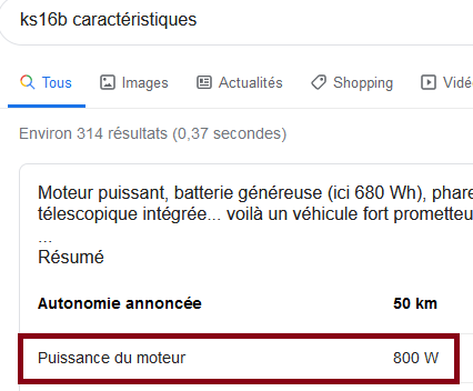

Minch Posté(e) le 4 novembre 2020 Partager Posté(e) le 4 novembre 2020 (modifié) il y a 27 minutes, Juan-Miguel a dit : Pourquoi ? (extrait d'un article de 2016, à cette époque, un moteur de 800W était qualifié de puissant, et 680Wh, de capacité généreuse...) Pour peu que tu sois lourd, chargé, et batterie entamée... CQFD Il faut passer à plus puissant (et capacité batterie en rapport).... Modifié le 4 novembre 2020 par minch Citer Lien vers le commentaire https://www.espritroue.fr/topic/14388-coupure-moteur-pendant-freinage-durgence/#findComment-271968 Partager sur d’autres sites More sharing options...

Kokorun Posté(e) le 8 janvier 2021 Partager Posté(e) le 8 janvier 2021 Navré de cet événement @Juan-Miguel, mais 800watt c'est vraiment pour un tel usage. rien qu'en relance importante, chargé, tu risque la coupure, donc en arrêt d'urgence. tu devrais t'orienter vers une roue d'un minimum de 1500 voir 2000watt pour cet usage Citer Lien vers le commentaire https://www.espritroue.fr/topic/14388-coupure-moteur-pendant-freinage-durgence/#findComment-279892 Partager sur d’autres sites More sharing options...
