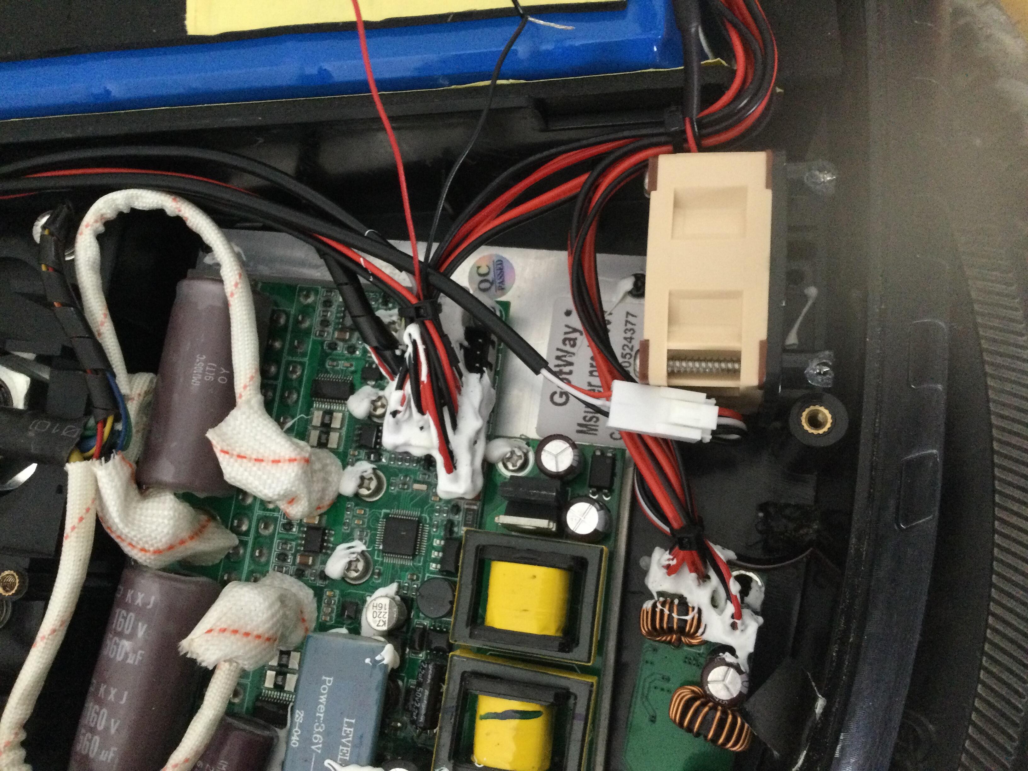

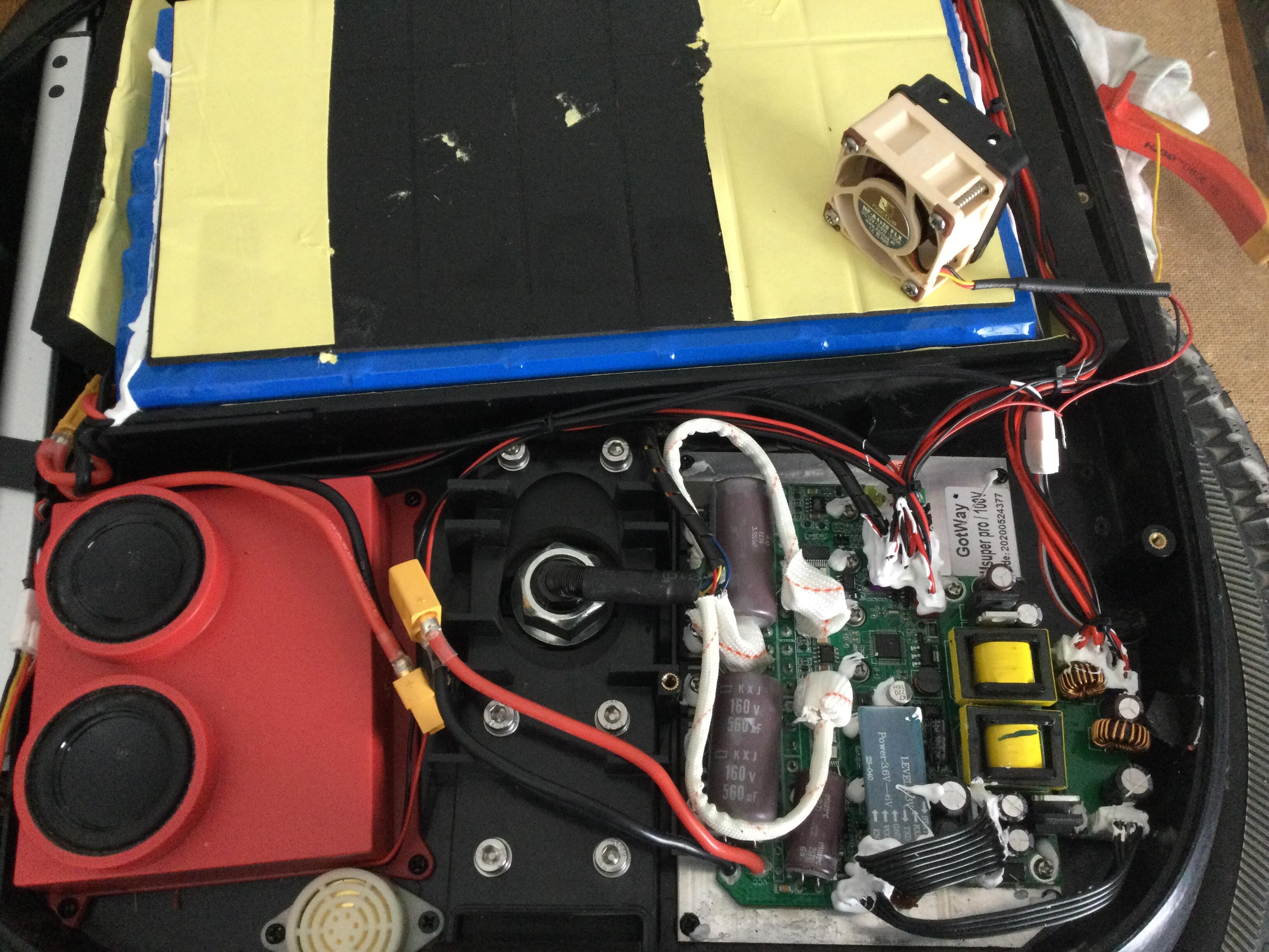

LéoFranzoniEUC Posté(e) le 9 novembre 2020 Partager Posté(e) le 9 novembre 2020 Salut, Irrité par le bruit du ventilateur, et embêté aussi par des problèmes de chauffe depuis mon en ménagement à Montpellier j'ai testé les solutions suivantes : Noctua a4x20 12v : même chauffe mais 0 bruit. Noctua a4x20 12v + un 5v noctua : un peu mieux en terme de chauffe. Ebm papst industriel 12v 24m3.h : 3x plus de soufflerie que celui d'origine avec un bruit moins fort mais plus aiguë. Parfait en terme de chauffe ( en plein cagnard se stabilise à 52°c et jamais en dessous des 65). Autre piste : ouvrir les aérations latérales et mettre un filtre, le flux d'air vient lecher la carte mère et on gagne quelques degrés. Pour rappel la sécurité (pédales en arrières) est déclenchée vers 75-80°c. En espérant t'avoir aidé ! Ride safe et enjoie! 1 Citer Lien vers le commentaire https://www.espritroue.fr/topic/14416-pb-de-temp%C3%A9rature-sur-gotway-100-volts-que-faire/#findComment-272339 Partager sur d’autres sites More sharing options...
