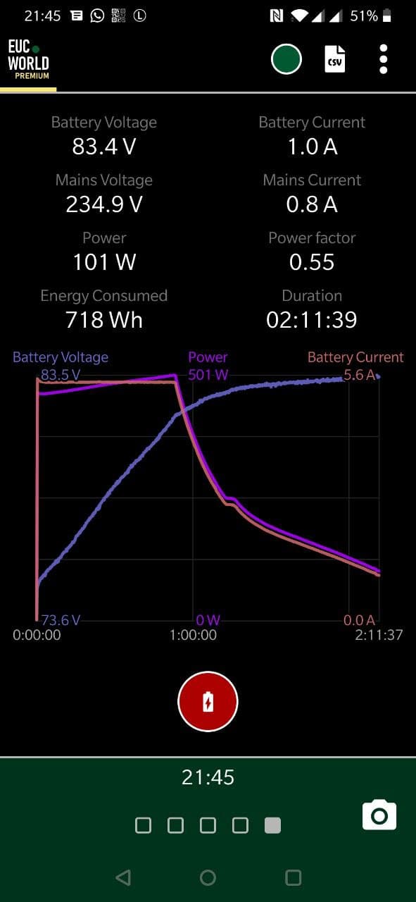

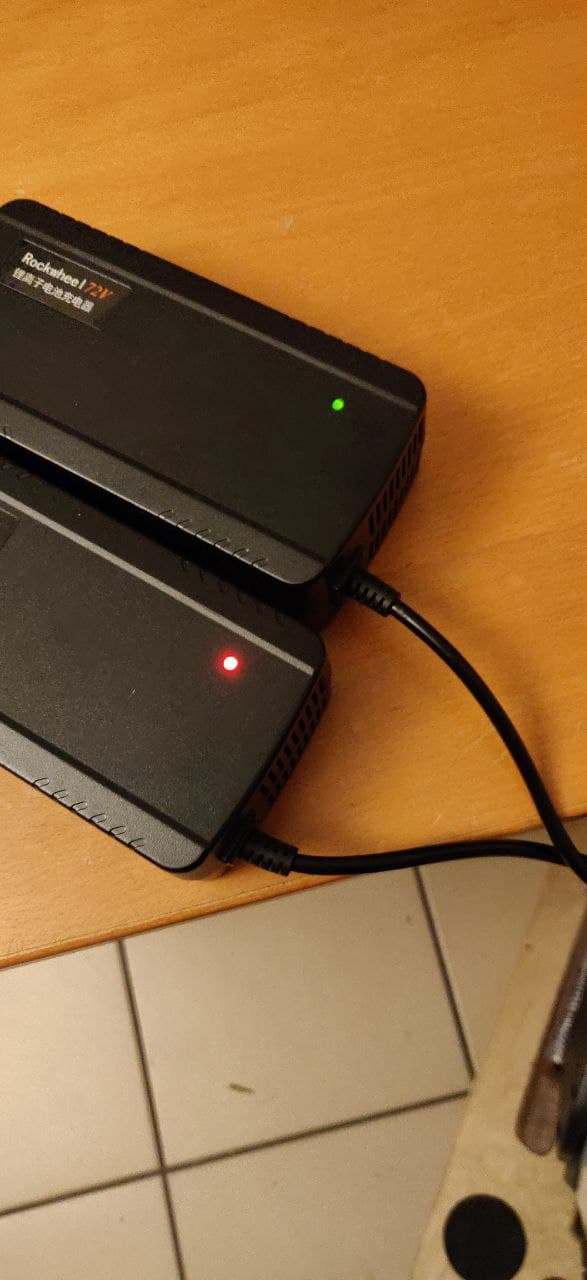

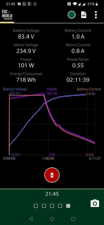

sbouju Posté(e) le 19 février 2021 Partager Posté(e) le 19 février 2021 il y a 17 minutes, Tank a dit : 1) vérifier que le chargeur délivre bien autour de 84.8V à vide avec un multimètre correct (a défaut faire la mesure avec 2 premier prix) 2) Une fois la charge a 100% + équilibrage faite, vérifier avec un multimètre correct (a défaut faire la mesure avec 2 premier prix) aux bornes de la prise coté roue que tu est bien 84.4 ou 84.5V 1): aucun de mes 3 chargeurs "84V" n'atteint cette tension de 84,8 V à vide; ils m'indiquent 84.0V, 83.8V et 83.3V, du meilleur au pire. 2): une spécificité des Gotway, ça. Et aussi de la Rockwheel GT16, ainsi que de pas mal de wheels plus anciennes, je crois. Citer Lien vers le commentaire Partager sur d’autres sites More sharing options...
Tank Posté(e) le 19 février 2021 Partager Posté(e) le 19 février 2021 il y a 1 minute, sbouju a dit : 1): aucun de mes 3 chargeurs "84V" n'atteint cette tension de 84,8 V à vide; ils m'indiquent 84.0V, 83.8V et 83.3V, du meilleur au pire. 2): une spécificité des Gotway, ça. Et aussi de la Rockwheel GT16, ainsi que de pas mal de wheels plus anciennes, je crois. euhhhh !!!! J'ai toujours pensé que pour recharger a fond et équilibré des pack de batterie en 84.4V max (20S) il fallait dépasser cette tension. C'est pour cela que les chargeur (en tout cas les miens) était tous réglé pour avoir une tension a vide de 84.6 a 84.8V . Citer Lien vers le commentaire Partager sur d’autres sites More sharing options...

sbouju Posté(e) le 19 février 2021 Partager Posté(e) le 19 février 2021 (modifié) Il y a 5 heures, Tank a dit : J'ai toujours pensé que pour recharger a fond et équilibré des pack de batterie en 84.4V max (20S) il fallait dépasser cette tension. Perso, j'ai toujours pensé que pour charger à fond la batterie il fallait simplement recharger jusqu'à ce que la LED de charge passe du rouge au vert, puis accessoirement, laisser le chargeur ainsi branché avec sa LED verte pendant "un certain temps" si l'on désirait ensuite procéder à un équilibrage des cellules. Et mes trois chargeurs présumés "sous-voltés" y arrivent bien à l'identique, avec une indication de charge à 100% atteinte dans EUC World bien avant le passage de leur LED au vert. Le screen shot ci-dessous a été pris avant le passage au vert de la LED du second des deux chargeurs RW m'ayant servi cette fois-ci, les chargeurs étant donc toujours branchés et actifs, surtout "le plus fort" (sa LED toujours rouge). Modifié le 19 février 2021 par sbouju 1 Citer Lien vers le commentaire Partager sur d’autres sites More sharing options...
Tank Posté(e) le 19 février 2021 Partager Posté(e) le 19 février 2021 (modifié) il y a 50 minutes, sbouju a dit : Perso, j'ai toujours pensé que pour charger à fond la batterie il fallait simplement recharger jusqu'à ce que la LED de charge passe du rouge au vert, puis accessoirement, laisser le chargeur ainsi branché avec sa LED verte pendant "un certain temps" si l'on désirait ensuite procéder à un équilibrage des cellules. Et mes trois chargeurs présumés "sous-voltés" y arrivent bien à l'identique, avec une indication de charge à 100% atteinte dans EUC World bien avant le passage de leur LED au vert. Le screen shot ci-dessous a été pris avant le passage au vert de la LED du second des deux chargeurs RW m'ayant servi cette fois-ci, les chargeurs étant donc toujours branchés et actifs, surtout "le plus fort" (sa LED toujours rouge). Perso j’aime bien savoir à quelle tension réellement ce trouve mes pack de batterie. Je serais dans ton cas, je chercherai à comprendre pourquoi j’ai une information à 83,4v pour une roue qui devrait normalement être à 84,4v. Après je conçois que tout le monde ne soit pas comme moi et ne cherche pas forcément à tout comprendre. L’essentiel c’est que ta roue et la situation te convienne 😉 Modifié le 19 février 2021 par Tank Citer Lien vers le commentaire Partager sur d’autres sites More sharing options...
sbouju Posté(e) le 19 février 2021 Partager Posté(e) le 19 février 2021 (modifié) L'info à 83.4V n'est qu'une info provenant d'une appli Android, donc a prendre avec des pincettes, et puis surtout, la charge était toujours en cours, comme en témoigne le bouton du bas toujours en rouge. Elle a donc dû continuer à monter un peu, j'imagine, sans avoir surveillé ça en permanence. Et effectivement, cela me convient, en l'état, et du coup, ça ne me donne pas envie d'ouvrir ces chargeurs pas vraiment prévus pour et de bidouiller dedans pour tenter de monter la tension nominale, même si j'imagine que le BMS des batteries fait bien son boulot de ce côté aussi pour empêcher des éventuelles surcharges. Modifié le 19 février 2021 par sbouju Citer Lien vers le commentaire Partager sur d’autres sites More sharing options...
