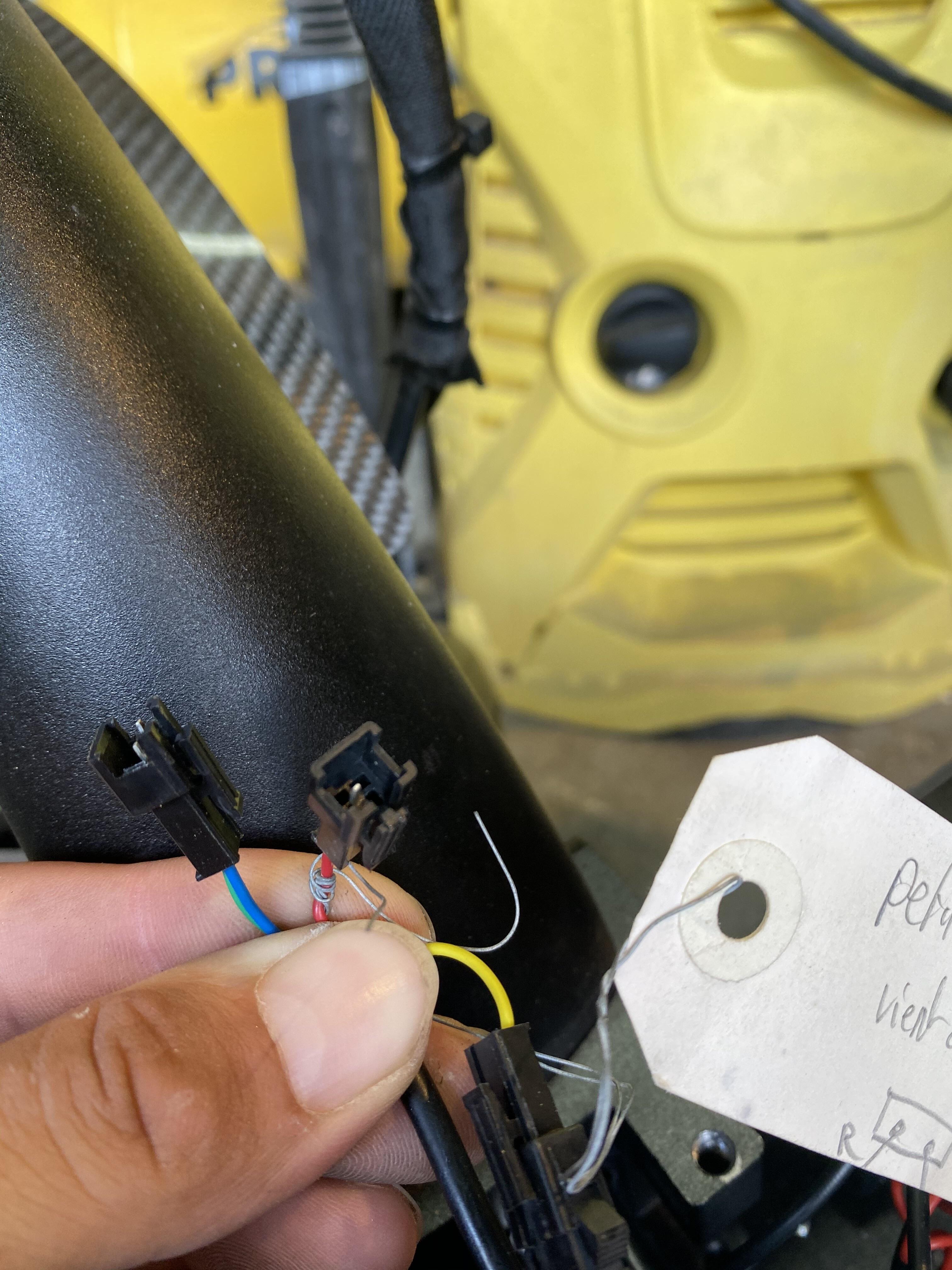

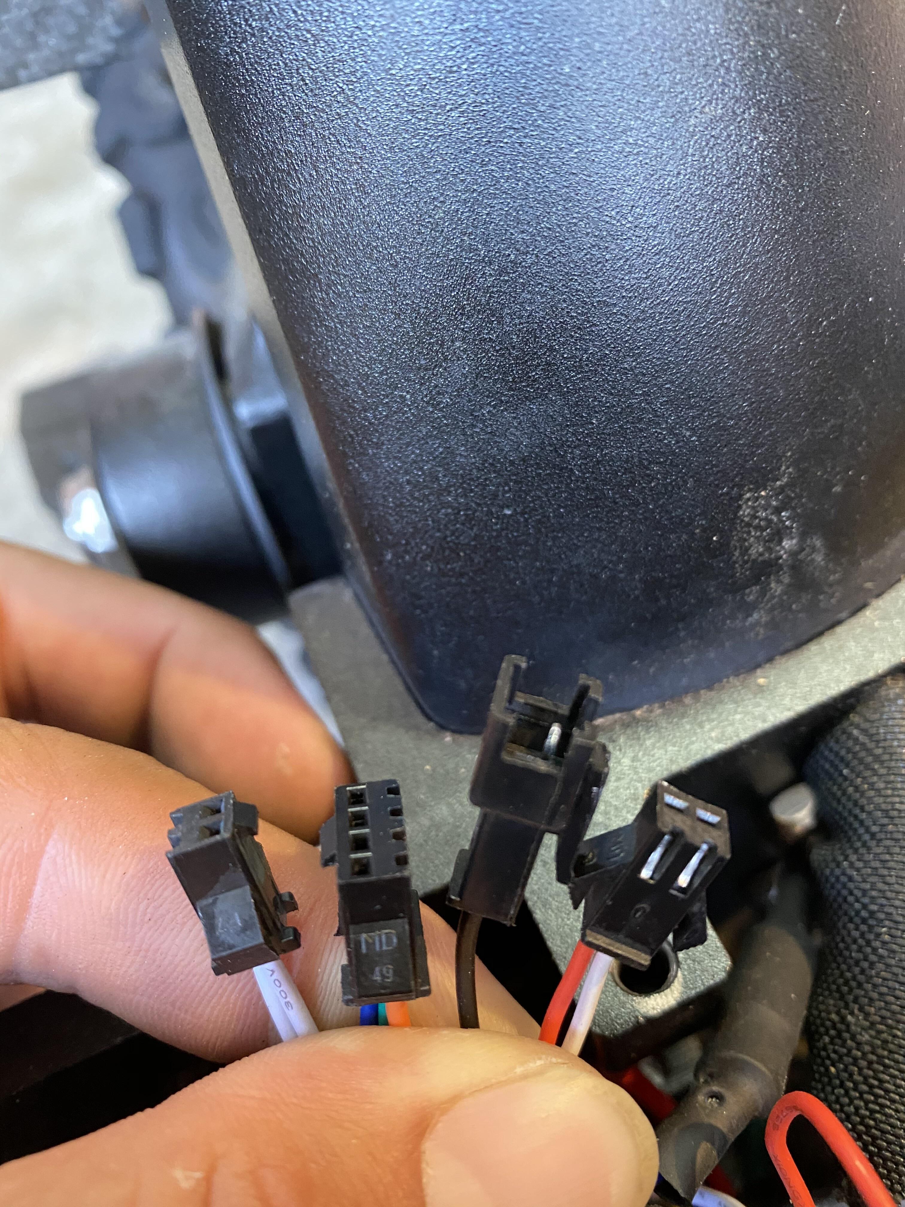

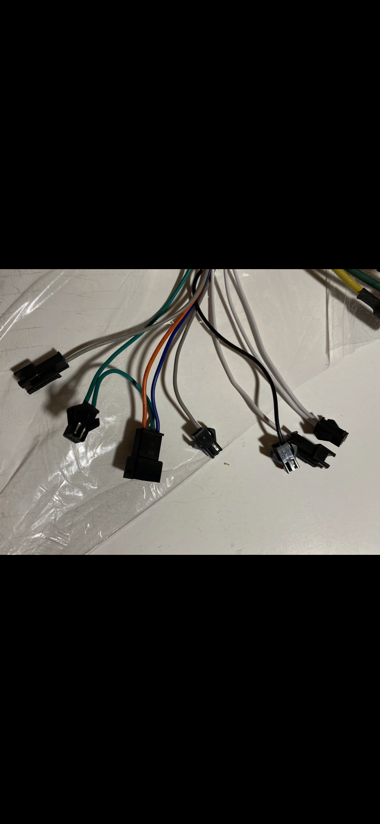

Pablo el diablo Posté(e) le 25 novembre 2020 Partager Posté(e) le 25 novembre 2020 Bonjour tous le monde. J’ai vraiment besoin d’aide et j’espère vraiment qu’un d’entre vous m’a m’aider car je ne sais plus quoi faire..:/ J’ai acheté une dualtron ultra neuve chez Weebot, je me la suis envoyé ou j’habite actuellement à Saint Barthélemy dans les Caraïbes. Jusqu’ici tout va bien, sauf qu’après quelques mois d’utilisation sûrement dû aux montées et descentes de l’île le freinage électrique m’a grillé le contrôleur du moteur avant. Bref je l’est démonter envoyer en garantie à la boutique de Weebot à Paris sauf qu’ils m’ont renvoyé soit disant le bon contrôleur pour ma dualtron ultra sauf que les connectiques d’alimentation sont bonnes mais casiment toutes les autres ne s’adaptent pas .. Quelqu’un aurait déjà eu ce soucis et aurais réussi à le remédier ? Parsque la franchement je ne sais plus quoi faire ma trottinette est neuve même pas un an et cela fait maintenant plus de huit mois que je ne peux plus l’utiliser ;((( aider moi s’il vous plaît.. vous pouvez même me contacter par téléphone masqué je m’appelle Pablo. merci d’avance Sur les deux premières photos se sont les connectiques de ma trottinette et sur la troisième les connectiques du fameux contrôleur que Weebot m’a envoyé. Il est soit disant bon se serait minimotors qui aurait modifié les connectiques.. Citer Lien vers le commentaire https://www.espritroue.fr/topic/14513-nouveau-contr%C3%B4leur-dualtron-ultra/ Partager sur d’autres sites More sharing options...
crockmi le spartiate Posté(e) le 25 novembre 2020 Partager Posté(e) le 25 novembre 2020 salut, on peut avoir une photo de la connectique de ton ancien contrôleur (si tu la prise) Citer Lien vers le commentaire https://www.espritroue.fr/topic/14513-nouveau-contr%C3%B4leur-dualtron-ultra/#findComment-274359 Partager sur d’autres sites More sharing options...
Pablo el diablo Posté(e) le 25 novembre 2020 Auteur Partager Posté(e) le 25 novembre 2020 Ben malheureusement non je ne l’es pas pris en photo je n’es que en photo les connectiques de ma trottinette si vous voulez ?? merci Citer Lien vers le commentaire https://www.espritroue.fr/topic/14513-nouveau-contr%C3%B4leur-dualtron-ultra/#findComment-274360 Partager sur d’autres sites More sharing options...

crockmi le spartiate Posté(e) le 29 novembre 2020 Partager Posté(e) le 29 novembre 2020 apres si tu veux rouler tu peux toujours brancher l'essentiel et petit a petit chercher le lien des autres fonctions fais nous des photos d'un plan plus large de tes connectiques de la trott (j'ai pas de DT utra) Citer Lien vers le commentaire https://www.espritroue.fr/topic/14513-nouveau-contr%C3%B4leur-dualtron-ultra/#findComment-274807 Partager sur d’autres sites More sharing options...
Book's51 Posté(e) le 19 décembre 2020 Partager Posté(e) le 19 décembre 2020 Les nouveaux contrôleur de ultra ont une connectique différent des anciens. (Les câbles qui communiquent entre eux sont différents) Du coup obligé de les changer par 2... Citer Lien vers le commentaire https://www.espritroue.fr/topic/14513-nouveau-contr%C3%B4leur-dualtron-ultra/#findComment-277847 Partager sur d’autres sites More sharing options...
Pablo el diablo Posté(e) le 19 décembre 2020 Auteur Partager Posté(e) le 19 décembre 2020 Donc obligé de changer les deux contrôleur si je comprends bien? merci 1 Citer Lien vers le commentaire https://www.espritroue.fr/topic/14513-nouveau-contr%C3%B4leur-dualtron-ultra/#findComment-277849 Partager sur d’autres sites More sharing options...
