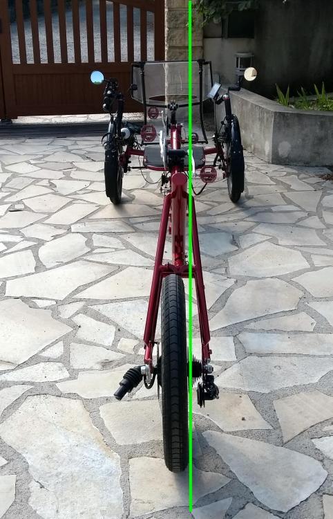

De visu et même sur les photos on peut constater que dés le tube sous mon dossier il y a un problème : ça part de travers...le cadre part donc légèrement en oblique et à l'arrière, c'est un peu n'importe quoi :
- Très en oblique
- Tubes inutilement longs : On pouvait faire cette boucle arrière plus verticale avec des tubes plus courts...à quoi ça sert de le renforcer si c'est pour le "fragiliser" (éventuellement) en le faisant plus long?
- Roue miraculeusement à peu près perpendiculaire (!) et décentrée, quoique par rapport aux roues avant, elle ne l'est pas si ça se trouve !
Bref...peut être que comme rien n'est soudé parfaitement droit le dossier du 1er siège et le 2ème siège seront peut être dans l'axe, on peut rêver 😏
Modifié par Ebikeadventure
  • J'aime 1
https://www.espritroue.fr/topic/14543-mon-nouveau-3-roues-%C3%A0-2-places/page/8/#findComment-340627
En construisant une parallèle à l'arrête verticale du poteau du portail, ça laisse quand même un doute :
Bien sûr il faut se méfier de cet idiot de parallaxe. ^_^
Modifié par King Size
  • J'aime 1
https://www.espritroue.fr/topic/14543-mon-nouveau-3-roues-%C3%A0-2-places/page/8/#findComment-340772
Oui il faut s'en méfier un peu...par exemple cette ligne verte parait parfaitement alignée avec le gros tube du cadre (au dessus de la roue) hors cette partie du cadre...est un peu de travers ! (et le poteau, peut on s'y fier?) En tout cas c'est une info à considérer.
C'est vrai que vu comme ça on a l'impression que la roue arrière est vraiment de travers, le sol est il parfaitement plat?
Sur la terrasse, ça ne donnait pas ça. (c'est curieux!) on aurait envie de limer le bec gauche pour la redresser si on ne se fie qu'à cette image (à ne pas faire, ça fragiliserait!)...éventuellement à ne pas enfoncer au fond du bec droit, mais il est déjà très court...
Bref, je vais continuer (mais il fait chaud!) le but étant que cette roue soit perpendiculaire au sol, et que les vitesses, au final, passent parfaitement, si elle n'est pas centrée, ce n'est pas important et si ça se trouve elle est centrée par rapport aux roues avants... (il fait quand même 3.20 m+ 21 cm soit 3.41m sans la bulle!)
  • J'aime 2
https://www.espritroue.fr/topic/14543-mon-nouveau-3-roues-%C3%A0-2-places/page/8/#findComment-340800
