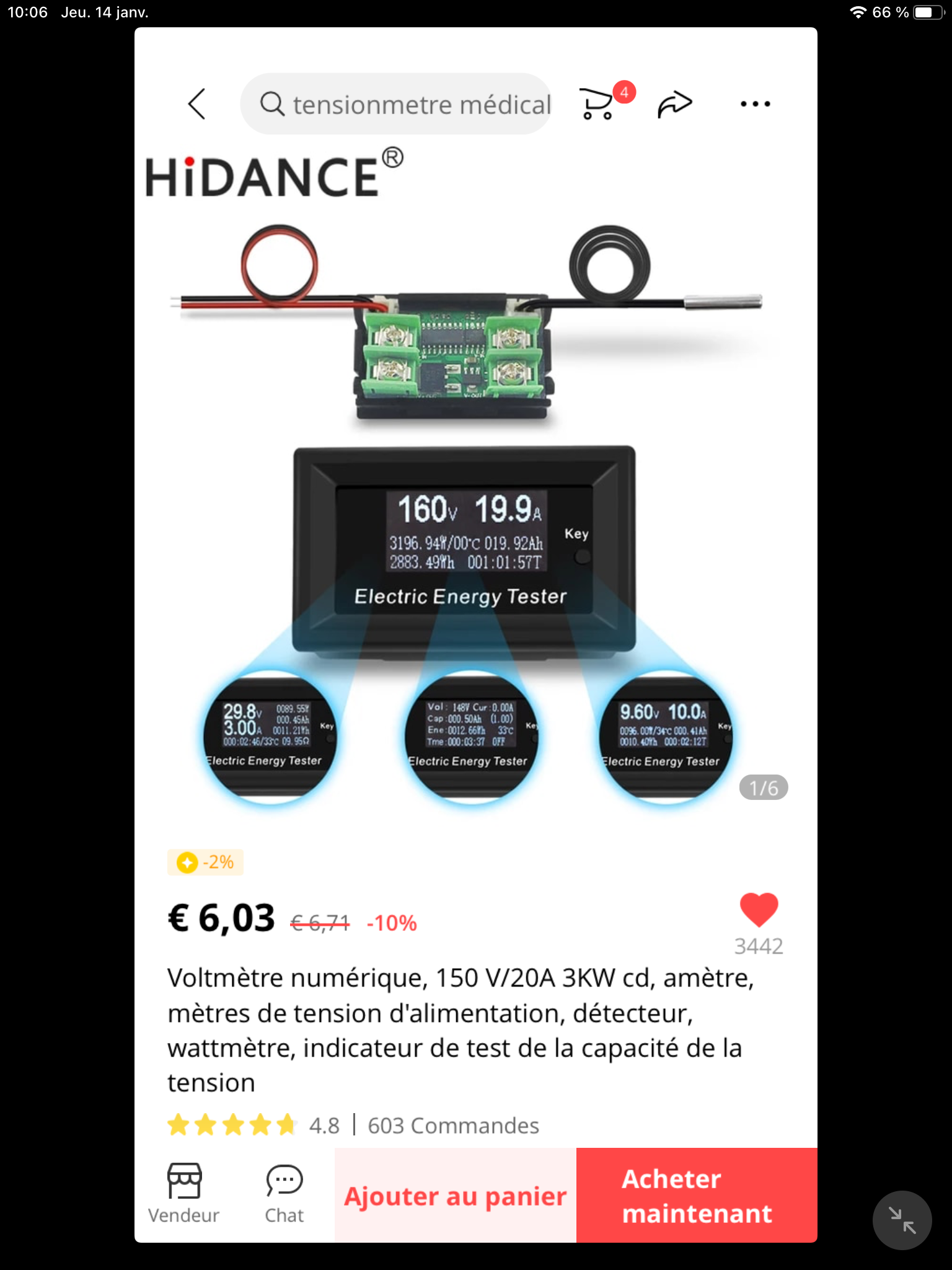

Canaille Posté(e) le 14 janvier 2021 Partager Posté(e) le 14 janvier 2021 Le 14/01/2021 à 08:44, matou77 a dit : Coucou, ton boitier sert à comptabiliser ce que tu injectes à ta roue je présume. Combien coûte-t'il ? As-tu un lien ? Je me prépare pour les beaux jours, donc j'ai du temps. Développer Voici le lien à sa tu rajoute le boîtier et deux GT 16 X malle et une femelle € 6,03 Réduction de 10% | Voltmètre numérique, 150 V/20A 3KW cd, amètre, mètres de tension d'alimentation, détecteur, wattmètre, indicateur de test de la capacité de la tension https://a.aliexpress.com/_BPITYH Citer Lien vers le commentaire https://www.espritroue.fr/topic/14544-chargeur-100v-3a-en-panne/page/2/#findComment-280557 Partager sur d’autres sites More sharing options...
touthmosis Posté(e) le 14 janvier 2021 Partager Posté(e) le 14 janvier 2021 Le 14/01/2021 à 08:48, matou77 a dit : Ton tableau concerne bien du courant continu ? Développer oui, c'est du CC 1 1 Citer Lien vers le commentaire https://www.espritroue.fr/topic/14544-chargeur-100v-3a-en-panne/page/2/#findComment-280559 Partager sur d’autres sites More sharing options...
matou77 Posté(e) le 14 janvier 2021 Partager Posté(e) le 14 janvier 2021 Le 14/01/2021 à 09:06, Canaille a dit : Voici le lien à sa tu rajoute le boîtier et deux GT 16 X malle et une femelle € 6,03 Réduction de 10% | Voltmètre numérique, 150 V/20A 3KW cd, amètre, mètres de tension d'alimentation, détecteur, wattmètre, indicateur de test de la capacité de la tension https://a.aliexpress.com/_BPITYH Développer Génial !!! J'ai hâte de voir le résultat. Par contre, je trouve dommage que les entrées tout comme les sorties, ne soient pas du même coté : l'ergonomie de la câblerie va en pâtir ! Citer Lien vers le commentaire https://www.espritroue.fr/topic/14544-chargeur-100v-3a-en-panne/page/2/#findComment-280563 Partager sur d’autres sites More sharing options...
dro77 Posté(e) le 14 janvier 2021 Auteur Partager Posté(e) le 14 janvier 2021 Le 14/01/2021 à 09:21, matou77 a dit : Génial !!! J'ai hâte de voir le résultat. Par contre, je trouve dommage que les entrées tout comme les sorties, ne soient pas du même coté : l'ergonomie de la câblerie va en pâtir ! Développer Pas forcément il suffit de faire le design d'un beau boitier en impression 3D 😉 1 1 Citer Lien vers le commentaire https://www.espritroue.fr/topic/14544-chargeur-100v-3a-en-panne/page/2/#findComment-280565 Partager sur d’autres sites More sharing options...

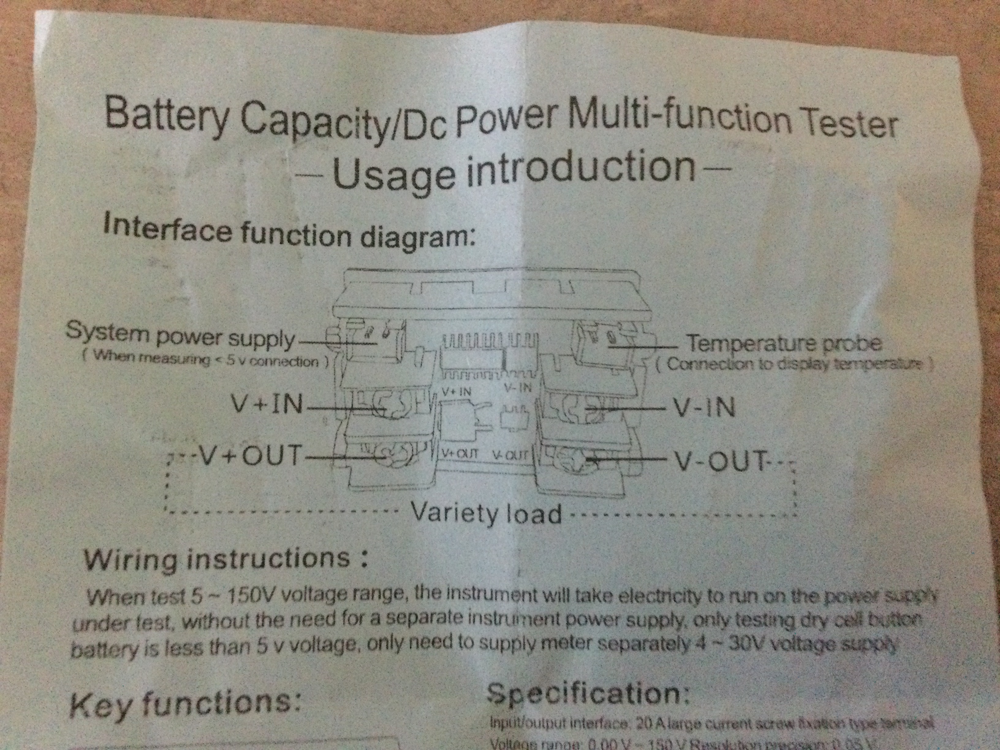

dro77 Posté(e) le 18 janvier 2021 Auteur Partager Posté(e) le 18 janvier 2021 Le 14/01/2021 à 09:06, Canaille a dit : Voici le lien à sa tu rajoute le boîtier et deux GT 16 X malle et une femelle € 6,03 Réduction de 10% | Voltmètre numérique, 150 V/20A 3KW cd, amètre, mètres de tension d'alimentation, détecteur, wattmètre, indicateur de test de la capacité de la tension https://a.aliexpress.com/_BPITYH Développer Hello @Canaille du coup un petit schéma de montage ? Commandé et je ne voudrais pas mettre le feu à ma roue en ce moment une Gotway qui crame ça risque de remettre le feu au poudre 💥 merci 1 Citer Lien vers le commentaire https://www.espritroue.fr/topic/14544-chargeur-100v-3a-en-panne/page/2/#findComment-281234 Partager sur d’autres sites More sharing options...
Matoone Posté(e) le 19 janvier 2021 Partager Posté(e) le 19 janvier 2021 Il y a la longueur à prendre en compte aussi normalement, et le type de câble souple ou dur. A mon avis si c'est pour dédoubler sur une dizaine de cm tu es déjà large avec du 20 awg. Citer Lien vers le commentaire https://www.espritroue.fr/topic/14544-chargeur-100v-3a-en-panne/page/2/#findComment-281274 Partager sur d’autres sites More sharing options...

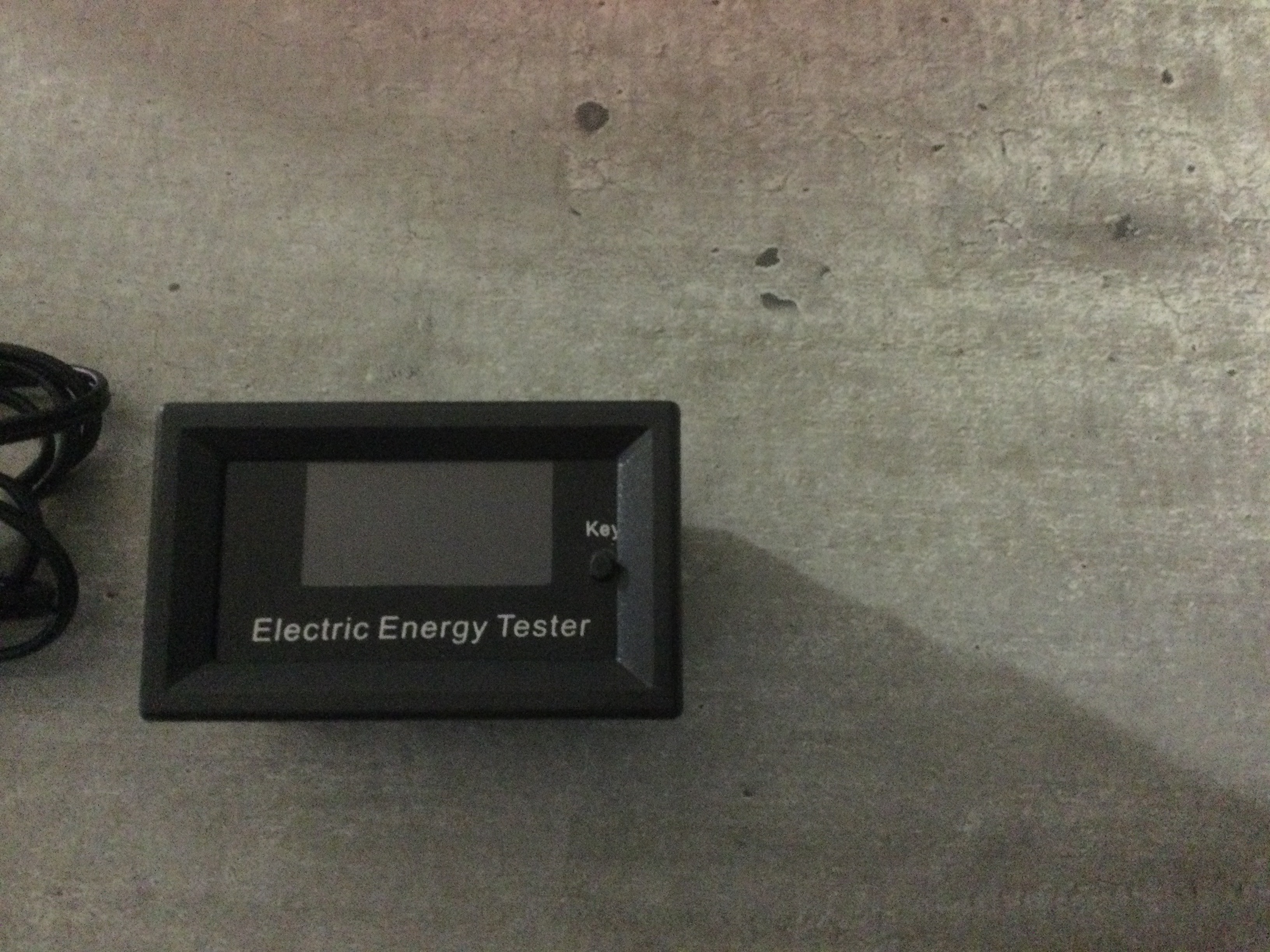

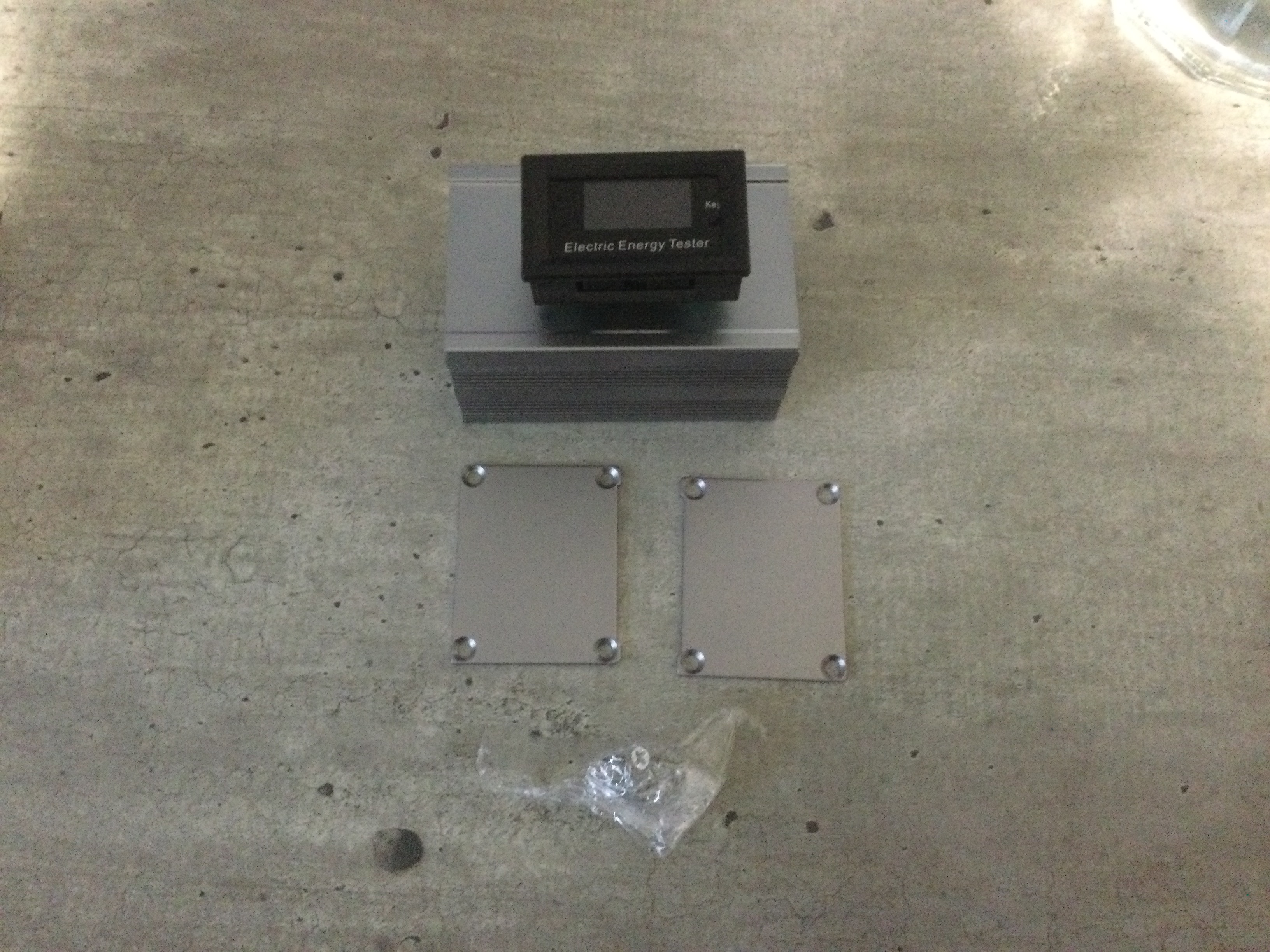

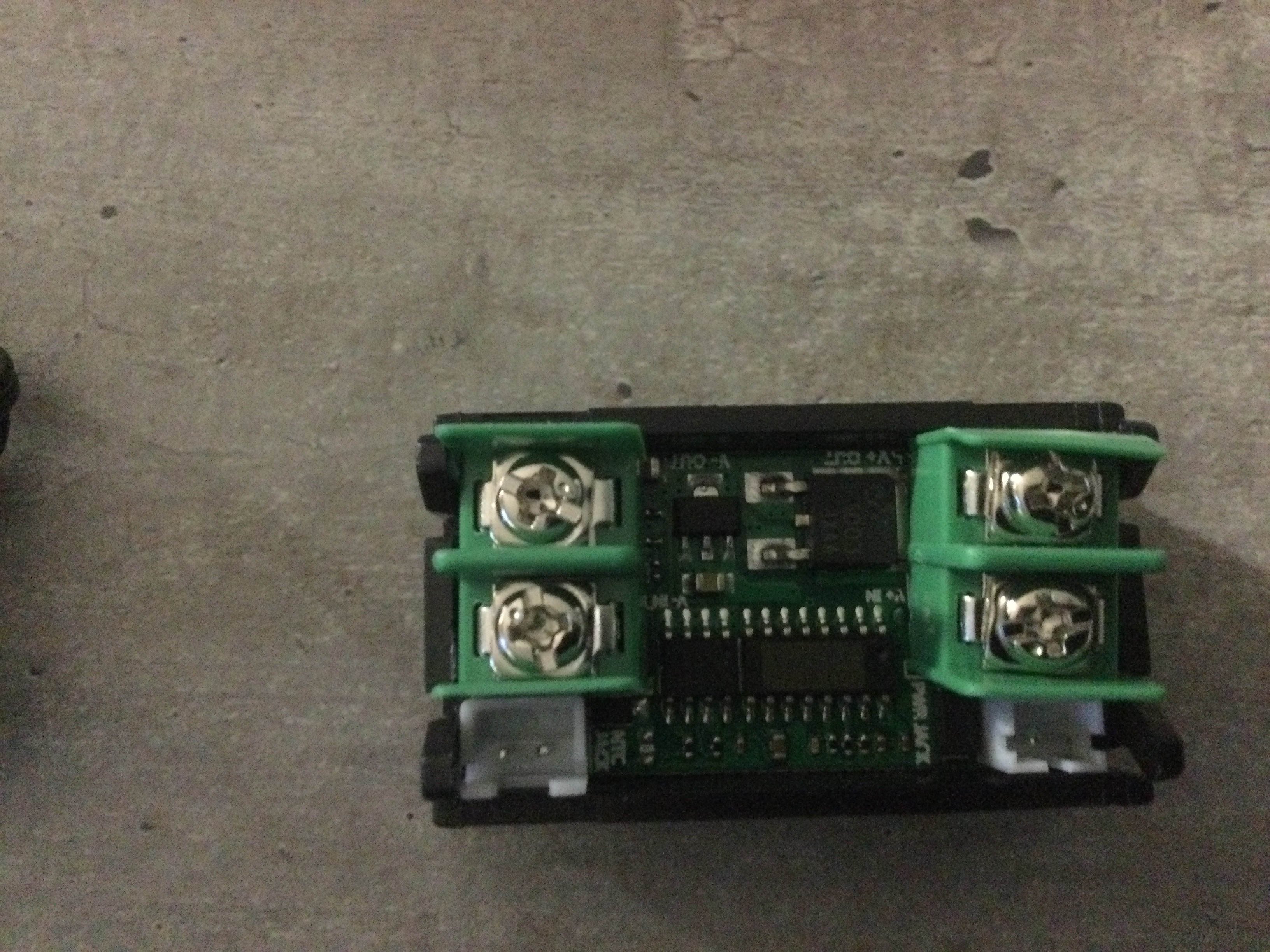

Canaille Posté(e) le 19 janvier 2021 Partager Posté(e) le 19 janvier 2021 (modifié) Bonjour @dro77 je te mettrais une photo de ce que je veut faire pour le moment je n ai pas eue le temps de m y atteler et oui bookee a la retraite je te mettrais le détail et les éléments tout à l heure j ai tout reçu déjà le boîtier avec le voltemetre mais un en 3D pourquoi pas Modifié le 19 janvier 2021 par Canaille Citer Lien vers le commentaire https://www.espritroue.fr/topic/14544-chargeur-100v-3a-en-panne/page/2/#findComment-281353 Partager sur d’autres sites More sharing options...
Canaille Posté(e) le 19 janvier 2021 Partager Posté(e) le 19 janvier 2021 Voici le schéma je ferais des essais de montage cette après midi Citer Lien vers le commentaire https://www.espritroue.fr/topic/14544-chargeur-100v-3a-en-panne/page/2/#findComment-281356 Partager sur d’autres sites More sharing options...
