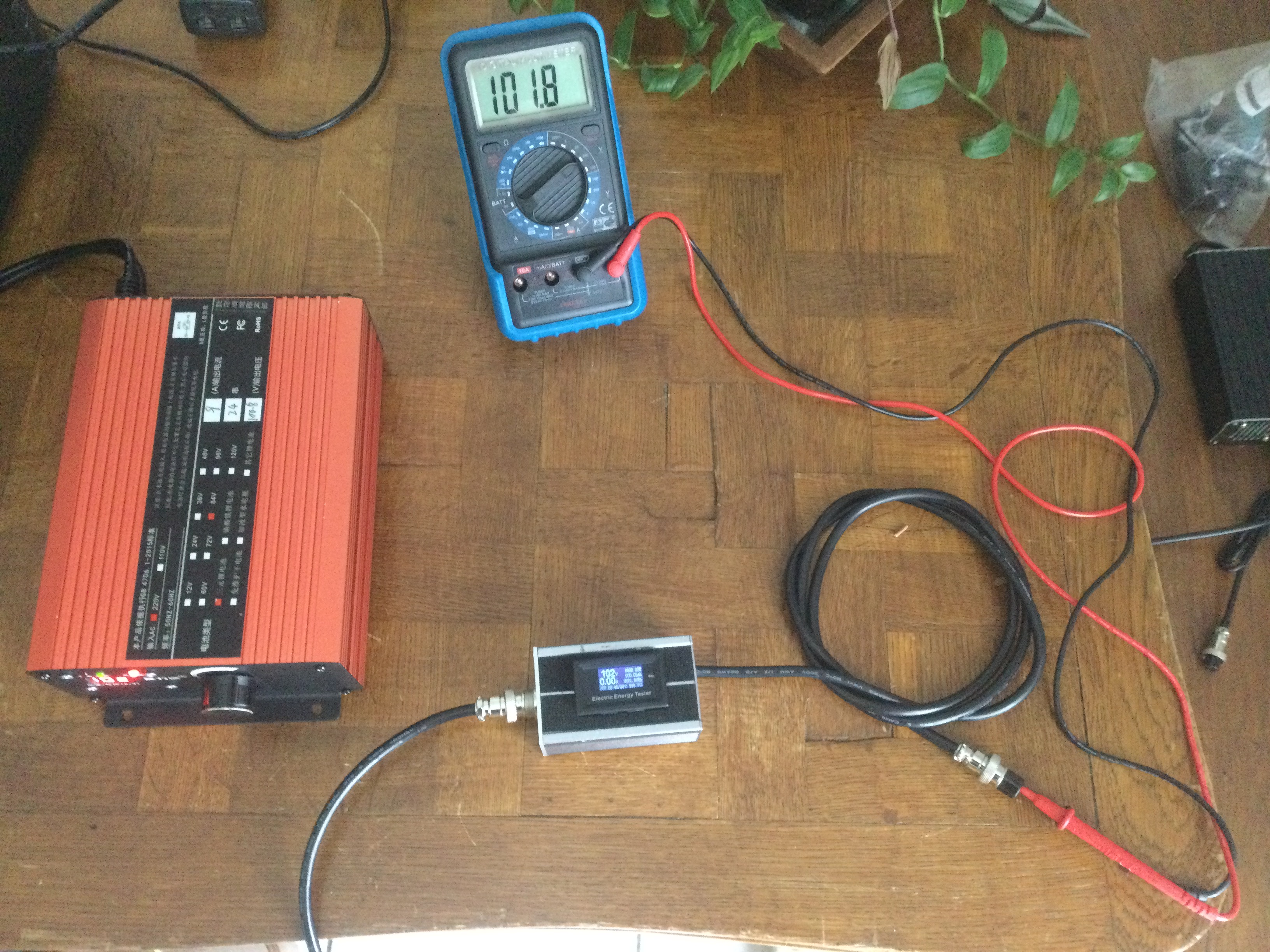

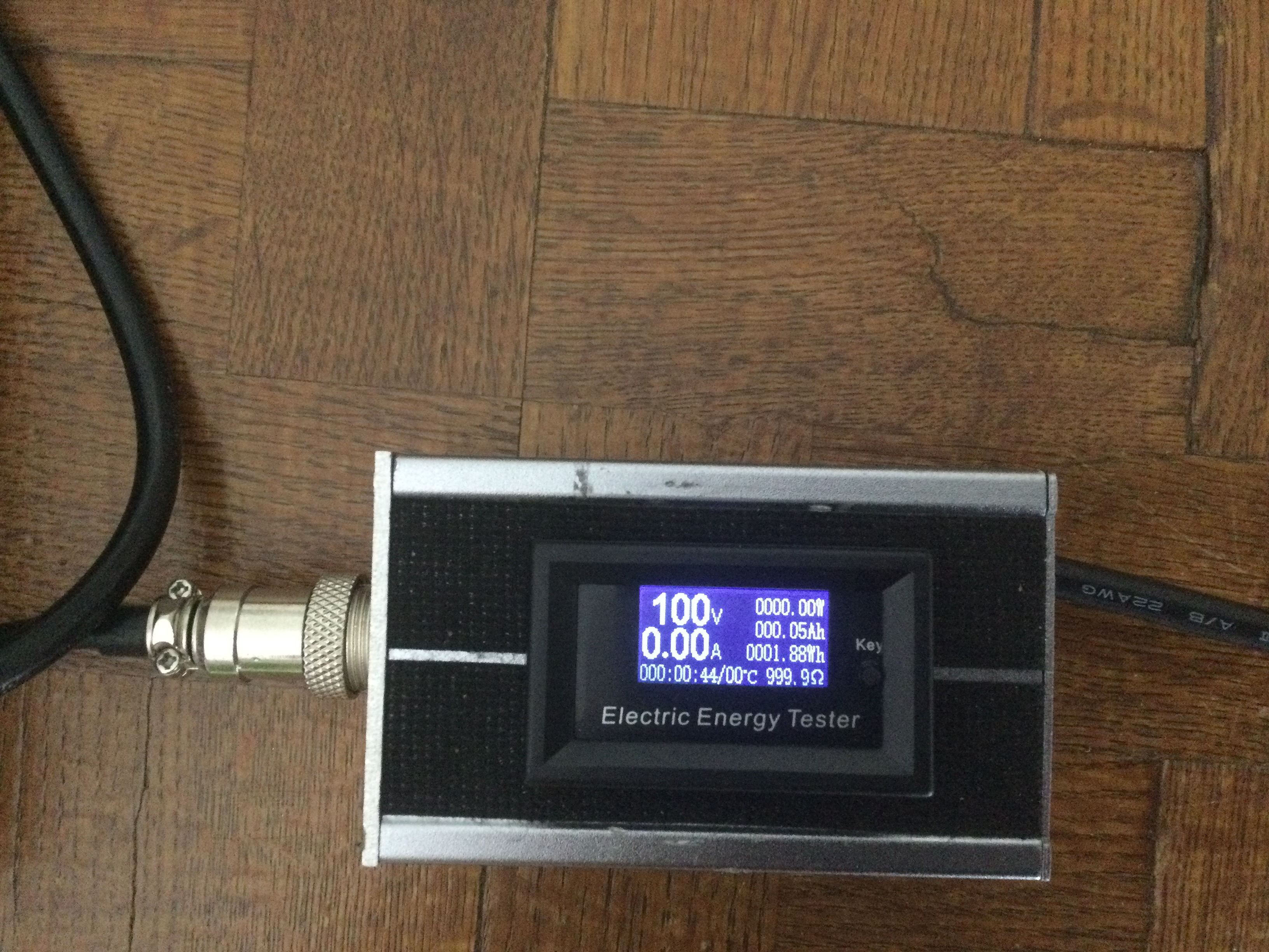

Canaille Posté(e) le 19 janvier 2021 Partager Posté(e) le 19 janvier 2021 Bon tout le matériel est prêt pour faire un montage à blanc et voici à quoi sa doit ressembler mais à un prix défiant toute concurrence 1 Citer Lien vers le commentaire https://www.espritroue.fr/topic/14544-chargeur-100v-3a-en-panne/page/3/#findComment-281437 Partager sur d’autres sites More sharing options...

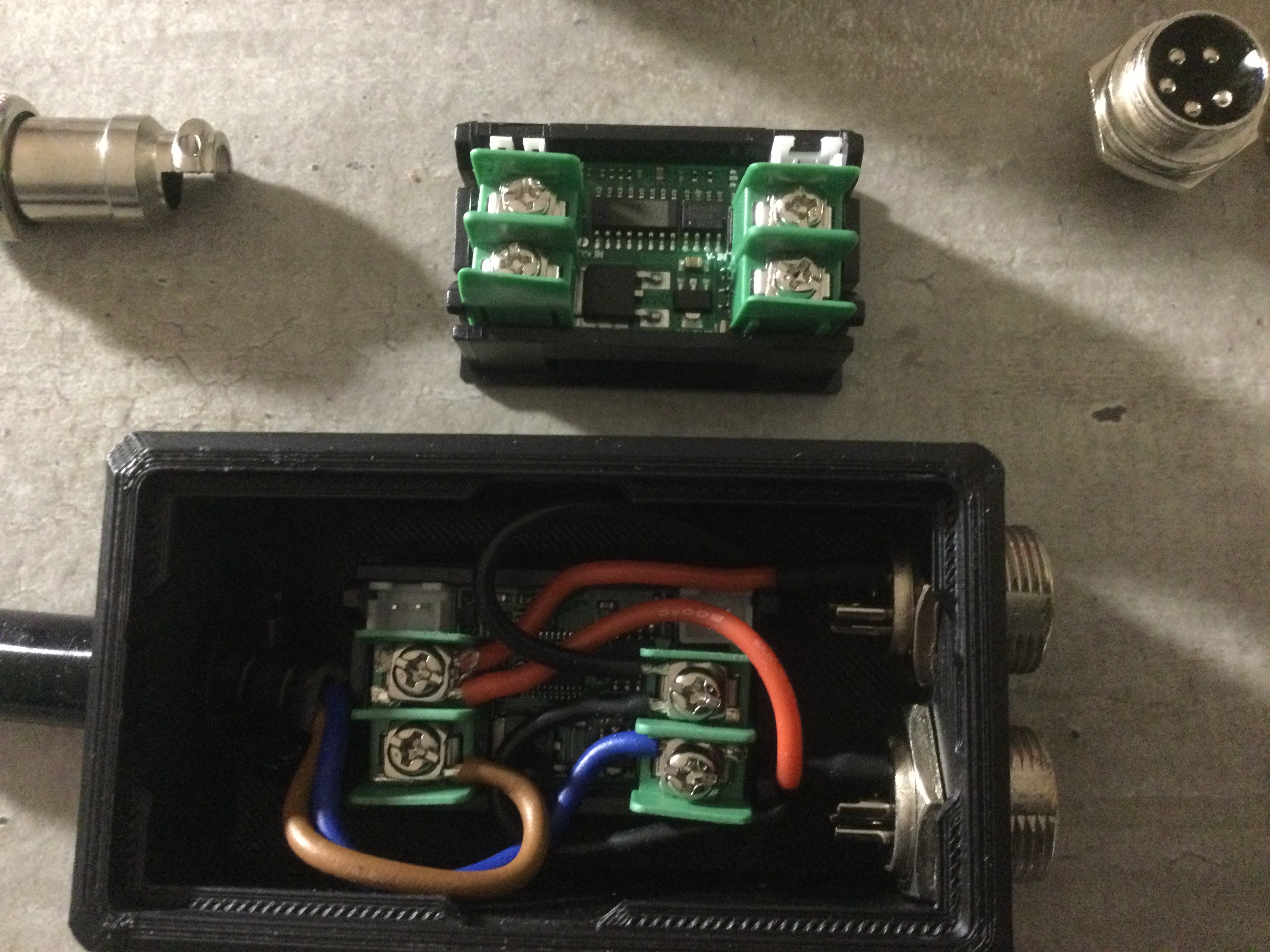

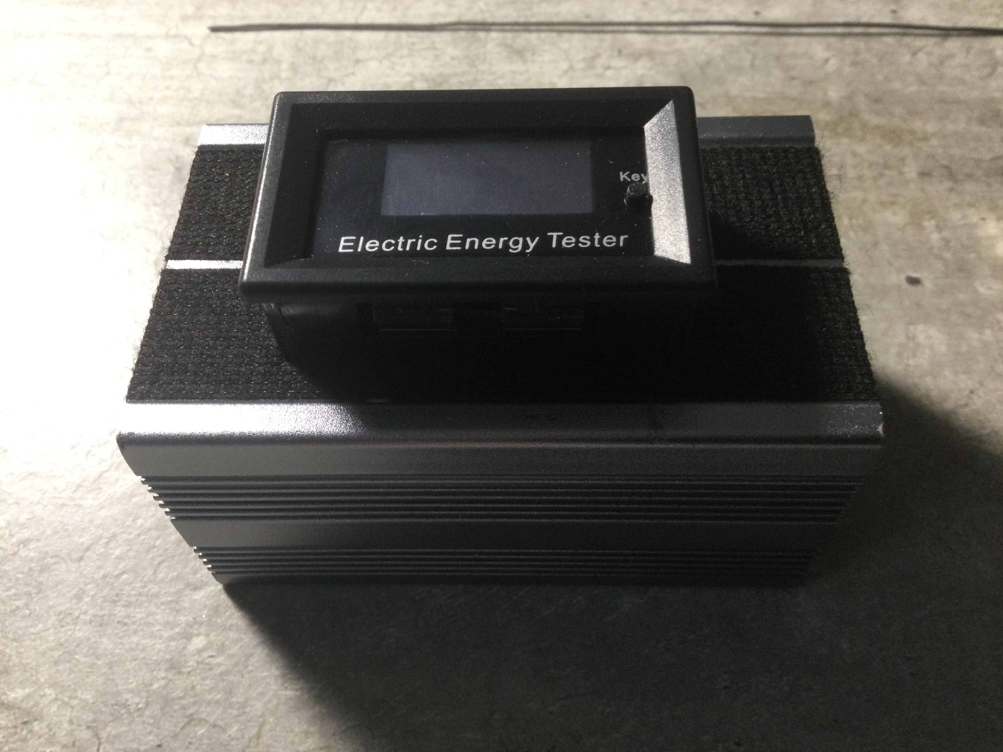

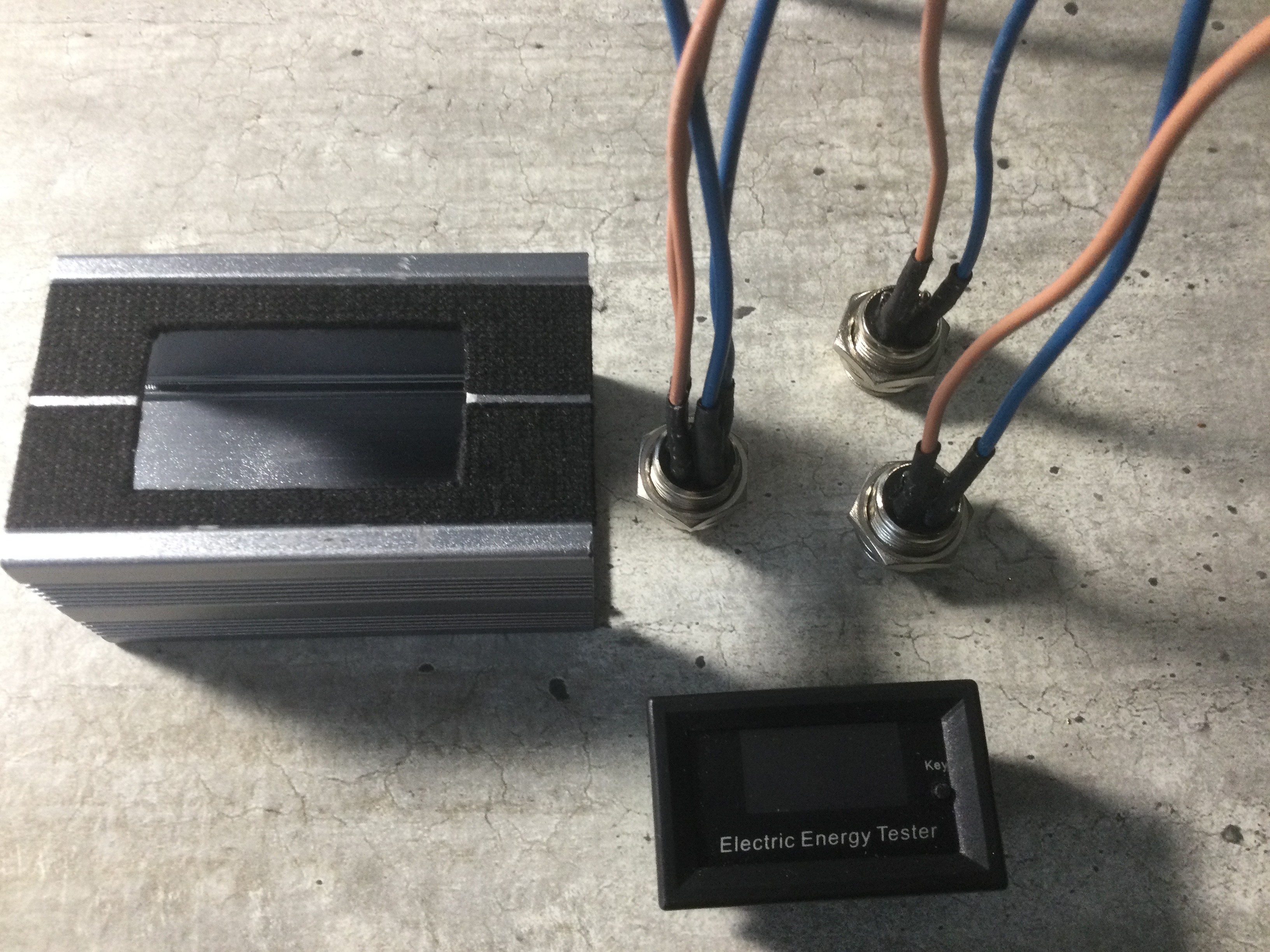

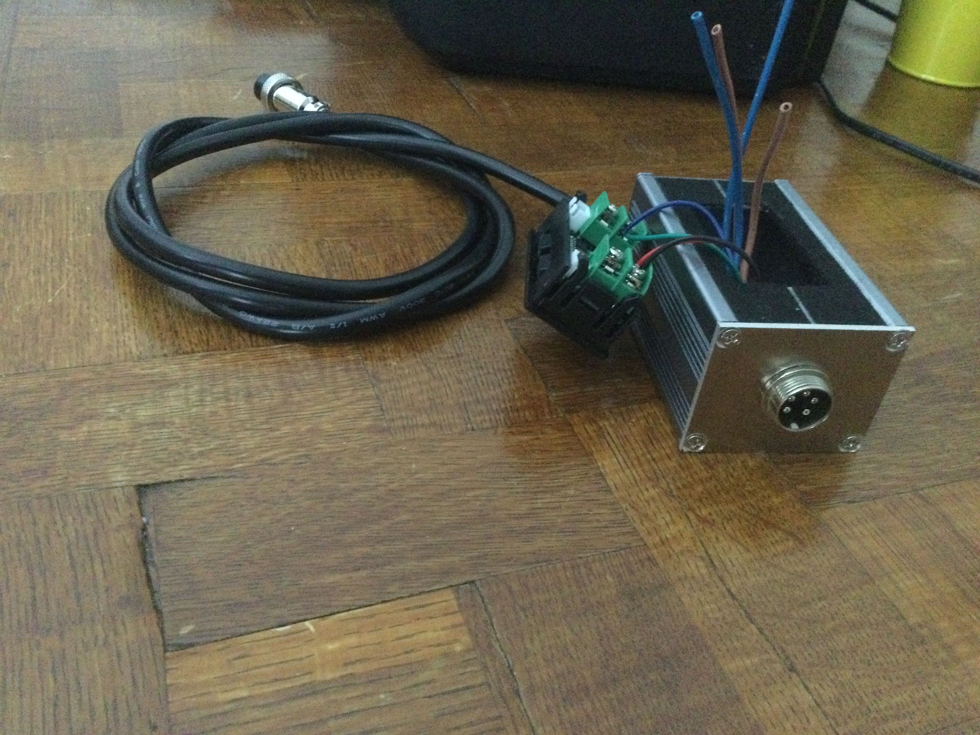

Canaille Posté(e) le 19 janvier 2021 Partager Posté(e) le 19 janvier 2021 Et voilà je l ai démonté et on voit le câblage 2 Citer Lien vers le commentaire https://www.espritroue.fr/topic/14544-chargeur-100v-3a-en-panne/page/3/#findComment-281440 Partager sur d’autres sites More sharing options...
dro77 Posté(e) le 19 janvier 2021 Auteur Partager Posté(e) le 19 janvier 2021 il y a une heure, Canaille a dit : Et voilà je l ai démonté et on voit le câblage Merci @canaille je confirme faire un boitier en impression 3D comme celui là easy . Encore merci 1 Citer Lien vers le commentaire https://www.espritroue.fr/topic/14544-chargeur-100v-3a-en-panne/page/3/#findComment-281455 Partager sur d’autres sites More sharing options...
matou77 Posté(e) le 19 janvier 2021 Partager Posté(e) le 19 janvier 2021 Il y a 2 heures, Canaille a dit : Bon tout le matériel est prêt pour faire un montage à blanc et voici à quoi sa doit ressembler mais à un prix défiant toute concurrence Cc Canaille Du coup, ton boitier fait quelle dimension ? Il semble être en alu, non ? Si oui, la conductivité de l'alu ne t’effraie pas ? T'as un passe câble étanche pour le coté roue ? Je pense que je vais me lancer aussi... 1 Citer Lien vers le commentaire https://www.espritroue.fr/topic/14544-chargeur-100v-3a-en-panne/page/3/#findComment-281485 Partager sur d’autres sites More sharing options...
Canaille Posté(e) le 19 janvier 2021 Partager Posté(e) le 19 janvier 2021 Pas de soucis @matou77 je met les dimensions demain non l alu me va faut faire tout correctement c est tout essais demain 1 Citer Lien vers le commentaire https://www.espritroue.fr/topic/14544-chargeur-100v-3a-en-panne/page/3/#findComment-281486 Partager sur d’autres sites More sharing options...
Canaille Posté(e) le 20 janvier 2021 Partager Posté(e) le 20 janvier 2021 Ok @matou77 voici les dimensions du boîtier longueur 80 mm Hauteur 40 mm. longueur 50mm. Petit branchement tout à l heure avec photos 1 Citer Lien vers le commentaire https://www.espritroue.fr/topic/14544-chargeur-100v-3a-en-panne/page/3/#findComment-281601 Partager sur d’autres sites More sharing options...

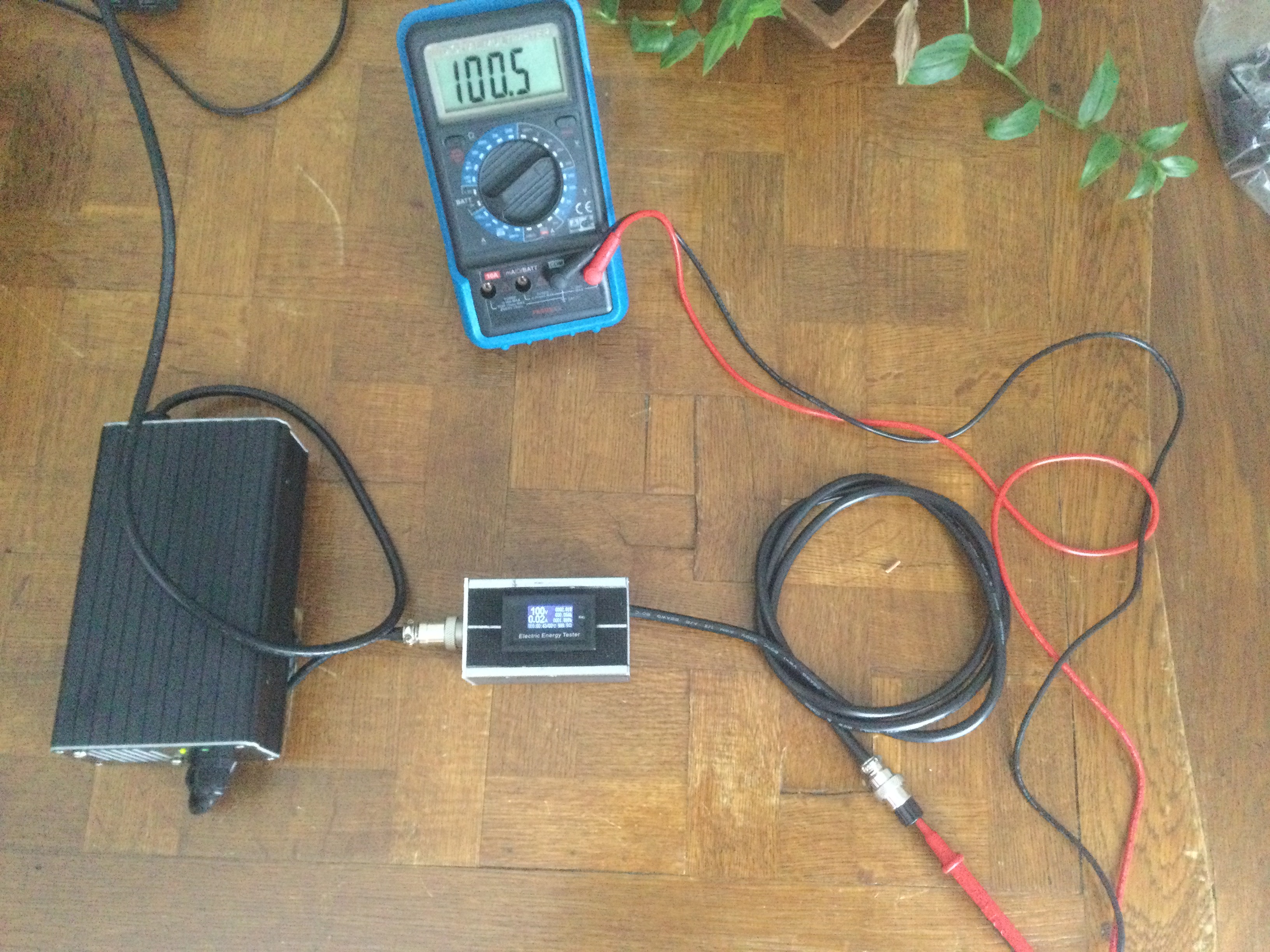

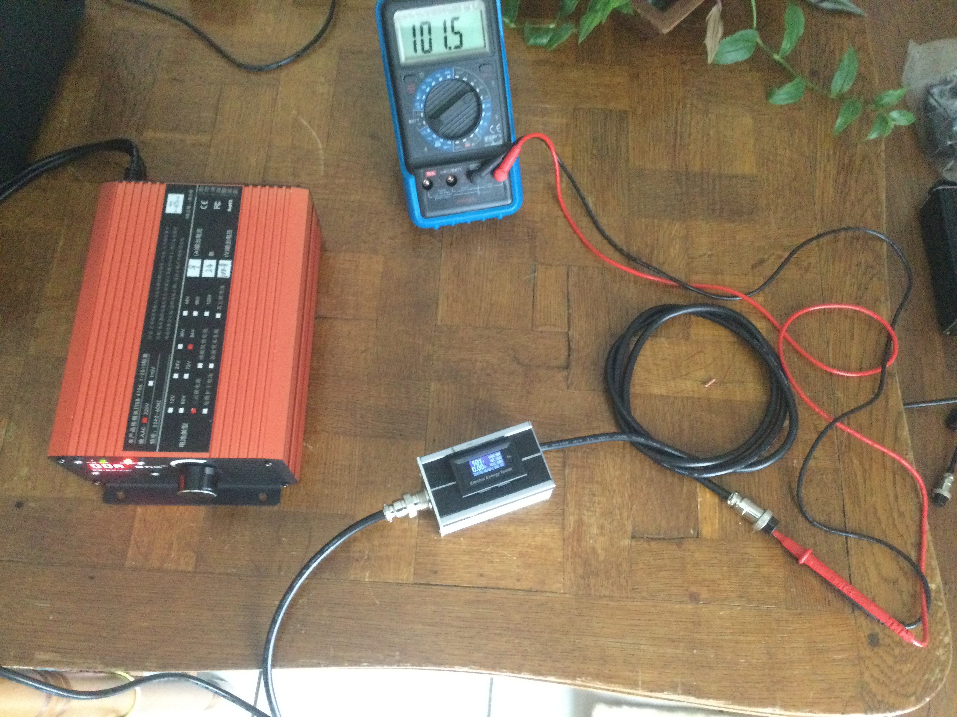

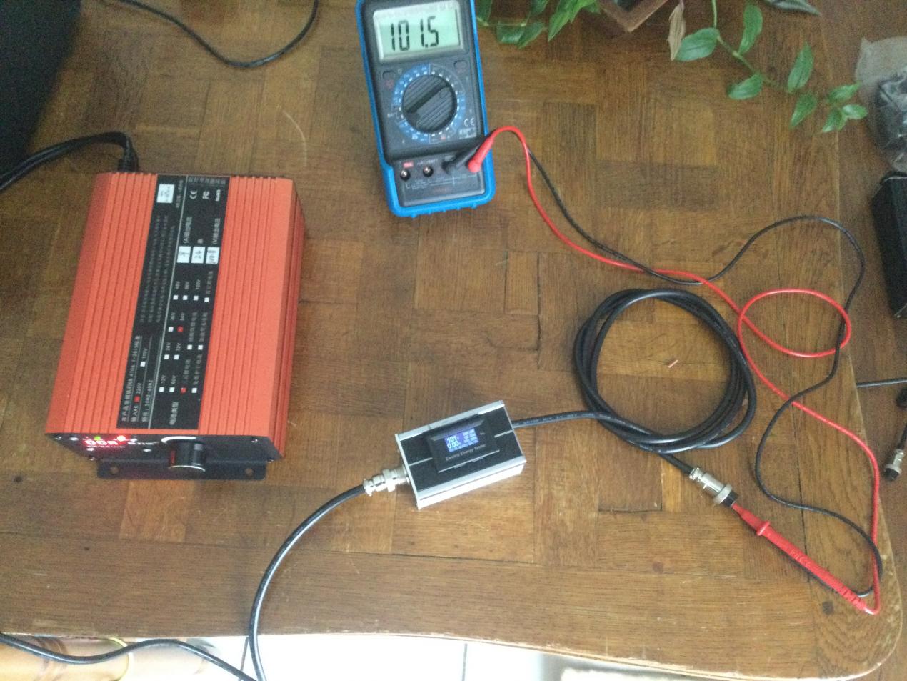

Canaille Posté(e) le 20 janvier 2021 Partager Posté(e) le 20 janvier 2021 Voici les photos du smart charger acheté sur un site suisse et mon essais bien sur on peut mettre en entrée un chargeur d un voltage différent et en sortie la prise que l on veut en vérifiant bien le câblage mon boîtier voltemetre est en plus plus lisible Citer Lien vers le commentaire https://www.espritroue.fr/topic/14544-chargeur-100v-3a-en-panne/page/3/#findComment-281603 Partager sur d’autres sites More sharing options...

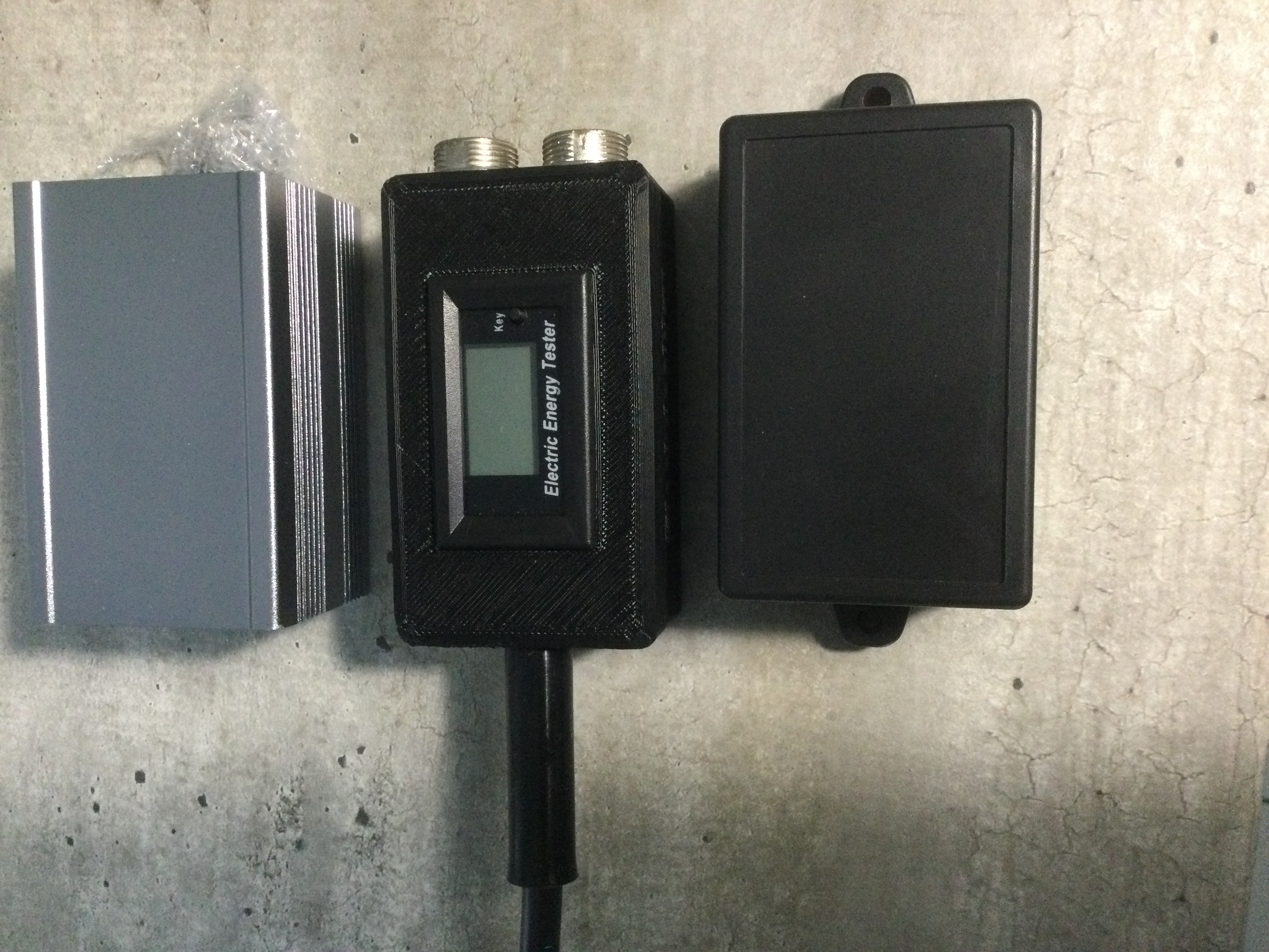

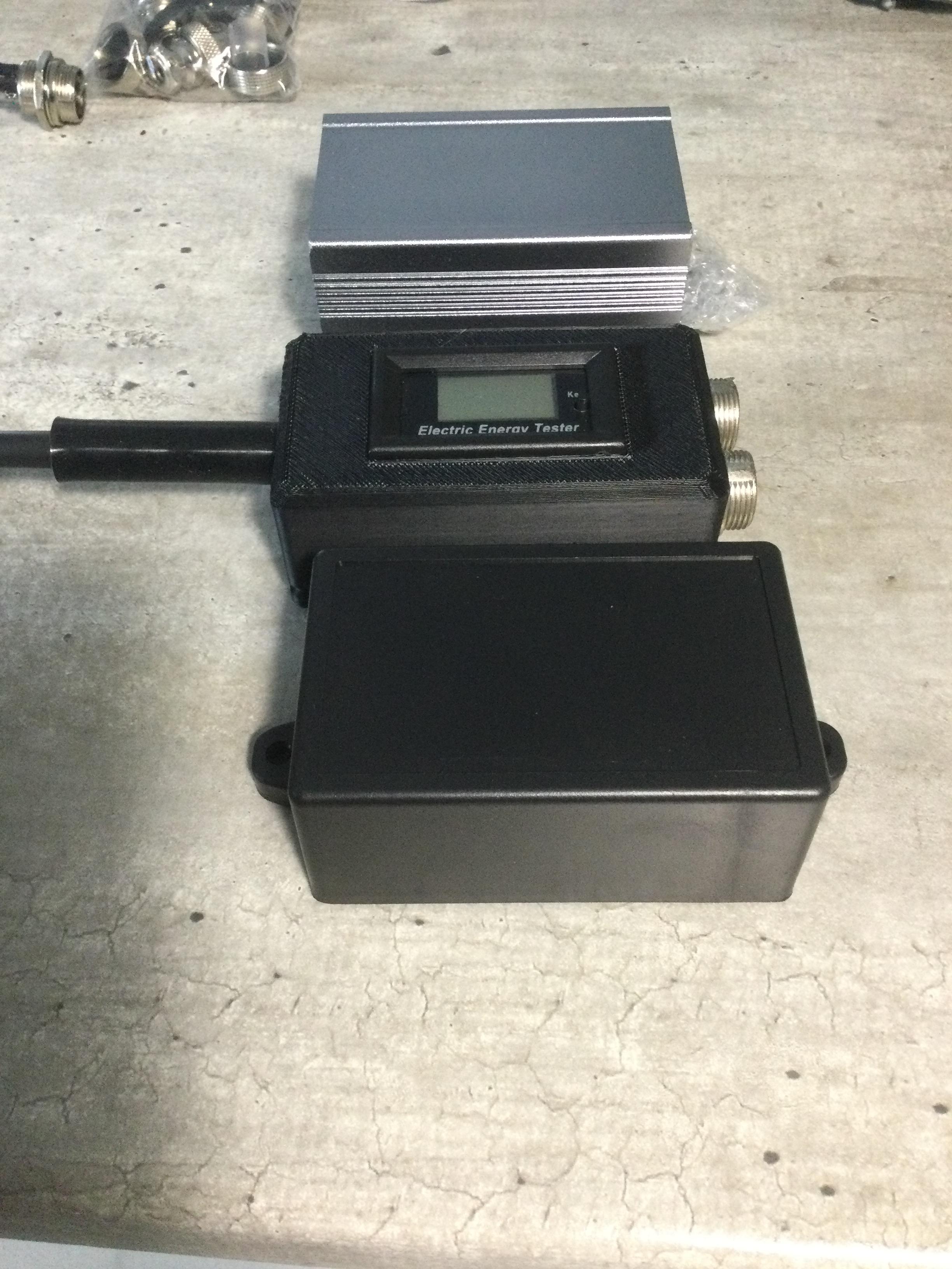

Canaille Posté(e) le 20 janvier 2021 Partager Posté(e) le 20 janvier 2021 Un autre boîtier en plastique cool Citer Lien vers le commentaire https://www.espritroue.fr/topic/14544-chargeur-100v-3a-en-panne/page/3/#findComment-281604 Partager sur d’autres sites More sharing options...
Canaille Posté(e) le 21 janvier 2021 Partager Posté(e) le 21 janvier 2021 J ai Un autre boîtier en plastique cool voici le lien et dimensions € 0,48 Réduction de 28% | Nouveau 2 pièces étanche noir bricolage boîtier Instrument boîtier ABS en plastique projet boîte mallette de rangement boîtier boîtes fournitures électroniques https://a.aliexpress.com/_B0gWdH Citer Lien vers le commentaire https://www.espritroue.fr/topic/14544-chargeur-100v-3a-en-panne/page/3/#findComment-281723 Partager sur d’autres sites More sharing options...

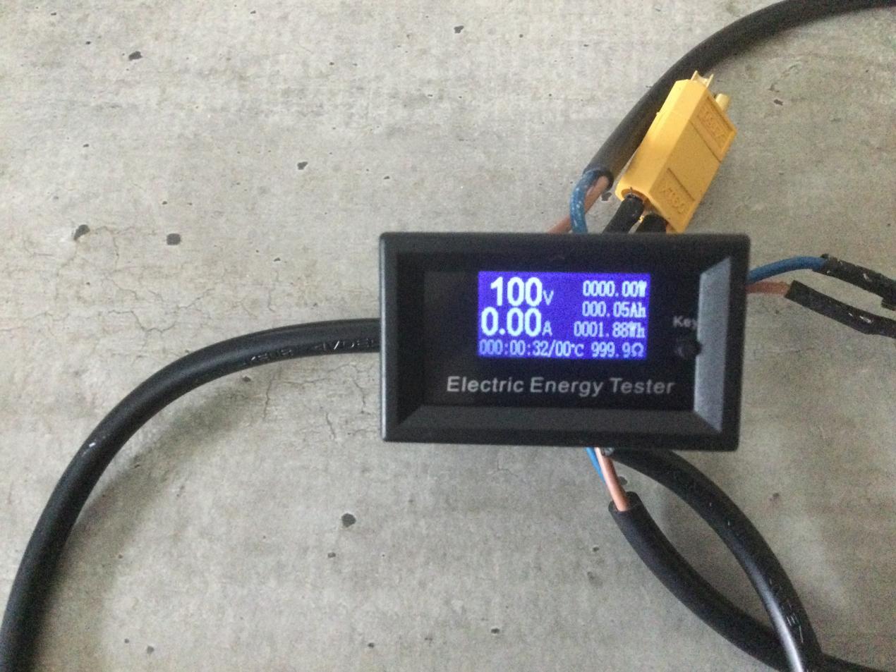

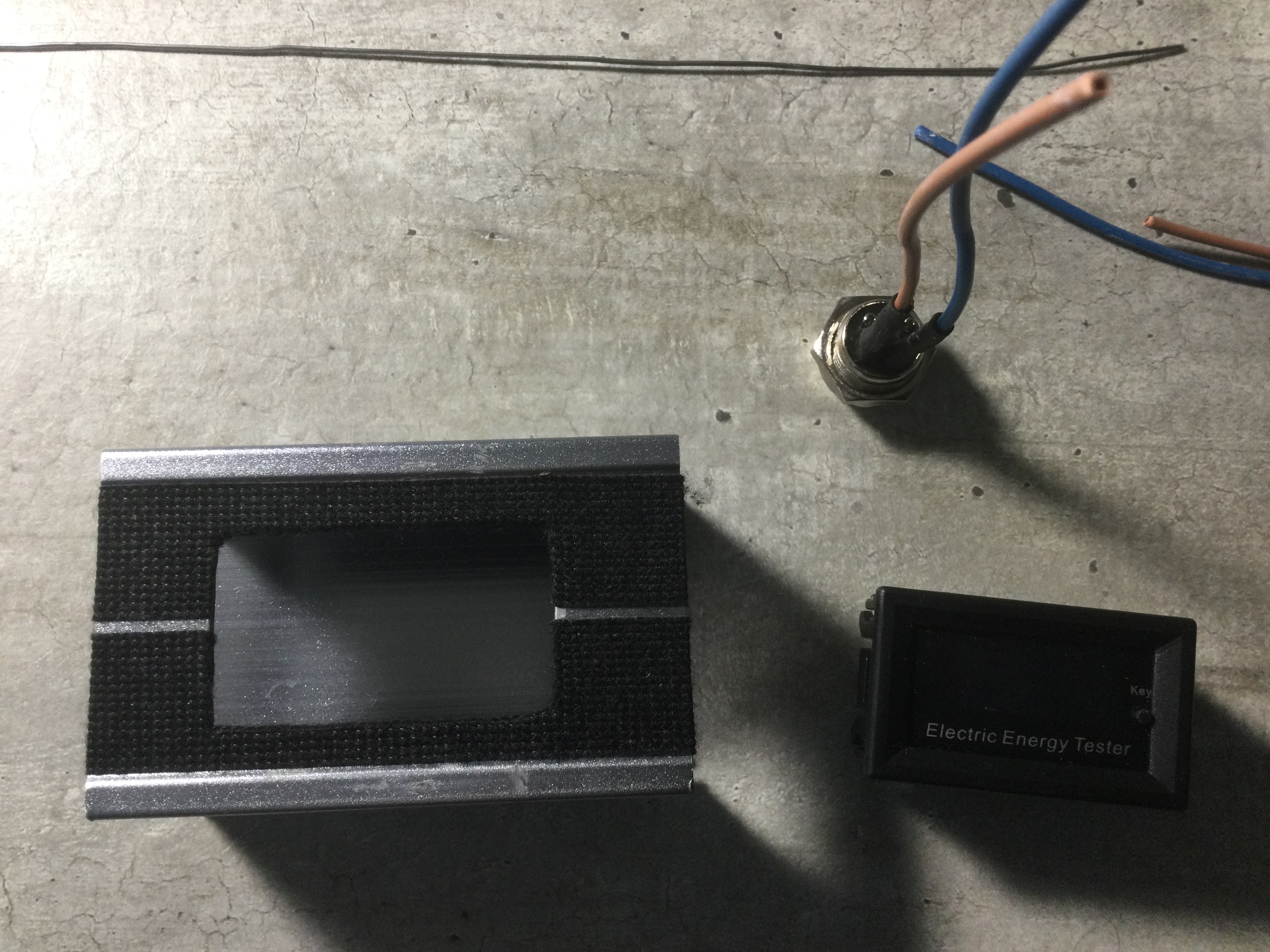

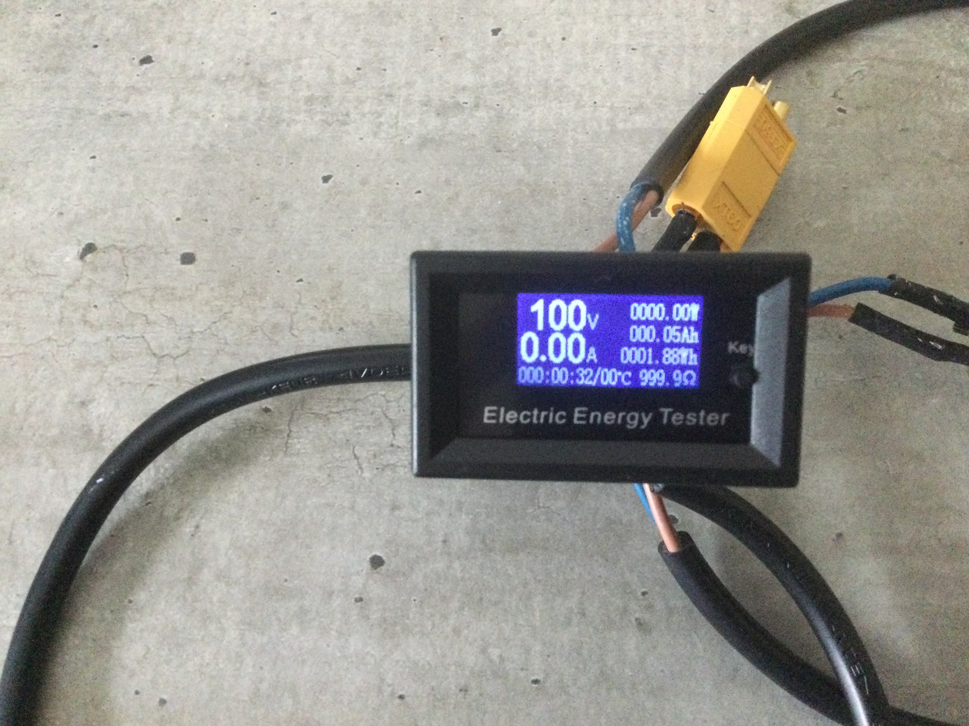

dro77 Posté(e) le 27 janvier 2021 Auteur Partager Posté(e) le 27 janvier 2021 Hello, J'ai reçu ce petit module testeur et en attendant les prises , je pose une petite question serait t'il possible de mettre ce module sur la coque de la MSP branché sur la prise de la roue par l'intérieur cela permettrait d'avoir le voltage et l'ampérage en direct et comme plus il y a une sonde de température un cable assez long cela donnerait la température de la carte . @Canaille et @matou77 un avis sur la question ? Merci Citer Lien vers le commentaire https://www.espritroue.fr/topic/14544-chargeur-100v-3a-en-panne/page/3/#findComment-282831 Partager sur d’autres sites More sharing options...
Canaille Posté(e) le 27 janvier 2021 Partager Posté(e) le 27 janvier 2021 il y a 1 minute, dro77 a dit : Hello, J'ai reçu ce petit module testeur et en attendant les prises , je pose une petite question serait t'il possible de mettre ce module sur la coque de la MSP branché sur la prise de la roue par l'intérieur cela permettrait d'avoir le voltage et l'ampérage en direct et comme plus il y a une sonde de température un cable assez long cela donnerait la température de la carte . @Canaille et @matou77 un avis sur la question ? Merci Pas de soucis mais le plus dur c est de trouver un emplacement et tu peux brancher sur la prise d alimentation mais est il étanche comme sa tu sauras les wh injecté et la tension réel à condition de remettre à zéro avant de brancher le chargeur j attend des éléments pour finir mes smartcharger Citer Lien vers le commentaire https://www.espritroue.fr/topic/14544-chargeur-100v-3a-en-panne/page/3/#findComment-282834 Partager sur d’autres sites More sharing options...

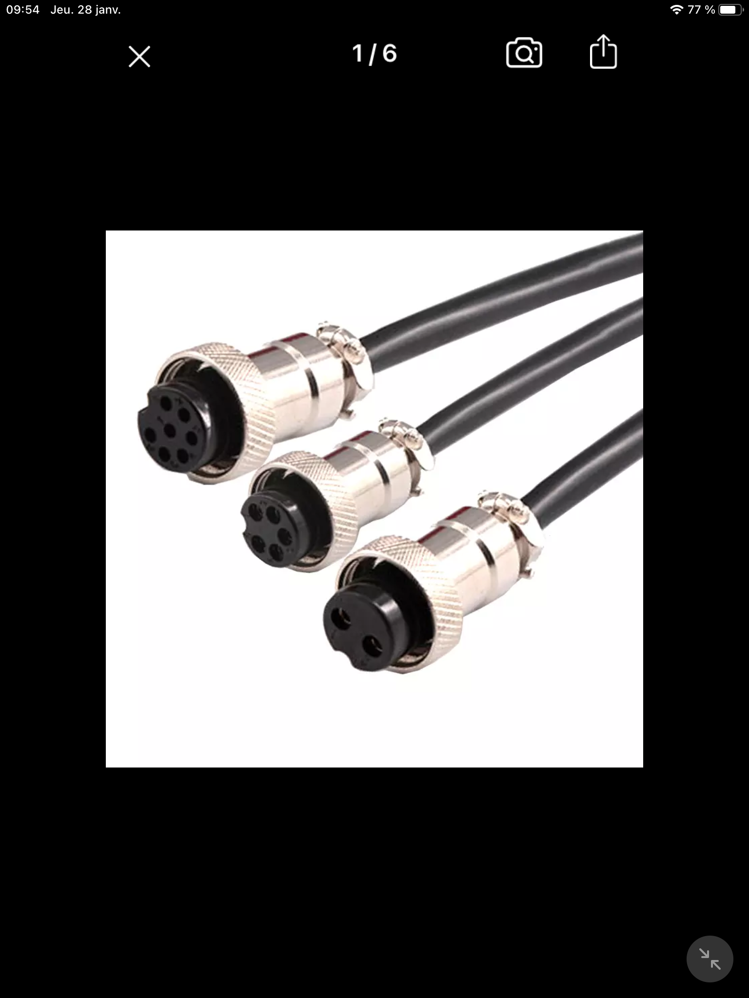

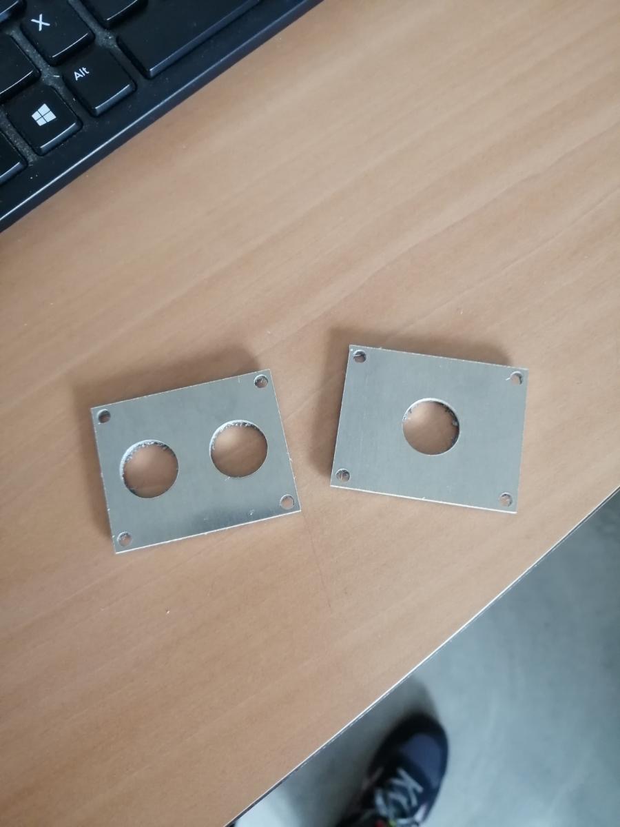

Canaille Posté(e) le 28 janvier 2021 Partager Posté(e) le 28 janvier 2021 (modifié) Bon un petit avancement dans les smart nanagerj ai préparé deux flasques d entrée une pour une double entrée de deux chargeurs de 3 Ampères pour le premier Smart manager et l autre simple entrée pour mon chargeur rapide qui va de 2A à 9 À plus qu à attendre de recevoir mes câbles de sortie 5 pins pré câblé et les boîtiers sera alu Modifié le 28 janvier 2021 par Canaille Citer Lien vers le commentaire https://www.espritroue.fr/topic/14544-chargeur-100v-3a-en-panne/page/3/#findComment-282899 Partager sur d’autres sites More sharing options...

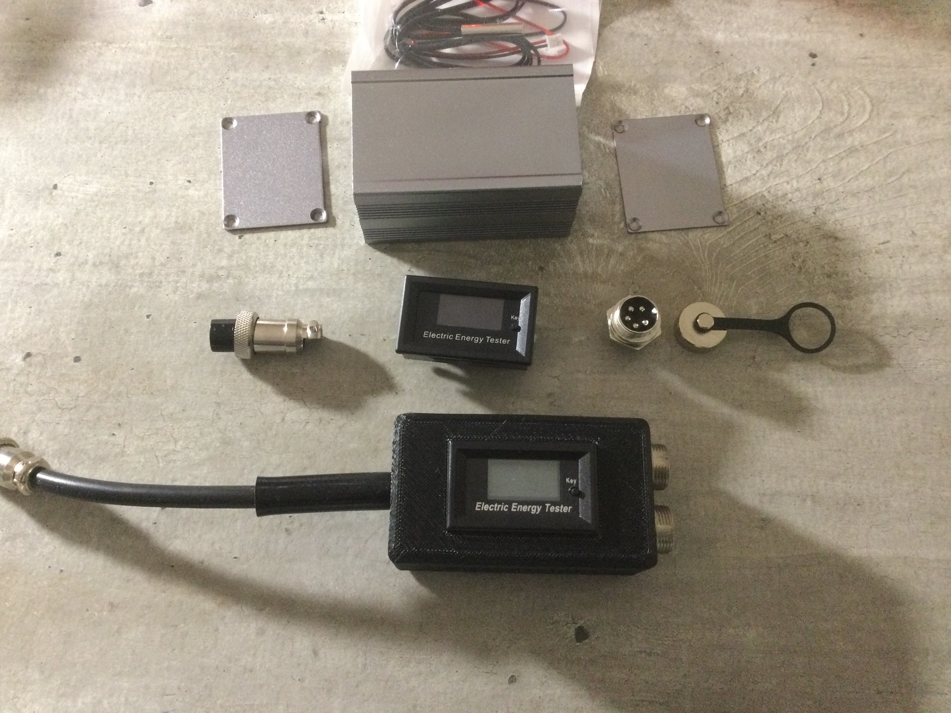

Canaille Posté(e) le 3 février 2021 Partager Posté(e) le 3 février 2021 Voici la suite j attends plus que mes fiches pré câblé en doubles pins pour finir je ferais un smart chargeur pour deux entrées 3A et un autre pour une entrée maximum de 9A Citer Lien vers le commentaire https://www.espritroue.fr/topic/14544-chargeur-100v-3a-en-panne/page/3/#findComment-284259 Partager sur d’autres sites More sharing options...

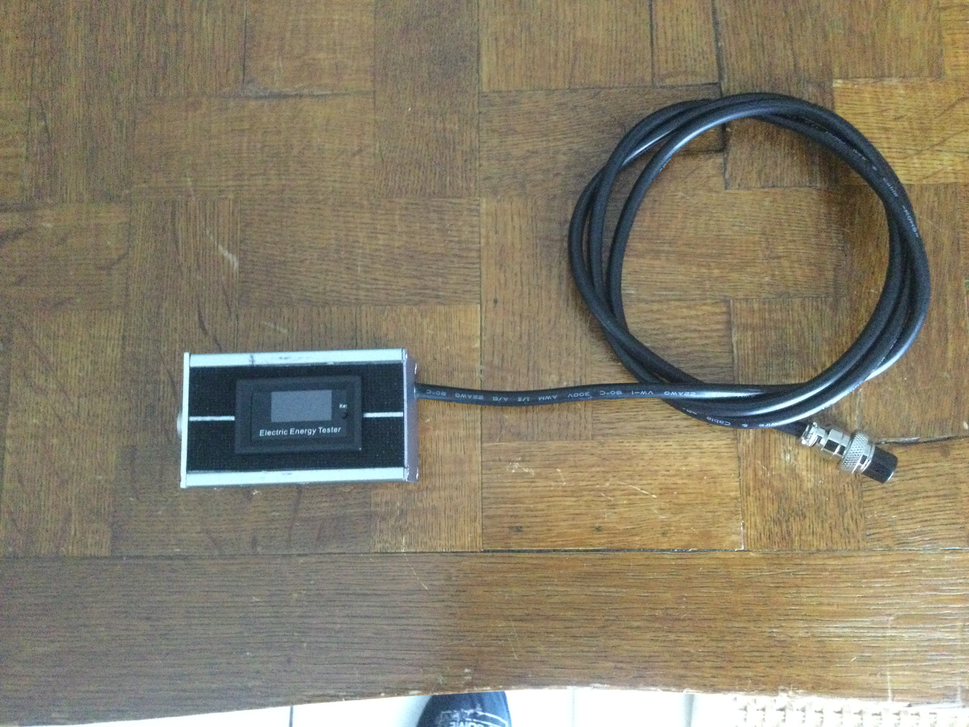

Canaille Posté(e) le 7 février 2021 Partager Posté(e) le 7 février 2021 Voici le premier smart manager fini et opérationnel c est celui pour le chargeur rapide câblé sur double pins mais fonctionne aussi sur le chargeur simple pin 3A photo du smart manager Citer Lien vers le commentaire https://www.espritroue.fr/topic/14544-chargeur-100v-3a-en-panne/page/3/#findComment-284641 Partager sur d’autres sites More sharing options...

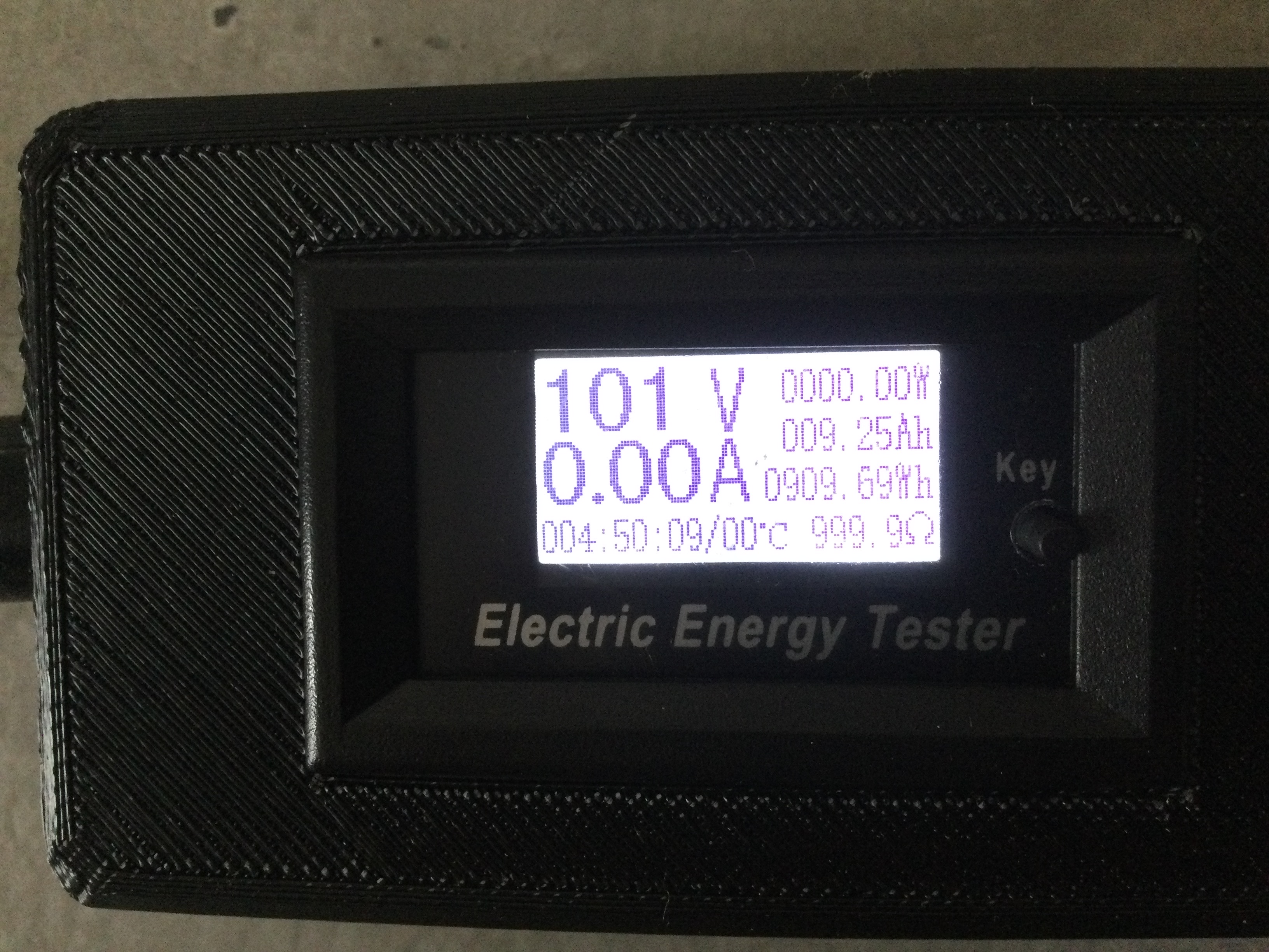

dro77 Posté(e) le 9 février 2021 Auteur Partager Posté(e) le 9 février 2021 Hello, Voici ma petite contribution , cool je vais maintenant pouvoir charger en 11A ( 8A + 3A ) . Voici quelques photos petit soucis d'impression sur le haut du boitier mais rien de bien grave. Fichier STL pas besoin de support pour l'impression . @+ Boitier-Smart-Chargeur.stl Couvercle-Smart-Chargeur.stl ecrou.stl Citer Lien vers le commentaire https://www.espritroue.fr/topic/14544-chargeur-100v-3a-en-panne/page/3/#findComment-285036 Partager sur d’autres sites More sharing options...
Canaille Posté(e) le 10 février 2021 Partager Posté(e) le 10 février 2021 Pas mal @dro77 j appel sa du beau boulot identique à celui vendu sur le net tu gères et plus facile à câblé que le mien respect Citer Lien vers le commentaire https://www.espritroue.fr/topic/14544-chargeur-100v-3a-en-panne/page/3/#findComment-285046 Partager sur d’autres sites More sharing options...
