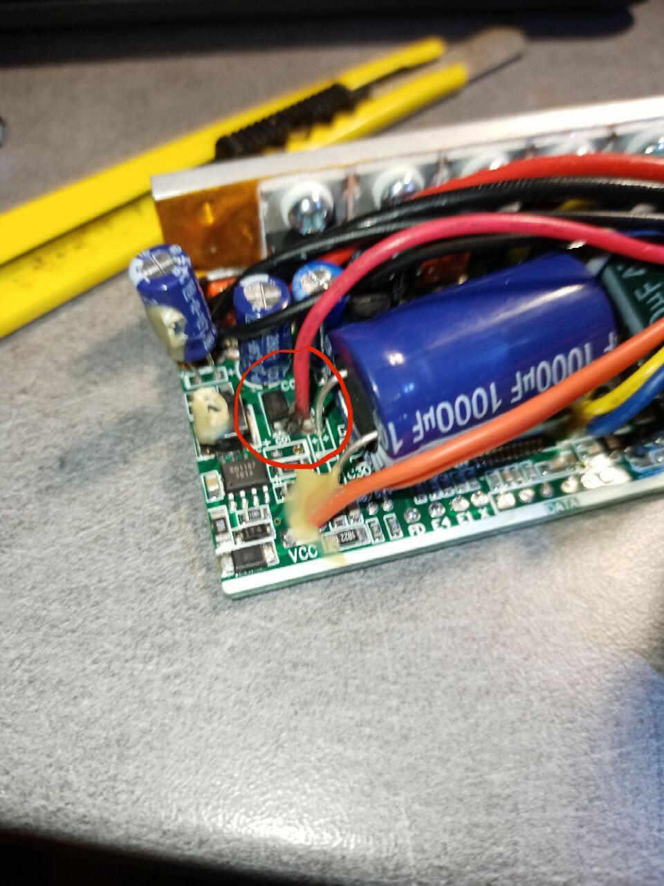

Jinchûriki Posté(e) le 3 décembre 2020 Partager Posté(e) le 3 décembre 2020 Bonjour à tous ! J'ai acquis une mini en panne d'un revendeur pro en électronique Elle est issu d'un retour de vente sûrement sav. Elle a 28km compteur, mais le soucis c'est que le moteur arrière ne se lance pas en appuyant sur la gâchette, et lorsqu'elle est allumée une résistance magnétique à la roue (câble du tambour détendu pour le test) et un bruit limite tesla 😂 se fait entendre au niveau de la roue ( ce que je présume comme le son résonne dans l’alu du deck ..) . Une résistance moindre est aussi présente trottinette éteinte. Je n'ai aucun voyant d'erreur sur le LCD, j’ai démonté le contrôleur j’ai trouvé de l’oxydation sur une des fiche qui possède la plus grande partie de petite section de câble (je ne sais pas si vous voyez de quoi je parle..) qui se connecte au contrôleur et qui rejoint l’arrière de la trottinette. Tout à été gratté, nettoyé et vérifier mais ça n’a rien changé. aucune trace suspecte dans le contrôleur même.j’ai débranché tout l’attirail et si je ne me trompe pas au bout d’un moment la roue arrière n’avais plus de résistance magnétique je n’ai pas sorti le moteur ( un vrai bordel pour le faisceau) mais visuellement les câbles du contro sont bien et ceux au niveau du ressort arrière idem. J’ai aussi pu remarqué que la led du contrôleur clignotait rouge assez rapidement. auriez-vous une petite idée ? Malheureusement je ne peux pas savoir les raisons de comment la panne est apparue.. Je vous en remercie infiniment d'avance pour vos aides et pardonnez-moi pour ce pavé Citer Lien vers le commentaire https://www.espritroue.fr/topic/14574-dualtron-mini-moteur-qui-ne-r%C3%A9agit-plus/ Partager sur d’autres sites More sharing options...
Koxx Posté(e) le 15 décembre 2020 Partager Posté(e) le 15 décembre 2020 clignotement rapide de la LED du controleur = en defaut effectivement ... Citer Lien vers le commentaire https://www.espritroue.fr/topic/14574-dualtron-mini-moteur-qui-ne-r%C3%A9agit-plus/#findComment-277194 Partager sur d’autres sites More sharing options...
Pokerchow Posté(e) le 15 décembre 2020 Partager Posté(e) le 15 décembre 2020 Slt T'as plus qu'à changer le contrôleur... Citer Lien vers le commentaire https://www.espritroue.fr/topic/14574-dualtron-mini-moteur-qui-ne-r%C3%A9agit-plus/#findComment-277197 Partager sur d’autres sites More sharing options...
Koxx Posté(e) le 18 décembre 2020 Partager Posté(e) le 18 décembre 2020 Le 15/12/2020 à 11:31, Pokerchow a dit : Slt T'as plus qu'à changer le contrôleur... ou réparer sors le fer a souder ! Citer Lien vers le commentaire https://www.espritroue.fr/topic/14574-dualtron-mini-moteur-qui-ne-r%C3%A9agit-plus/#findComment-277714 Partager sur d’autres sites More sharing options...
Jinchûriki Posté(e) le 18 décembre 2020 Auteur Partager Posté(e) le 18 décembre 2020 il y a une heure, Koxx a dit : ou réparer sors le fer a souder ! Le 15/12/2020 à 11:31, Pokerchow a dit : Slt T'as plus qu'à changer le contrôleur... Bonjour déjà merci à vous deux de m’avoir répondu, alors effectivement j’ai sorti le fer car j’ai découvert un dépôt noir en dessous de la diode ss110 et proche du condo 100v 10uf lui n’est pas éclaté mais ne me donne pas de bonne valeur, par précaution j’ai acheté un lot de diode et condo ainsi que de nouvelles connections pour la fiche du lcd/contrôleur comme elle est bien oxydée donc j’attends la livraison en espérant que ce soit bien ça car sinon il me restera qu’à regarder attentivement tout les éléments du contrôleur... en tout cas encore merci à vous et bien entendu dès que je reçois et soude les nouvelles pièces je reviendrai donner des nouvelles et si par chance c’est bien ça en espérant que cela puisse en aider certains ! Citer Lien vers le commentaire https://www.espritroue.fr/topic/14574-dualtron-mini-moteur-qui-ne-r%C3%A9agit-plus/#findComment-277731 Partager sur d’autres sites More sharing options...
