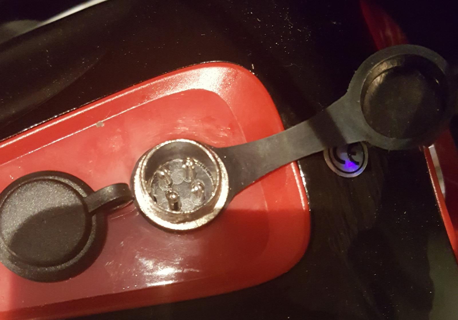

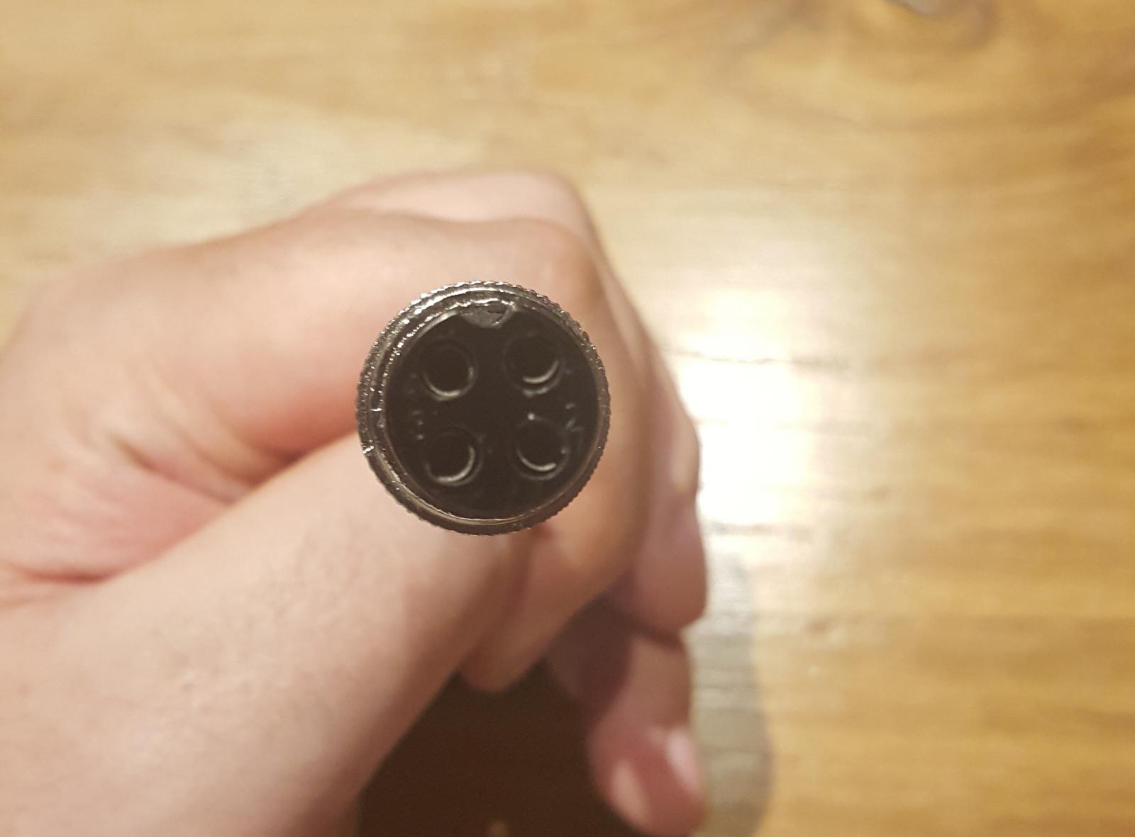

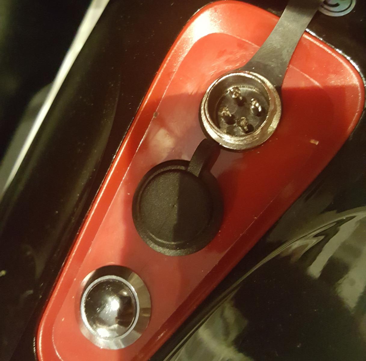

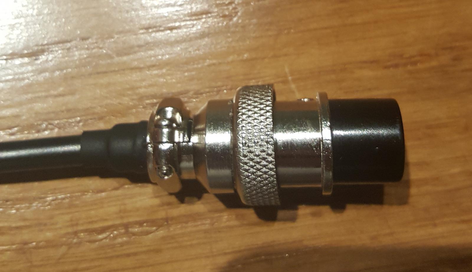

GyroKoo Posté(e) le 19 octobre 2016 Partager Posté(e) le 19 octobre 2016 (modifié) Bon, ça commençait trop bien... Ce soir je rentre, je branche la roue.... et la led reste verte. je suis à 80%, mais ça devrait charger tout de même.. Je vérifie les connecteurs, la prise.. je débranche - re branche tout: pareil. pas d'odeur étrange, le chargeur est froid-tiède. Je ne vois pas d'autre test/manipulation à faire. @Gotway France Je vous appel demain donc, mais j’imagine que ce chargeur spécial, vous n'en avez pas un qui traîne... ? Misère -_-' Modifié le 19 octobre 2016 par GyroKoo Citer Lien vers le commentaire https://www.espritroue.fr/topic/1462-pbl-chargeur-ms3-1600/ Partager sur d’autres sites More sharing options...

OliG Posté(e) le 20 octobre 2016 Partager Posté(e) le 20 octobre 2016 Hello, réessaye en t'assurant que le guide du chargeur est bien face au guide de la prise sur la roue. Parfois ça rentre malgré tout mais ça ne charge pas. Citer Lien vers le commentaire https://www.espritroue.fr/topic/1462-pbl-chargeur-ms3-1600/#findComment-24709 Partager sur d’autres sites More sharing options...
Techos78 Posté(e) le 20 octobre 2016 Partager Posté(e) le 20 octobre 2016 (modifié) Oui, @OliG , il y a des brutes qui arrivent à connecter cette prise n'importe comment, c'est à peine croyable Si tu as un voltmètre sous la main, tu peux tester la tension sur les pinoches de la roue. Sur ma ks, il y a 17,5 V entre le 1 et le 3 (de part et d'autre du détrompeur). C'est normal de ne pas retrouver 6X volts car le circuit de charge est faiblement réversible. Je ne connais pas les broches utiles sur ce nouveau connecteur, il suffit de tester ou de regarder l'indication sur le chargeur. Attention à ne pas faire de court-circuit entre broches avec les pointes de touche. Avoir une certaine tension indique seulement qu'il n'y a pas de coupure dans la filasse et que le bms est probablement valide... Le renseignement est maigre, désolé. Edit : si le chargeur est mort, tu peux peut-être négocier (moyennant un supplément) son remplacement par un chargeur 3 Ampères (il a été annoncé mais n'est peut-être pas encore disponible). Inconvénient : il est plus gros et a très probablement un ventilo. Modifié le 20 octobre 2016 par Techos78 Citer Lien vers le commentaire https://www.espritroue.fr/topic/1462-pbl-chargeur-ms3-1600/#findComment-24714 Partager sur d’autres sites More sharing options...
GyroKoo Posté(e) le 20 octobre 2016 Auteur Partager Posté(e) le 20 octobre 2016 Il y a 15 heures, Karasu a dit : j’espère pour toi que c'est juste le chargeur qui est parti en sucette. J'ai eut le même souci sur ma trott et c’était la faute au bms de la batterie ===> changement de batterie Perdu, c'est le BMS. ==> SAV ( environs une semaine ) et en passant ils avaient bien un chargeur pour vérifier Citer Lien vers le commentaire https://www.espritroue.fr/topic/1462-pbl-chargeur-ms3-1600/#findComment-24780 Partager sur d’autres sites More sharing options...
GyroKoo Posté(e) le 20 octobre 2016 Auteur Partager Posté(e) le 20 octobre 2016 Il y a 6 heures, Techos78 a dit : Oui, @OliG , il y a des brutes qui arrivent à connecter cette prise n'importe comment, c'est à peine croyable Si tu as un voltmètre sous la main, tu peux tester la tension sur les pinoches de la roue. Sur ma ks, il y a 17,5 V entre le 1 et le 3 (de part et d'autre du détrompeur). C'est normal de ne pas retrouver 6X volts car le circuit de charge est faiblement réversible. Je ne connais pas les broches utiles sur ce nouveau connecteur, il suffit de tester ou de regarder l'indication sur le chargeur. Attention à ne pas faire de court-circuit entre broches avec les pointes de touche. Avoir une certaine tension indique seulement qu'il n'y a pas de coupure dans la filasse et que le bms est probablement valide... Le renseignement est maigre, désolé. Edit : si le chargeur est mort, tu peux peut-être négocier (moyennant un supplément) son remplacement par un chargeur 3 Ampères (il a été annoncé mais n'est peut-être pas encore disponible). Inconvénient : il est plus gros et a très probablement un ventilo. Déja merci pour l'aide ha? un nouveau chargeur 3A? je note... Citer Lien vers le commentaire https://www.espritroue.fr/topic/1462-pbl-chargeur-ms3-1600/#findComment-24781 Partager sur d’autres sites More sharing options...
