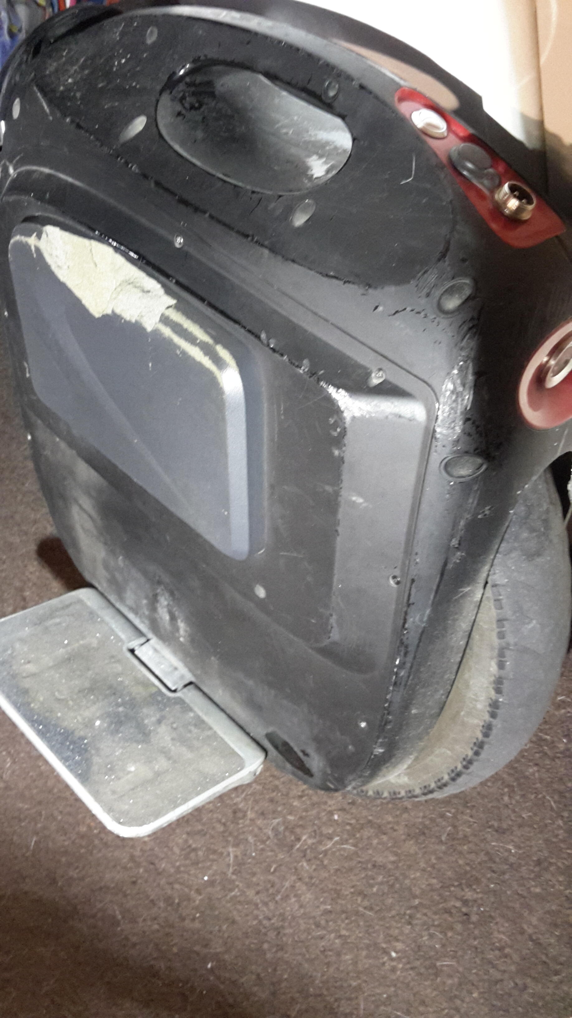

Erico Posté(e) le 7 février 2021 Auteur Partager Posté(e) le 7 février 2021 Hello les amis, Je reviens poster parce que je viens juste de changer le pneu et fait le tour de la roue. Comme par magie plus de tremblement en l'allumant ou en passant des petites bosses. J'ai constaté un jeux transversal anormal en manipulant la jante du coup j'ai vérifier l'autre côté et resserré toutes les vis en mettant du stop vis. Il y en avait qui était quand même bien desserrée. Prochaine étape passage à l'enduit et peinture. J'ai pratiqué sur mon camping car ça devrait être plus facile. Qui a dit que ma roue était à bout de souffle... Je l'aime trop pour en changer, elle est super ma M3 !!! 1 Citer Lien vers le commentaire https://www.espritroue.fr/topic/14649-entretien-msuper-3/#findComment-284644 Partager sur d’autres sites More sharing options...
