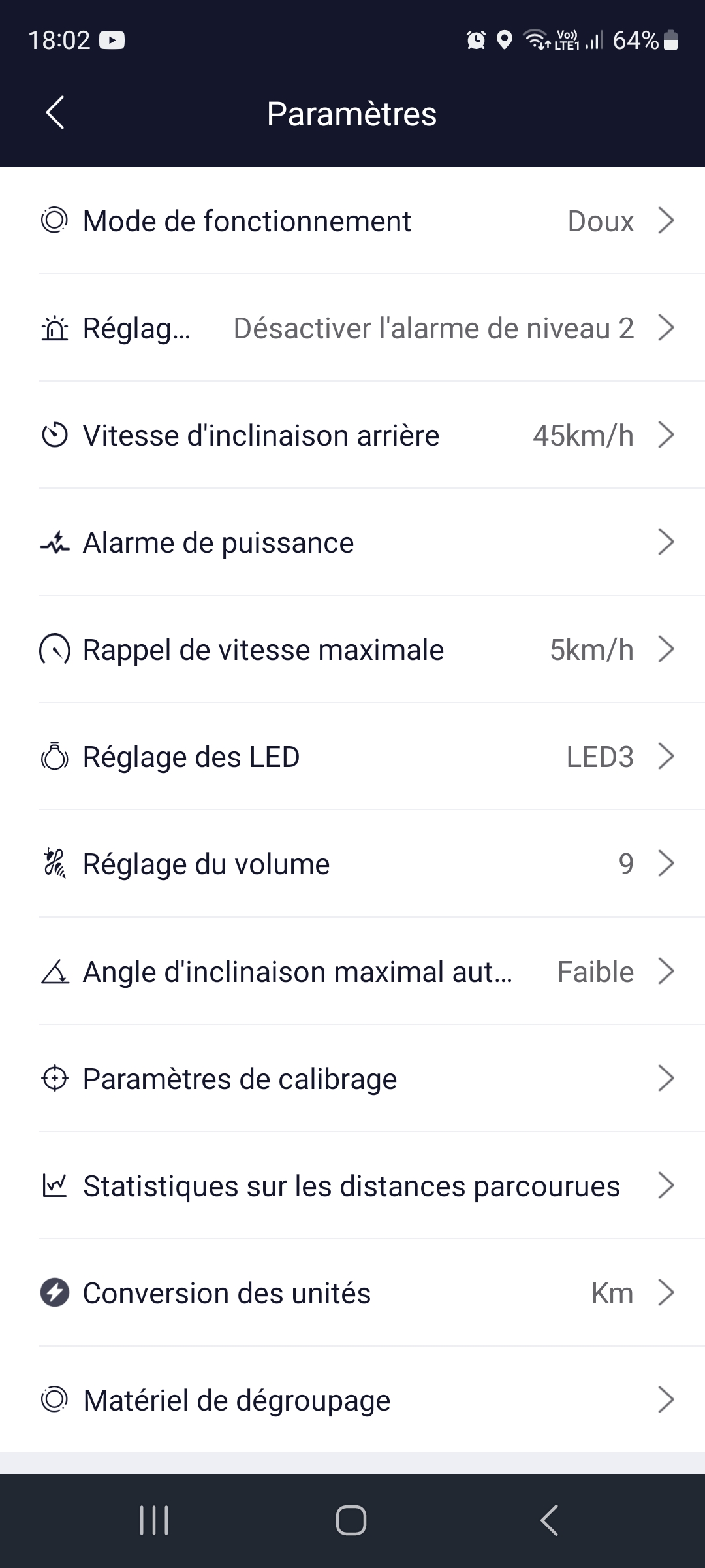

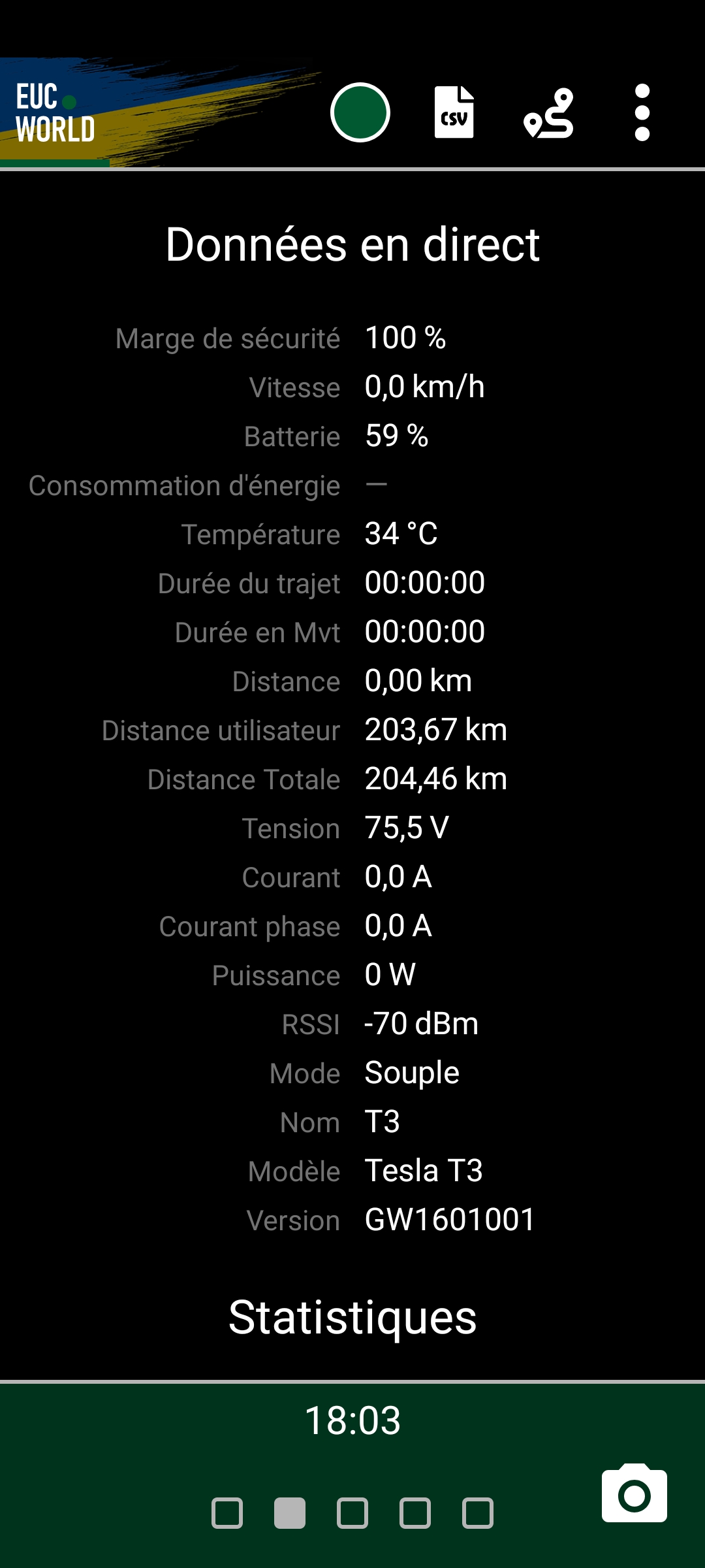

InMoWh75 Posté(e) le 15 avril 2023 Partager Posté(e) le 15 avril 2023 @koto sais tu si il y a un tiltback "puissance trop importante demandée" sur la T3 ? Parce que je ne ressens rien sur cette roue, pas de bip (volume 9/9), jamais aucun tiltback et dans des conditions d’utilisation pas très sages. Deux copies d'écran : euc + begode apk. Version : GW1601001 (aucune idée si y a mieux, mais est ce que la perfection peut être améliorée ? ) Citer Lien vers le commentaire https://www.espritroue.fr/topic/14667-la-begode-t3/page/11/#findComment-370342 Partager sur d’autres sites More sharing options...
koto Posté(e) le 16 avril 2023 Partager Posté(e) le 16 avril 2023 (modifié) Il y a 16 heures, InMoWh75 a dit : @koto sais tu si il y a un tiltback "puissance trop importante demandée" sur la T3 ? Parce que je ne ressens rien sur cette roue, pas de bip (volume 9/9), jamais aucun tiltback et dans des conditions d’utilisation pas très sages. Deux copies d'écran : euc + begode apk. Version : GW1601001 (aucune idée si y a mieux, mais est ce que la perfection peut être améliorée ? ) Je pense que sur l'application begode tu dois diminuer la valeur de "Rappel de vitesse maximale". Il me semble qu'avec la configuration que tu montres, le tiltback de vitesse commence à 50 km/h (45 + 5). En tout cas, il n'y a pas de doute sur le fait qu'il y a bien un tiltback de vitesse max sur les roues begode. C'est bien aussi de s'habituer à la manifestation du tiltback de chaque roue. Je te proposerais de mettre la "Vitesse d'inclinaison arrière" à 20 km/h par exemple histoire de sentir comment ça vient. Comme ça au moins tu seras rassuré sur le fait que le mécanisme fonctionne. Après, il faut trouver le bon paramétrage pour toi. Je n'ai jamais testé ça en roulant en mode "souple" (je vois que tu es en mode "doux" = souple). On sent peut être plus rapidement le tiltback en mode "dur". Modifié le 16 avril 2023 par koto Citer Lien vers le commentaire https://www.espritroue.fr/topic/14667-la-begode-t3/page/11/#findComment-370397 Partager sur d’autres sites More sharing options...
InMoWh75 Posté(e) le 16 avril 2023 Partager Posté(e) le 16 avril 2023 il y a 20 minutes, koto a dit : Je pense que sur l'application begode tu dois diminuer la valeur de "Rappel de vitesse maximale". Il me semble qu'avec la configuration que tu montres, le tiltback de vitesse commence à 50 km/h (45 + 5). En tout cas, il n'y a pas de doute sur le fait qu'il y a bien un tiltback de vitesse max sur les roues begode. C'est bien aussi de s'habituer à la manifestation du tiltback de chaque roue. Je te proposerais de mettre la "Vitesse d'inclinaison arrière" à 20 km/h par exemple histoire de sentir comment ça vient. Comme ça au moins tu seras rassuré sur le fait que le mécanisme fonctionne. Après, il faut trouver le bon paramétrage pour toi. Je n'ai jamais testé ça en roulant en mode "souple" (je vois que tu es en mode "doux" = souple). On sent peut être plus rapidement le tiltback en mode "dur". Le tiltback de vitesse, si l'on peut parler de tiltback de vitesse, je l'avais essayé le premier jour à 10km/h : il est presque imperceptible, juste une sensation qu'il faut appuyer plus fort pour que cela accélère ? (je vais ré-essayer cette aprem pour voir) Pour le reste, j'ai juste eu les alertes de vitesses (niveau 1 et 2), qui sont à dégager de suite comme la roue est prévue pour rouler avec une alerte de niveau 2 qui bip en permanence (comme je n'ai pas trouvé le moyen de la rehausser ni de configurer quoique ce soit à vrai dire concernant ces alertes à la cons avec le bip à la con 😁). Vous avez dit complètement idiot ? oui y a très sérieusement de quoi se pauser des questions devant pareille anomalie 😁 du coup désactivation des seules alarmes que j'ai pu entendre sur cette roue et tiltback à 45 comme conseillé par WW (pour lui la roue est safe jusqu'à 45, après c'est hasardeux et comme je n'entends pas les bip ) Citer Lien vers le commentaire https://www.espritroue.fr/topic/14667-la-begode-t3/page/11/#findComment-370400 Partager sur d’autres sites More sharing options...
Trump_vance Posté(e) le 16 avril 2023 Partager Posté(e) le 16 avril 2023 Il y a 4 heures, InMoWh75 a dit : Le tiltback de vitesse, si l'on peut parler de tiltback de vitesse, je l'avais essayé le premier jour à 10km/h : il est presque imperceptible, juste une sensation qu'il faut appuyer plus fort pour que cela accélère ? (je vais ré-essayer cette aprem pour voir) Pour le reste, j'ai juste eu les alertes de vitesses (niveau 1 et 2), qui sont à dégager de suite comme la roue est prévue pour rouler avec une alerte de niveau 2 qui bip en permanence (comme je n'ai pas trouvé le moyen de la rehausser ni de configurer quoique ce soit à vrai dire concernant ces alertes à la cons avec le bip à la con 😁). Vous avez dit complètement idiot ? oui y a très sérieusement de quoi se pauser des questions devant pareille anomalie 😁 du coup désactivation des seules alarmes que j'ai pu entendre sur cette roue et tiltback à 45 comme conseillé par WW (pour lui la roue est safe jusqu'à 45, après c'est hasardeux et comme je n'entends pas les bip ) Citer Lien vers le commentaire https://www.espritroue.fr/topic/14667-la-begode-t3/page/11/#findComment-370419 Partager sur d’autres sites More sharing options...
InMoWh75 Posté(e) le 16 avril 2023 Partager Posté(e) le 16 avril 2023 Il y a 8 heures, koto a dit : Je pense que sur l'application begode tu dois diminuer la valeur de "Rappel de vitesse maximale". Il me semble qu'avec la configuration que tu montres, le tiltback de vitesse commence à 50 km/h (45 + 5). En tout cas, il n'y a pas de doute sur le fait qu'il y a bien un tiltback de vitesse max sur les roues begode. C'est bien aussi de s'habituer à la manifestation du tiltback de chaque roue. Je te proposerais de mettre la "Vitesse d'inclinaison arrière" à 20 km/h par exemple histoire de sentir comment ça vient. Comme ça au moins tu seras rassuré sur le fait que le mécanisme fonctionne. Après, il faut trouver le bon paramétrage pour toi. Je n'ai jamais testé ça en roulant en mode "souple" (je vois que tu es en mode "doux" = souple). On sent peut être plus rapidement le tiltback en mode "dur". J'ai ré-essayé le tiltback cette après midi à faible allure (toujours en mode souple), il intervient bien après avoir dépassé la dite vitesse (de combien de km/h je peux pas dire : 3 ?). Il est très doux, rien à voir avec une inmotion : il redresse progressivement les pédales de sorte que la vitesse revienne au maximum consigné (comme si on faisait un freinage léger). Sur une inmotion : on ressent très nettement que les pédales nous mettent en garde ... J'ai plus qu'une hâte maintenant : essayer une Begode Extrème dans le merdier Parisien moi PS : je pense que je roule sans préservatif avec la T3 (citation BSS : "BEGODE EX30 : le sex sans préservatif !!") Citer Lien vers le commentaire https://www.espritroue.fr/topic/14667-la-begode-t3/page/11/#findComment-370437 Partager sur d’autres sites More sharing options...
koto Posté(e) le 16 avril 2023 Partager Posté(e) le 16 avril 2023 il y a 25 minutes, InMoWh75 a dit : J'ai ré-essayé le tiltback cette après midi à faible allure (toujours en mode souple), il intervient bien après avoir dépassé la dite vitesse (de combien de km/h je peux pas dire : 3 ?). Il est très doux, rien à voir avec une inmotion : il redresse progressivement les pédales de sorte que la vitesse revienne au maximum consigné (comme si on faisait un freinage léger). Sur une inmotion : on ressent très nettement que les pédales nous mettent en garde ... J'ai plus qu'une hâte maintenant : essayer une Begode Extrème dans le merdier Parisien moi PS : je pense que je roule sans préservatif avec la T3 (citation BSS : "BEGODE EX30 : le sex sans préservatif !!") Je me souviens qu'il y a quelques années il y a des gens qui n'aiment pas cette gestion de tiltback à la begode car certaines personnes trouvent que ce n'est pas assez fort. Personnellement, ça me convient très bien comme ça et ça m'embêterait d'avoir un tiltback trop puissant car je trouve que ce serait plutôt dangereux d'avoir un tiltback trop violent dans certaines circonstances. Un tiltback plus doux nécessite une attention plus importante de la part du pilote. Evidemment, il ne faut pas mettre le tiltback à la limite de la zone de rupture. Mais de toutes les façons, un tillback de vitesse fixe n'est valable que jusqu'à une certaine limite de la charge de la batterie. Au moins dans cette plage il vaudrait mieux qu'elle soit perceptible par le pilote. Le tiltback de fin de batterie est plus violent et ça me semble tout à fait approprié. En général, on ne roule pas très vite du coup le déséquilibre arrière soudain est moins dangereux on va dire (dans le sens de faire chuter le pilote) ... En tout cas, c'est ma perception. Citer Lien vers le commentaire https://www.espritroue.fr/topic/14667-la-begode-t3/page/11/#findComment-370440 Partager sur d’autres sites More sharing options...
