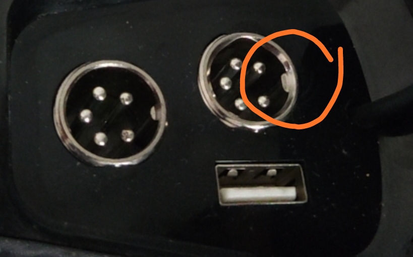

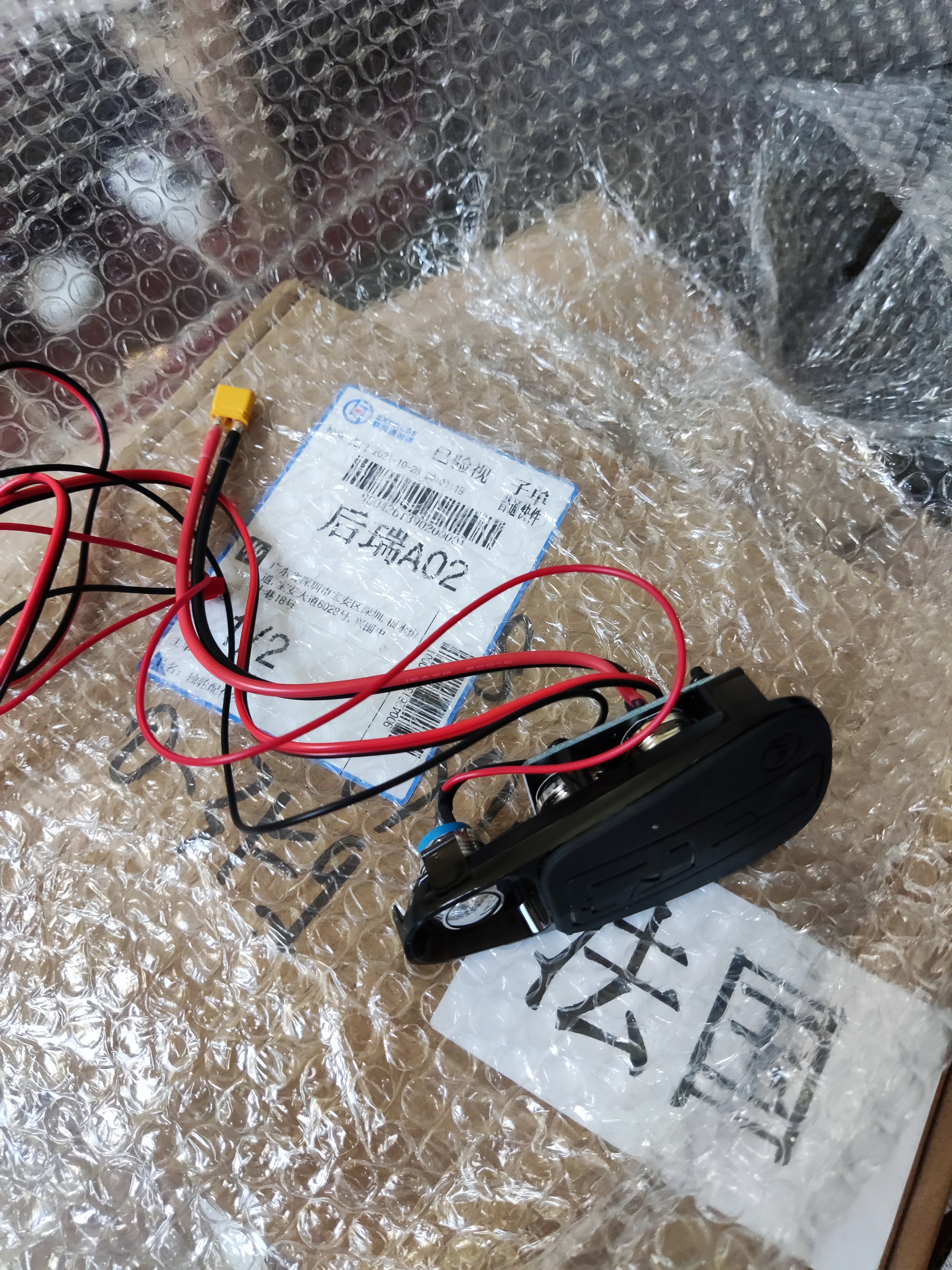

Un petit retour rapide pour vous tenir au courant du sav myewheel concernant ma RS 19,
J'avais un souci de port de charge voir photo
Détrompeur trop gros par rapport au chargeur, j'en ai fait part récemment au revendeur myewheel et le sav a fonctionné très rapidement, 3 jours après je recevais de Gotway un Bloc port de charge complet, voir photo, du coup je suis très content de ce revendeur.
Les frais de douane du à DHL Express m'ont été également remboursé.
