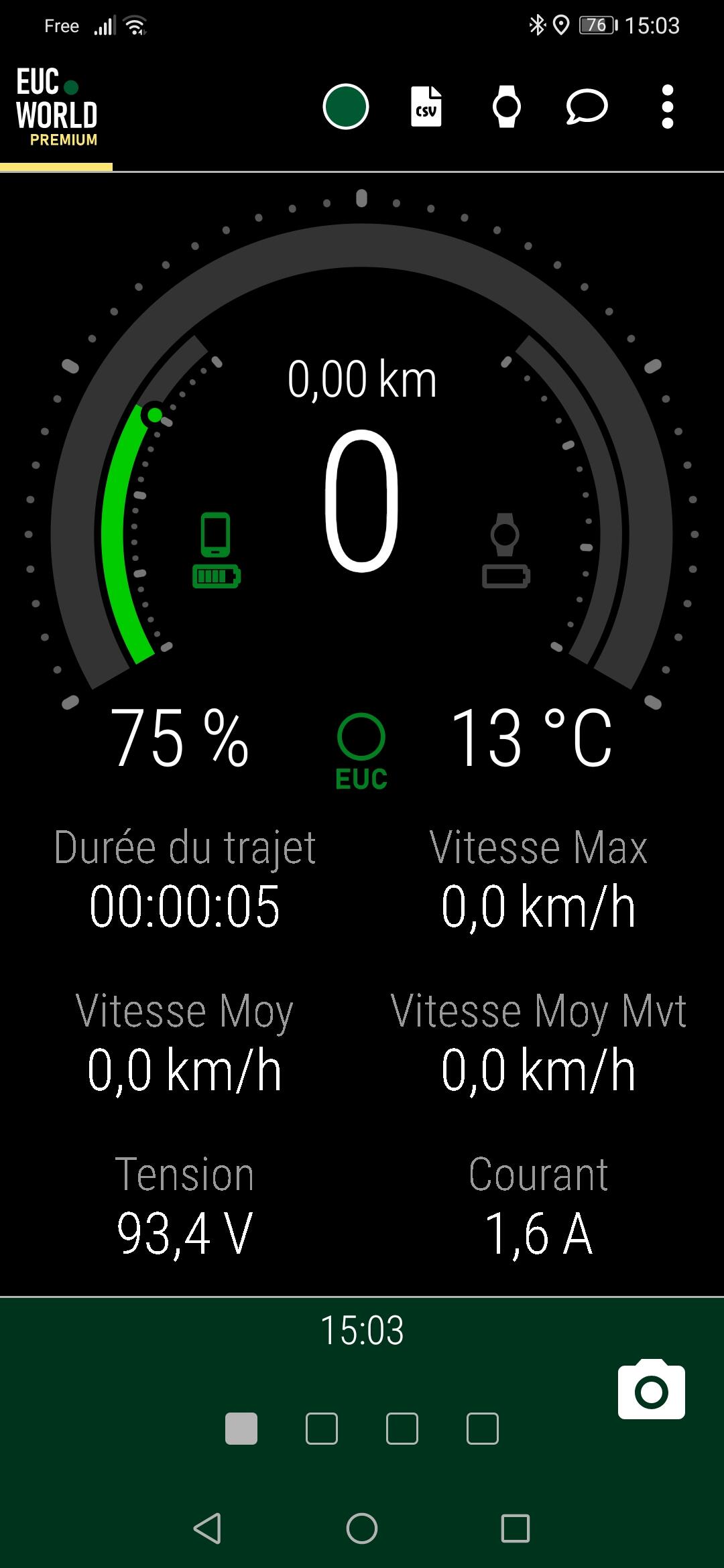

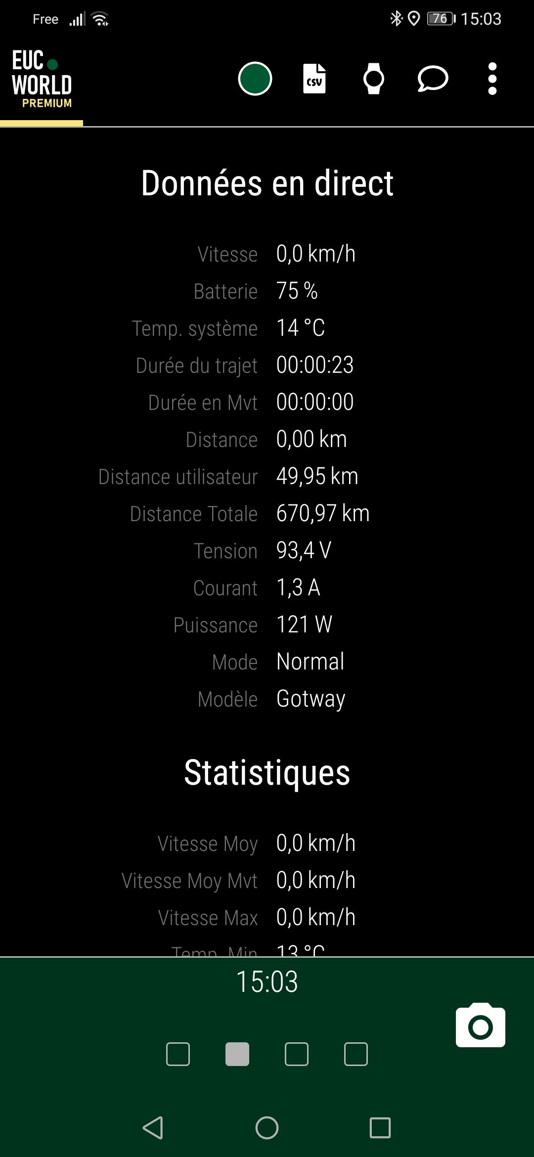

Canaille Posté(e) le 21 décembre 2020 Partager Posté(e) le 21 décembre 2020 (modifié) Petit essais il me reste 75% et j ai fait 49 km plus 6 km soit 55km je l ai mit en charge avec le smartcharger et vous mettrais le nombre de km parcouru et les wh rajouter pour aller à 100% ensuite je le ferait à 50 % et 25 % et 10% Modifié le 21 décembre 2020 par Canaille 1 Citer Lien vers le commentaire https://www.espritroue.fr/topic/14702-autonomie-de-votre-msp/#findComment-278153 Partager sur d’autres sites More sharing options...
Tank Posté(e) le 21 décembre 2020 Partager Posté(e) le 21 décembre 2020 il y a 22 minutes, Canaille a dit : Petit essais il me reste 75% et j ai fait 49 km plus 6 km soit 55km je l ai mit en charge avec le smartcharger et vous mettrais le nombre de km parcouru et les wh rajouter pour aller à 100% ensuite je le ferait à 50 % et 25 % et 10% Il y a pas une coquille dans tes données ????? car un calcul rapide donnerait une conso au alentour des 10wh/km ce qui me semble surprenant sur une msp et en plus avec un gaillard dessus qui fait plus de 50kg!!!!! la plus basse conso que j’ai vu c’est sur une 16s en roulant majoritairement assis, avec une crevette de 50kg dessus et où il a fait 13wh/km pour une moyenne autour des 20km/h Citer Lien vers le commentaire https://www.espritroue.fr/topic/14702-autonomie-de-votre-msp/#findComment-278160 Partager sur d’autres sites More sharing options...
Canaille Posté(e) le 21 décembre 2020 Partager Posté(e) le 21 décembre 2020 (modifié) Et non y a pas d erreur @Tank j ai fait au total 55 km et il me reste 75% je mettrais la photo du smartcharger quand la roue sera à 100% je vois pas pourquoi je mettrais un chiffre qui serait erroné sa me donnerait rien je voulais descendre à 50% mais ici pluie donc j ai préféré commencer à 75% comme c est mit sur la capture d écran Modifié le 21 décembre 2020 par Canaille Citer Lien vers le commentaire https://www.espritroue.fr/topic/14702-autonomie-de-votre-msp/#findComment-278162 Partager sur d’autres sites More sharing options...

Tank Posté(e) le 21 décembre 2020 Partager Posté(e) le 21 décembre 2020 (modifié) il y a 25 minutes, Canaille a dit : Et non y a pas d erreur @Tank j ai fait au total 55 km et il me reste 75% je mettrais la photo du smartcharger quand la roue sera à 100% je vois pas pourquoi je mettrais un chiffre qui serait erroné sa me donnerait rien je voulais descendre à 50% mais ici pluie donc j ai préféré commencer à 75% comme c est mit sur la capture d écran Je ne remet pas en doute t'a parole loins de là !!!!! j'analyse simplement les donnés que tu partage gentiment. J'ai déjà vu des pourcentage adhérant avec quasi toutes les appli (Euc world, darkness, Gotway, ks, etc..) et il me semble que c'est le cas ici. Il n'y a pas (ou je n'ai pas vu) la vitesse moyenne en déplacement mais si tes donnés sont parfaitement exact, comme je l'ai dit, ça te ferais une conso d'environs 10,2Wh/km ce qui me semble impossible avec une MSP si l'on ce déplace a une allure raisonnable. Comme le dit @minch les % sont assez aléatoires sur les appli. Pour pimenter le truc je parie une bière que tu mets entre 950Wh 1150 wh après un run de 55km 😁 Et si tu me donne ton poids (le vrai pas celui que tu donne a t'a femme), t'a vitesse de déplacement et la T° je resserre mon estimation 😆 Modifié le 21 décembre 2020 par Tank 1 Citer Lien vers le commentaire https://www.espritroue.fr/topic/14702-autonomie-de-votre-msp/#findComment-278170 Partager sur d’autres sites More sharing options...

Canaille Posté(e) le 21 décembre 2020 Partager Posté(e) le 21 décembre 2020 OK @Tank alors mon poids le vrai 86 kg pour 1m82 et ma vitesse moyenne est d à peu près 25 kmh et la température la dur dur Citer Lien vers le commentaire https://www.espritroue.fr/topic/14702-autonomie-de-votre-msp/#findComment-278176 Partager sur d’autres sites More sharing options...
