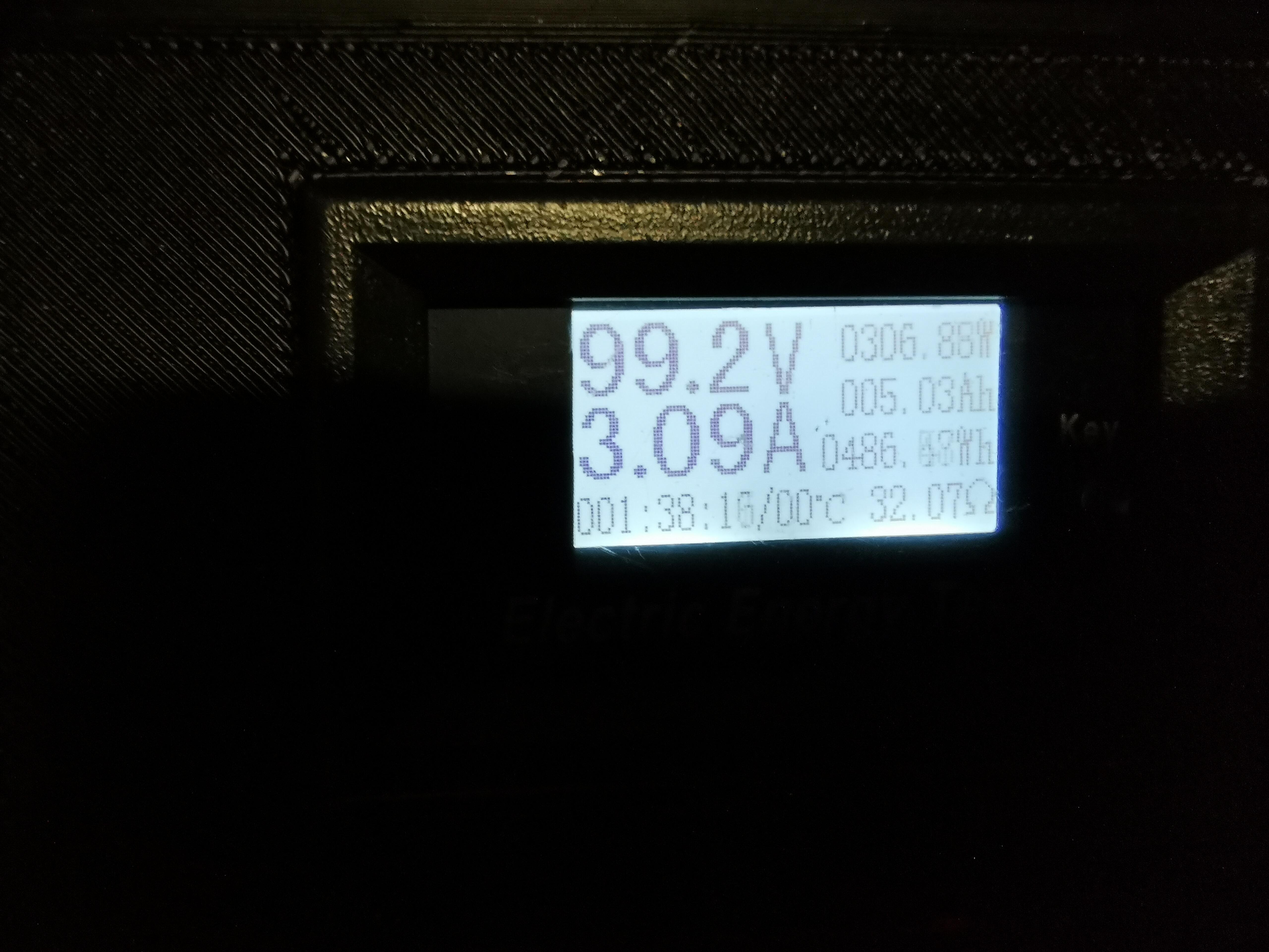

Canaille Posté(e) le 21 décembre 2020 Partager Posté(e) le 21 décembre 2020 Voici la photo au bout de 1h33 mais charge pas fini a suivre Citer Lien vers le commentaire https://www.espritroue.fr/topic/14702-autonomie-de-votre-msp/page/2/#findComment-278182 Partager sur d’autres sites More sharing options...
sbouju Posté(e) le 21 décembre 2020 Partager Posté(e) le 21 décembre 2020 il y a 33 minutes, Canaille a dit : Voici la photo au bout de 1h33 mais charge pas fini a suivre Et...? Citer Lien vers le commentaire https://www.espritroue.fr/topic/14702-autonomie-de-votre-msp/page/2/#findComment-278183 Partager sur d’autres sites More sharing options...
Canaille Posté(e) le 21 décembre 2020 Partager Posté(e) le 21 décembre 2020 Et rien Citer Lien vers le commentaire https://www.espritroue.fr/topic/14702-autonomie-de-votre-msp/page/2/#findComment-278184 Partager sur d’autres sites More sharing options...
sbouju Posté(e) le 21 décembre 2020 Partager Posté(e) le 21 décembre 2020 Je m'en doutais ! 😉 Citer Lien vers le commentaire https://www.espritroue.fr/topic/14702-autonomie-de-votre-msp/page/2/#findComment-278185 Partager sur d’autres sites More sharing options...
Canaille Posté(e) le 21 décembre 2020 Partager Posté(e) le 21 décembre 2020 il y a 2 minutes, sbouju a dit : Je m'en doutais ! 😉 OK sa veut dire quoi Citer Lien vers le commentaire https://www.espritroue.fr/topic/14702-autonomie-de-votre-msp/page/2/#findComment-278186 Partager sur d’autres sites More sharing options...
sbouju Posté(e) le 21 décembre 2020 Partager Posté(e) le 21 décembre 2020 à l’instant, Canaille a dit : OK sa veut dire quoi Rien non plus 🤡 Citer Lien vers le commentaire https://www.espritroue.fr/topic/14702-autonomie-de-votre-msp/page/2/#findComment-278187 Partager sur d’autres sites More sharing options...
Canaille Posté(e) le 21 décembre 2020 Partager Posté(e) le 21 décembre 2020 OK pour moi bonne soirée Citer Lien vers le commentaire https://www.espritroue.fr/topic/14702-autonomie-de-votre-msp/page/2/#findComment-278188 Partager sur d’autres sites More sharing options...

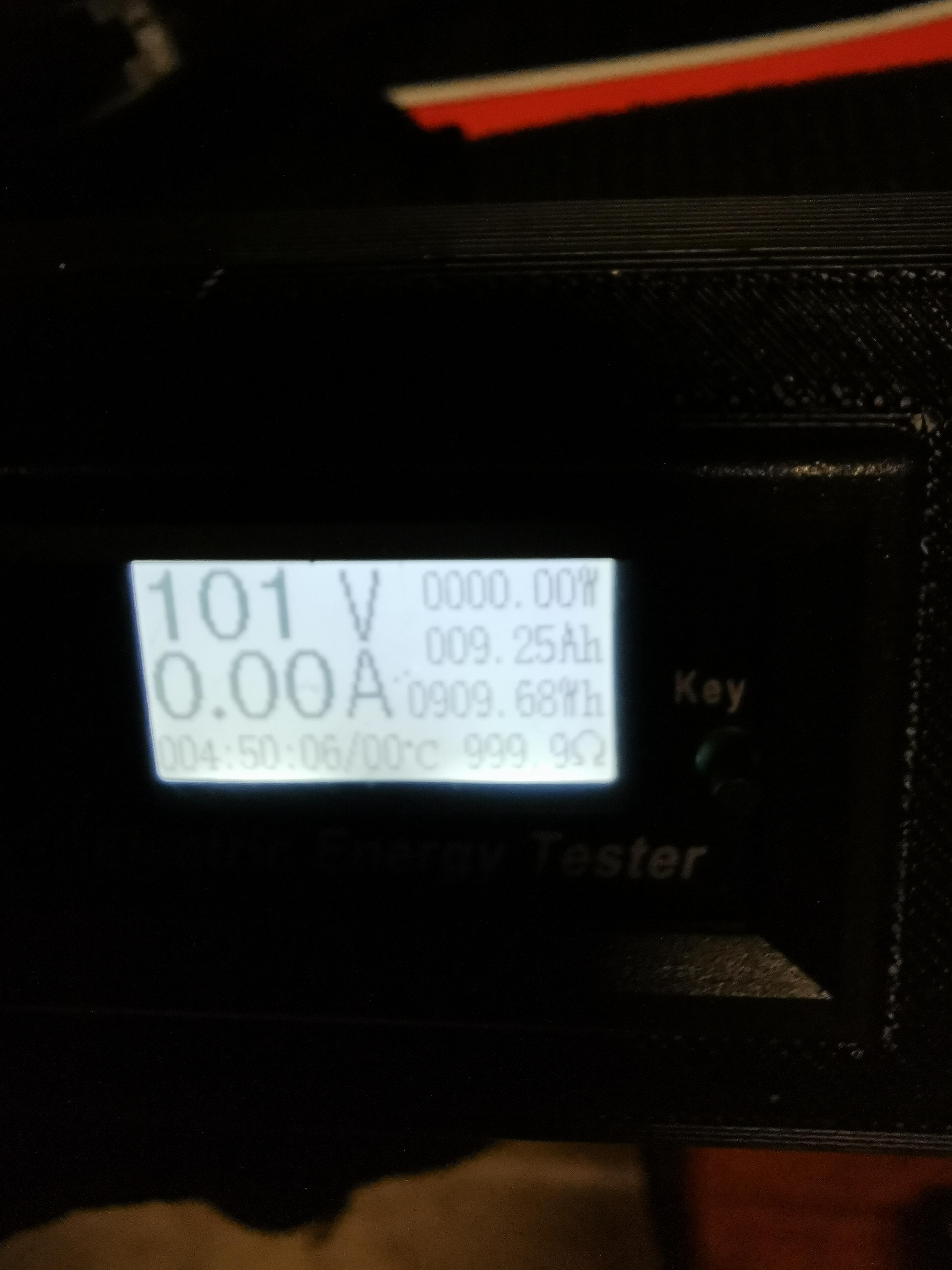

Canaille Posté(e) le 21 décembre 2020 Partager Posté(e) le 21 décembre 2020 Bon voici le résultat j ai même laisser le temps pour équilibrer toutes les cellules j ai réinjecter 909.wh sur 2250wh donc la mesure de eucworld est fausse pour ma part donc logiquement je devrais pouvoir faire 125km avec le plein voici la photo du smartmanager Citer Lien vers le commentaire https://www.espritroue.fr/topic/14702-autonomie-de-votre-msp/page/2/#findComment-278230 Partager sur d’autres sites More sharing options...
Canaille Posté(e) le 21 décembre 2020 Partager Posté(e) le 21 décembre 2020 (modifié) Il y a 3 heures, Tank a dit : Oulla met t'a pris du bide avec tout ces confinement!!!!!!! du coup j'annonce entre 1150 et 1250 Wh Bon @Tank sa s arrose une bonne mousse et résultat 909 wh tu en penses quoi a la tienne LOL Modifié le 21 décembre 2020 par Canaille Citer Lien vers le commentaire https://www.espritroue.fr/topic/14702-autonomie-de-votre-msp/page/2/#findComment-278232 Partager sur d’autres sites More sharing options...
Tank Posté(e) le 21 décembre 2020 Partager Posté(e) le 21 décembre 2020 Ok, je payerais mes dettes 😁 16,5 Wh !!! Il roule pépère le @Canaille!!!!! pas si canaille que ça 😂😂 Au niveaux des mode de conduite t’es sur hard??? Citer Lien vers le commentaire https://www.espritroue.fr/topic/14702-autonomie-de-votre-msp/page/2/#findComment-278235 Partager sur d’autres sites More sharing options...
Canaille Posté(e) le 21 décembre 2020 Partager Posté(e) le 21 décembre 2020 il y a 2 minutes, Tank a dit : Ok, je payerais mes dettes 😁 16,5 Wh !!! Il roule pépère le @Canaille!!!!! pas si canaille que ça 😂😂 Au niveaux des mode de conduite t’es sur hard??? Mode normal et c est vrai je suis pas un furieux mais j ai du mal à rester à 25 km la roue veut aller plus vite souvent au dessus de 33 km mais ma vitesse moyenne tourne autour de 25 km/h et pas de problème pour boire un coup ensemble un de ces jours pas de soucis Citer Lien vers le commentaire https://www.espritroue.fr/topic/14702-autonomie-de-votre-msp/page/2/#findComment-278238 Partager sur d’autres sites More sharing options...
