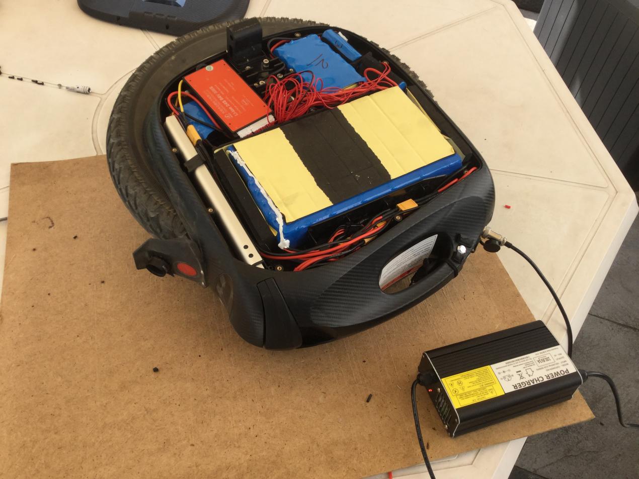

Canaille Posté(e) le 20 mars 2021 Partager Posté(e) le 20 mars 2021 Non tu auras pas la place il y a une videos sur cette extension c est pas pour une MSP c est sur Citer Lien vers le commentaire https://www.espritroue.fr/topic/14702-autonomie-de-votre-msp/page/4/#findComment-291015 Partager sur d’autres sites More sharing options...
Titi Guar Posté(e) le 20 mars 2021 Partager Posté(e) le 20 mars 2021 Hann solo me dit que msx et msp c est pareil, j ai posé la question au chinois de green fashion,et il l a confirmer que ça peut se monter sur msp, maintenant il faut savoir que je n ai aucune idée de combien de série et parallèles de batterie sur ce pack. Question à poser au vendeur..... Citer Lien vers le commentaire https://www.espritroue.fr/topic/14702-autonomie-de-votre-msp/page/4/#findComment-291019 Partager sur d’autres sites More sharing options...
Canaille Posté(e) le 20 mars 2021 Partager Posté(e) le 20 mars 2021 Je te certifie @Titi Guar sa rentre pas tu as pas la place tu peux rajouter que 24 batterie ce qui fait 450wh si tu as une 1800 wh tu as la qu elle Citer Lien vers le commentaire https://www.espritroue.fr/topic/14702-autonomie-de-votre-msp/page/4/#findComment-291021 Partager sur d’autres sites More sharing options...
Titi Guar Posté(e) le 20 mars 2021 Partager Posté(e) le 20 mars 2021 1800wh Citer Lien vers le commentaire https://www.espritroue.fr/topic/14702-autonomie-de-votre-msp/page/4/#findComment-291022 Partager sur d’autres sites More sharing options...
Canaille Posté(e) le 20 mars 2021 Partager Posté(e) le 20 mars 2021 Ok alors tu peux pas plus que 450 wh et sa j en suis sûr regarde mon post sur extension de batterie pour MSP tu vas comprendre Citer Lien vers le commentaire https://www.espritroue.fr/topic/14702-autonomie-de-votre-msp/page/4/#findComment-291024 Partager sur d’autres sites More sharing options...
Canaille Posté(e) le 20 mars 2021 Partager Posté(e) le 20 mars 2021 Voici @Titi Guar la mise en places des batteries tu vois on peut pas en mettre plus sa rentre pile poil sinon tu peux pa fermer la coque et sa m’étonne que @Hansolo t’es dit que sa rentrait en plus il fabrique aussi ces batteries donc il connaît même mieux que moi Citer Lien vers le commentaire https://www.espritroue.fr/topic/14702-autonomie-de-votre-msp/page/4/#findComment-291026 Partager sur d’autres sites More sharing options...
Titi Guar Posté(e) le 20 mars 2021 Partager Posté(e) le 20 mars 2021 Hann solo ne m a pas dit que ça rentrait, mais que la msx et msp ont des coques pratiquement identique. Je pense que tu as réson sur msp 1800wh , il n y a pas de place par rapport à la msx 1250wh. Où les batteries d'origine sont plus petites. Citer Lien vers le commentaire https://www.espritroue.fr/topic/14702-autonomie-de-votre-msp/page/4/#findComment-291027 Partager sur d’autres sites More sharing options...

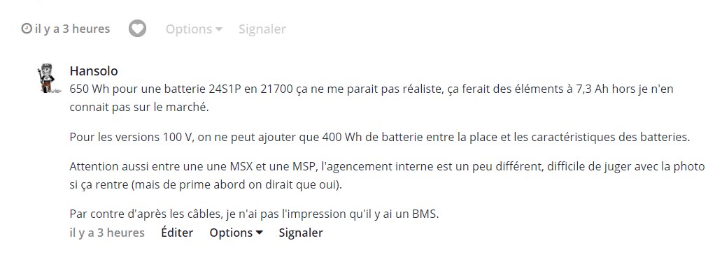

Invité Posté(e) le 20 mars 2021 Partager Posté(e) le 20 mars 2021 La réponse exacte Citer Lien vers le commentaire https://www.espritroue.fr/topic/14702-autonomie-de-votre-msp/page/4/#findComment-291044 Partager sur d’autres sites More sharing options...
Canaille Posté(e) le 20 mars 2021 Partager Posté(e) le 20 mars 2021 Et oui il te dit comme moi coque pas identique et maximum 450 wh sa c est sur Citer Lien vers le commentaire https://www.espritroue.fr/topic/14702-autonomie-de-votre-msp/page/4/#findComment-291046 Partager sur d’autres sites More sharing options...
Invité Posté(e) le 20 mars 2021 Partager Posté(e) le 20 mars 2021 Sur la MSP il y a un peu plus de place du fait que les panneaux latéraux sont plus épais que sur la MSX. Du coup il y a un peu plus de place en hauteur dans la partie basse (entre le fond de la coque et les panneaux) Sur ma MSX, j'ai mis des panneaux de MSP pour avoir plus de marge pour mon extension de batterie (20S3P en 18650 en 84V) Après les renforts interne sont un peu différents donc moins besoin de couper. Donc en résumé si ça rentre dans une MSX ça rentre dans une MSP. Après j'ai toujours des doutes sur l'annonce. Citer Lien vers le commentaire https://www.espritroue.fr/topic/14702-autonomie-de-votre-msp/page/4/#findComment-291050 Partager sur d’autres sites More sharing options...

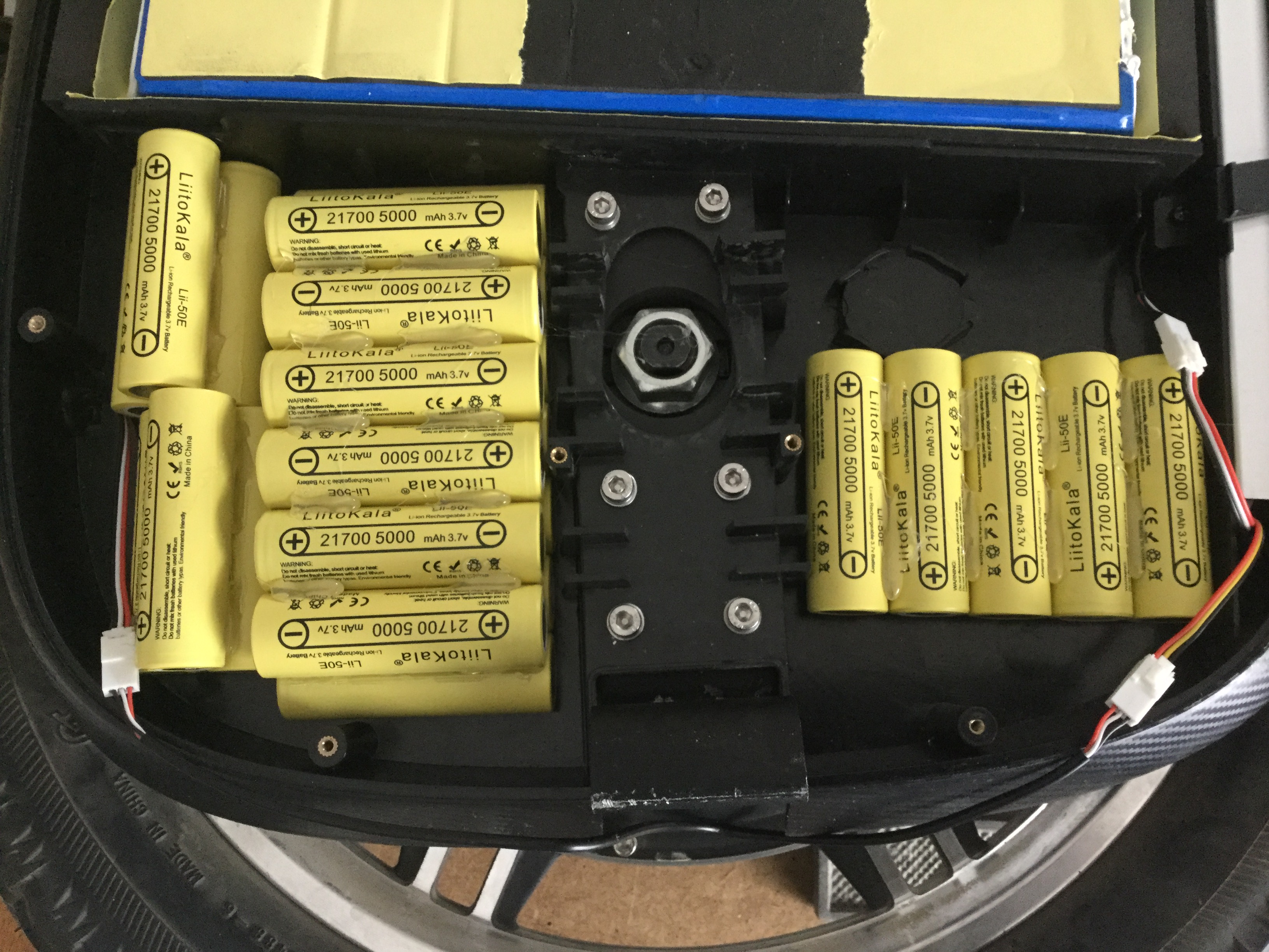

Tank Posté(e) le 20 mars 2021 Partager Posté(e) le 20 mars 2021 (modifié) Pour compléter votre discussion, en 21700 voici l’agencement dans une msx 100v en 2200wh monter avec les cache latéraux de MSX Reste pas beaucoup de place!!!! Ça rentre au chausse pied. Même avec les caches latéraux de MSP je pense pas que l’on puis rentrer plus!!! Modifié le 20 mars 2021 par Tank 2 Citer Lien vers le commentaire https://www.espritroue.fr/topic/14702-autonomie-de-votre-msp/page/4/#findComment-291055 Partager sur d’autres sites More sharing options...
Titi Guar Posté(e) le 20 mars 2021 Partager Posté(e) le 20 mars 2021 C est les batteries de msp 1800wh qui prennent trop de place dans les côtés, et pour cela que ça ne rentre pas. Citer Lien vers le commentaire https://www.espritroue.fr/topic/14702-autonomie-de-votre-msp/page/4/#findComment-291059 Partager sur d’autres sites More sharing options...
Invité Posté(e) le 20 mars 2021 Partager Posté(e) le 20 mars 2021 un pack 100V BEGODE en 21700 24S2P est plus épais et large mais moins long qu'un pack en 84V en 18650 20S3P Dans ma MSX j'ai logé 180 cellules 18650, en 21700 on ne peut en loger que 120 Citer Lien vers le commentaire https://www.espritroue.fr/topic/14702-autonomie-de-votre-msp/page/4/#findComment-291061 Partager sur d’autres sites More sharing options...

Titi Guar Posté(e) le 20 mars 2021 Partager Posté(e) le 20 mars 2021 Plus grosse les 21700…? Citer Lien vers le commentaire https://www.espritroue.fr/topic/14702-autonomie-de-votre-msp/page/4/#findComment-291063 Partager sur d’autres sites More sharing options...
Invité Posté(e) le 20 mars 2021 Partager Posté(e) le 20 mars 2021 (modifié) oui 21 mm de diamètre pour 70 mm de long et forme cylindrique contre 18 mm de diamètre, 65 mm de longueur et forme cylindrique Modifié le 20 mars 2021 par Hansolo Citer Lien vers le commentaire https://www.espritroue.fr/topic/14702-autonomie-de-votre-msp/page/4/#findComment-291064 Partager sur d’autres sites More sharing options...

Titi Guar Posté(e) le 20 mars 2021 Partager Posté(e) le 20 mars 2021 Si on y gagne quelques chose avec des 21700... C est bien. Citer Lien vers le commentaire https://www.espritroue.fr/topic/14702-autonomie-de-votre-msp/page/4/#findComment-291066 Partager sur d’autres sites More sharing options...
Thy-B Posté(e) le 20 mars 2021 Partager Posté(e) le 20 mars 2021 il y a 22 minutes, Titi Guar a dit : Si on y gagne quelques chose avec des 21700... C est bien. C'est indifinissable mais à mon avis, non ! 🙄 60/70km en off-road pour 70kg !! 😳 Citer Lien vers le commentaire https://www.espritroue.fr/topic/14702-autonomie-de-votre-msp/page/4/#findComment-291071 Partager sur d’autres sites More sharing options...
Tank Posté(e) le 20 mars 2021 Partager Posté(e) le 20 mars 2021 (modifié) il y a 31 minutes, Titi Guar a dit : Si on y gagne quelques chose avec des 21700... C est bien. Non! foncièrement on gagne rien. c’est juste qu’en fonction de la place disponible, des fois des 21700 s’agence mieux et tu peut mettre plus de Wh mais des fois c’est les 18650 qui s’agence le mieux. En gros on en revient simplement à faire du Tetris avec 2 forme de pièces différentes 😁 Apres énergétiquement parlant, le ratio volume de la cellule / énergie de la cellule est le même sur les 2 Modifié le 20 mars 2021 par Tank Citer Lien vers le commentaire https://www.espritroue.fr/topic/14702-autonomie-de-votre-msp/page/4/#findComment-291073 Partager sur d’autres sites More sharing options...
