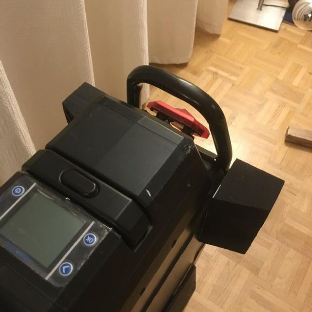

misc Posté(e) le 17 décembre 2020 Partager Posté(e) le 17 décembre 2020 (modifié) Depuis qu’on en parle: j’ai essayé quelques blocs / pads de freinage. Ils sont en (belle) mousse d’emballage et un peut surdimensionnés afin de pouvoir les optimiser par la suite. Petit retour après une boucle de 60km: ça marche bien. L’on sent le freinage bien plus facile et ferme, au point que ce serai aisé / possible d’atteindre les limites du moteur ou de l’accroche au sol. Il n’y a aucun guidonnage car la pression ne se fait pas dans la même direction que l’équilibre. Quelques points négatifs: ils gênent un peut à la montée (peuvent être plus petits > habitude) gênent pour poser la roue contre un mur. Ça rajoute du bazar. La sensation est moins charmante (ça fait levier) par contre on ne les remarque que pour les freinages forts. Ils ne font pas entrave comme pourrais faire des pads plus complets. Considérant la difficulté pour freiner une grande roue de manière ferme, je crois qu’ils valent bien la peine. Au prix d’un peut d’encombrement, l’on gagne un freinage bien plus fort. (Ou facile à actionner si l’on veut) Je rajouterais quelques observations avec le temps / après avoir réduit la taille des blocs. Pour le peut d’effort que ça coûte, je conseillerais d’essayer. Un morceau de polystyrène ferais l’affaire. Modifié le 17 décembre 2020 par misc 6 1 Citer Lien vers le commentaire https://www.espritroue.fr/topic/14740-blocs-de-freinage/ Partager sur d’autres sites More sharing options...
tokumeino Posté(e) le 17 décembre 2020 Partager Posté(e) le 17 décembre 2020 Je trouve l'idée brillante. Je m'étais toujours demandé pourquoi il n'y avait que les gros machins, et pas juste des petits trucs pour faire levier juste au freinage. Je vois mal sur mon téléphone : tu as fixé ça aux barres de la Sherman ? 1 Citer Lien vers le commentaire https://www.espritroue.fr/topic/14740-blocs-de-freinage/#findComment-277573 Partager sur d’autres sites More sharing options...

misc Posté(e) le 17 décembre 2020 Auteur Partager Posté(e) le 17 décembre 2020 (modifié) @minch c’est vrais, il y a aussi ces cas là. Ça sert en tout terrain aussi aparament. @tokumeino Les photos ne sont pas très claires. C’est une sorte de trapèze de mousse rigide qui retiens au double face sur la coque. Actuellement ils sont un peut grands, mais au moins on ne les loupes pas Modifié le 17 décembre 2020 par misc Citer Lien vers le commentaire https://www.espritroue.fr/topic/14740-blocs-de-freinage/#findComment-277593 Partager sur d’autres sites More sharing options...

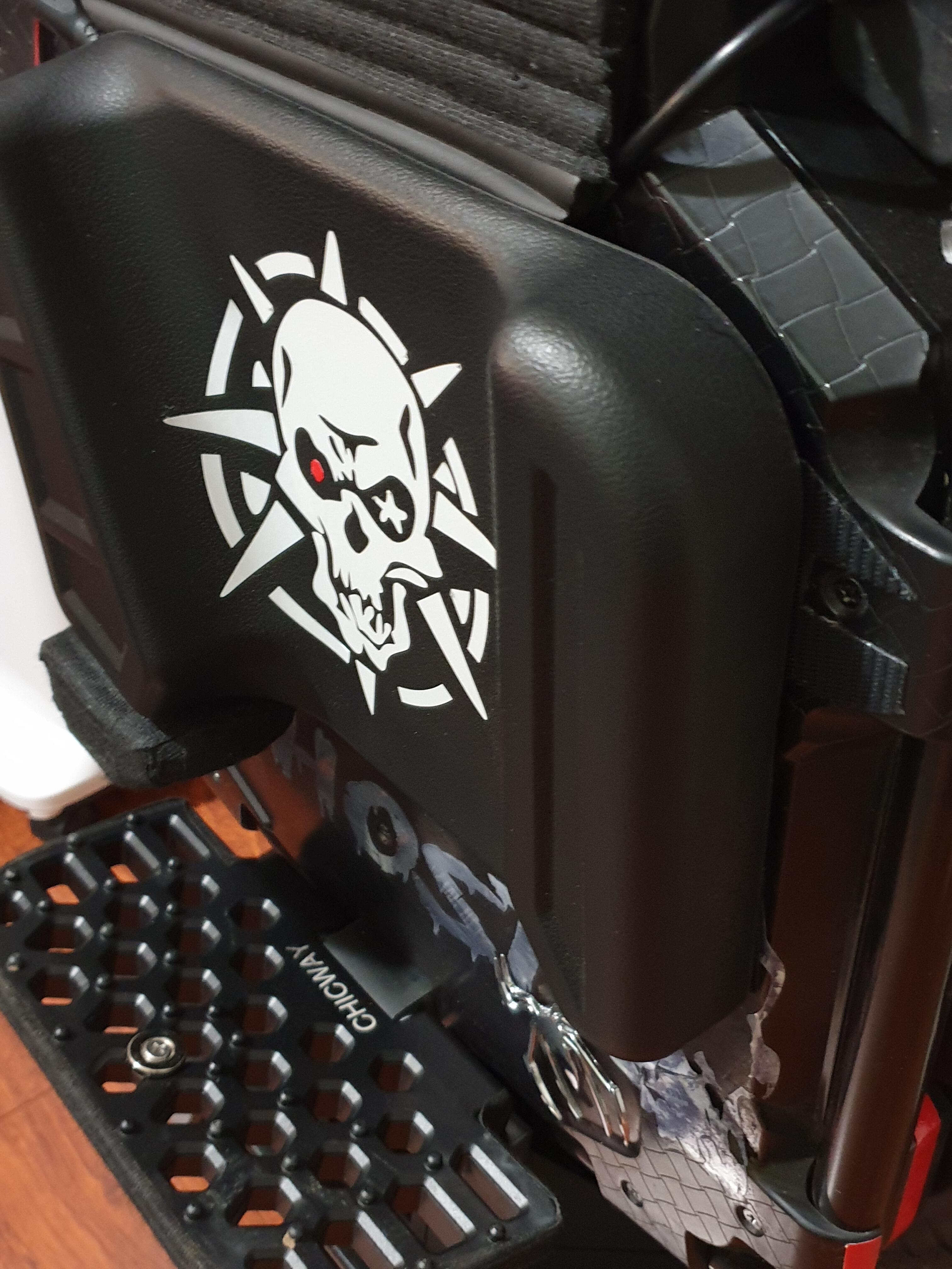

Totogot Posté(e) le 12 janvier 2021 Partager Posté(e) le 12 janvier 2021 Voici ma V11 avec pads maison (mousses pour garage et tapis yoga). J'ai enlevé les pads "officiels" car pas besoin, je préfère le confort des miens. Les "blocs" de freinage ne sont guère épais, je vais peut-être en rajouter une couche. 2 Citer Lien vers le commentaire https://www.espritroue.fr/topic/14740-blocs-de-freinage/#findComment-280343 Partager sur d’autres sites More sharing options...
