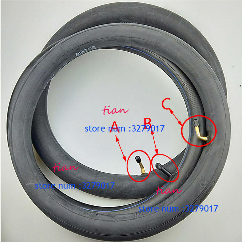

L’embout a l’air trop rentré, normalement il y a un coude. Tu devrais pouvoir le sortir un peut, tu aura meilleur accès.
Ensuite il vaut mieux une pompe à embout flexible, ou alors une petite rallonge.

Tu pourra trouver une chambre à air équivalente sur aliexpress ( c’est du 14x2.125 ou 14x1.9 bent valve (vérifie le sens) sinon cherche v5f.

J’ai tenté d’en plier une suite à une commande erronée, elle s’est cassée avant de fléchir quoi que ce soit.. J’ai bien peur qu’il faille en commander une coudée d’usine.. (sinon essayer sur une vieille chambre à air)

Ah mais tu penses que sa valve est abimée? A voir comme ça, il y a des chances qu'elle soit juste rentrée à l'intérieur (comme ça le fait souvent si on laisse un pneu se dégonfler longtemps) et qu'en fait s'il la ressort avec une pince et la remet en place proprement il pourra la regonfler tranquillement. Ou alors effectivement il a une valve droite et dans ce cas effectivement je pense que tu n'échapperas pas au remplacement de chambre, on ne peut pas la cintrer facilement, ça va péter.

Je te confirme pour avoir eu une v5f que la valve est bien coudée et sort d'un bon 2 cm...
Essayes de dégonfler TOTALEMENT le pneu pour ressortir à ton aise la valve, sinon effectivement il te faudra une nouvelle chambre à air :s
