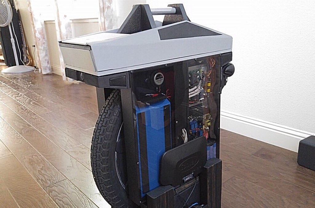

C'est trĂšs trĂšs propre, surtout interne, chouette cache au milieu pour cacher l'axe, ce qui est bizarre c'est les 3 cartes mĂšres (je vois celle de la monster en haut je pense), mais Ă  quoi sert celle du bas, et celle Ă  plat en dessous du gars..
Trop de transformateurs pour un simple raspberry...

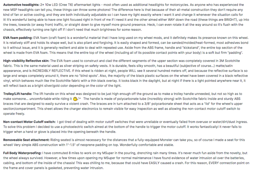

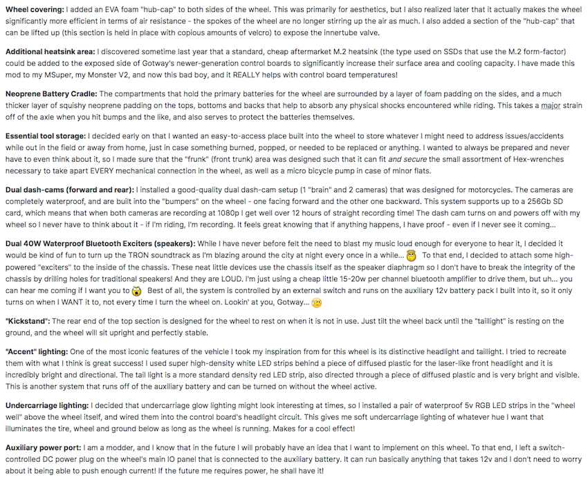

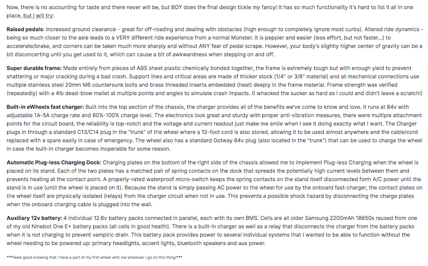

Concernant la "TESLA EUC", @misc a mis un lien trĂšs intĂ©ressant vers EUC Forum. Comme cela semble ĂȘtre passĂ© inaperçu je remets ici les nombreuses fonctionnalitĂ©s apportĂ©es par son crĂ©ateur afin d'alimenter la discussion sur ce qui sera ou non essentiel pour nos prochaines wheels :

Hehe, oui c'est un bricolage pas possible :) (a base de monster)
Houaw.. Qu'elle audace et quel perspicacitĂ© dans la conception de cette roue ! C'est c'elle qui devrait sortir en 2050 ! 😁 Moi perso je dis YES, YES, YES! 👍
