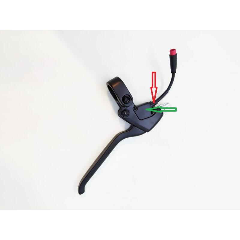

Christian-91 Posté(e) le 21 décembre 2020 Partager Posté(e) le 21 décembre 2020 (modifié) il y a une heure, Floflodu59 a dit : quand je freine du frein arrière le point d’exclamation s’en vas Bizarre normalement si tu ne freine pas il ne s'affiche pas ! Si tu appuis doucement sur la poignée de frein le ' ! ' disparait tout de suite ou presque avant que ça commence à freiner ou pas ? Regarde la poignée de frein le capteur est dans le petit logement flèche verte, le bouton moleté flèche rouge je ne sais pas s'il sert justement à faire un réglage précis ou non (je ne connais pas la Mantis) ! Perso je tenterais de rouler sur un ou deux mètres pour voir si la trottinette roule quand le ' ! ' disparait quand tu actionne la poignée Edit : sans vraiment freiner bien sur, Modifié le 21 décembre 2020 par Christian-91 1 1 Citer Lien vers le commentaire Partager sur d’autres sites More sharing options...
Floflodu59 Posté(e) le 23 décembre 2020 Auteur Partager Posté(e) le 23 décembre 2020 Le 21/12/2020 à 22:09, Christian-91 a dit : Bizarre normalement si tu ne freine pas il ne s'affiche pas ! Si tu appuis doucement sur la poignée de frein le ' ! ' disparait tout de suite ou presque avant que ça commence à freiner ou pas ? Regarde la poignée de frein le capteur est dans le petit logement flèche verte, le bouton moleté flèche rouge je ne sais pas s'il sert justement à faire un réglage précis ou non (je ne connais pas la Mantis) ! Perso je tenterais de rouler sur un ou deux mètres pour voir si la trottinette roule quand le ' ! ' disparait quand tu actionne la poignée Edit : sans vraiment freiner bien sur, Je te remercie pour la photo, et désoler pour la réponse un peu tardive.. le point d’exclamation s’en vas presque une fois le frein enclenché à fonds c’est plus vers la fin qu’au début.. Il me reste 3 cm avant de freiner complètement.. Je pense pouvoir essayer de rouler en enclenchant le frein sur deux ou 3 mètre mais là il pleut.. du coup je vais essayer sa toute à l’heure ou demain.. Et je reviendrais vers toi une fois fait.. J’ai penser éventuellement à quelque chose aussi si je débranche la cosse de ma poigne de frein, le frein serait « désactivé » ? Je pourrait donc rouler ? Ou va t-elle se mettre en défaut ? Y’a t-il un risque si je roule avec la cosse enlever ? Je vais étudier un peu la trottinette Parce qu’en vrai je me rend bien compte que je ne la connais pas du tout.. trop en stresse d’y touchez du coup.. j’avais une trotinette xiaomi m365pro c’était bien moins compliqué je commencer à la regretté un peu.. Lol Citer Lien vers le commentaire Partager sur d’autres sites More sharing options...
