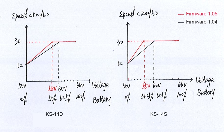

nrvfromcnr Posté(e) le 1 février 2018 Partager Posté(e) le 1 février 2018 il y a 36 minutes, ceric35 a dit : Existe-t-il une version 1.06 (comme sur ce site https://emonocykle-sklep.pl/en/news/aktualne-wersje-firmware ) ? mais je ne trouve pas d'infos sur les modifications. Deux pages plus tôt KS avait publié cette image, en rapport avec le 1.05 : Donc une réduction du bridage en vitesse en fonction de la décharge batterie, par rapport à ton firmware d'origine l'amélioration devrait être importante sur ce point. Pour le reste, et en particulier la 1.06, aucune idée par contre. Citer Lien vers le commentaire https://www.espritroue.fr/topic/1481-kingsong-14d/page/14/#findComment-95743 Partager sur d’autres sites More sharing options...
