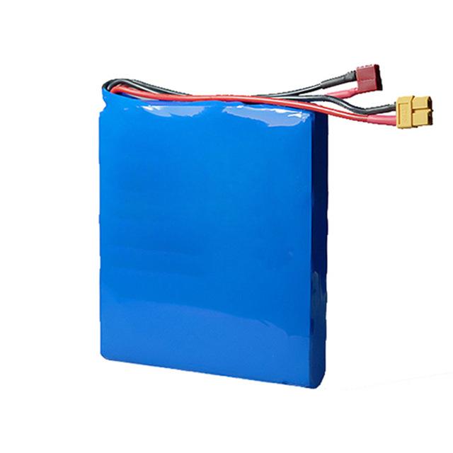

Yulin TAN Posté(e) le 8 mars 2019 Partager Posté(e) le 8 mars 2019 Bonjour, est-il possible d'adapter des batteries de ce type (on en trouve beaucoup plus facilement sur internet que des batteries avec les connecteurs pour KS14D) pour une KS14D ? Si oui, comment effectuer le branchement ? A quoi correspondent les 3 fils du connecteur MT60 (rouge, noir et bleu) ? et à quoi sert le fil rouge qui relie les 2 batteries entre elles ? Citer Lien vers le commentaire https://www.espritroue.fr/topic/1481-kingsong-14d/page/15/#findComment-175695 Partager sur d’autres sites More sharing options...

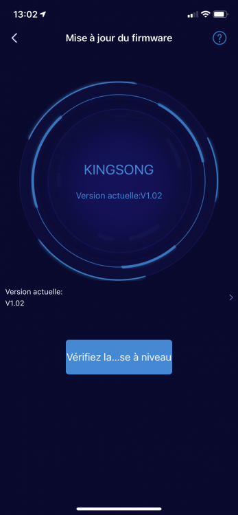

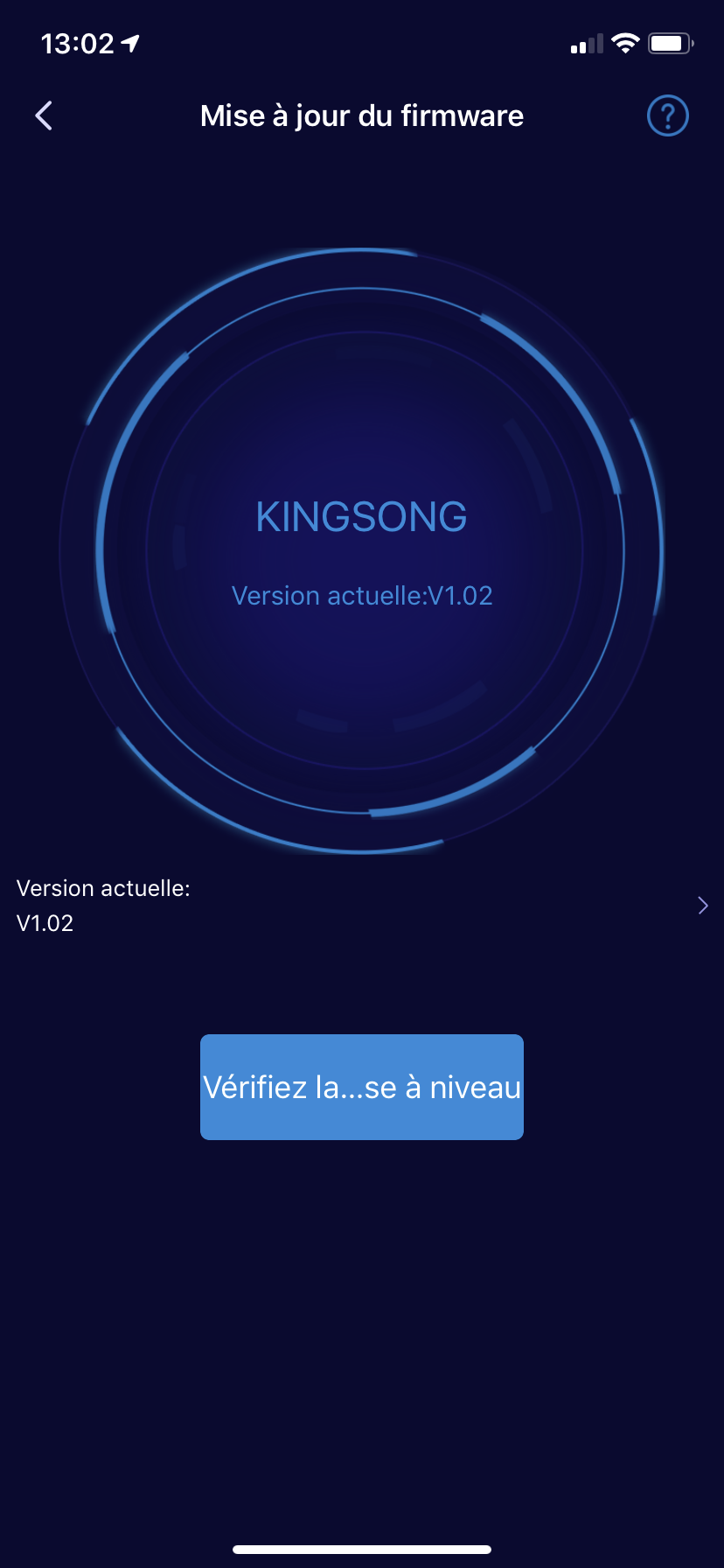

nrvfromcnr Posté(e) le 19 août 2019 Partager Posté(e) le 19 août 2019 Hello ! Je viens d'acquérir pour un pote une 14D, sous le firmware 1.02. Par contre je n'arrive pas à en changer : depuis l'ancienne et la nouvelle appli (iOS), aucune version de FW n'est proposée. Est-ce que quelqu'un a déjà rencontré le problème ? Non parce qu'une 14D en FW 1.02, c'est un peu la loose quand même ... A+ Nrv Citer Lien vers le commentaire https://www.espritroue.fr/topic/1481-kingsong-14d/page/15/#findComment-204478 Partager sur d’autres sites More sharing options...

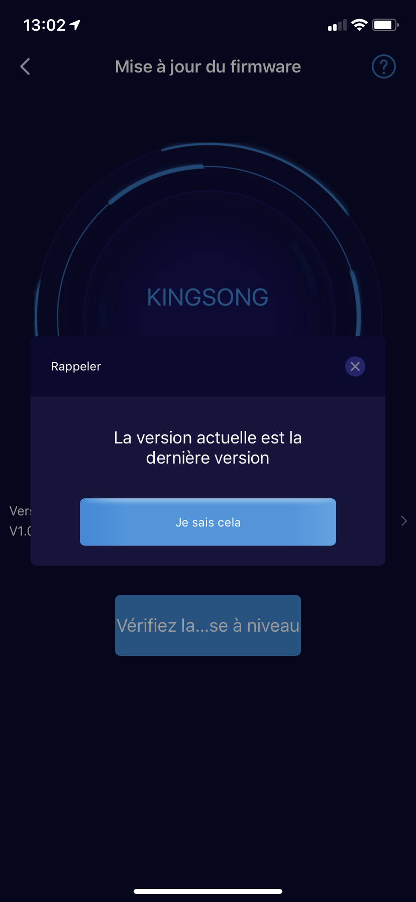

nrvfromcnr Posté(e) le 21 août 2019 Partager Posté(e) le 21 août 2019 Il y a 3 heures, Olpop a dit : fais tu la manip en étant bien connecté à ton compte sur l’appli KingSong ? Sinon aucune chance de pouvoir faire la mise à jour, mais je suppose que tu sais tout ça puisque tu es déjà possesseur d’une KS. Hello @Olpop ! Yep j’ai bien fait en étant logé sur mon compte Kingsong. 1) Avec l’ancienne application : ca tourne dans le vide sur la page de listing des firmwares disponibles : je suis obligé de killer après 15 minutes (pas essayé plus longtemps) 2) Depuis la nouvelle appli, ça semble faire le test de récupération de la version courante, par contre il me prend pour un jambon : Par ailleurs Kingsong Europe m’informe qu’aucune roue de son réseau n’est bloqué en terme de firmware. Si vous avez des idées je suis preneur Nrv Citer Lien vers le commentaire https://www.espritroue.fr/topic/1481-kingsong-14d/page/15/#findComment-204642 Partager sur d’autres sites More sharing options...
Olpop Posté(e) le 21 août 2019 Partager Posté(e) le 21 août 2019 Argh là je sèche ...peut être faut il « reflasher » la carte mère ? Tu devrais causer avec un revendeur pour voir ce qu’il en pense. Citer Lien vers le commentaire https://www.espritroue.fr/topic/1481-kingsong-14d/page/15/#findComment-204679 Partager sur d’autres sites More sharing options...
nrvfromcnr Posté(e) le 22 août 2019 Partager Posté(e) le 22 août 2019 Il y a 10 heures, Olpop a dit : Argh là je sèche ...peut être faut il « reflasher » la carte mère ? Tu devrais causer avec un revendeur pour voir ce qu’il en pense. Je vais essayer de mettre la main sur une appli Android avant, des fois que iOS soit le problème ... Citer Lien vers le commentaire https://www.espritroue.fr/topic/1481-kingsong-14d/page/15/#findComment-204706 Partager sur d’autres sites More sharing options...
