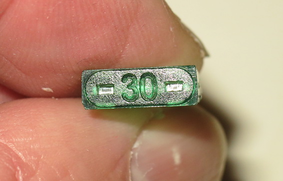

Matoone Posté(e) le 28 décembre 2020 Partager Posté(e) le 28 décembre 2020 (modifié) Mince... On dirait bien que tu vas devoir la remplacer. As tu check les fusibles sur la carte mère ? Normalement ils auraient dû claquer en premier, tu peux toujours regarder s'ils sont fondus et essayer de les remplacer mais bon vu la gueule de la carte... Ce sont les deux trucs verts marqués 30 qu'on voit sur ta première photo. Commence par débrancher l'alimentation des batteries a la carte mère, vider les condensateurs en appuyant sur le bouton power jusqu'à ce qu'elle ne reagisse plus quand tu appuies dessus, et ensuite tu peux les retirer pour les inspecter. Modifié le 28 décembre 2020 par Matoone Citer Lien vers le commentaire https://www.espritroue.fr/topic/14820-ks18l-sallume-puis-s%C3%A9teind/#findComment-278744 Partager sur d’autres sites More sharing options...
Lawrence Olmos Posté(e) le 28 décembre 2020 Auteur Partager Posté(e) le 28 décembre 2020 (modifié) Un des deux fusibles semble plus touché, "mais bon vu la gueule de la carte..." Je n'ai pas de multimètre sous la main, donc je ne sais pas comment les tester. Beaucoup de choses à vous demander, à vous, les gens sérieux : - Je ne sais pas ou commander une CM compatible KS18L ("V1.1 - 20180427") : quelqu'un pourrait m'en indiquer une, de préférence en France, vu que je n'ai pas le permis de conduire ! Genre ? : https://eunicycles.eu/en/spare-parts/135-motherboard-ks-18lxl-newest-spec-v13.html - Y-a-t-il des composants à commander autres que la CM, genre ces deux fusibles ? - J'en profiterai pour changer toutes les vis, leur pas se déformant du à la piètre qualité : une bonne âme aurait les références ? - Que dois-je faire en attendant cette commande ? Débrancher les batteries, etc ? Merci d'avance pour vos précieux conseils !!! Modifié le 28 décembre 2020 par Lawrence Olmos Citer Lien vers le commentaire https://www.espritroue.fr/topic/14820-ks18l-sallume-puis-s%C3%A9teind/#findComment-278745 Partager sur d’autres sites More sharing options...

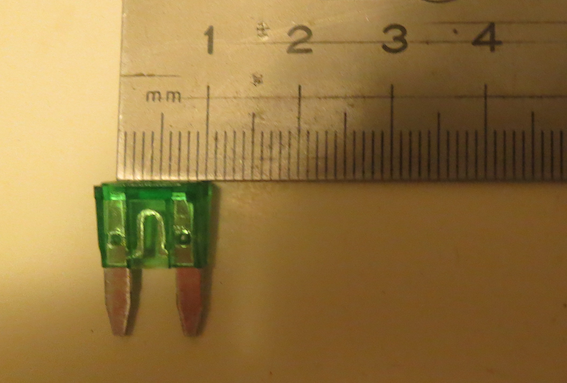

King Size Posté(e) le 28 décembre 2020 Partager Posté(e) le 28 décembre 2020 (modifié) Les vis de KS 18L/XL sont des : - M3 x 8 mm pour les coques externes. - M6 x 16 mm pour la fixation de la coque interne sur les supports pédales (prendre à tête ronde et non cylindrique). - M8 x 35 mm pour le blocage des supports pédales (commander les 4 rondelles grower inox en même temps). Tout était dans ce topic : Sauf la taille des vis à bois de fixation du garde-boue... Et pour les fusibles, des mini-fusibles autos (30 A) semble-t-il : Mais cela se voyait déjà sur ta photo de carte-mère... Bonne chance à toi. Modifié le 28 décembre 2020 par King Size 1 Citer Lien vers le commentaire https://www.espritroue.fr/topic/14820-ks18l-sallume-puis-s%C3%A9teind/#findComment-278757 Partager sur d’autres sites More sharing options...

Matoone Posté(e) le 28 décembre 2020 Partager Posté(e) le 28 décembre 2020 (modifié) Si je ne m'abuse cette partie de la connectique sera remplacée avec la carte mère donc tu ne devrais pas avoir autre chose à te soucier que: Remplacer la cm Remplacer les fusibles ( ça coûte pas grand chose dans un speedy ou autre magasin d'automobile et il faut pas laisser un fusible qui a pris un choc). Édit: mais en fait je pense qu'ils seront livrés avec la carte mère, demande confirmation au vendeur. Pour la version, prends contact avec un vendeur sérieux comme celui que tu as cité en lui donnant ton numéro de série. Je pense pas que tu aurais de souci avec une autre version plus ancienne vu que chez KS les firmwares peuvent être mis à jour. Simplement avec le numéro de série ils devraient être capables de déterminer quelle version de moteur tu as. Profites en qu'elle est démontée pour vérifier de visu que les câbles n'ont pas chauffé à un autre endroit, inspecter la coque interne (faiblesse connue sur la 18L tu pourras trouver le topic en tapant les mots clefs sur Google), remplacer la visserie comme tu as dit, éventuellement le pneu s'il a vécu. Modifié le 28 décembre 2020 par Matoone 1 Citer Lien vers le commentaire https://www.espritroue.fr/topic/14820-ks18l-sallume-puis-s%C3%A9teind/#findComment-278767 Partager sur d’autres sites More sharing options...
