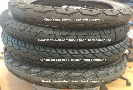

Lawrence Olmos Posté(e) le 29 décembre 2020 Auteur Partager Posté(e) le 29 décembre 2020 Bonjour et merci pour toutes les infos ! J'ai envoyé une demande à eunicycles.eu, précisant le numéro de série de la roue. J'attends leur réponse. L'offre d'Hightems est en effet décevante, bien décrite par lord gotham, ayant affaire à eux 2 fois, 2 fois déçu (cher, peu réactif, disponibilité hasardeuse ...) : mais eunicycles.eu a l'air plus efficace ... We'll see ... Je derive, mais que pensez-vous de ce pneu ? https://eunicycles.eu/en/tires/49-18-inch-tire.html 1 Citer Lien vers le commentaire Partager sur d’autres sites More sharing options...
misc Posté(e) le 29 décembre 2020 Partager Posté(e) le 29 décembre 2020 (modifié) 26 minutes ago, Lawrence Olmos said: Je derive, mais que pensez-vous de ce pneu ? C’est le CST C-1488 qui équipe les 18(x)l depuis près d’un an, ainsi que les MSP / RS et V11 il me semble. Il serai confortable et agrippe bien la route, au prix d’une durabilité réduite par la gomme tendre. (3-5000km) Le choix des pneus 18x2.5 est malheureusement un peut réduit, il y a le H-5102 qui est confortable mais un peut glissant, le C-1737 qui est anti crevaison mais pas agréable lors de tournants serrés, le H-666 qui est bien mais donne la sensation d’être mince en 2.5 pouces et n’est plus produit. Modifié le 29 décembre 2020 par misc Citer Lien vers le commentaire Partager sur d’autres sites More sharing options...
King Size Posté(e) le 29 décembre 2020 Partager Posté(e) le 29 décembre 2020 (modifié) il y a une heure, misc a dit : Le choix des pneus 18x2.5 est malheureusement un peut réduit, il y a le H-5102 qui est confortable mais un peut glissant, le C-1737 qui est anti crevaison mais pas agréable lors de tournants serrés, le H-666 qui ne se produit plus et qui est bien mais donne la sensation d’être mince en 2.5 pouces. Et le Chao Yang H-5146 que cite Pandel sur EUC Forum (pour sa 18L) : https://forum.electricunicycle.org/topic/18755-ks18l-cst-1488-vs-cst-1737-a-totally-different-wheel-now/ Quelqu'un l'a déjà testé? EDIT : D'un autre côté, il n'est pas donné chez e-Wheel : https://www.ewheels.com/product/18x2-5-tire-chao-yang-h-5146-18xl-18s/ À voir si c'est vraiment intéressant... En plus c'est une gomme tendre (celui du haut de la pile.) : Modifié le 29 décembre 2020 par King Size 1 1 Citer Lien vers le commentaire Partager sur d’autres sites More sharing options...
misc Posté(e) le 29 décembre 2020 Partager Posté(e) le 29 décembre 2020 Le H-5167 serai bien aussi, mais peut disponible. Citer Lien vers le commentaire Partager sur d’autres sites More sharing options...
