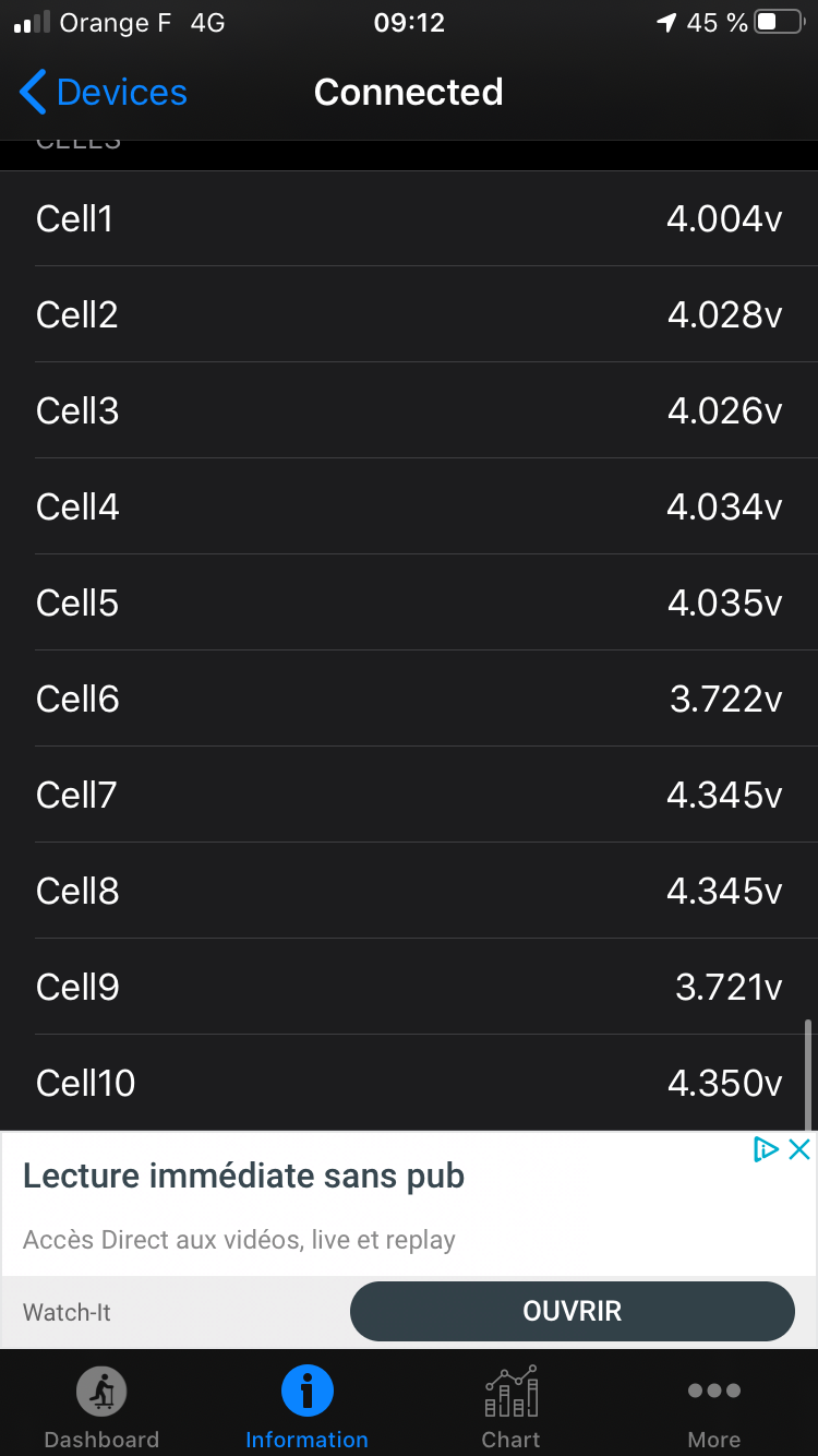

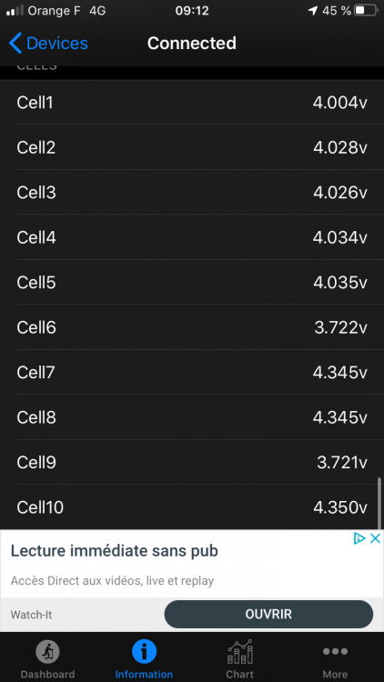

Par contre, après vérification au multimètre, j’ai bien mes 4.03v en moyenne sur chaque cellules mais sur n’importe quelle appli, il me donne les valeurs en photos.
ce qui m’interpelle c’est que 4.3v plus 3,7v ça fait 8v et divisé par deux ça fait 4v.... il y a un soucis dans la gestion des quatre dernières cellules....
