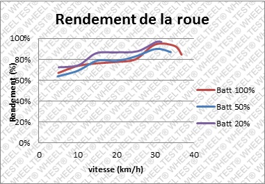

Fitz0uille Posté(e) le 7 mars 2017 Partager Posté(e) le 7 mars 2017 (modifié) @psychoplackle must serait le jeu de test suivant : - tronçon de 1km-2km max - round 1 : vitesse 10km/h Check watt avec CD - round 2 : vitesse 20km/h Check watt avec CD - round 3 : vitesse 30km/h Check watt avec CD avec ces trois round tu valides bien la conso des deux en ayant des conditions d'utilisation similaire. Si on veut pousser le vis : - même pression de pneu - même poids (ajouter deux bouteilles d'eau dans un sac à d'eau pour le test de la MS2 rendement ms2 Modifié le 7 mars 2017 par Fitz0uille Citer Lien vers le commentaire Partager sur d’autres sites More sharing options...
