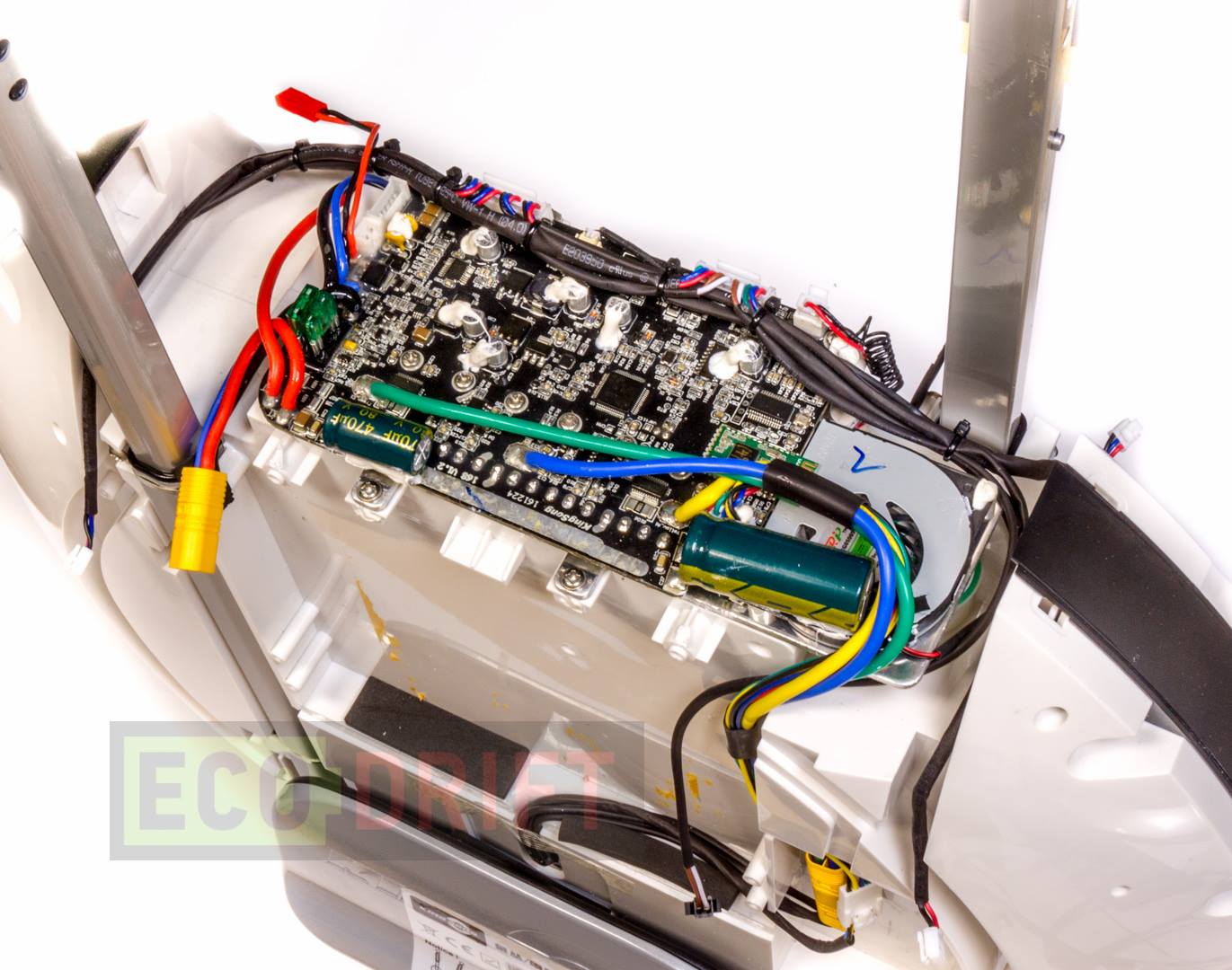

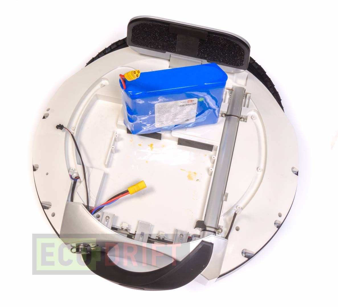

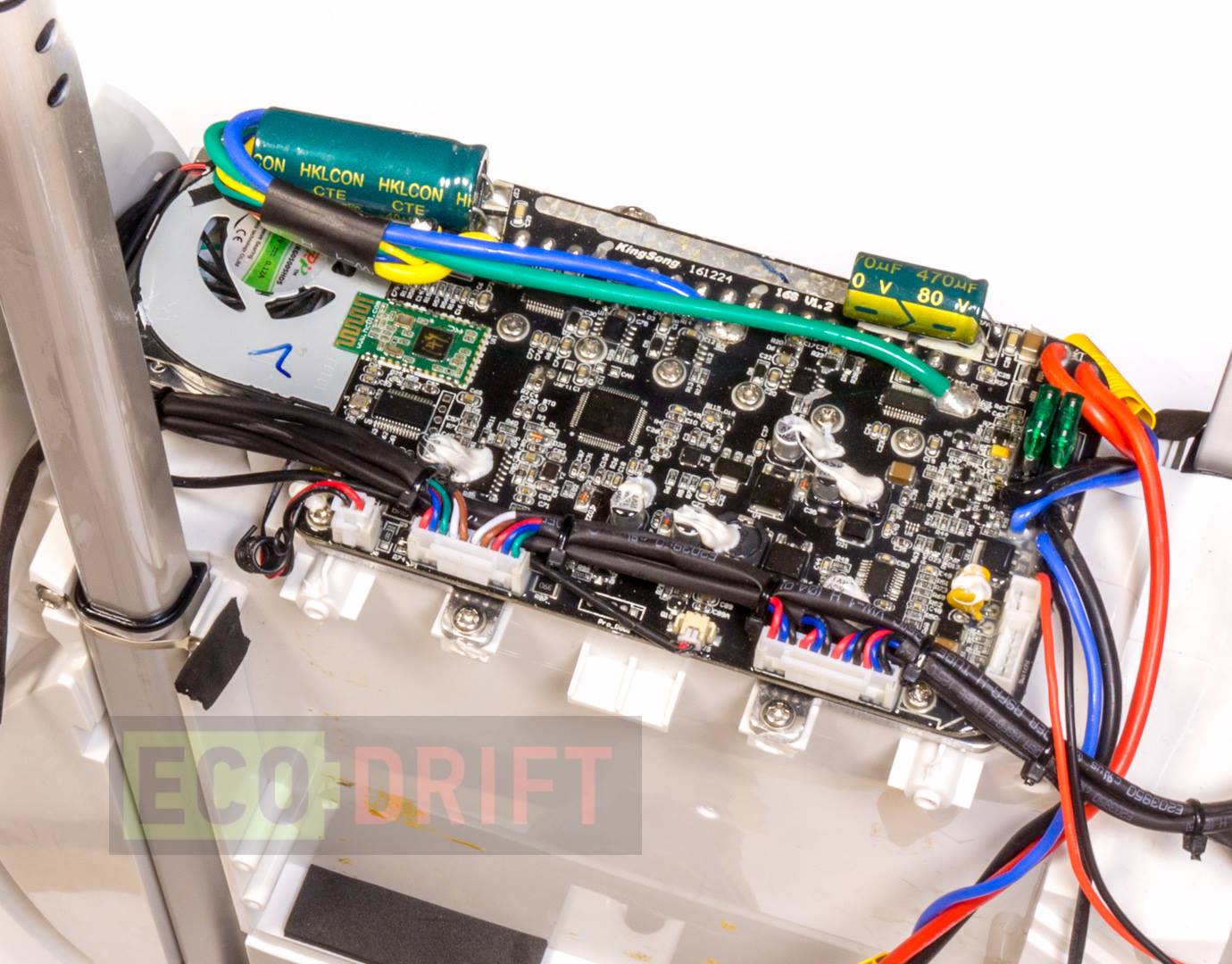

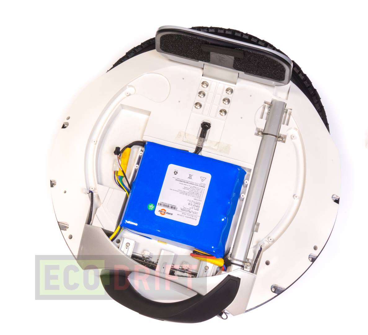

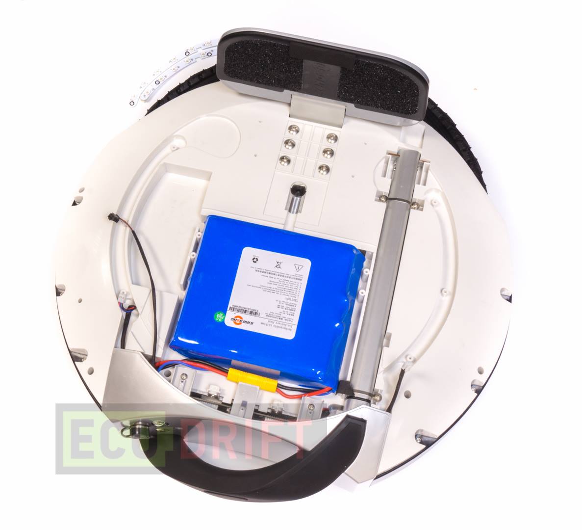

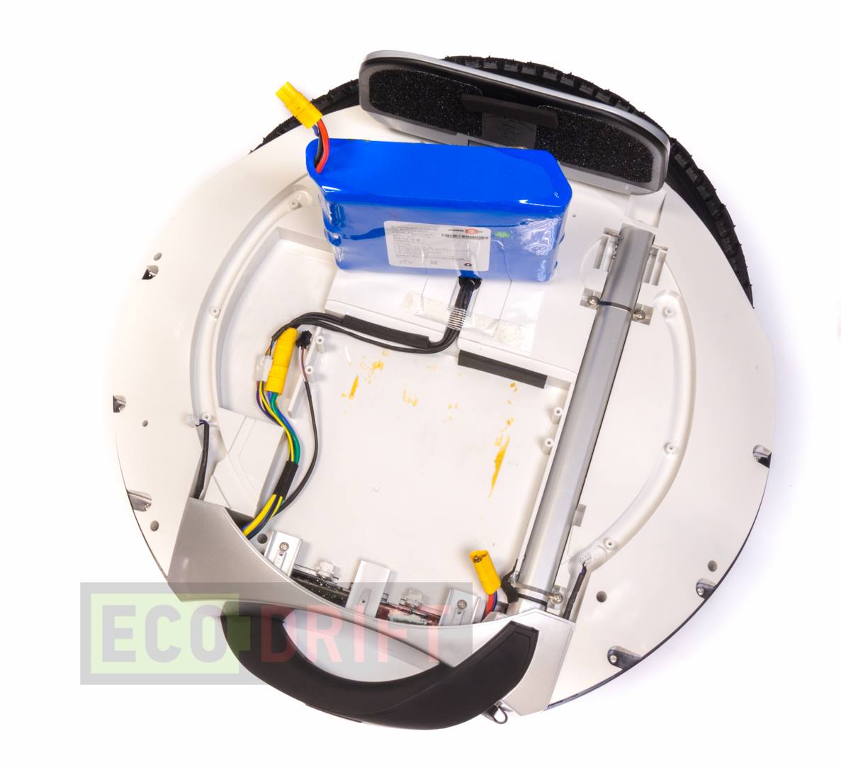

Pascal91 Posté(e) le 24 mars 2017 Partager Posté(e) le 24 mars 2017 Des photos postées aujourd'hui sur facebook par Taras Ivanoff ( ECODRIFT ) Citer Lien vers le commentaire https://www.espritroue.fr/topic/1483-kingsong-16s/page/12/#findComment-44591 Partager sur d’autres sites More sharing options...
volavoile Posté(e) le 24 mars 2017 Partager Posté(e) le 24 mars 2017 Il sert à quelque chose le ventilateur? Il n'est pas dans un boitier fermé??? Il y a combien de MOSFET? 6 ou 12? Citer Lien vers le commentaire https://www.espritroue.fr/topic/1483-kingsong-16s/page/12/#findComment-44595 Partager sur d’autres sites More sharing options...
spiken Posté(e) le 24 mars 2017 Partager Posté(e) le 24 mars 2017 J'ai l'impression que la coque est la même incluant les vis de fixation parker. Exit donc les vis mécaniques. Citer Lien vers le commentaire https://www.espritroue.fr/topic/1483-kingsong-16s/page/12/#findComment-44603 Partager sur d’autres sites More sharing options...
Techos78 Posté(e) le 24 mars 2017 Partager Posté(e) le 24 mars 2017 Ces photos montrent un câblage qui a subi un sérieux lifting : les deux packs de batterie sont désormais équipés de connecteurs 3 points MT60, ils ont des fils courts et sont connectés en parallèle, reliés directement à la carte mère. Celle-ci a deux fusibles 30 A. Il faudra donc aligner les tensions des batteries avant connexion, et ne pas utiliser la roue avec une seule batterie. le moteur n'a plus le connecteur unique de la 16B (devenu trop juste), mais un MT60 sur les 3 phases et un petit connecteur (?) pour les sondes de hall, le tout immobilisé dans l'enceinte acoustique avec du scotch. les boutons, leds et haut-parleurs semblent inchangés. Je trouve tout ça très bien, rationnel, plus pratique que la 16B qui pose problème pour ranger correctement les fils. Citer Lien vers le commentaire https://www.espritroue.fr/topic/1483-kingsong-16s/page/12/#findComment-44607 Partager sur d’autres sites More sharing options...
