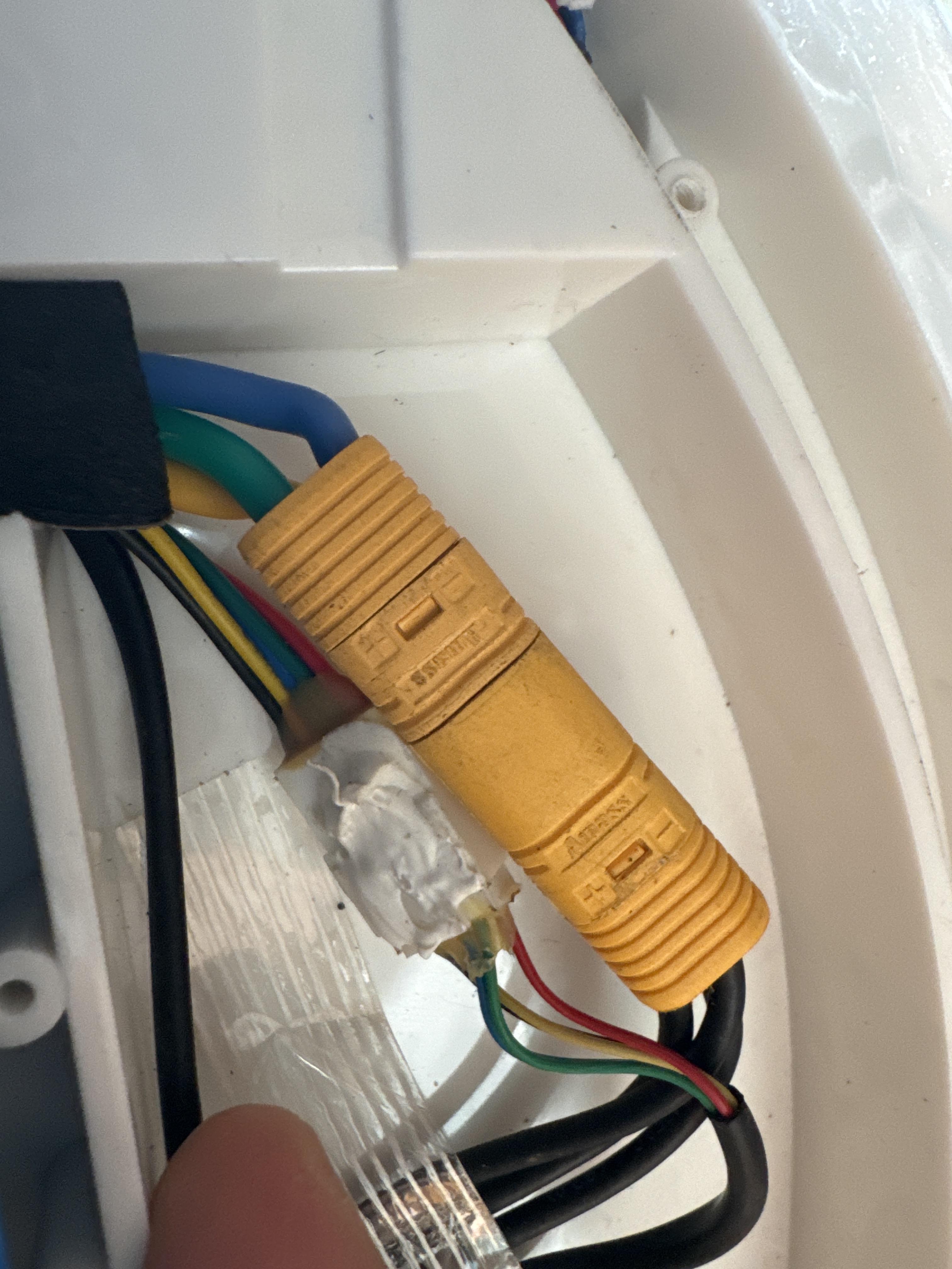

Jean33 Posté(e) le 21 mars 2024 Partager Posté(e) le 21 mars 2024 Bonjour à tous. j’ai une 16s avec 1600km et les différents chargeurs restent au vert sans que la roue ne détecte la charge. Maintenant à 12% je n’ose plus l’utiliser… une idée? elle me manque affreusement…. Citer Lien vers le commentaire Partager sur d’autres sites More sharing options...
nrvfromcnr Posté(e) le 21 mars 2024 Partager Posté(e) le 21 mars 2024 Tu as essayé de la démonter pour voir si une soudure n’a pas lâché ? Citer Lien vers le commentaire Partager sur d’autres sites More sharing options...
Jean33 Posté(e) le 21 mars 2024 Partager Posté(e) le 21 mars 2024 il y a 39 minutes, nrvfromcnr a dit : Tu as essayé de la démonter pour voir si une soudure n’a pas lâché ? Je ne suis pas un grand bricoleur mais oui j’ai démonté mais pas jusque sous la poignée. Simplement l’accès batterie. Tu me préconises de déshabiller un peu plus la bête? Citer Lien vers le commentaire Partager sur d’autres sites More sharing options...
nrvfromcnr Posté(e) le 22 mars 2024 Partager Posté(e) le 22 mars 2024 L’idéal serait que tu puisses suivre les soudures depuis le connecteur de charge jusqu’à la carte mère, en vérifiant la continuité électrique 1 Citer Lien vers le commentaire Partager sur d’autres sites More sharing options...
