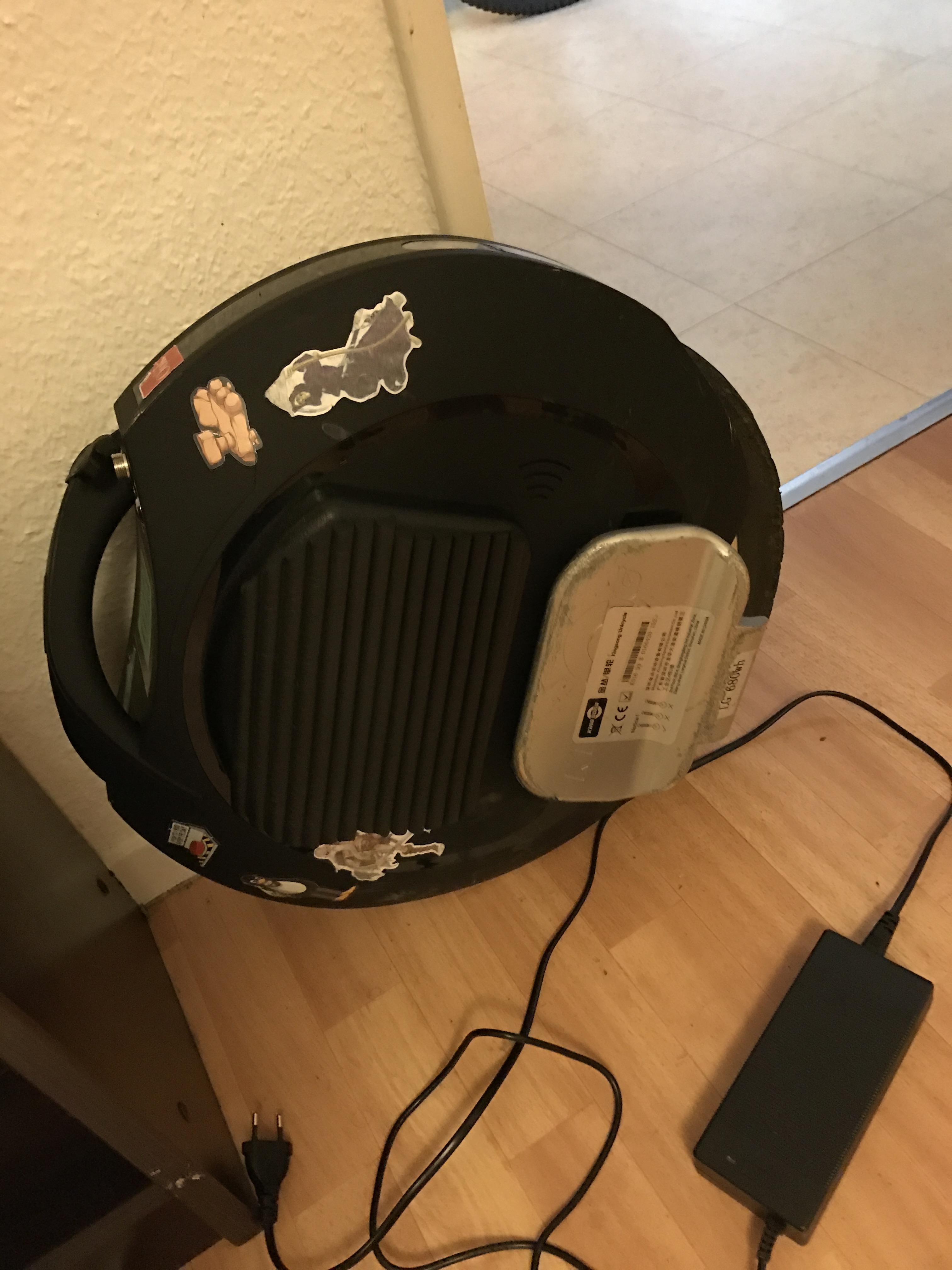

Leced77 Posté(e) le 15 février 2017 Partager Posté(e) le 15 février 2017 pas de coupe circuit mais lorsque l'on rentre le trolley le bouton on off tombe sous le doigts c'est plutot pratique Et pour un simple petit franchissement de trottoir pas besoin d'éteindre la machine la roue ne s'emballe pas assez rapidement. la photo c'est sur une 14D mais c'est la même chose sur la 16S Citer Lien vers le commentaire Partager sur d’autres sites More sharing options...
