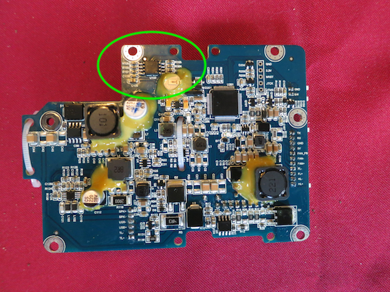

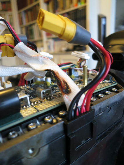

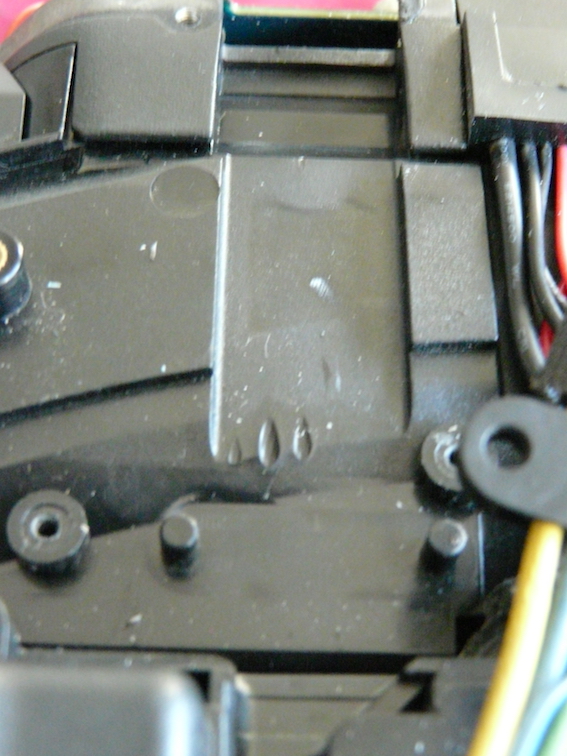

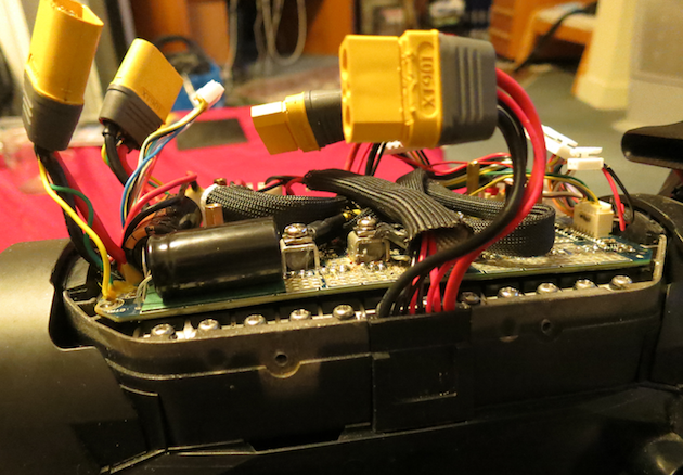

King Size Posté(e) le 27 mars 2021 Partager Posté(e) le 27 mars 2021 Salut @GaelC, J'ai sans doute échappé à la même chose que toi. Voici comment j'ai retrouvé mes CM après une rando où ma roue a couiné tout ce qu'elle savait à cause de frottements : Le dégagement de chaleur "principal" se fait par les 3 câbles d'alimentation de la roue et surtout par leurs 3 pontets de fixation qui agissent comme de véritables fours. Je t'invite à faire comme moi et à remplacer les gaines en polyester verni par de la fibre de verre incombustible, à gainer ces câbles eux-aussi et (mais chuuuut, c'est plus de l'ordre de la croyance que du constat technique ) à mettre un peu de silicone d'électricien au centre de ces pontets pour éviter qu'ils ne deviennent des briquets. Depuis j'ai eu encore quelques randos compliquées où les 3 câbles d'alimentation de la roue ont tellement chauffé qu'ils ont marqué de leur empreinte le plastique de la coque, mais plus aucune odeur de brûlé dans le sarcophage : Depuis je roule serein et donc plus léger! (de quelques grammes!) Citer Lien vers le commentaire Partager sur d’autres sites More sharing options...
