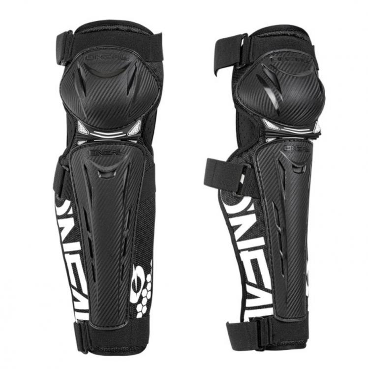

g0z92 Posté(e) le 6 janvier 2021 Partager Posté(e) le 6 janvier 2021 Je suis parti sur les O’neal que je mets en permanence même pour les petits trajets (par expérience). Légères et confortables pour env. 50€ 2 Citer Lien vers le commentaire Partager sur d’autres sites More sharing options...

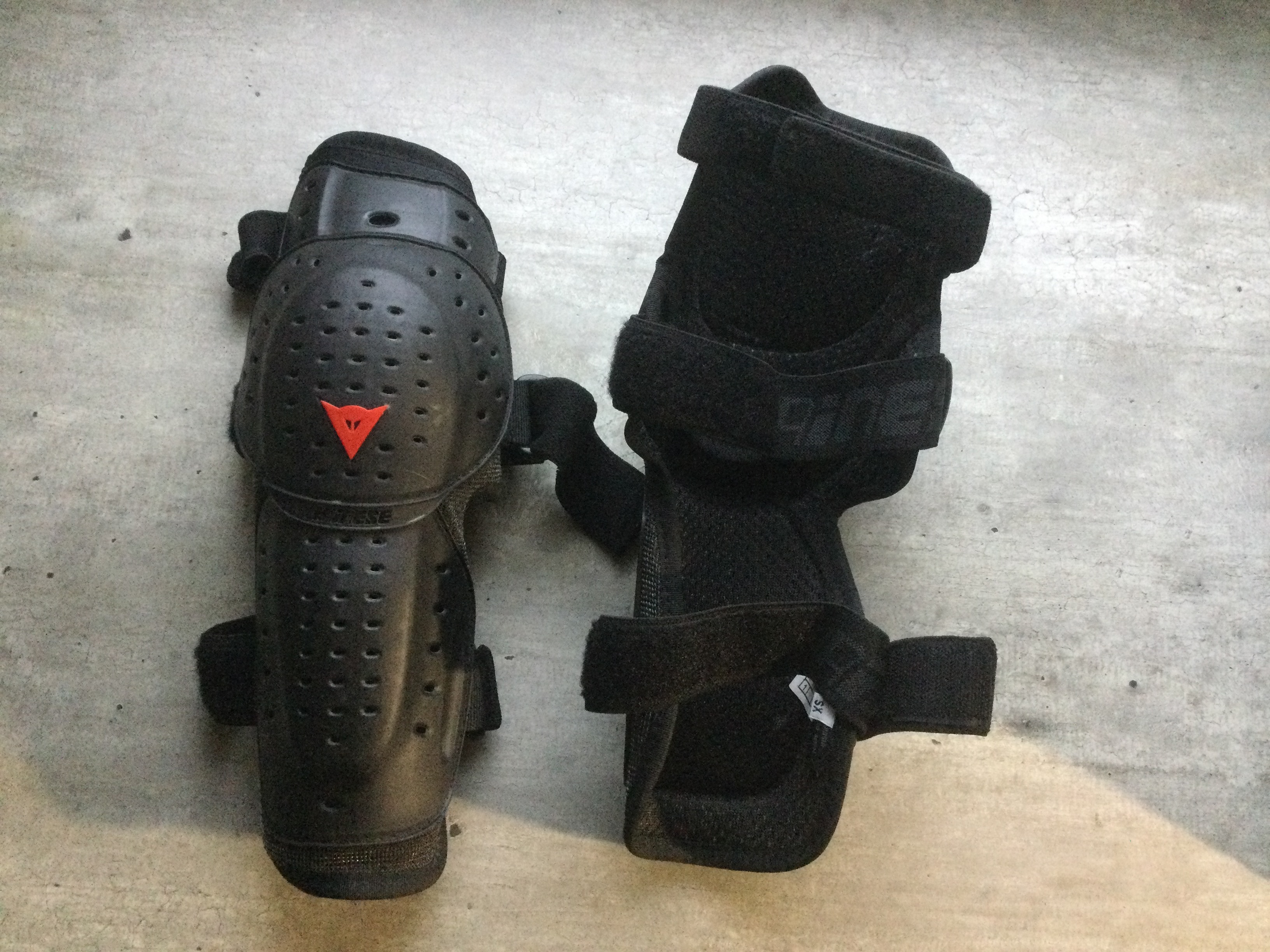

Ice Posté(e) le 6 janvier 2021 Partager Posté(e) le 6 janvier 2021 @Canaille Finalement t'as changé tes protections Acerbis Evo 3.0 par les dainese ou tu utilises les deux en alternances ? Citer Lien vers le commentaire Partager sur d’autres sites More sharing options...

Canaille Posté(e) le 6 janvier 2021 Partager Posté(e) le 6 janvier 2021 il y a une heure, Ice a dit : @Canaille Finalement t'as changé tes protections Acerbis Evo 3.0 par les dainese ou tu utilises les deux en alternances ? Non les acerbis sont des protections de genoux et les Dainese ce sont des coudieres Citer Lien vers le commentaire Partager sur d’autres sites More sharing options...
