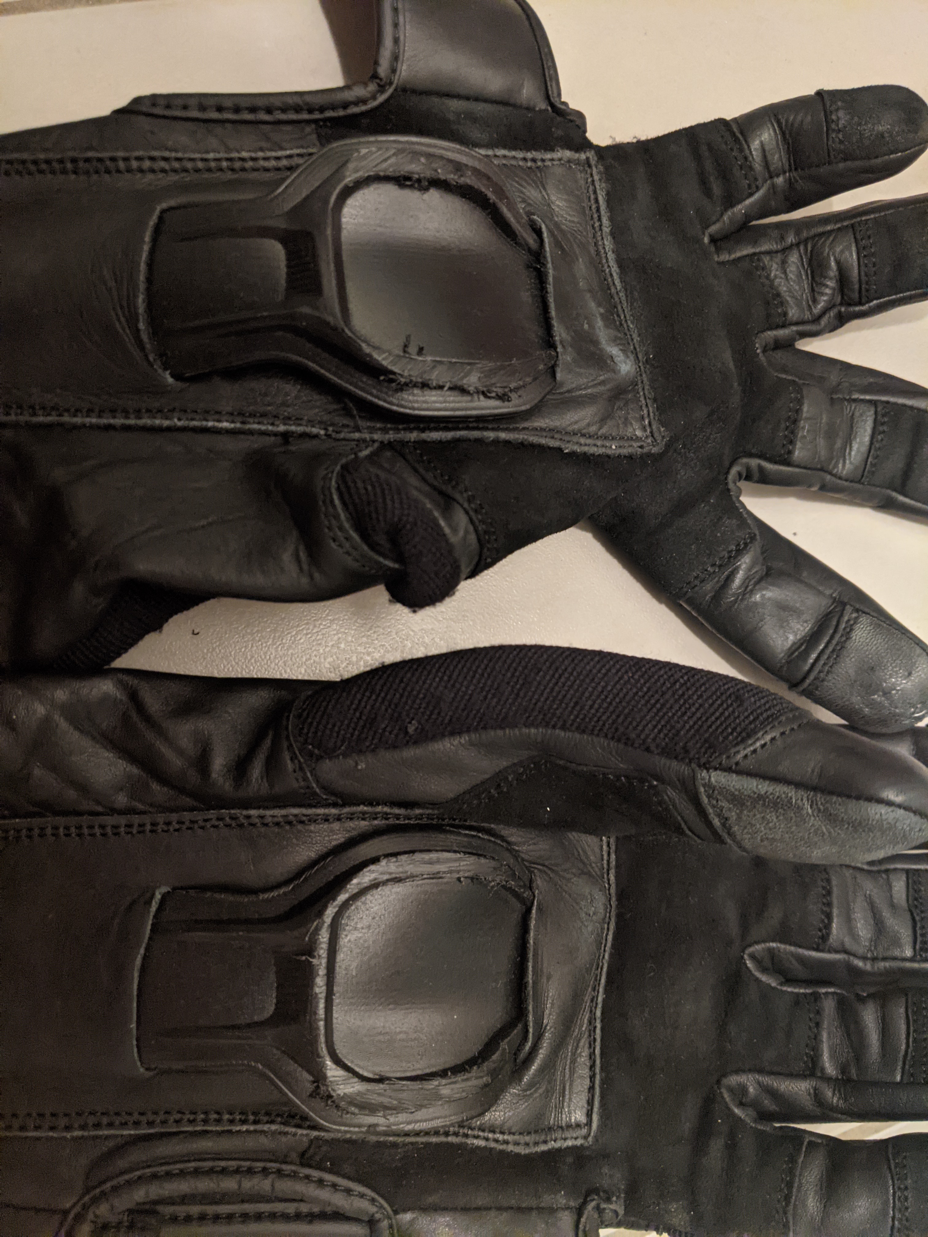

GyroRideRz Posté(e) le 15 janvier 2021 Partager Posté(e) le 15 janvier 2021 Le 04/01/2021 à 22:41, Llaber a dit : Salut les wheelers, Et voilà, ce qui devait arriver arriva ! Ce matin en rentrant de déménager un pote, je rentre chez moi et tout en me disant "tiens, il faudra que je pense à remonter le son de l'alarme sur ma v8, je l'entends presque pas avec mon intégral...", je fais une petite accélération en sortie de virage... Et là, je dois être à 26/27 quand je sens soudainement que ma tête continue d'avancer alors que mes pieds restent en arrière ! J'essaie de courir pour me rattraper, mais rien à faire, je vois le sol se rapprocher... Tout ça s'est passé très lentement, je me revois tout à fait mettre mes mains pour me protéger, me dire "merd, mon Jean's tout neuf (😅), et l'instant d'après, me voilà au tas ! Par chance, pas de voiture derrière moi, ni de témoins de cette scène pitoyable 🙈 ! Conditions de l'incident : Vitesse +/- 25-27 km/h Batterie : 60% Sortie de virage, j'ai probablement accélère un peu trop fort. Sur l'appli eucworld, j'ai vu un pic de courant à 25A et de vitesse à 37km/h (probablement quand la roue est tombé, j'ai pas eu l'mpression d'aller si vite que ça, et pas ressenti de tilt back) Je soupçonne la présence d'une irrégularité sur la route, il faudra que je passe vérifier ... Bilan : Plus de peur que de mal, pas de gros bobos en dehors d'une jolie pizza sur le genou droit (en effet, mon jean a bien morflé 😛) Les gants @GyroRideRz ont parfaitement fait leur boulot en préservant mes petites mimines délicates ! Je n'ai pas l'impression que la tête ait touché le sol, je suis quand même plus serein d'avoir eu mon casque integral (urge drift) sur la tête. Pas de dégâts sur la roue, mon leash a bien fait son boulot en la gardant tout proche de moi, sans m'entraîner non plus avec elle. Bonus : Et pour les courageux qui ont eu la patience de tout lire, quelques photos et une vidéo immortalisée par ma dashcam : Je suis ravi que tu t'en sortes bien et que mes gants aient bien fait leur boulot ! Bon ride ! 3 Citer Lien vers le commentaire Partager sur d’autres sites More sharing options...
