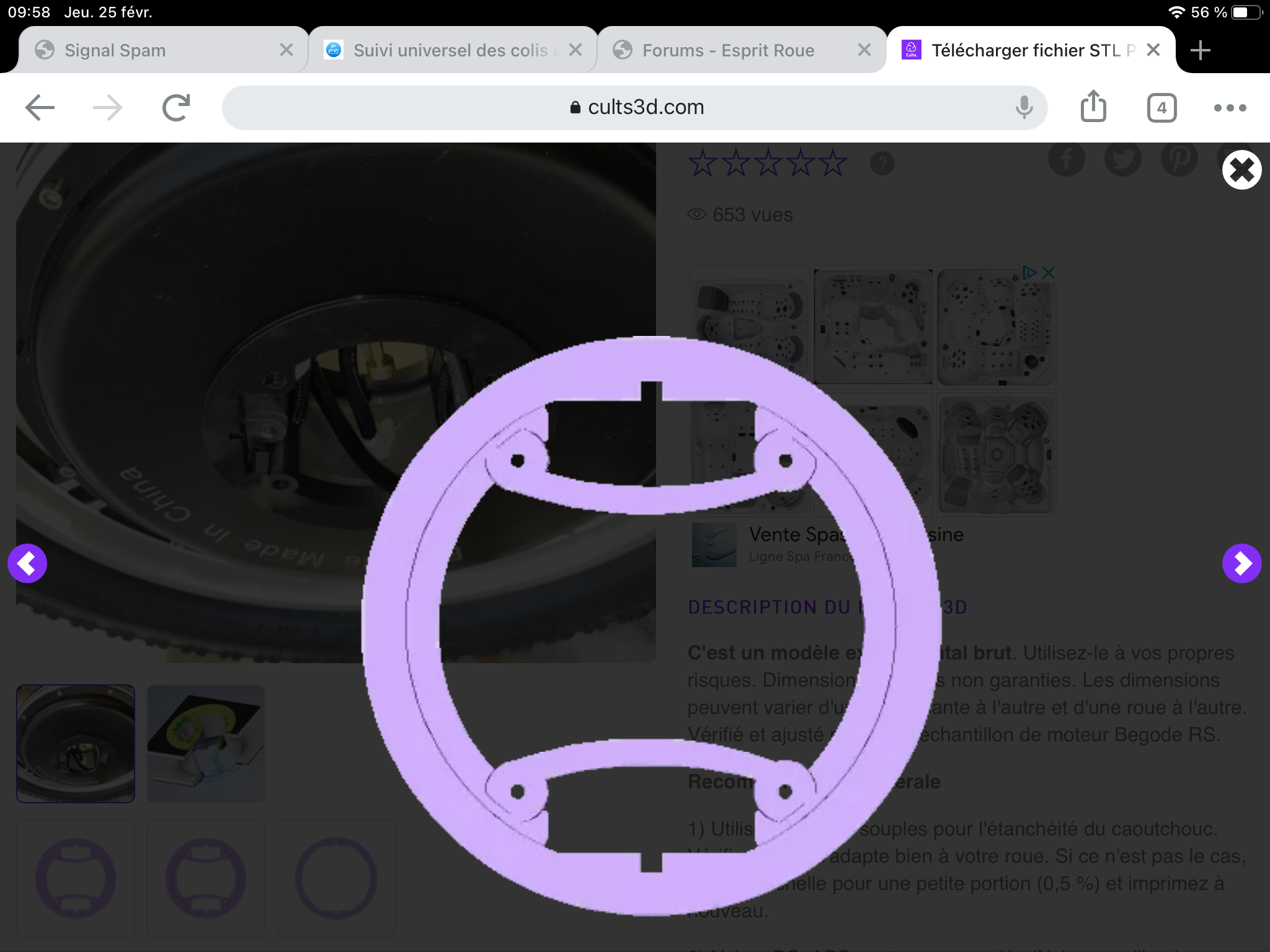

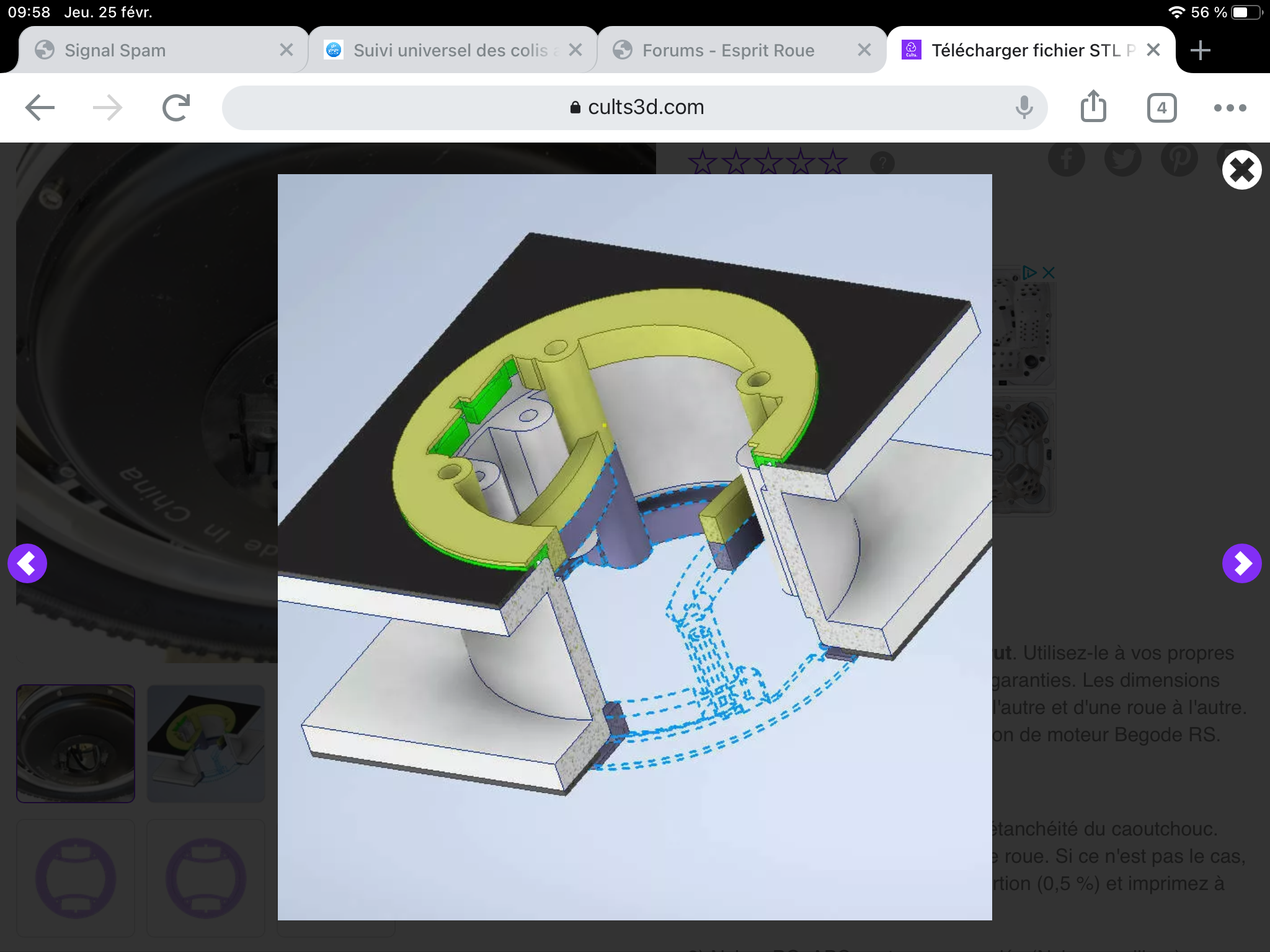

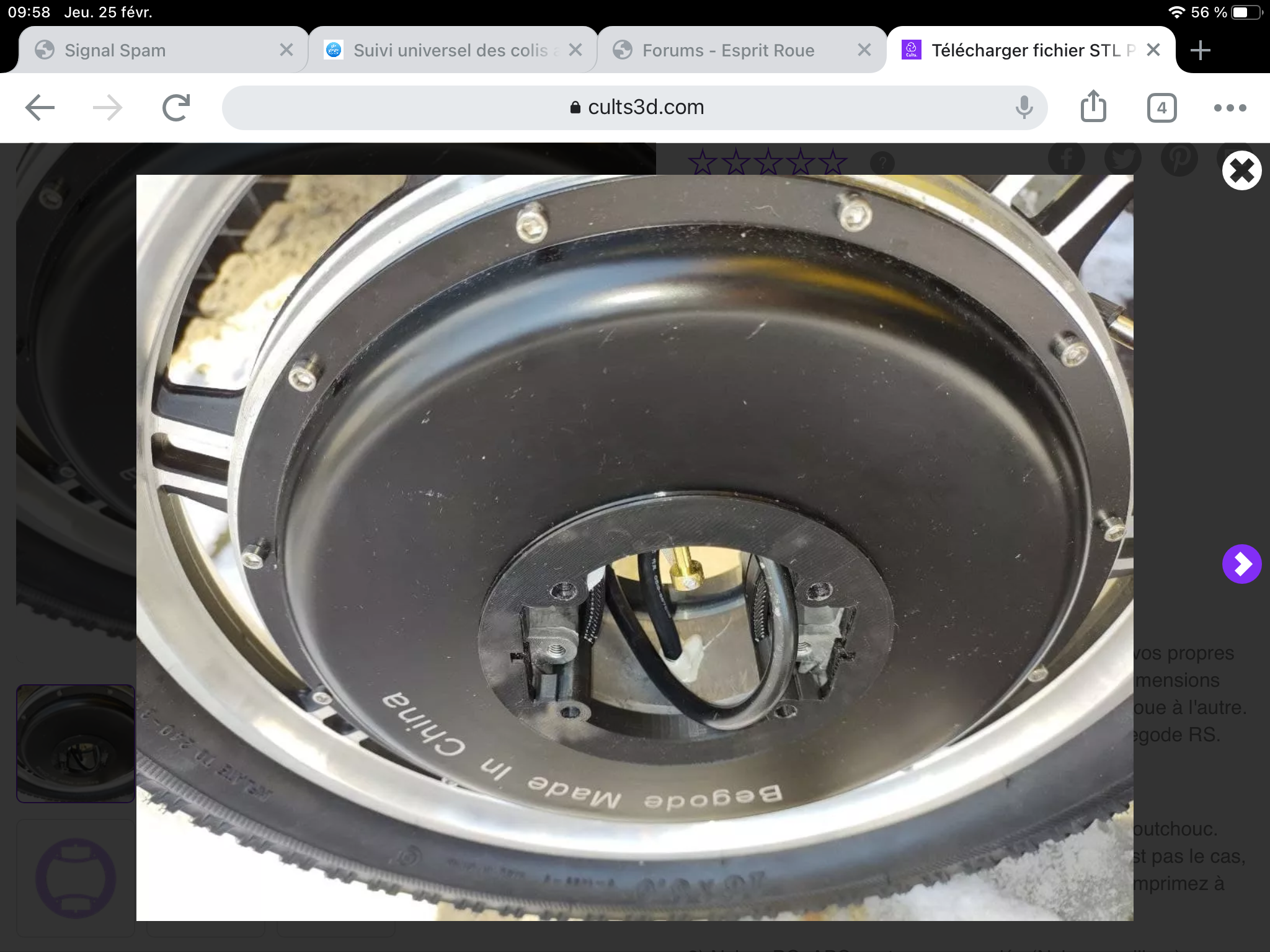

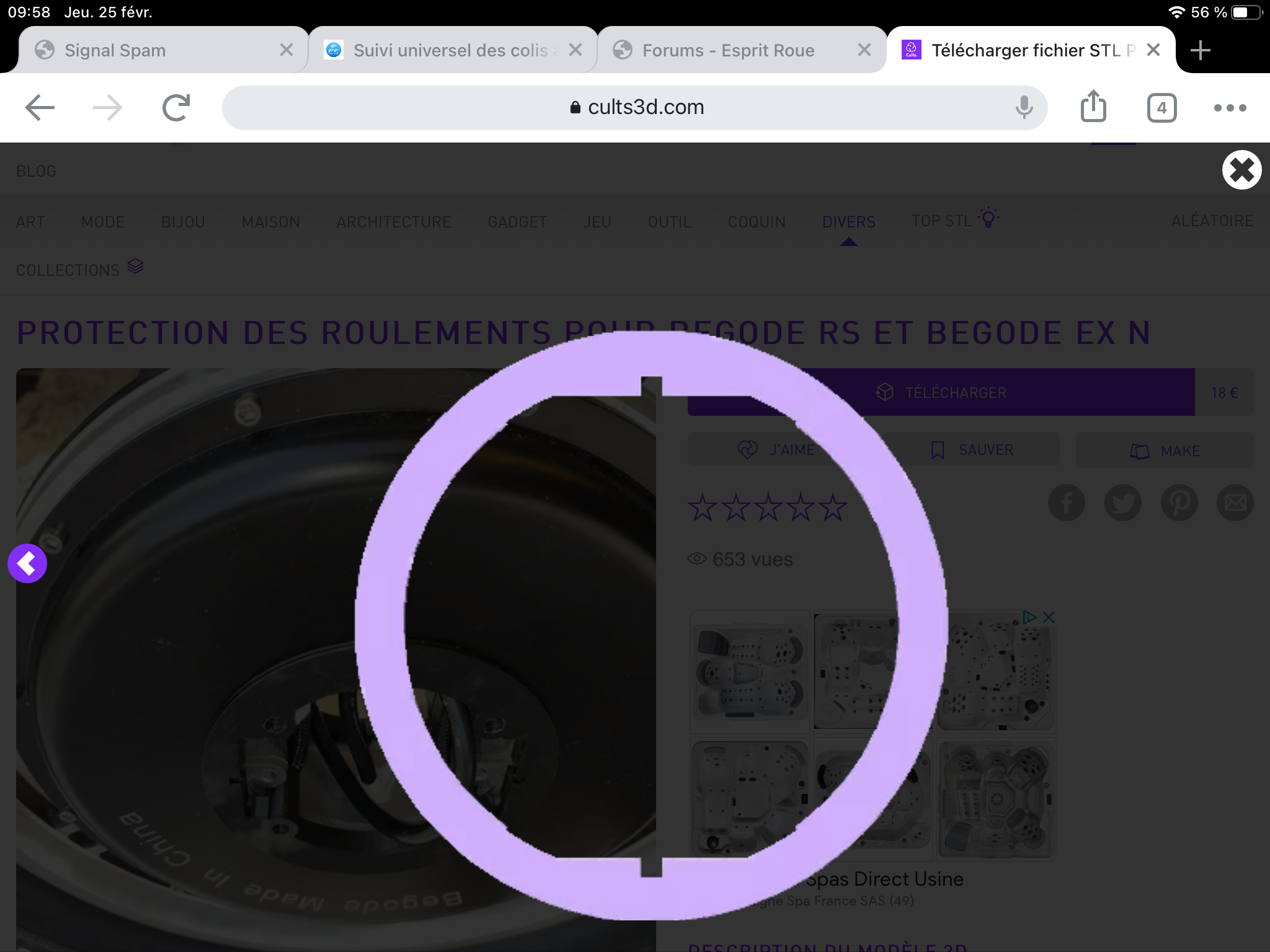

Canaille Posté(e) le 25 février 2021 Auteur Partager Posté(e) le 25 février 2021 Bon en attendant ma roue je cherche une solution pour protéger les roulements voici ce que j ai trouvé donc la @Canaille va sûrement se lancer dans l imprimante 3D sa peut être bien ou trouver une personne pour le faire le fichier est à 18€ à voir avec des possesseurs de EX ou RS je pense que c est le même base Citer Lien vers le commentaire https://www.espritroue.fr/topic/14926-gotway-ex-n-2800-watts-et-2700-wh/page/17/#findComment-286885 Partager sur d’autres sites More sharing options...

Canaille Posté(e) le 25 février 2021 Auteur Partager Posté(e) le 25 février 2021 tecBon en attendant ma roue je cherche une solution pour protéger les roulements voici ce que j ai trouvé donc la @Canaille va sûrement se lancer dans l imprimante 3D sa peut être bien ou trouver une personne pour le faire le fichier est à 18€ à voir avec des possesseurs de EX ou RS je pense que c est le même base Citer Lien vers le commentaire https://www.espritroue.fr/topic/14926-gotway-ex-n-2800-watts-et-2700-wh/page/17/#findComment-286889 Partager sur d’autres sites More sharing options...

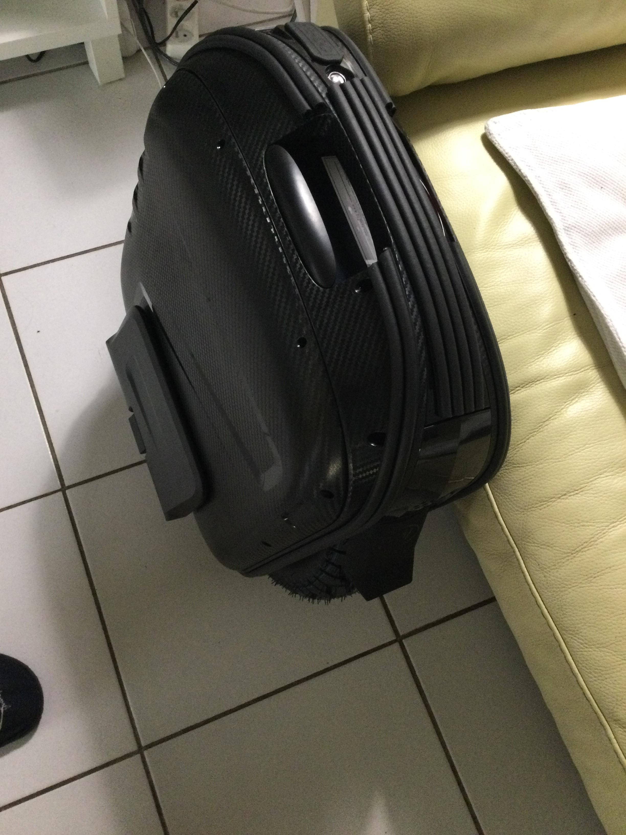

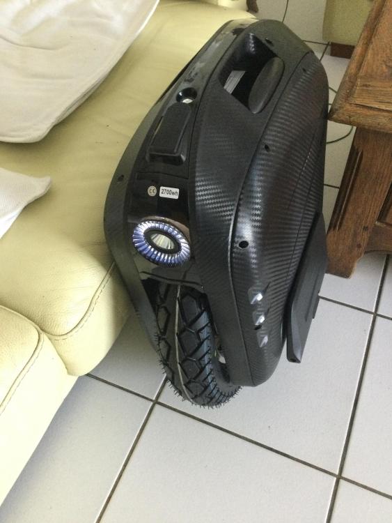

Canaille Posté(e) le 26 février 2021 Auteur Partager Posté(e) le 26 février 2021 Bonjour ami Wheeler mon cadeau est la y’a plus qu à l’ouvrir 6 1 Citer Lien vers le commentaire https://www.espritroue.fr/topic/14926-gotway-ex-n-2800-watts-et-2700-wh/page/17/#findComment-287023 Partager sur d’autres sites More sharing options...

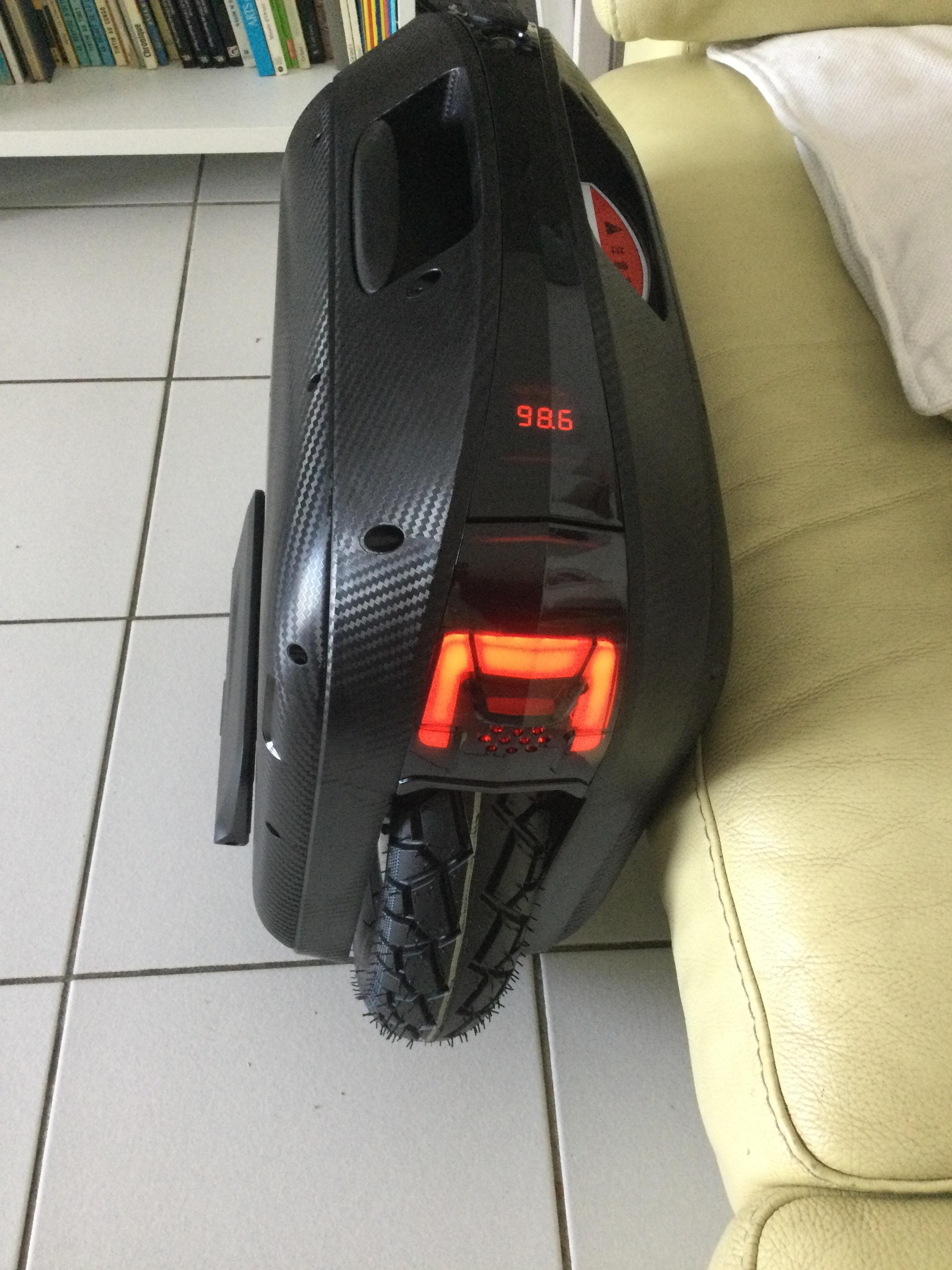

Canaille Posté(e) le 26 février 2021 Auteur Partager Posté(e) le 26 février 2021 Et la voilà prête à rouler 2 Citer Lien vers le commentaire https://www.espritroue.fr/topic/14926-gotway-ex-n-2800-watts-et-2700-wh/page/17/#findComment-287036 Partager sur d’autres sites More sharing options...

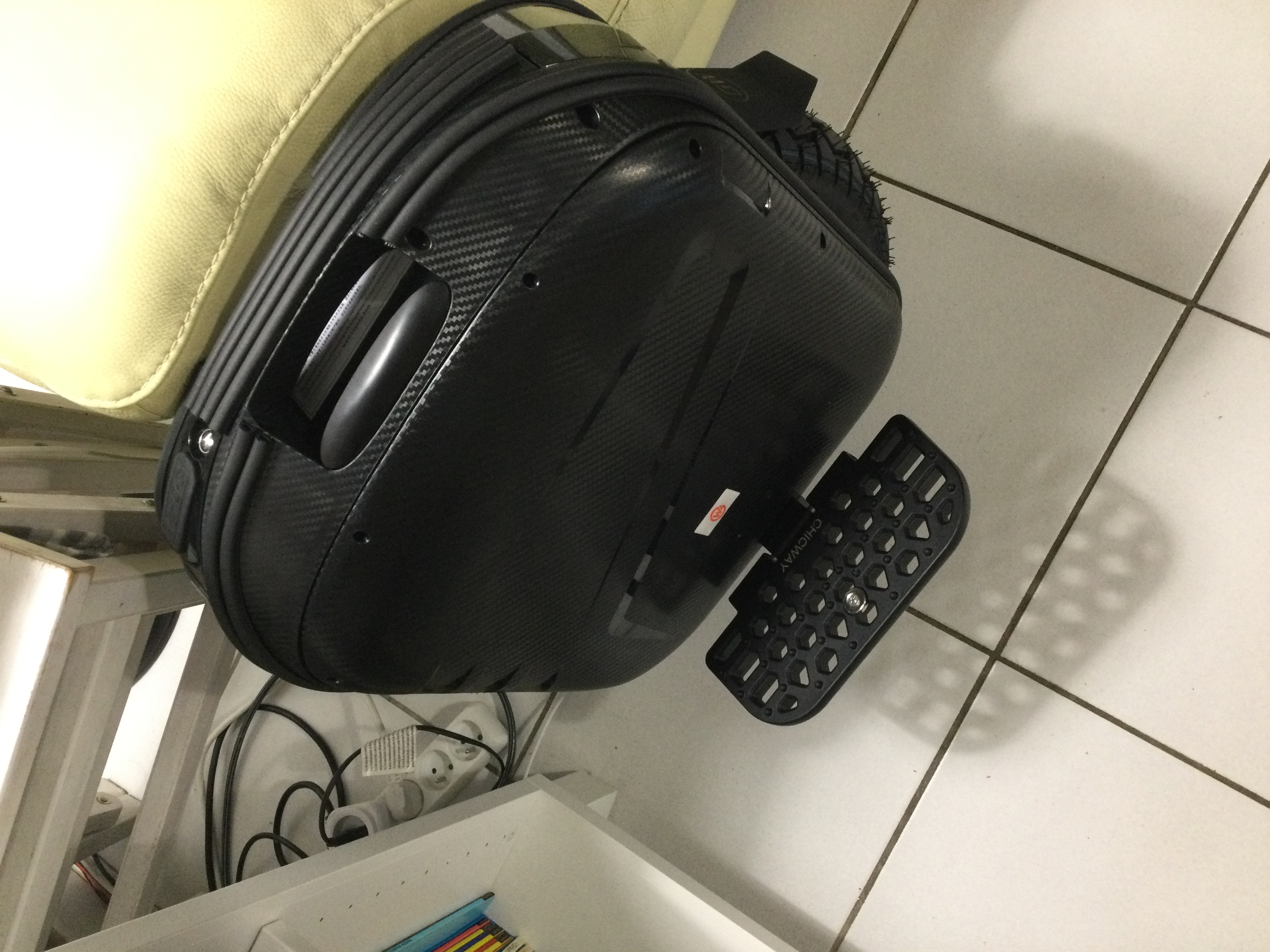

Canaille Posté(e) le 26 février 2021 Auteur Partager Posté(e) le 26 février 2021 (modifié) Bon la suite du montage j ai mit le garde boue dur dur il faute démonter le feux arrière et sa se met tout seul mais avant que je comprenne il c est passé du temps mais c est mit plus que les pedales et les pades Modifié le 26 février 2021 par Canaille 1 Citer Lien vers le commentaire https://www.espritroue.fr/topic/14926-gotway-ex-n-2800-watts-et-2700-wh/page/17/#findComment-287076 Partager sur d’autres sites More sharing options...
