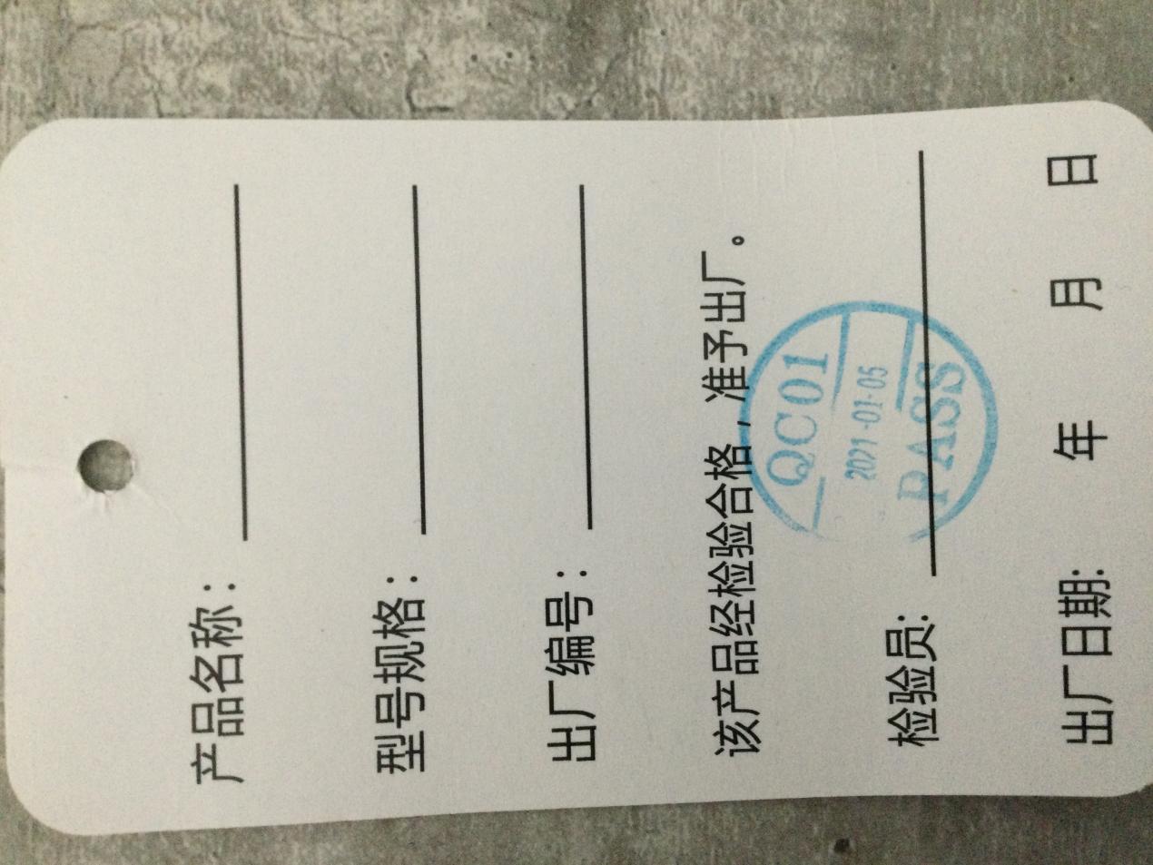

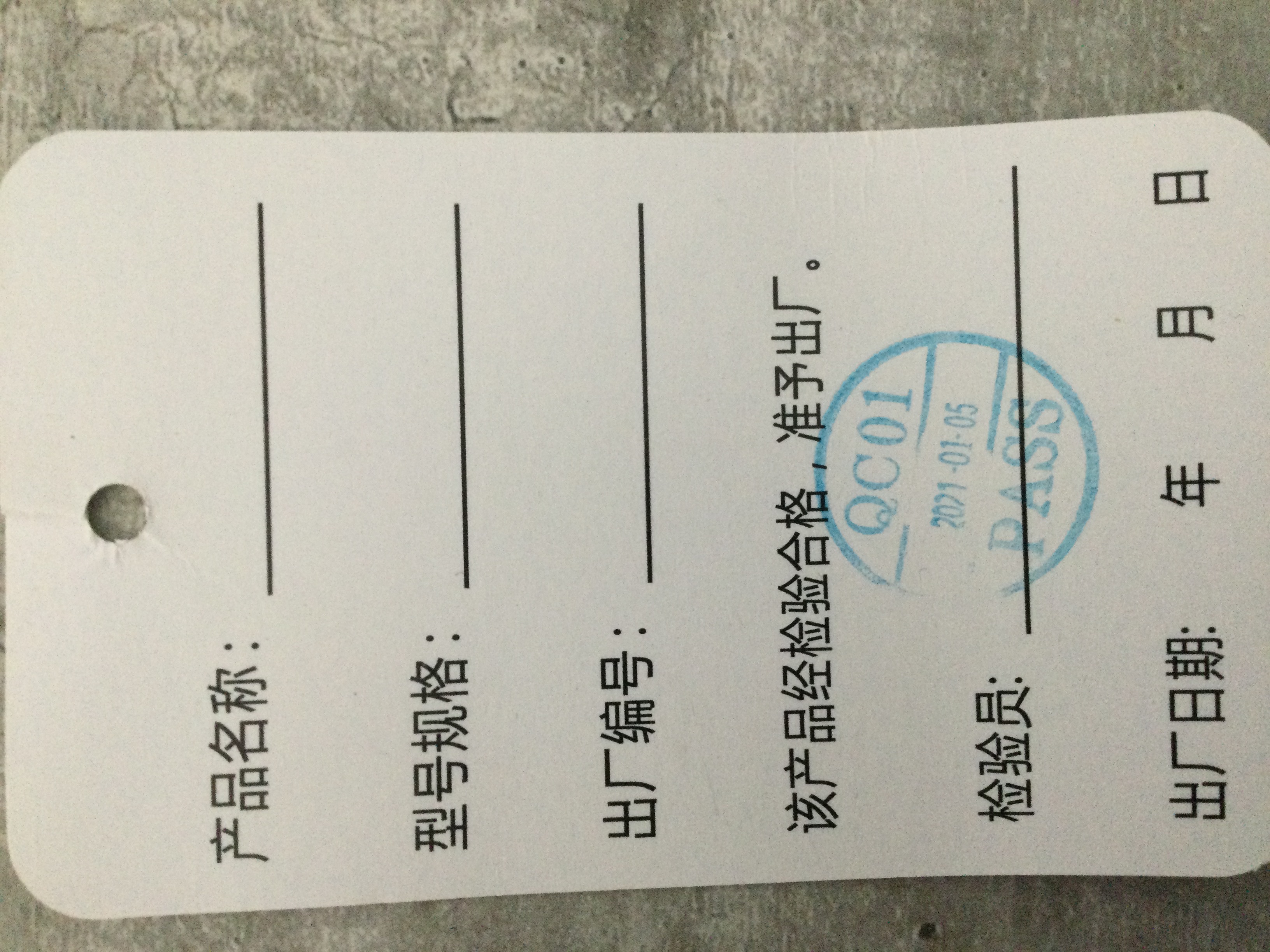

Canaille Posté(e) le 15 mars 2021 Auteur Partager Posté(e) le 15 mars 2021 Moi voici le contrôle qualité mais si faut les remplacer pour moi pas de soucis je ferais voici la photo Citer Lien vers le commentaire https://www.espritroue.fr/topic/14926-gotway-ex-n-2800-watts-et-2700-wh/page/31/#findComment-289926 Partager sur d’autres sites More sharing options...
gsalc2014 Posté(e) le 15 mars 2021 Partager Posté(e) le 15 mars 2021 il y a 2 minutes, Canaille a dit : Moi voici le contrôle qualité mais si faut les remplacer pour moi pas de soucis je ferais voici la photo Oui tu remplaceras les roulements dans 700 kms quand tu me la vendra 😂 1 1 Citer Lien vers le commentaire https://www.espritroue.fr/topic/14926-gotway-ex-n-2800-watts-et-2700-wh/page/31/#findComment-289927 Partager sur d’autres sites More sharing options...

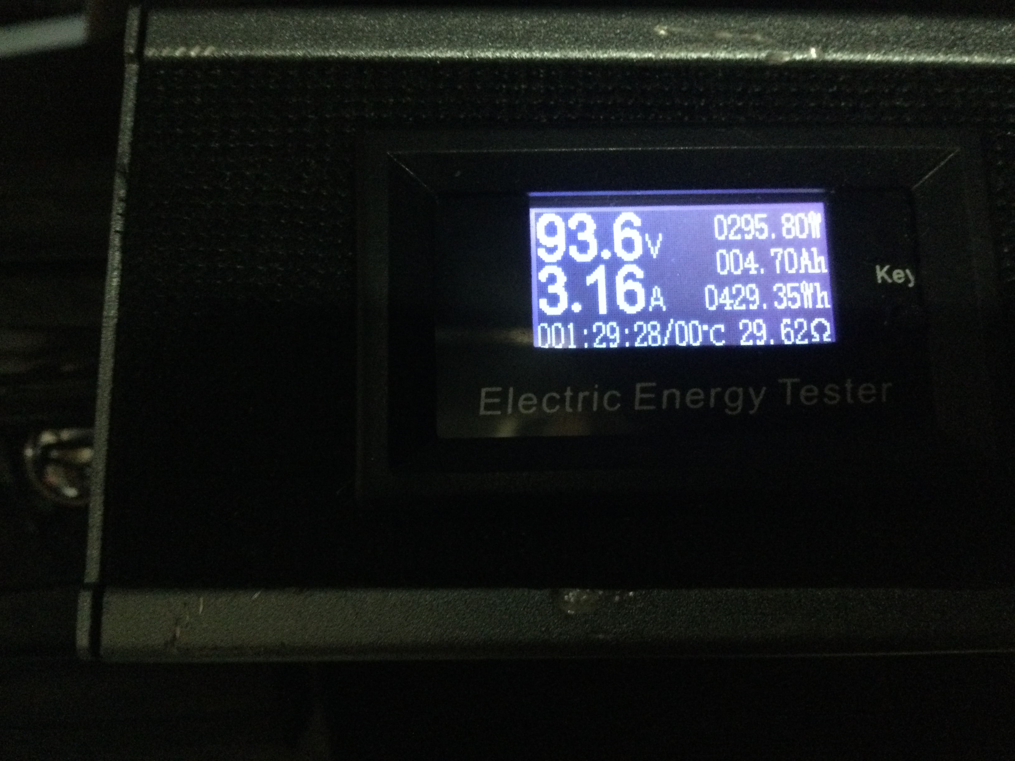

Canaille Posté(e) le 15 mars 2021 Auteur Partager Posté(e) le 15 mars 2021 Bon petit tour de 5 km et je trouve que le mode normal consomme beaucoup plus que dur bizarre et toi @babyfasty tu a réglé comment et ta consommation la i me restait 38% et j aurais faut 60 km y’a un problème donc là je l ai mit en charge et je vais faire une photo à la fin pour les wh réinjectés Citer Lien vers le commentaire https://www.espritroue.fr/topic/14926-gotway-ex-n-2800-watts-et-2700-wh/page/31/#findComment-289989 Partager sur d’autres sites More sharing options...

Canaille Posté(e) le 15 mars 2021 Auteur Partager Posté(e) le 15 mars 2021 Je mettrais la photo des wh injecté pour savoir à quoi m en tenir et si sa paraît bizarre je démonte j’essaie joues pour vérifier si t’oit est bien branché LOL Citer Lien vers le commentaire https://www.espritroue.fr/topic/14926-gotway-ex-n-2800-watts-et-2700-wh/page/31/#findComment-290006 Partager sur d’autres sites More sharing options...
Wheelim Posté(e) le 15 mars 2021 Partager Posté(e) le 15 mars 2021 il y a une heure, Canaille a dit : Bon petit tour de 5 km et je trouve que le mode normal consomme beaucoup plus que dur bizarre et toi @babyfasty tu a réglé comment et ta consommation la i me restait 38% et j aurais faut 60 km y’a un problème donc là je l ai mit en charge et je vais faire une photo à la fin pour les wh réinjectés Quelle appli tu utilises ? Citer Lien vers le commentaire https://www.espritroue.fr/topic/14926-gotway-ex-n-2800-watts-et-2700-wh/page/31/#findComment-290009 Partager sur d’autres sites More sharing options...

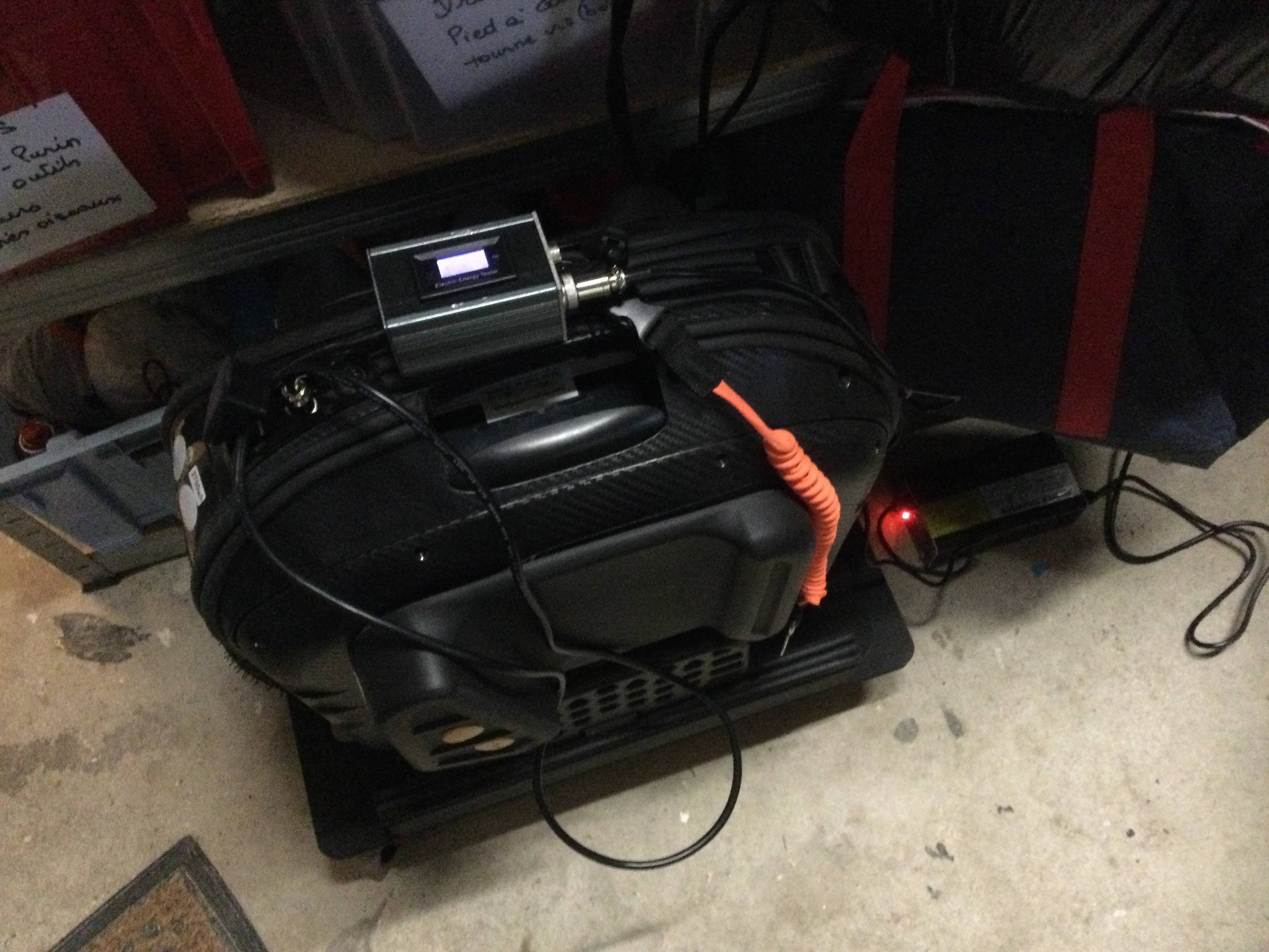

Canaille Posté(e) le 15 mars 2021 Auteur Partager Posté(e) le 15 mars 2021 Eucworld et la pour savoir les wh injjectés j ai branché mon smart manager réinitialiser à zéro sa charge depuis 1h30ro Citer Lien vers le commentaire https://www.espritroue.fr/topic/14926-gotway-ex-n-2800-watts-et-2700-wh/page/31/#findComment-290011 Partager sur d’autres sites More sharing options...
Wheelim Posté(e) le 15 mars 2021 Partager Posté(e) le 15 mars 2021 Pour une consommation plus précise il faut configurer dans EUC la conso personnalisée. Moi j'ai mis: 79V = 0% et 100V = 100% Jai vu ça sur le forum us, bon normalement c'est 79,2 et 100,8 mais j'ai pas réussi à mettre la virgule dans EUC.. Citer Lien vers le commentaire https://www.espritroue.fr/topic/14926-gotway-ex-n-2800-watts-et-2700-wh/page/31/#findComment-290013 Partager sur d’autres sites More sharing options...
Canaille Posté(e) le 15 mars 2021 Auteur Partager Posté(e) le 15 mars 2021 (modifié) il y a 4 minutes, LaurentHV a dit : Pour une consommation plus précise il faut configurer dans EUC la conso personnalisée. Moi j'ai mis: 79V = 0% et 100V = 100% Jai vu ça sur le forum us, bon normalement c'est 79,2 et 100,8 mais j'ai pas réussi à mettre la virgule dans EUC.. ok je ferais sa demain en espérant faire une petite balade mais je trouve bizzare en mode dur elle consommait moins je fait essais demain je la remet en dur on verra bien mais pour o% normalement sa fait 24 cellules de 3,2 volts sa fait 76,8 volts Modifié le 15 mars 2021 par Canaille Citer Lien vers le commentaire https://www.espritroue.fr/topic/14926-gotway-ex-n-2800-watts-et-2700-wh/page/31/#findComment-290015 Partager sur d’autres sites More sharing options...

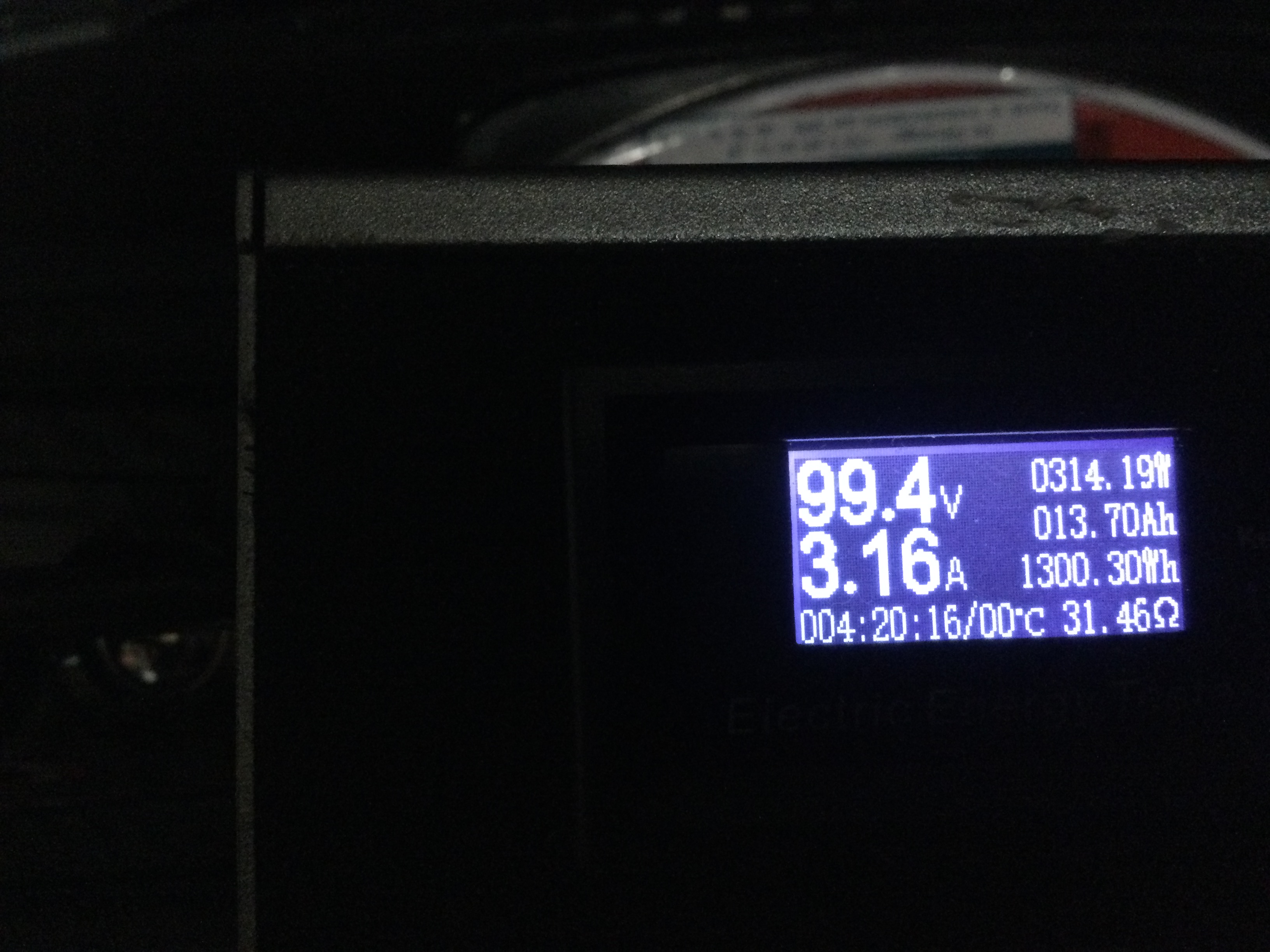

Canaille Posté(e) le 15 mars 2021 Auteur Partager Posté(e) le 15 mars 2021 (modifié) Bon voilà déjà plus de 4h00 et pas fini voici la photo 1300 wh injecté sa charge donc je saurais combien il restait avec marqué sur eucworld 30% 2700wh moins ce que je vais injecter Modifié le 15 mars 2021 par Canaille 1 Citer Lien vers le commentaire https://www.espritroue.fr/topic/14926-gotway-ex-n-2800-watts-et-2700-wh/page/31/#findComment-290070 Partager sur d’autres sites More sharing options...
Wheelim Posté(e) le 15 mars 2021 Partager Posté(e) le 15 mars 2021 il y a 7 minutes, Canaille a dit : Bon voilà déjà plus de 4h00 et pas fini voici la photo 1300 wh injecté sa charge donc je saurais combien il restait avec marqué sur eucworld 30% 2700wh moins ce que je vais injecter Intéressant, ça va permettre de savoir comment et de combien rectifier l'application 1 Citer Lien vers le commentaire https://www.espritroue.fr/topic/14926-gotway-ex-n-2800-watts-et-2700-wh/page/31/#findComment-290073 Partager sur d’autres sites More sharing options...
