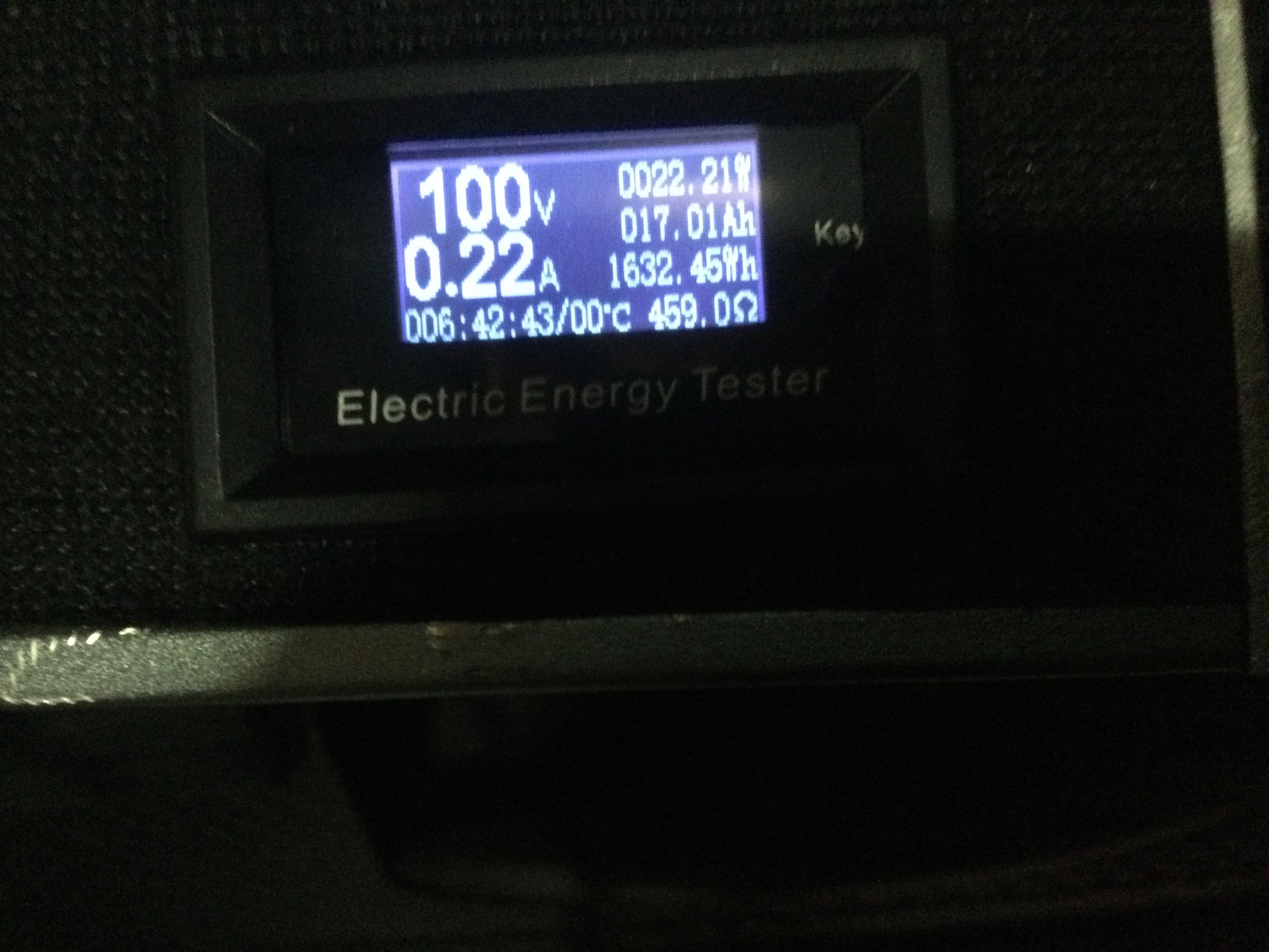

Canaille Posté(e) le 15 mars 2021 Auteur Partager Posté(e) le 15 mars 2021 Et oui une petite règle de trois et je saurais vraiment Citer Lien vers le commentaire Partager sur d’autres sites More sharing options...
Wheelim Posté(e) le 15 mars 2021 Partager Posté(e) le 15 mars 2021 Si t'es à 99,4v il doit pas rester grand chose à injecter Citer Lien vers le commentaire Partager sur d’autres sites More sharing options...
Canaille Posté(e) le 15 mars 2021 Auteur Partager Posté(e) le 15 mars 2021 (modifié) Oui bizarre à voir à la fin mai normalement il y a trois packs donc 1,4 volts sa fait des wh normalement il me restait 30% donc 1/3 ce qui voudrait dire à réinjecter au moins 1800 wh logique Modifié le 15 mars 2021 par Canaille Citer Lien vers le commentaire Partager sur d’autres sites More sharing options...
Canaille Posté(e) le 15 mars 2021 Auteur Partager Posté(e) le 15 mars 2021 Voici on j en suit donc je laisse alimenter la roue les batteries s équilibres on verra demain matin quand on sera à 0,00A Citer Lien vers le commentaire Partager sur d’autres sites More sharing options...
Wheelim Posté(e) le 15 mars 2021 Partager Posté(e) le 15 mars 2021 Ouais donc en gros il te restait environ 1000wh qui correspondaient aux 30% affichés sur EUC ? Ça semble à peu près cohérent pour toi ou pas ? Citer Lien vers le commentaire Partager sur d’autres sites More sharing options...

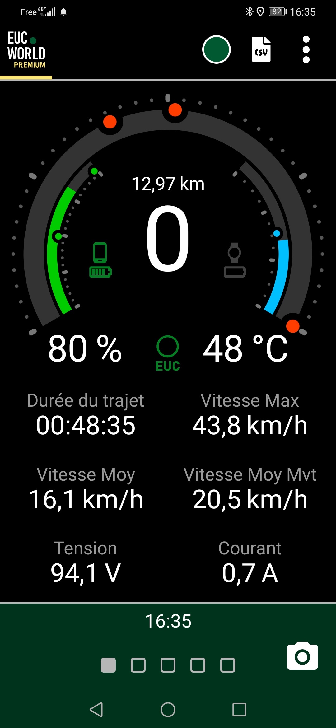

Canaille Posté(e) le 15 mars 2021 Auteur Partager Posté(e) le 15 mars 2021 (modifié) il y a 12 minutes, LaurentHV a dit : Ouais donc en gros il te restait environ 1000wh qui correspondaient aux 30% affichés sur EUC ? Ça semble à peu près cohérent pour toi ou pas ? Non pas du tout cohérent 60 km avec 70% donc total 100% sa fait 100km impossible et quand je roulait en mode dur 34 km il restait 80% et d un seul coup en mode normal sa fond de 80% a 30% je fait 30 km y a de quoi s interroger non Modifié le 15 mars 2021 par Canaille Citer Lien vers le commentaire Partager sur d’autres sites More sharing options...
Canaille Posté(e) le 15 mars 2021 Auteur Partager Posté(e) le 15 mars 2021 Capture d écran au bout de 33 km en mode dur et kilométrage fait Citer Lien vers le commentaire Partager sur d’autres sites More sharing options...
Wheelim Posté(e) le 15 mars 2021 Partager Posté(e) le 15 mars 2021 à l’instant, Canaille a dit : Non pas du tout cohérent 60 km avec 70% donc total 100% sa fait 100km impossible et quand je roulait en mode dur 34 km il restait 94% et d un seul coup en mode normal sa fond de 94% a 30% je fait 30 km y a de quoi s interroger non Oui effectivement... Refaire un test de 30 km en mode dur pour voir ? Après il est possible aussi que les 1er % de batterie résistent mieux et que ensuite ça fonde plus vite ? J'ai jamais calculé mais avec la nikola j'ai un peu cette impression Citer Lien vers le commentaire Partager sur d’autres sites More sharing options...

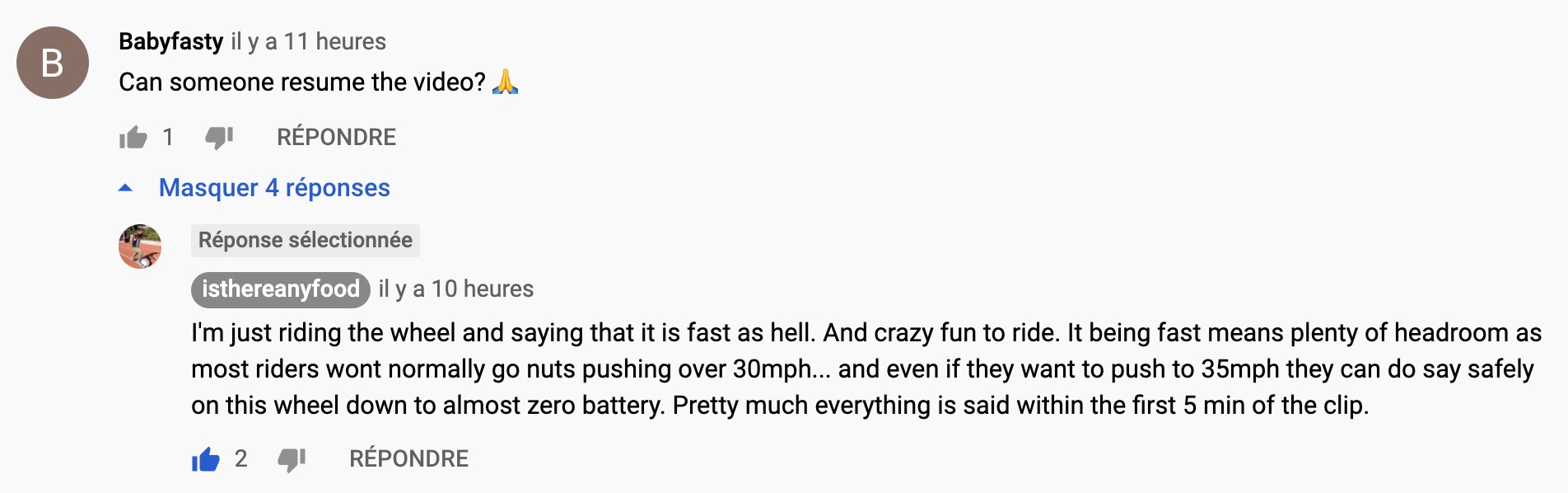

Brand Clubhouse Posté(e) le 16 mars 2021 Partager Posté(e) le 16 mars 2021 isthereanyfood montre à quel point il kiff cette EXN. 30 mph = 48 kmh 35 mph = 56 kmh Dans sa vidéo il atteint les 60 kmh 1 Citer Lien vers le commentaire Partager sur d’autres sites More sharing options...
