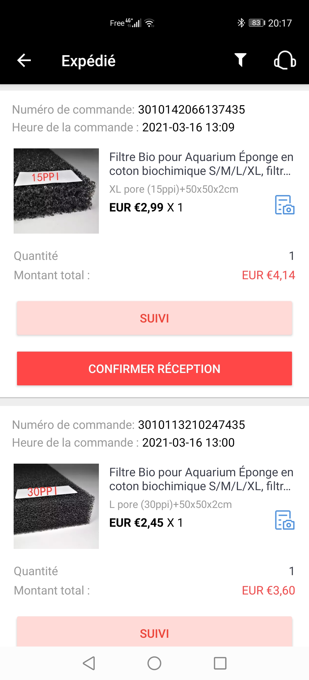

Brand Clubhouse Posté(e) le 25 mars 2021 Partager Posté(e) le 25 mars 2021 J'ai reçu ma mousse, ça m'a lair déjà bien dense. 2 Citer Lien vers le commentaire https://www.espritroue.fr/topic/14926-gotway-ex-n-2800-watts-et-2700-wh/page/41/#findComment-291942 Partager sur d’autres sites More sharing options...
Canaille Posté(e) le 25 mars 2021 Auteur Partager Posté(e) le 25 mars 2021 Moi j en ai commandé deux sortes on verra bien la qu elle je mettrais mais je vais mettre rapidement Citer Lien vers le commentaire https://www.espritroue.fr/topic/14926-gotway-ex-n-2800-watts-et-2700-wh/page/41/#findComment-291953 Partager sur d’autres sites More sharing options...
Wheelim Posté(e) le 25 mars 2021 Partager Posté(e) le 25 mars 2021 En quelle épaisseur ? Citer Lien vers le commentaire https://www.espritroue.fr/topic/14926-gotway-ex-n-2800-watts-et-2700-wh/page/41/#findComment-291959 Partager sur d’autres sites More sharing options...
Wheelim Posté(e) le 25 mars 2021 Partager Posté(e) le 25 mars 2021 Vous n'avez pas peur que ça gène la circulation d'air ? Surtout en été là carte mère va chauffer ! Citer Lien vers le commentaire https://www.espritroue.fr/topic/14926-gotway-ex-n-2800-watts-et-2700-wh/page/41/#findComment-291961 Partager sur d’autres sites More sharing options...
Canaille Posté(e) le 25 mars 2021 Auteur Partager Posté(e) le 25 mars 2021 il y a 9 minutes, LaurentHV a dit : En quelle épaisseur ? Voici ma commande Citer Lien vers le commentaire https://www.espritroue.fr/topic/14926-gotway-ex-n-2800-watts-et-2700-wh/page/41/#findComment-291964 Partager sur d’autres sites More sharing options...
Canaille Posté(e) le 25 mars 2021 Auteur Partager Posté(e) le 25 mars 2021 il y a 9 minutes, LaurentHV a dit : Vous n'avez pas peur que ça gène la circulation d'air ? Surtout en été là carte mère va chauffer ! Non même pas peur et je surveille la température quand je roule j espère faire une petite balade demain après midi Citer Lien vers le commentaire https://www.espritroue.fr/topic/14926-gotway-ex-n-2800-watts-et-2700-wh/page/41/#findComment-291965 Partager sur d’autres sites More sharing options...
Wheelim Posté(e) le 25 mars 2021 Partager Posté(e) le 25 mars 2021 C'est pour éviter les infiltrations par le trou du câble moteur ? Citer Lien vers le commentaire https://www.espritroue.fr/topic/14926-gotway-ex-n-2800-watts-et-2700-wh/page/41/#findComment-291966 Partager sur d’autres sites More sharing options...
Canaille Posté(e) le 25 mars 2021 Auteur Partager Posté(e) le 25 mars 2021 il y a 36 minutes, LaurentHV a dit : C'est pour éviter les infiltrations par le trou du câble moteur ? Oui c est sa pour éviter au mieux les infiltrations de poussière 1 Citer Lien vers le commentaire https://www.espritroue.fr/topic/14926-gotway-ex-n-2800-watts-et-2700-wh/page/41/#findComment-291969 Partager sur d’autres sites More sharing options...
