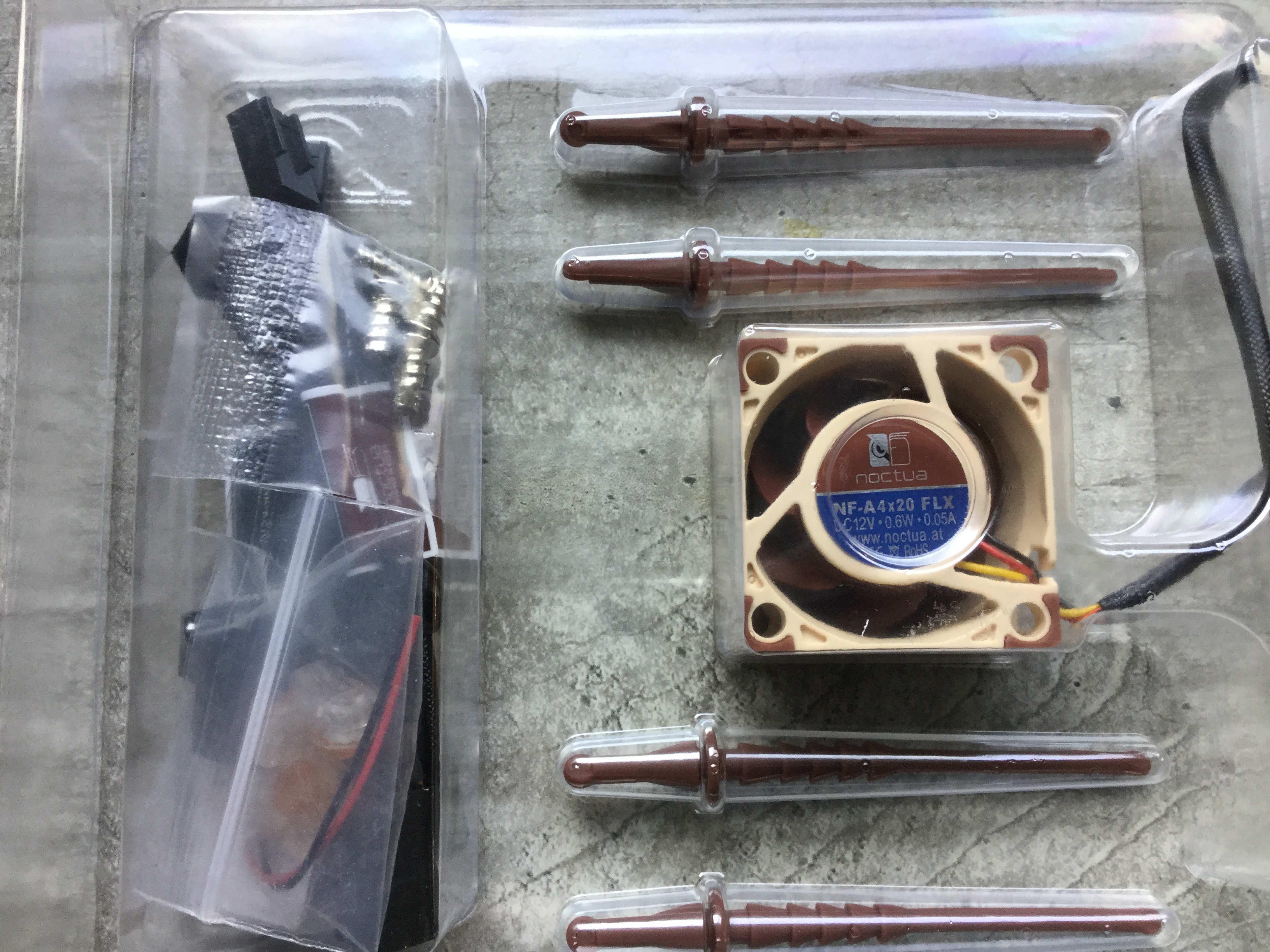

Brand Clubhouse Posté(e) le 29 mars 2021 Partager Posté(e) le 29 mars 2021 il y a 5 minutes, Alban 35 a dit : Heuu...... Personnellement, en tant qu'ancien chef d'atelier en mécanique moto, les constructeurs, des fois, ils font des trucs pas très cohérent... vu, vécu, et revu ! Généralement ( en moto ), il faut 5000 demande de garantie, avant qu'il corrige des problème de conception.... Après, je dis sa, je dis rien... 😌 il y a 8 minutes, Canaille a dit : Vous avez raisons tout les deux pas facile de comprendre et pour ma part je pense que oui il vaut mieux pousser l air ver la carte mère alors je propose déposé du ventilateur existant et pose de deux ventilateur noctua sur l arrière des ailettes qui poussent l air à travers et ver là carte Pour faire l'avocat du diable et prendre la défense de la conception, on peut imaginer que l'objectif était d'augmenter la pression d'air passant sur toutes les ailettes du radiateur - vous remarquerez que Gotway n'a pas fait l'effort de mettre deux ventilateurs pour couvrir toutes les ailettes. Ils ont donc imaginé un système qui capture l'air chaud de la CM notamment des capaciteurs qui sont proches du ventilateur d'origine en place, qui est poussée vers le bas. A savoir que le ventilateur lors de températures normales (40-50) ne se déclenche que lors du mouvement de la roue (ce qui est appréciable) créant alors une contre-force sur l'air frais entrant et impliquant de se répartir sur les ailettes externes du radiateur avec une pression légèrement augmentée. On profiterait alors de l'effet de pression de 3 ventilateurs avec un seul ventilo. A mon sens, ça me semble autant efficace de percer le phare avant pour favoriser l'entrée et le passage de l'air frais en mode in/out passif. Il me semble que Han Solo (WheelersPro) avait constaté une légère baisse de température ouvrant la coque avec un / des trous (soit un utilisant une autre coque externe). @Canaille tu as la références du ventilateur Noctua? 2 Citer Lien vers le commentaire https://www.espritroue.fr/topic/14926-gotway-ex-n-2800-watts-et-2700-wh/page/43/#findComment-292445 Partager sur d’autres sites More sharing options...

Canaille Posté(e) le 29 mars 2021 Auteur Partager Posté(e) le 29 mars 2021 Voici le ventilateur que j ai c est le même que celui que j ai mit sur la MS-P 1 Citer Lien vers le commentaire https://www.espritroue.fr/topic/14926-gotway-ex-n-2800-watts-et-2700-wh/page/43/#findComment-292450 Partager sur d’autres sites More sharing options...
Canaille Posté(e) le 29 mars 2021 Auteur Partager Posté(e) le 29 mars 2021 Donc pour le moment je démonte deja ma roue pour voir à quoi j ai affaire et collage de la mousse grosse maille pour éviter les intrusions et on verra par la suite 1 Citer Lien vers le commentaire https://www.espritroue.fr/topic/14926-gotway-ex-n-2800-watts-et-2700-wh/page/43/#findComment-292451 Partager sur d’autres sites More sharing options...

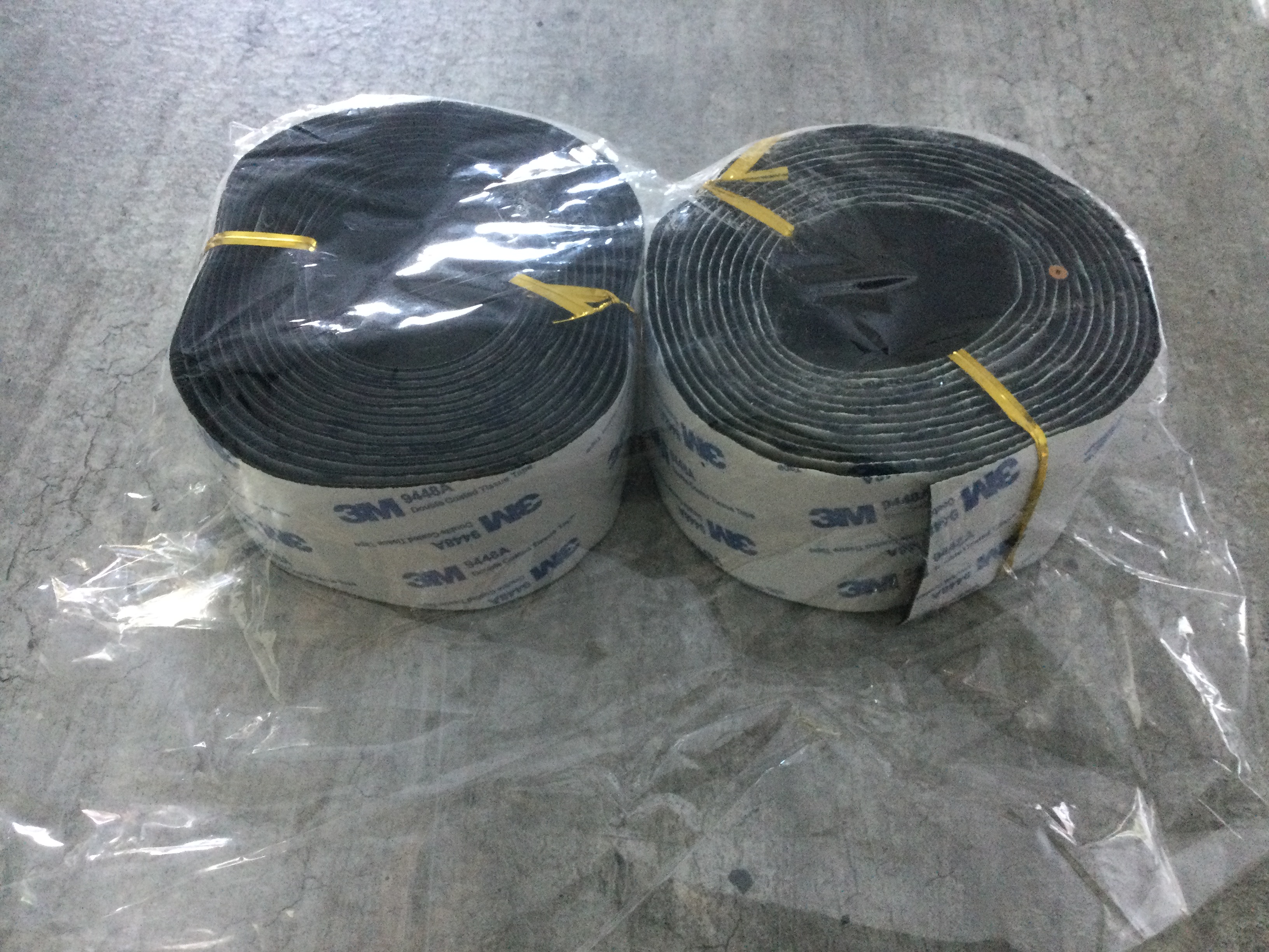

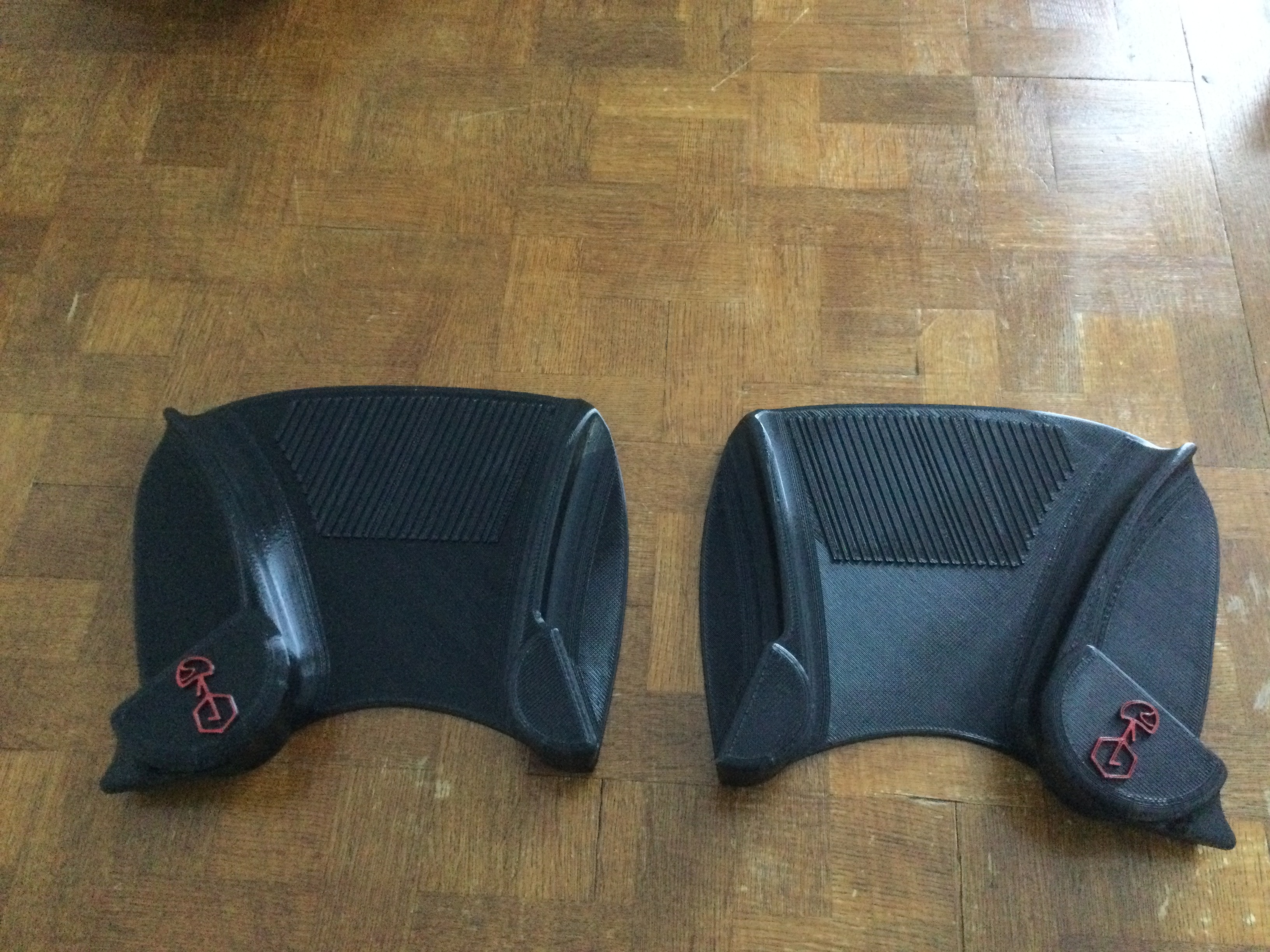

Canaille Posté(e) le 29 mars 2021 Auteur Partager Posté(e) le 29 mars 2021 Bonne nouvelle j ai reçu mes rouleaux de scratch pour poser mes super pades qui sont pour le moment à la poste et oui fermé chez moi le lundi et cette après-midi je vais faire un tour sa me manque donc je sait pas si je démonte ou j attend demain en mettant les pades à voir 1 Citer Lien vers le commentaire https://www.espritroue.fr/topic/14926-gotway-ex-n-2800-watts-et-2700-wh/page/43/#findComment-292471 Partager sur d’autres sites More sharing options...

Brand Clubhouse Posté(e) le 29 mars 2021 Partager Posté(e) le 29 mars 2021 Combien de ventilateurs noctua peuvent être mis en parallèle sur un port selon vous? Notamment le second port bleu de nos EXN qui semble faire tourner en continue. @Hansolo une idée? Citer Lien vers le commentaire https://www.espritroue.fr/topic/14926-gotway-ex-n-2800-watts-et-2700-wh/page/43/#findComment-292540 Partager sur d’autres sites More sharing options...

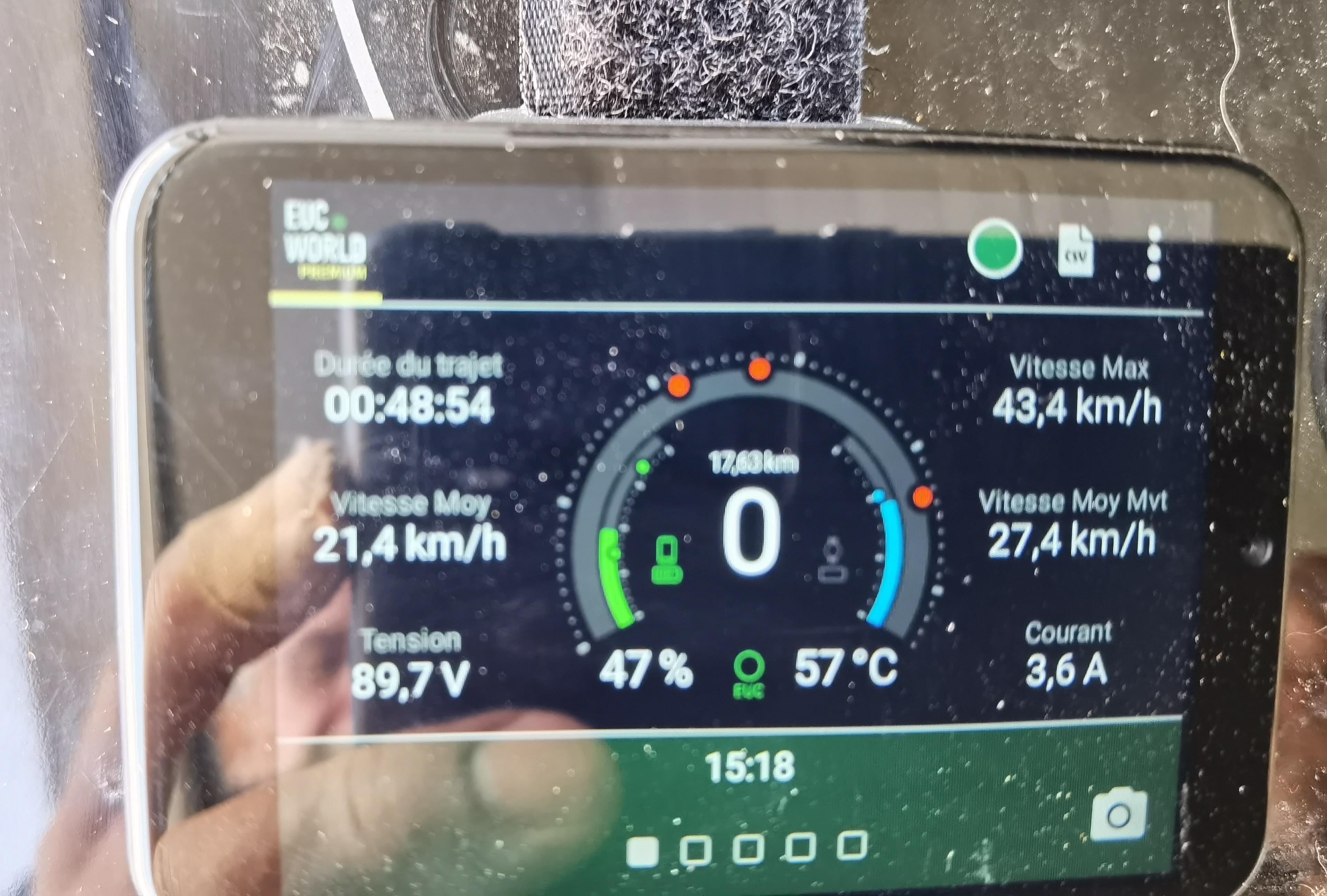

Canaille Posté(e) le 30 mars 2021 Auteur Partager Posté(e) le 30 mars 2021 Bon petite balade mais pas le long de l étang trop de boue et là je trouve que la roue consomme pas mai car ce l’on la photo de mon tour il rest 47% et je suis total 60 km à voir Citer Lien vers le commentaire https://www.espritroue.fr/topic/14926-gotway-ex-n-2800-watts-et-2700-wh/page/43/#findComment-292666 Partager sur d’autres sites More sharing options...
Canaille Posté(e) le 30 mars 2021 Auteur Partager Posté(e) le 30 mars 2021 Elle a l air de consommer plus que ma MSP de 2250wh bizarre Citer Lien vers le commentaire https://www.espritroue.fr/topic/14926-gotway-ex-n-2800-watts-et-2700-wh/page/43/#findComment-292668 Partager sur d’autres sites More sharing options...
Wheelim Posté(e) le 30 mars 2021 Partager Posté(e) le 30 mars 2021 il y a 50 minutes, Canaille a dit : Elle a l air de consommer plus que ma MSP de 2250wh bizarre Le moteur est plus puissant aussi peut-être ? Citer Lien vers le commentaire https://www.espritroue.fr/topic/14926-gotway-ex-n-2800-watts-et-2700-wh/page/43/#findComment-292673 Partager sur d’autres sites More sharing options...
Canaille Posté(e) le 30 mars 2021 Auteur Partager Posté(e) le 30 mars 2021 Oui sa peut-être la raison donc pas plus d autonomie que mon ancienne MSP mais c est vrai elle a plus la pêche et je roule sans le vouloir plus vite Citer Lien vers le commentaire https://www.espritroue.fr/topic/14926-gotway-ex-n-2800-watts-et-2700-wh/page/43/#findComment-292678 Partager sur d’autres sites More sharing options...
Wheelim Posté(e) le 30 mars 2021 Partager Posté(e) le 30 mars 2021 Et oui, presque 28 de moyenne c'est déjà pas mal 😉 1 Citer Lien vers le commentaire https://www.espritroue.fr/topic/14926-gotway-ex-n-2800-watts-et-2700-wh/page/43/#findComment-292688 Partager sur d’autres sites More sharing options...
Canaille Posté(e) le 30 mars 2021 Auteur Partager Posté(e) le 30 mars 2021 Oui c est vrai donc d après moi pas plus de 120 km c est déjà bien LOL Citer Lien vers le commentaire https://www.espritroue.fr/topic/14926-gotway-ex-n-2800-watts-et-2700-wh/page/43/#findComment-292689 Partager sur d’autres sites More sharing options...
