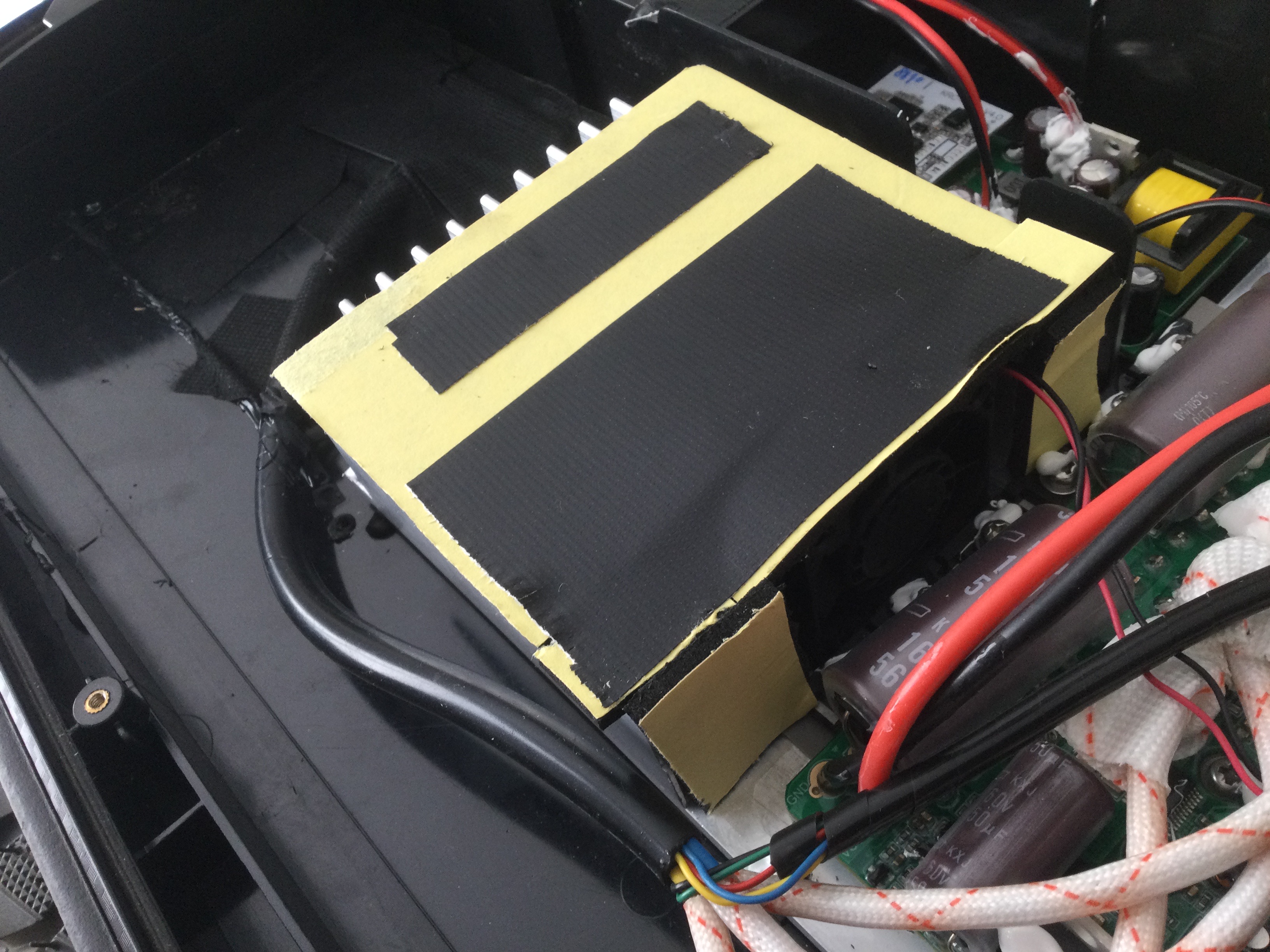

Brand Clubhouse Posté(e) le 4 avril 2021 Partager Posté(e) le 4 avril 2021 Il y a 3 heures, Canaille a dit : Et des deux côtés du ventilateur c est bouché Vraiment étonnant, je ne vois pas l'intérêt. Citer Lien vers le commentaire https://www.espritroue.fr/topic/14926-gotway-ex-n-2800-watts-et-2700-wh/page/47/#findComment-293532 Partager sur d’autres sites More sharing options...

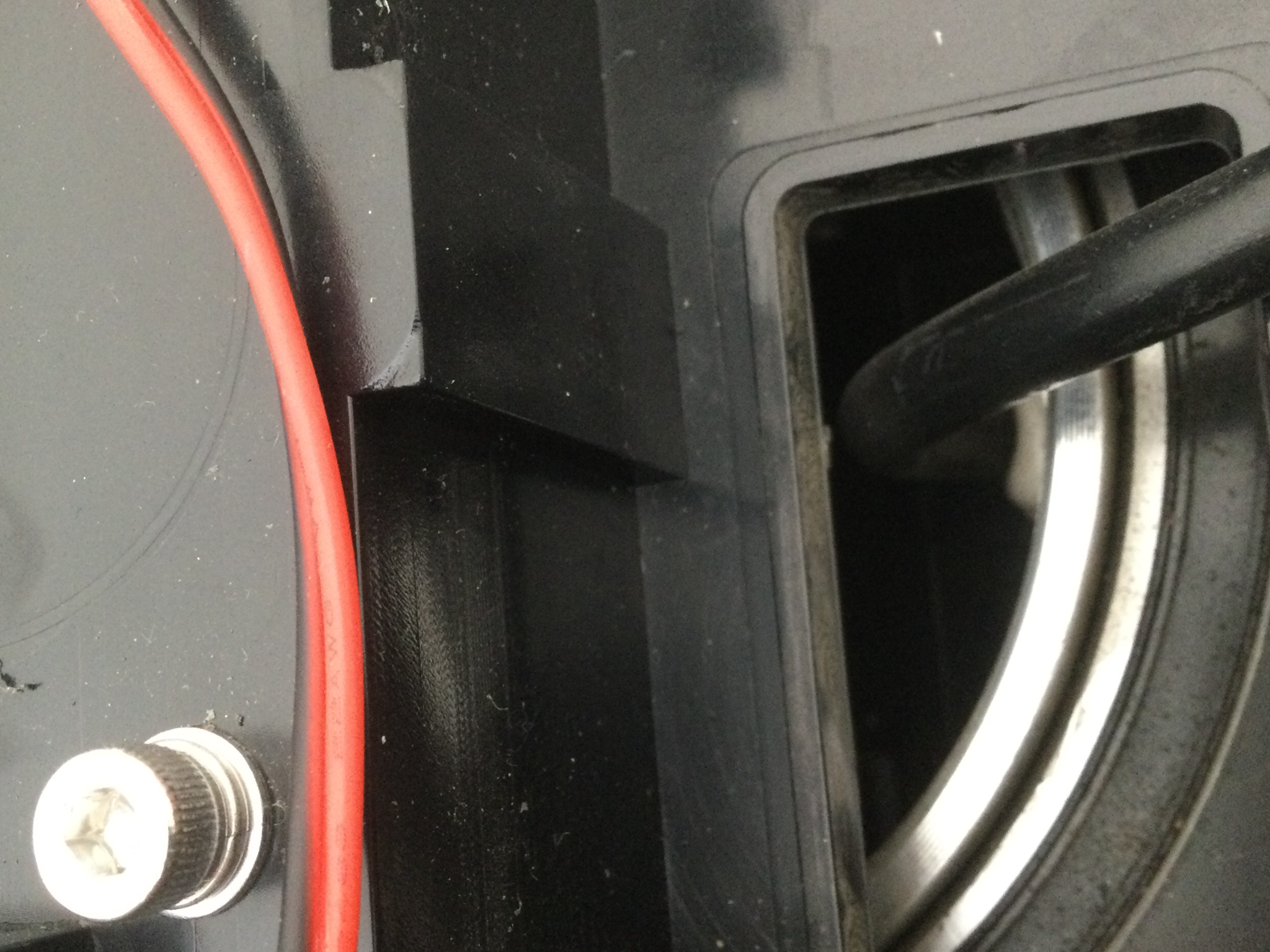

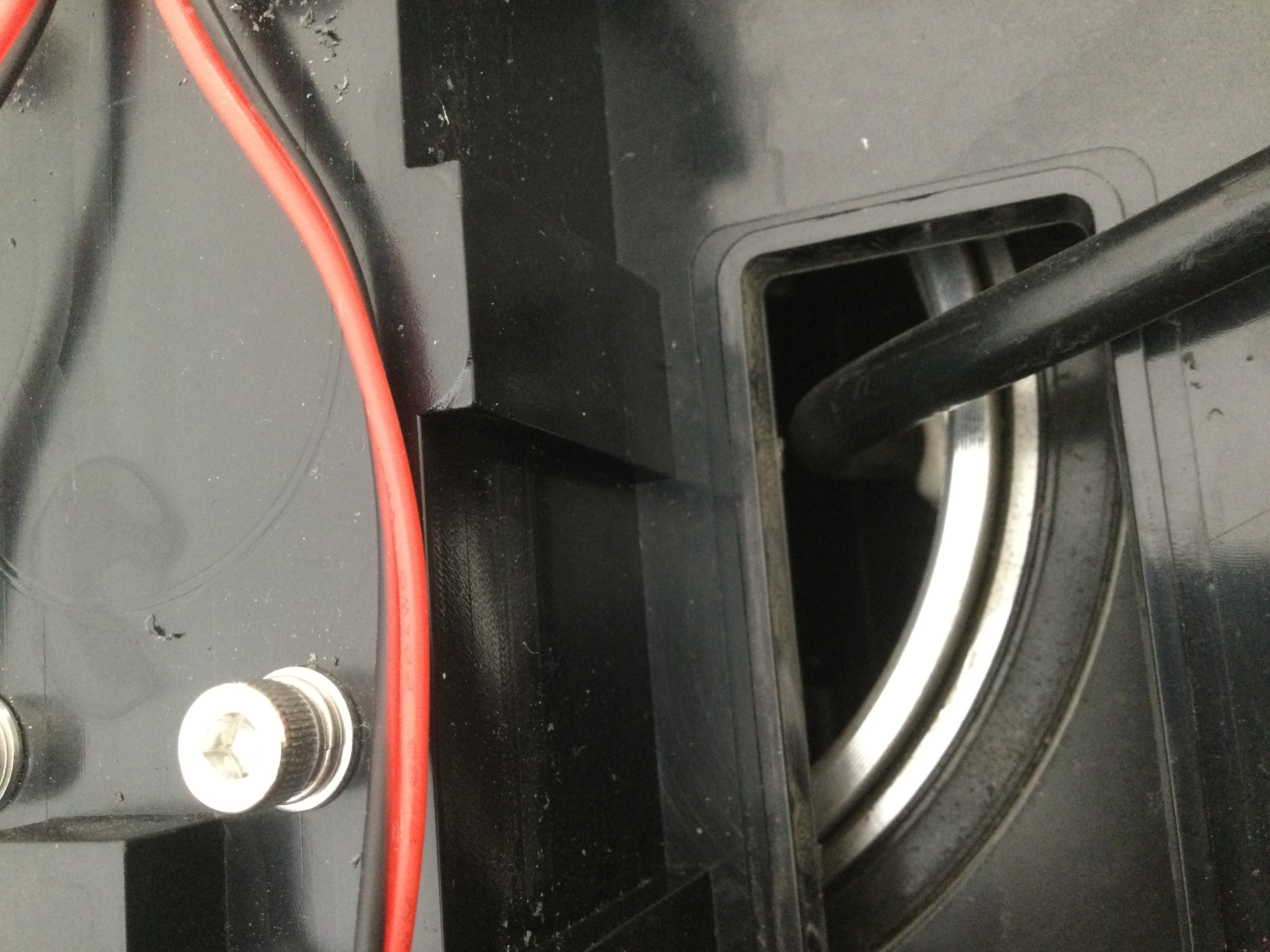

Brand Clubhouse Posté(e) le 4 avril 2021 Partager Posté(e) le 4 avril 2021 Il y a 3 heures, Canaille a dit : Roue démontée et vous voyez le roulement on dirait que c est pas comme les premières roues et j ai défait la goulotte je la remet pas et bouche le trou et demain essais pour la température Je ne suis pas certain, mais j'ai l'impression qu'il y a deux versions de moteur et la tienne étant la dernière. La mienne a une flasque plus typé RS19. Par exemple il m'est impossible de retirer le joint noir comme a pu le faire le précédent youtubeur. Citer Lien vers le commentaire https://www.espritroue.fr/topic/14926-gotway-ex-n-2800-watts-et-2700-wh/page/47/#findComment-293534 Partager sur d’autres sites More sharing options...
Canaille Posté(e) le 4 avril 2021 Auteur Partager Posté(e) le 4 avril 2021 Oui regarde j ai agrandi la photo du roulement Citer Lien vers le commentaire https://www.espritroue.fr/topic/14926-gotway-ex-n-2800-watts-et-2700-wh/page/47/#findComment-293535 Partager sur d’autres sites More sharing options...
Brand Clubhouse Posté(e) le 4 avril 2021 Partager Posté(e) le 4 avril 2021 il y a 3 minutes, Canaille a dit : Oui regarde j ai agrandi la photo du roulement On est d'accord que sous le joint noir c'est direct les roulements? A vrai dire je ne sais pas lequel de nous deux a la version la plus récente. Tout ce que je sais c'est qu'après deux sorties en forêt voici le résultat (et pourtant mon flasque moteur noir est 'plus fermé'. Citer Lien vers le commentaire https://www.espritroue.fr/topic/14926-gotway-ex-n-2800-watts-et-2700-wh/page/47/#findComment-293536 Partager sur d’autres sites More sharing options...

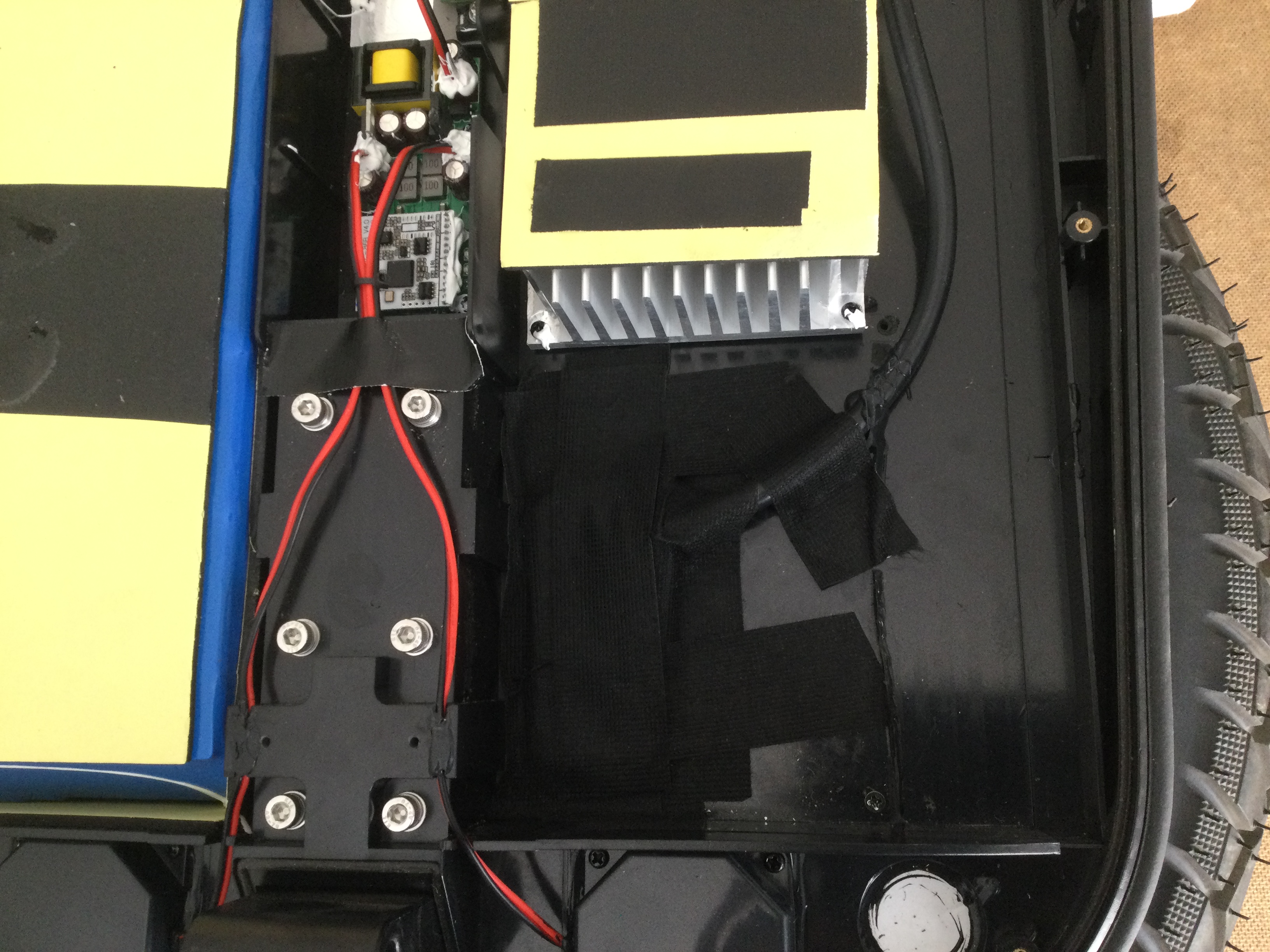

Canaille Posté(e) le 4 avril 2021 Auteur Partager Posté(e) le 4 avril 2021 Donc moi demain la roue est remontée @Wheeler.Gentleman Et le trou bouché provisoirement et goulotte retiré donc on verra si sa chauffe ou pas Citer Lien vers le commentaire https://www.espritroue.fr/topic/14926-gotway-ex-n-2800-watts-et-2700-wh/page/47/#findComment-293537 Partager sur d’autres sites More sharing options...
Canaille Posté(e) le 4 avril 2021 Auteur Partager Posté(e) le 4 avril 2021 Normalement j ai la dernière version mais je sait pas du tout on verra bien mais le youtubeur qui fait la modification pas mal je me tâte à le faire aussi c est assez simple le plus délicat c est de débrancher Citer Lien vers le commentaire https://www.espritroue.fr/topic/14926-gotway-ex-n-2800-watts-et-2700-wh/page/47/#findComment-293538 Partager sur d’autres sites More sharing options...
Invité Posté(e) le 4 avril 2021 Partager Posté(e) le 4 avril 2021 (modifié) Les nouvelles flasques sur les Hollow Motors Begode ne recouvrent plus les roulements à billes pour que l'eau puisse s'évacuer facilement. Modifié le 4 avril 2021 par Hansolo Citer Lien vers le commentaire https://www.espritroue.fr/topic/14926-gotway-ex-n-2800-watts-et-2700-wh/page/47/#findComment-293539 Partager sur d’autres sites More sharing options...

Brand Clubhouse Posté(e) le 4 avril 2021 Partager Posté(e) le 4 avril 2021 il y a 4 minutes, Canaille a dit : Normalement j ai la dernière version mais je sait pas du tout on verra bien mais le youtubeur qui fait la modification pas mal je me tâte à le faire aussi c est assez simple le plus délicat c est de débrancher très facile pour le débranchement une fois que le silicone retiré du connecteur moteur. A mon avis, si tu ne prévois pas un petit flasque supplémentaire, tu as tout intérêt à blinder le roulement de graisse. 1 Citer Lien vers le commentaire https://www.espritroue.fr/topic/14926-gotway-ex-n-2800-watts-et-2700-wh/page/47/#findComment-293541 Partager sur d’autres sites More sharing options...
Canaille Posté(e) le 4 avril 2021 Auteur Partager Posté(e) le 4 avril 2021 Oui c est une bonne idée je pense le faire je vais commander la graisse déjà je chercherais demain Citer Lien vers le commentaire https://www.espritroue.fr/topic/14926-gotway-ex-n-2800-watts-et-2700-wh/page/47/#findComment-293542 Partager sur d’autres sites More sharing options...

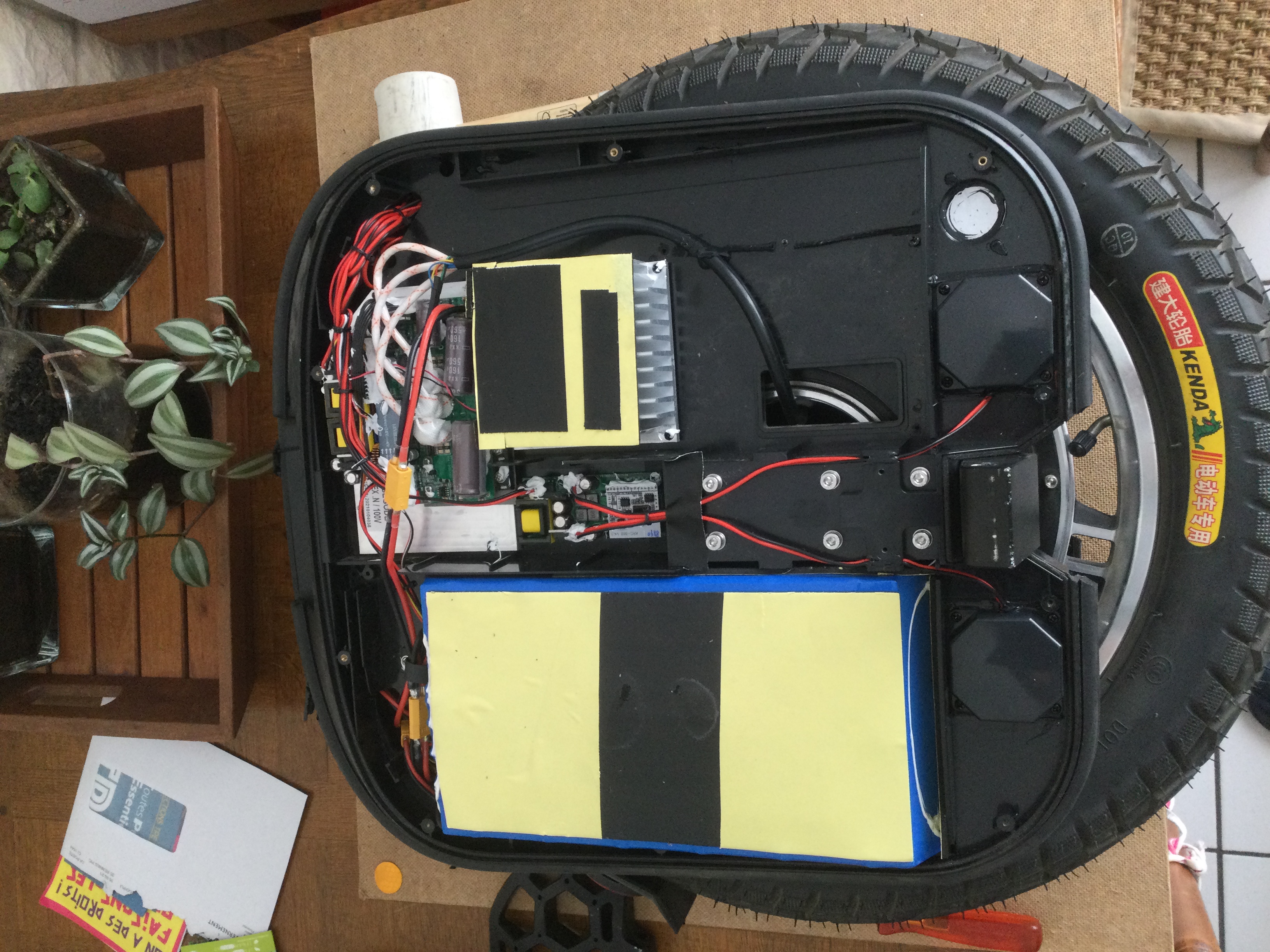

Brand Clubhouse Posté(e) le 4 avril 2021 Partager Posté(e) le 4 avril 2021 il y a 11 minutes, Hansolo a dit : Il faudra attendre cet été et les plus forte chaleur... Le trou dans la coque fait soit office d'entrée, soit de sortie d'air. Chui pas un expert, mais il me semble que sur le papier pour que l'air sorte, il faut que la pression interne soit plus forte que l'extérieur (dépression). Hors le cache avant où est logée la lumière frontale est fermée et ne permet pas l'entrée d'air. À l'opposé, le cache arrière où est logé le feux arrière lui est troué et fait office de point de sortie. C'est plus facile d'imaginer l'air entrer dans la coque qu'en sortir au niveau du trou du Hollow. Pour info, j'ai roulé le cache avant retiré car j'imaginais bien le flux d'air purger l'air interne en passant directement sur la carte mère. Difficile de quantifier car ces derniers jours les températures varient fortement à la baisse. Mais je suis certain de l'effet positif sur la température de la carte. L'effet est limité car cette action est passive dans la mesure où elle n'intervient que lorsque l'on est en mouvement. L'idéal étant de cumuler des ventilateurs silencieux tjrs actifs. 1 Citer Lien vers le commentaire https://www.espritroue.fr/topic/14926-gotway-ex-n-2800-watts-et-2700-wh/page/47/#findComment-293546 Partager sur d’autres sites More sharing options...

Canaille Posté(e) le 5 avril 2021 Auteur Partager Posté(e) le 5 avril 2021 En plus @Wheeler.Gentleman Le ventilateur d origine aspire l air chaud de la carte et l air normalement revient par les ailettes de côté mais là ils les ont condamnés et en plus si l air rentré en bas sa fait un tourbillon en bas qui sert a rien je pense modifié tout sa et avoir un flux d air linéaire et que l air soit sur la carte tu en pense quoi Citer Lien vers le commentaire https://www.espritroue.fr/topic/14926-gotway-ex-n-2800-watts-et-2700-wh/page/47/#findComment-293566 Partager sur d’autres sites More sharing options...
fritzouille Posté(e) le 5 avril 2021 Partager Posté(e) le 5 avril 2021 Si je comprend bien, ca serait de faire circuler de l'air frais d'un coté et d'expulser l'air chaud de l'autre avec des ventilo. Un peu comme le principe d'un pc? 1 Citer Lien vers le commentaire https://www.espritroue.fr/topic/14926-gotway-ex-n-2800-watts-et-2700-wh/page/47/#findComment-293575 Partager sur d’autres sites More sharing options...
Canaille Posté(e) le 5 avril 2021 Auteur Partager Posté(e) le 5 avril 2021 à l’instant, fritzouille a dit : Si je comprend bien, ca serait de faire circuler de l'air frais d'un coté et d'expulser l'air chaud de l'autre avec des ventilo. Un peu comme le principe d'un pc? Oui c est sa comme sur la MS-P qui en plus elle a moins de place de chaque côté de la carte mère la on de la place de fou et pourquoi pas déposé du ventilateur d origine et en mettre deus en arrière des ailettes en ouvrant lles deux côtés qu ils ont fermé et là flux d air sur la carte et certains mofsets 1 Citer Lien vers le commentaire https://www.espritroue.fr/topic/14926-gotway-ex-n-2800-watts-et-2700-wh/page/47/#findComment-293577 Partager sur d’autres sites More sharing options...
fritzouille Posté(e) le 5 avril 2021 Partager Posté(e) le 5 avril 2021 (modifié) il y a 2 minutes, Canaille a dit : Oui c est sa comme sur la MS-P qui en plus elle a moins de place de chaque côté de la carte mère la on de la place de fou et pourquoi pas déposé du ventilateur d origine et en mettre deus en arrière des ailettes en ouvrant lles deux côtés qu ils ont fermé et là flux d air sur la carte et certains mofsets Je trouve l'idée excellente. A creuser, faire en sorte que celui qui aspire l'air le fasse en fonction de l'avant de la machine, l'air frais serait mieux approvisionnée et faire en sorte que l'air chaud parte par derrière la roue pour l’expulsion, ça pourrait, à mon avis, accélérer le processus par temps chaud. Edit: pour l'aspiration et l’expulsion, faire en sorte qu'il y ai un filtre pour ps choper tout ce qui passe dans l'air, poussière, terre, si possible eau mais la ca serait déjà un peu plus dur... Modifié le 5 avril 2021 par fritzouille Citer Lien vers le commentaire https://www.espritroue.fr/topic/14926-gotway-ex-n-2800-watts-et-2700-wh/page/47/#findComment-293578 Partager sur d’autres sites More sharing options...
