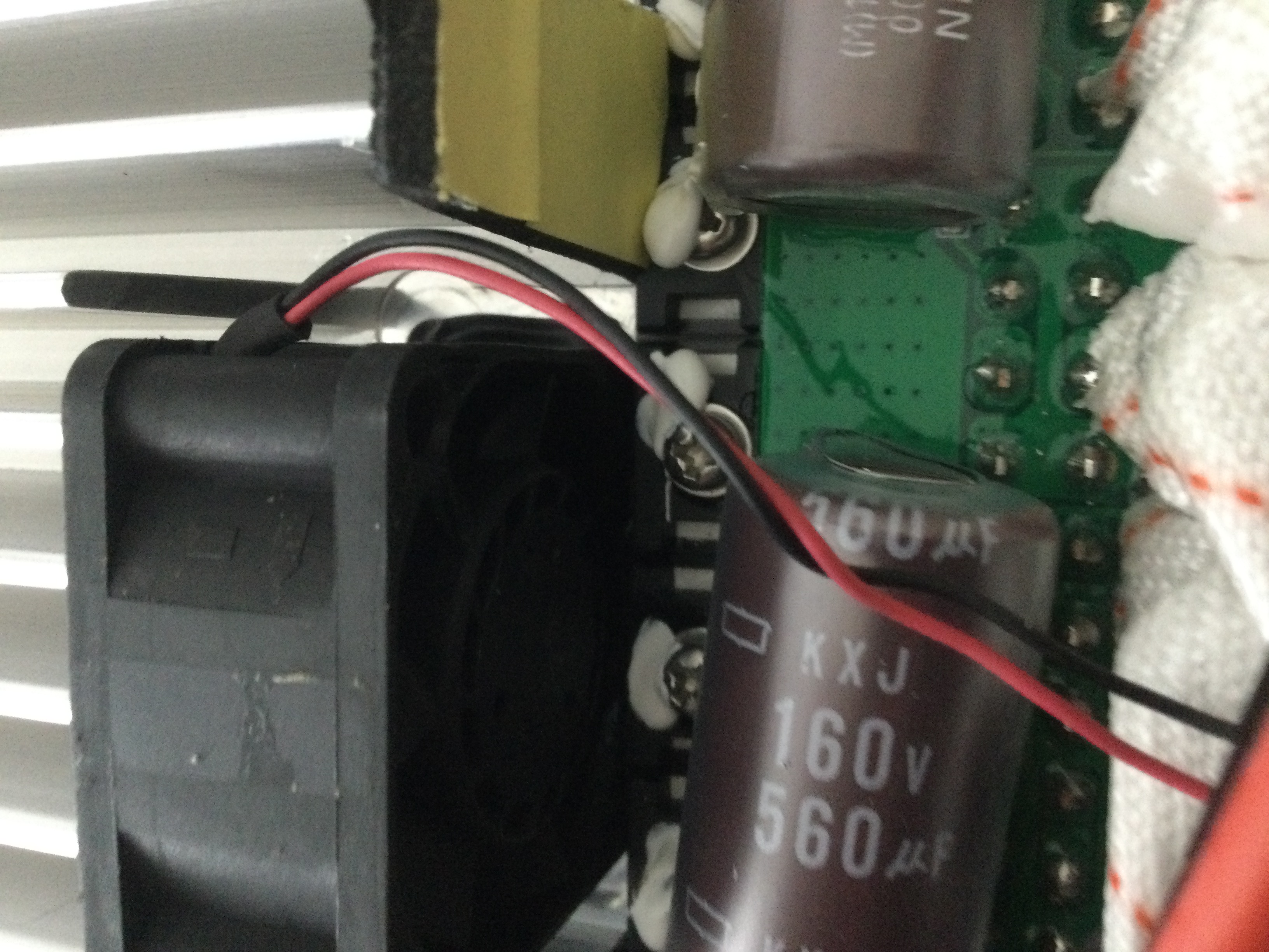

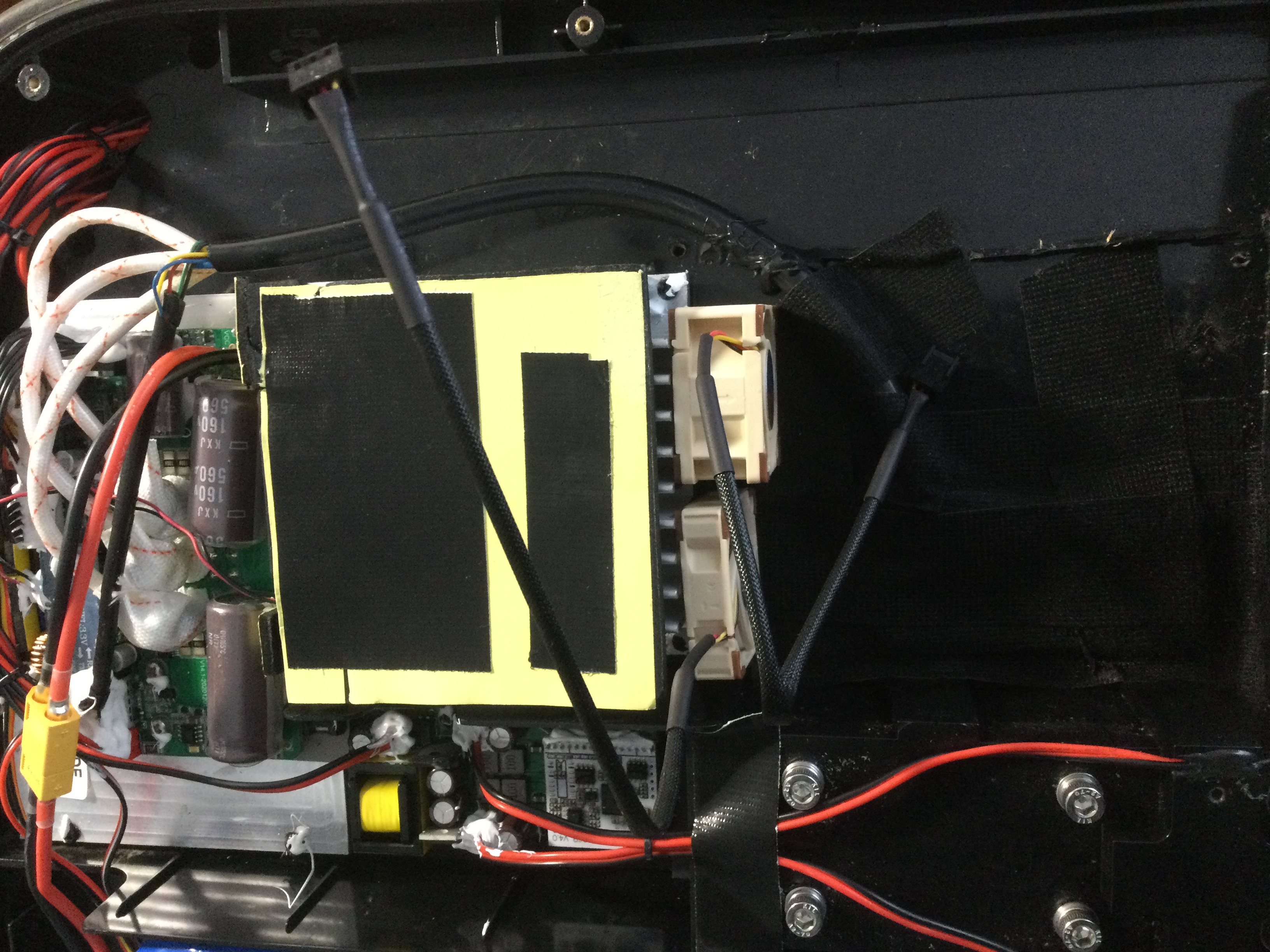

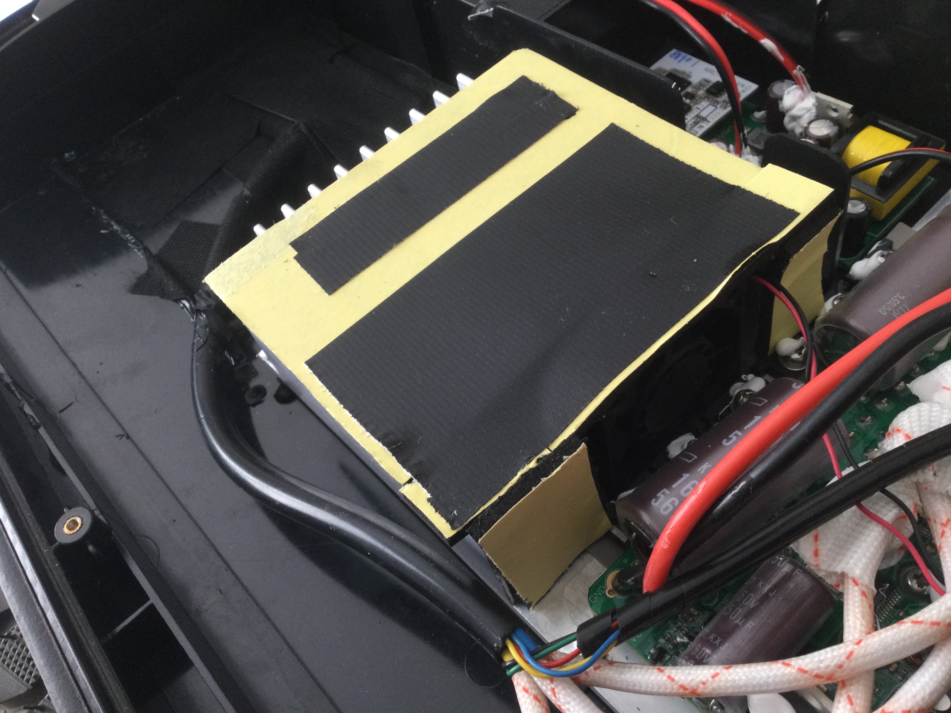

Canaille Posté(e) le 5 avril 2021 Auteur Partager Posté(e) le 5 avril 2021 Non le contraire l air chaud monté c est logique donc on on envoie dernière les ailettes l air ambiant en bas et et poussé sur la carte par entre les ailettes Citer Lien vers le commentaire https://www.espritroue.fr/topic/14926-gotway-ex-n-2800-watts-et-2700-wh/page/48/#findComment-293580 Partager sur d’autres sites More sharing options...
Canaille Posté(e) le 5 avril 2021 Auteur Partager Posté(e) le 5 avril 2021 (modifié) Et je comprends pas pourquoi ils ont bouché à droite et à gauche bizarre je vais déjà essayer avec ma petite modification mais le temps ici pas terrible donc cette après-midi c est compromis Modifié le 5 avril 2021 par Canaille 1 Citer Lien vers le commentaire https://www.espritroue.fr/topic/14926-gotway-ex-n-2800-watts-et-2700-wh/page/48/#findComment-293582 Partager sur d’autres sites More sharing options...

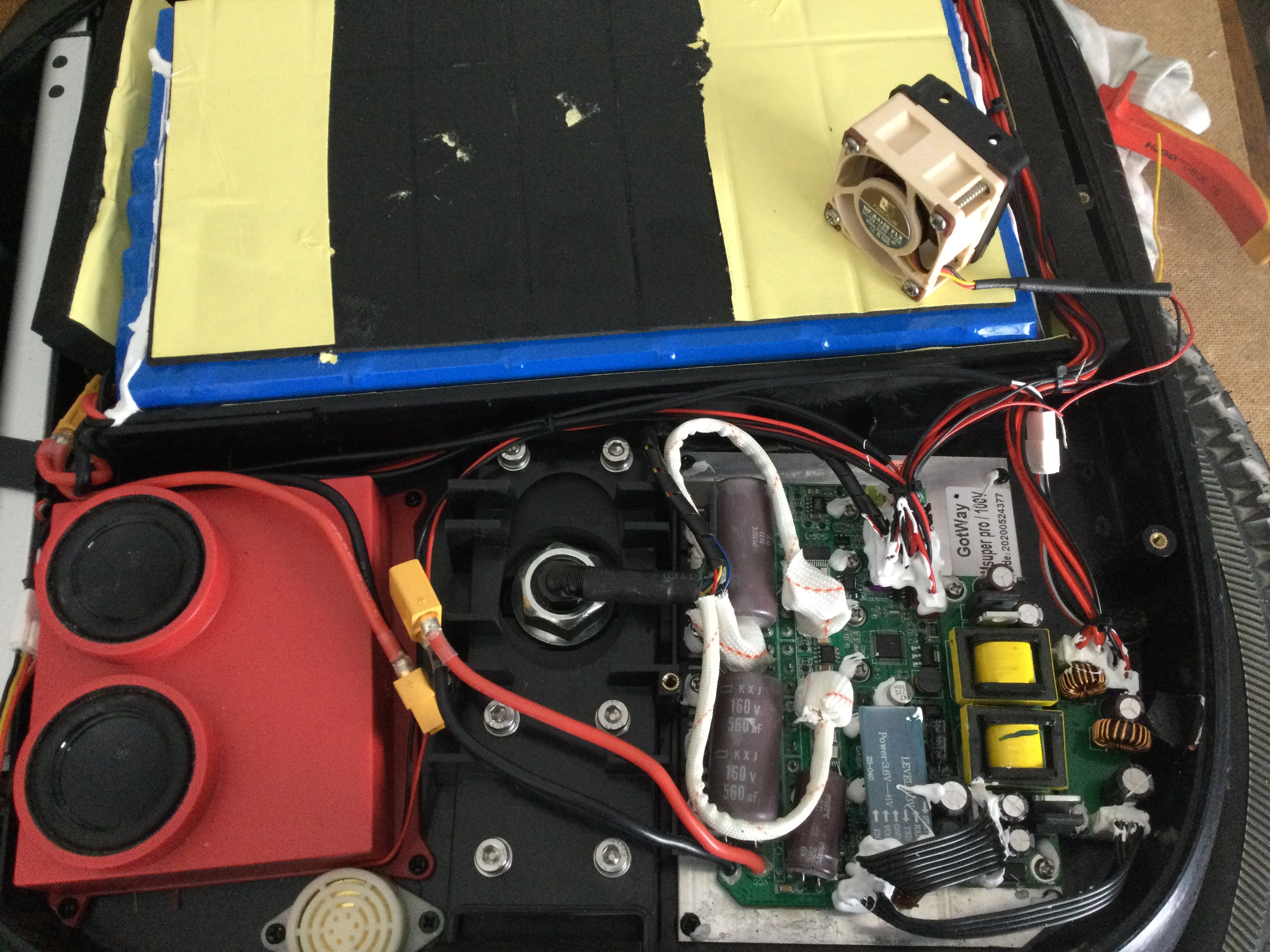

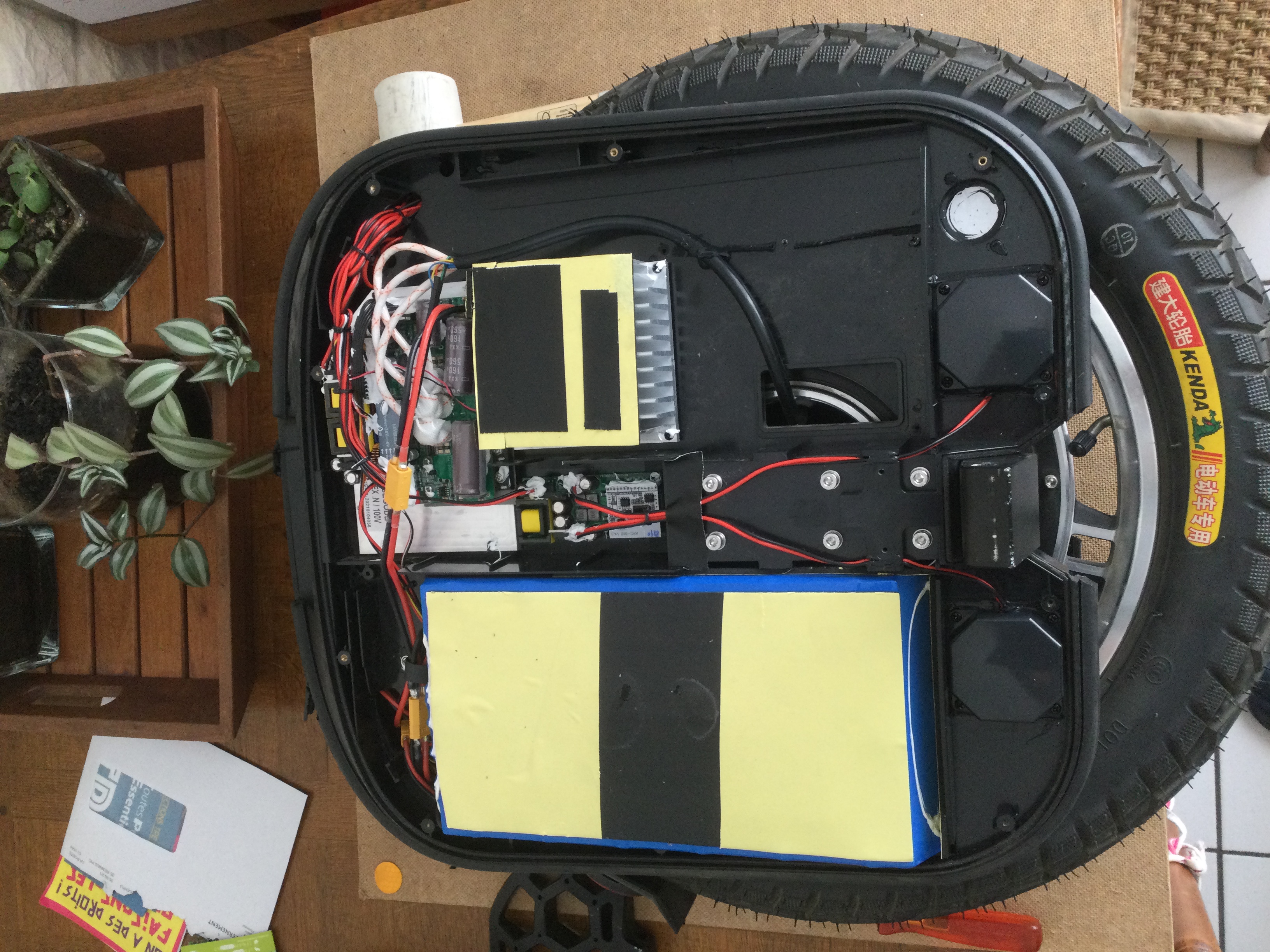

Canaille Posté(e) le 5 avril 2021 Auteur Partager Posté(e) le 5 avril 2021 Voici la photo de l intérieure de mon ancienne roue MSP on voit bien que tout est confiné LOL et sur la EX-N on a un volume d air impressionnant à droite MSP à gauche EX-N pour comparer 2 Citer Lien vers le commentaire https://www.espritroue.fr/topic/14926-gotway-ex-n-2800-watts-et-2700-wh/page/48/#findComment-293586 Partager sur d’autres sites More sharing options...

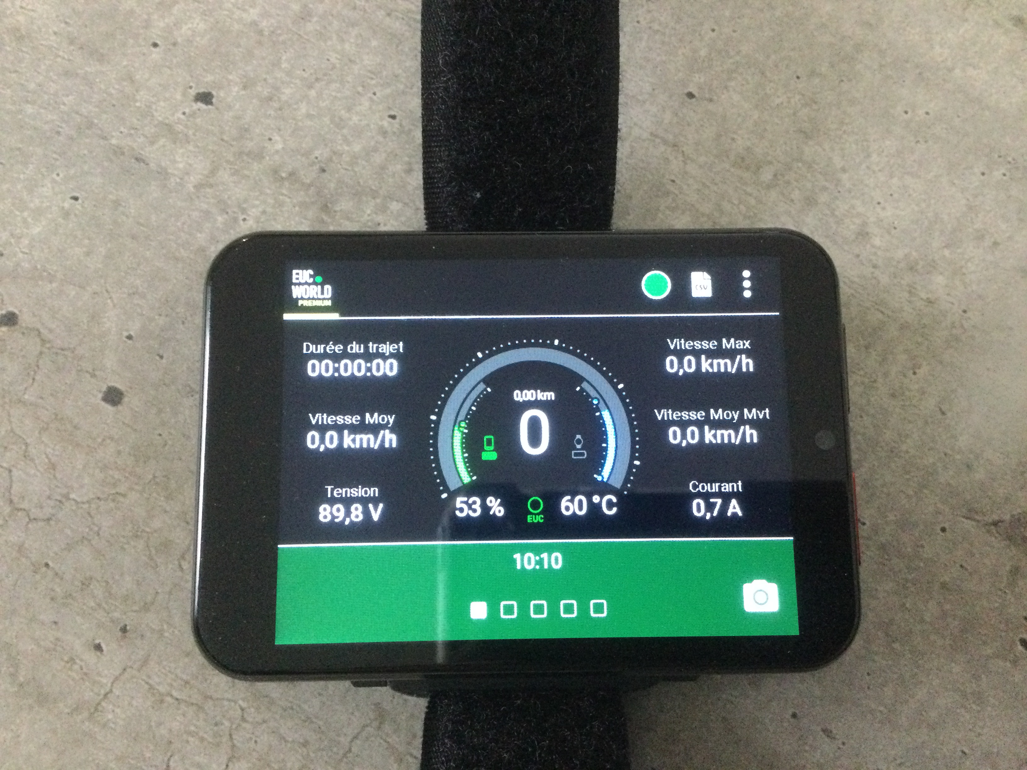

Canaille Posté(e) le 5 avril 2021 Auteur Partager Posté(e) le 5 avril 2021 Bon je vient de regarder la température de la carte mere sur les captures d écran et sa va de 48 degrés et 57 degrés pour le plus chaud la dernière balade donc on verra si il y a du changement avec ma modification et après on verra comment améliorer je manque pas d idée Citer Lien vers le commentaire https://www.espritroue.fr/topic/14926-gotway-ex-n-2800-watts-et-2700-wh/page/48/#findComment-293702 Partager sur d’autres sites More sharing options...
