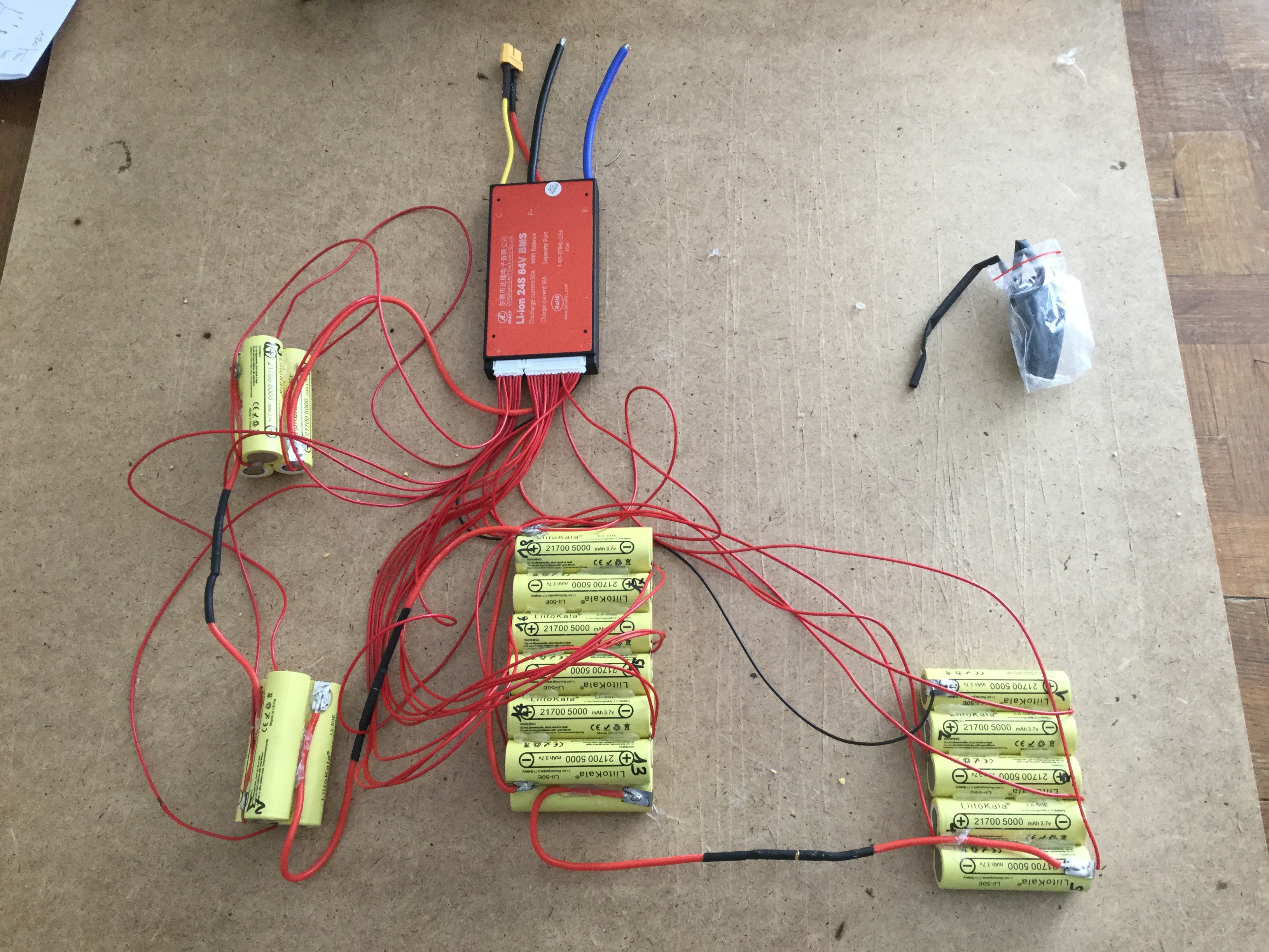

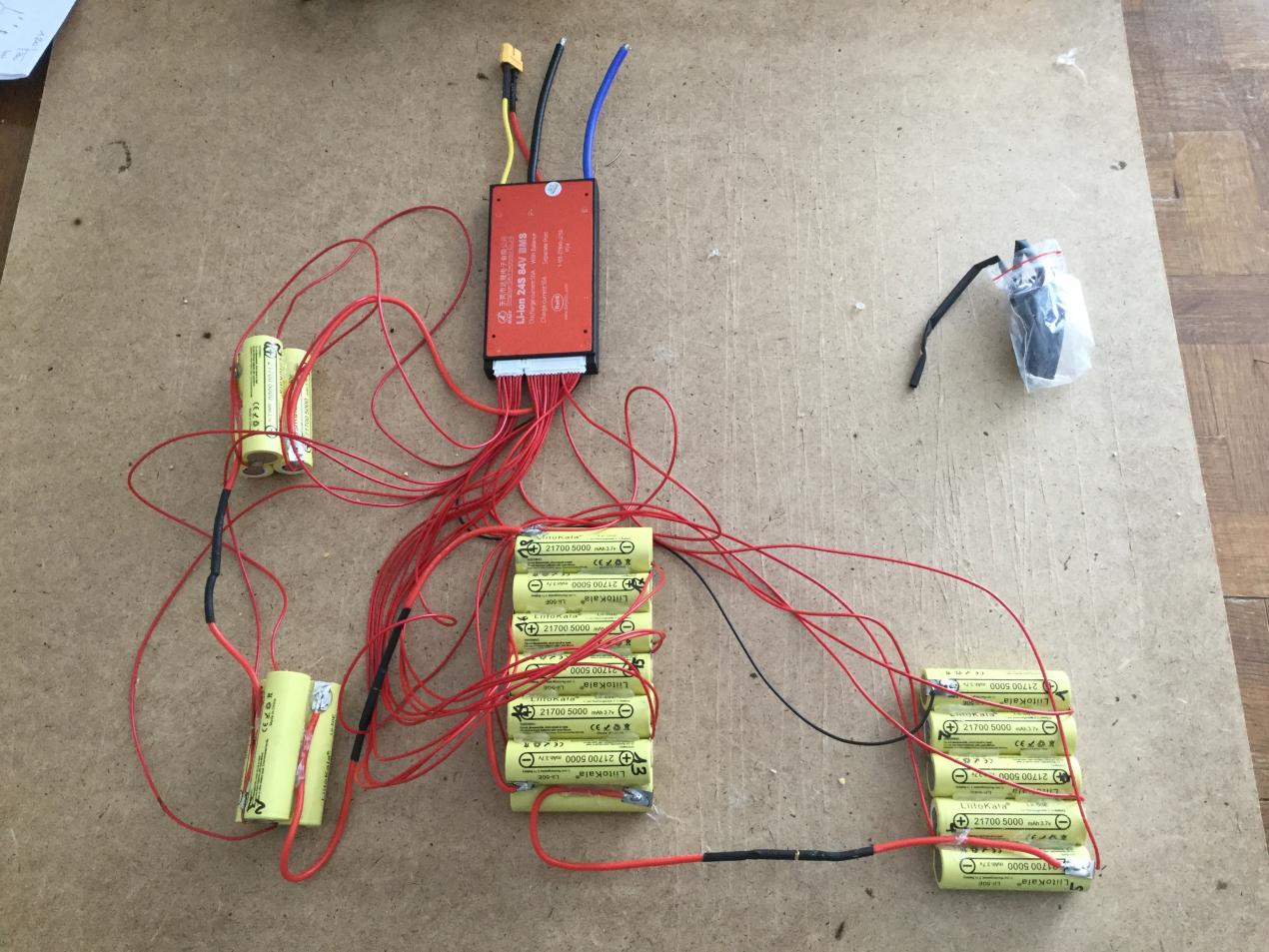

Canaille Posté(e) le 11 avril 2021 Auteur Partager Posté(e) le 11 avril 2021 (modifié) Et pour les 450wh de batterie en plus pour atteindre 3150wh il faut loger les éléments en photo c est les 450wh que j ai fabriquer et mit en place ensuite dans mon ancienne roue et il faut quand même arriver à loger 24 batteries 21700 et bien sur le bms indispensable à mon avis Modifié le 11 avril 2021 par Canaille Citer Lien vers le commentaire https://www.espritroue.fr/topic/14926-gotway-ex-n-2800-watts-et-2700-wh/page/54/#findComment-294559 Partager sur d’autres sites More sharing options...
