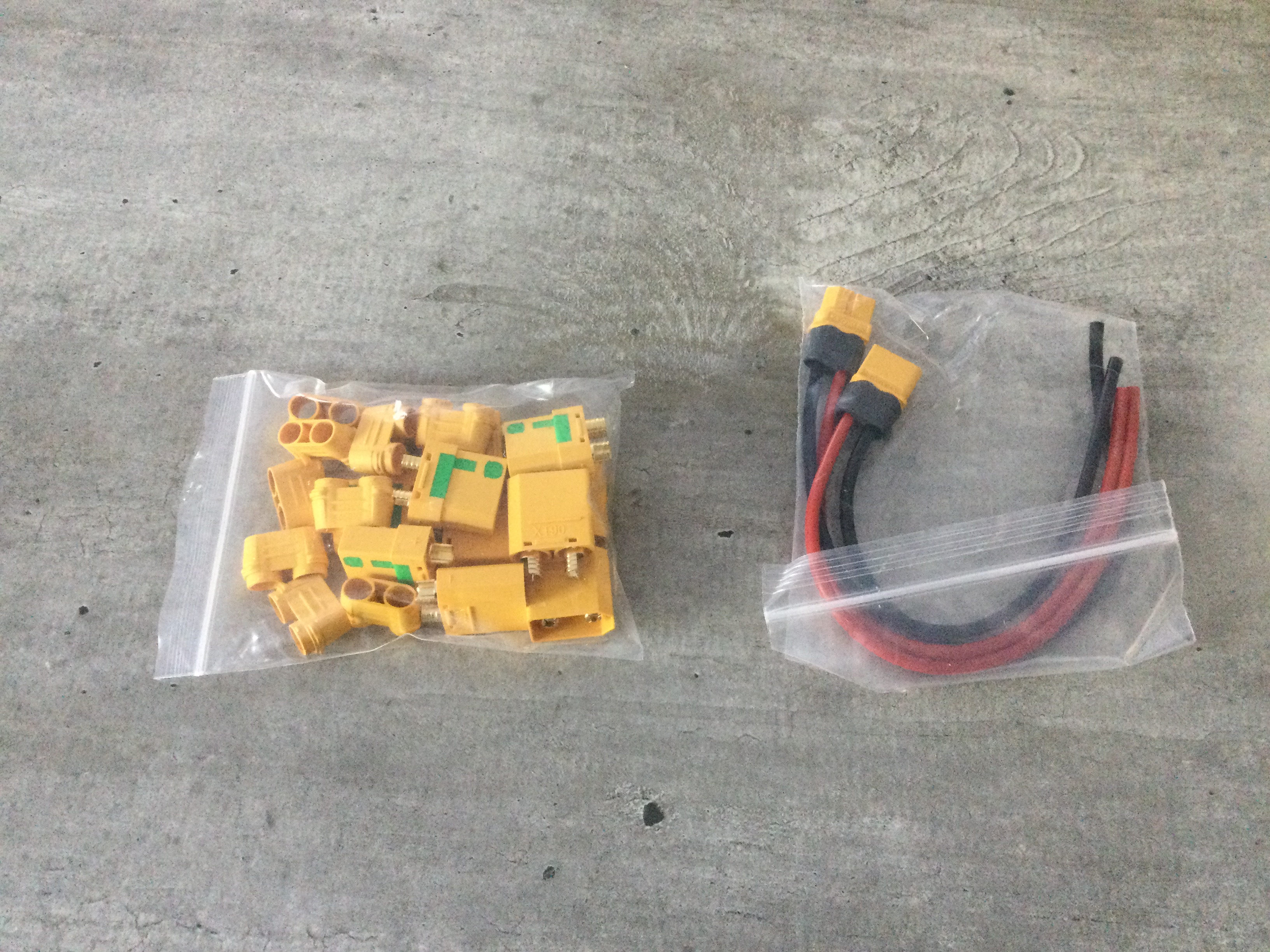

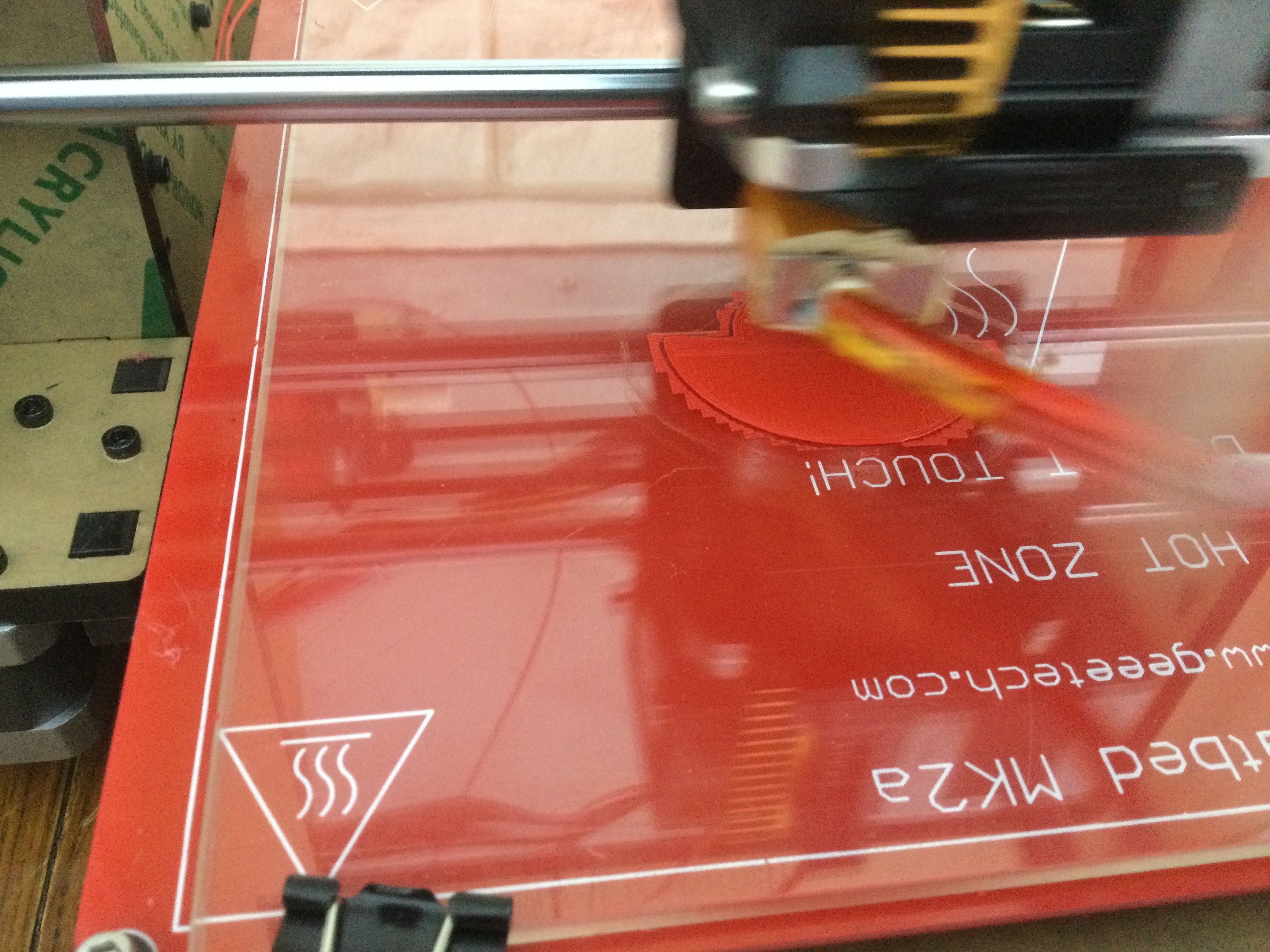

Canaille Posté(e) le 21 avril 2021 Auteur Partager Posté(e) le 21 avril 2021 Bonjour les Wheeler et oui je suis pas très actifs cette semaine boulot à l extérieur et oui la famille je vient de recevoir mes connecteurs pour ma roue cool encore du boulot à venir et tout les soirs apprentissage 3d 2 Citer Lien vers le commentaire https://www.espritroue.fr/topic/14926-gotway-ex-n-2800-watts-et-2700-wh/page/59/#findComment-296047 Partager sur d’autres sites More sharing options...
Brand Clubhouse Posté(e) le 21 avril 2021 Partager Posté(e) le 21 avril 2021 à l’instant, Canaille a dit : Bonjour les Wheeler et oui je suis pas très actifs cette semaine boulot à l extérieur et oui la famille je vient de recevoir mes connecteurs pour ma roue cool encore du boulot à venir et tout les soirs apprentissage 3d je te conseil de remplacer directement les connecteurs et non de passer via un adaptateur comme le gars dans sa vidéo. Citer Lien vers le commentaire https://www.espritroue.fr/topic/14926-gotway-ex-n-2800-watts-et-2700-wh/page/59/#findComment-296048 Partager sur d’autres sites More sharing options...
Canaille Posté(e) le 21 avril 2021 Auteur Partager Posté(e) le 21 avril 2021 Ok merci je prend note et qu elle serait l inconvénient de rajouter ce chinte à ton avis Citer Lien vers le commentaire https://www.espritroue.fr/topic/14926-gotway-ex-n-2800-watts-et-2700-wh/page/59/#findComment-296050 Partager sur d’autres sites More sharing options...
Brand Clubhouse Posté(e) le 21 avril 2021 Partager Posté(e) le 21 avril 2021 il y a 7 minutes, Canaille a dit : Ok merci je prend note et qu elle serait l inconvénient de rajouter ce chinte à ton avis Dans sa vidéo, le mec l'utilise juste pour charger les capaciteurs puis retire l'adaptateur. J'avais envisager de laisser complètement l'adaptateur à l'intérieur, mais le cable management dans cette EXN c'est la définition même du mot foutoir. Je n'ai pas osé empirer les choses. Il y a aussi un risque d'appui sur les composants de la CM. Et surtout qu'on complexifie les choses, pour peu qu'on soit fatigué ou la tête ailleurs on ne pense plus à passer par le connecteur XT90S.. Après si tu penses passer par la méthode adaptateur, tu n'as pas à allumer la roue pour que les capaciteurs se recharge: un simple branchement/débranchement suffit. Ensuite, sache que lors du remplacement des connecteurs par des XT90S, je te conseil FORTEMENT de travailler déconnecté des batteries concernant le cable d'arrivé. 100 volts ça fait quelques étincelles si tu vois ce que je veux dire. 😉 1 Citer Lien vers le commentaire https://www.espritroue.fr/topic/14926-gotway-ex-n-2800-watts-et-2700-wh/page/59/#findComment-296060 Partager sur d’autres sites More sharing options...

Wheelim Posté(e) le 21 avril 2021 Partager Posté(e) le 21 avril 2021 Il y a 2 heures, Wheeler.Gentleman a dit : je te conseil de remplacer directement les connecteurs et non de passer via un adaptateur comme le gars dans sa vidéo. Désolé j'ai pas trop suivi de sujet, mais c'est quoi l'intérêt de changer les connecteurs ? Y'a un soucis avec ceux d'origine ? Citer Lien vers le commentaire https://www.espritroue.fr/topic/14926-gotway-ex-n-2800-watts-et-2700-wh/page/59/#findComment-296101 Partager sur d’autres sites More sharing options...
Brand Clubhouse Posté(e) le 21 avril 2021 Partager Posté(e) le 21 avril 2021 il y a 19 minutes, LaurentHV a dit : Désolé j'ai pas trop suivi de sujet, mais c'est quoi l'intérêt de changer les connecteurs ? Y'a un soucis avec ceux d'origine ? Simplement à éviter le petit 'tac' au rebranchement de l'alim à la cm signe que les capaciteurs sont rechargés à bloque et que l'on doit vider avant manipulation sur la CM ou sur le moteur. 1 1 Citer Lien vers le commentaire https://www.espritroue.fr/topic/14926-gotway-ex-n-2800-watts-et-2700-wh/page/59/#findComment-296108 Partager sur d’autres sites More sharing options...

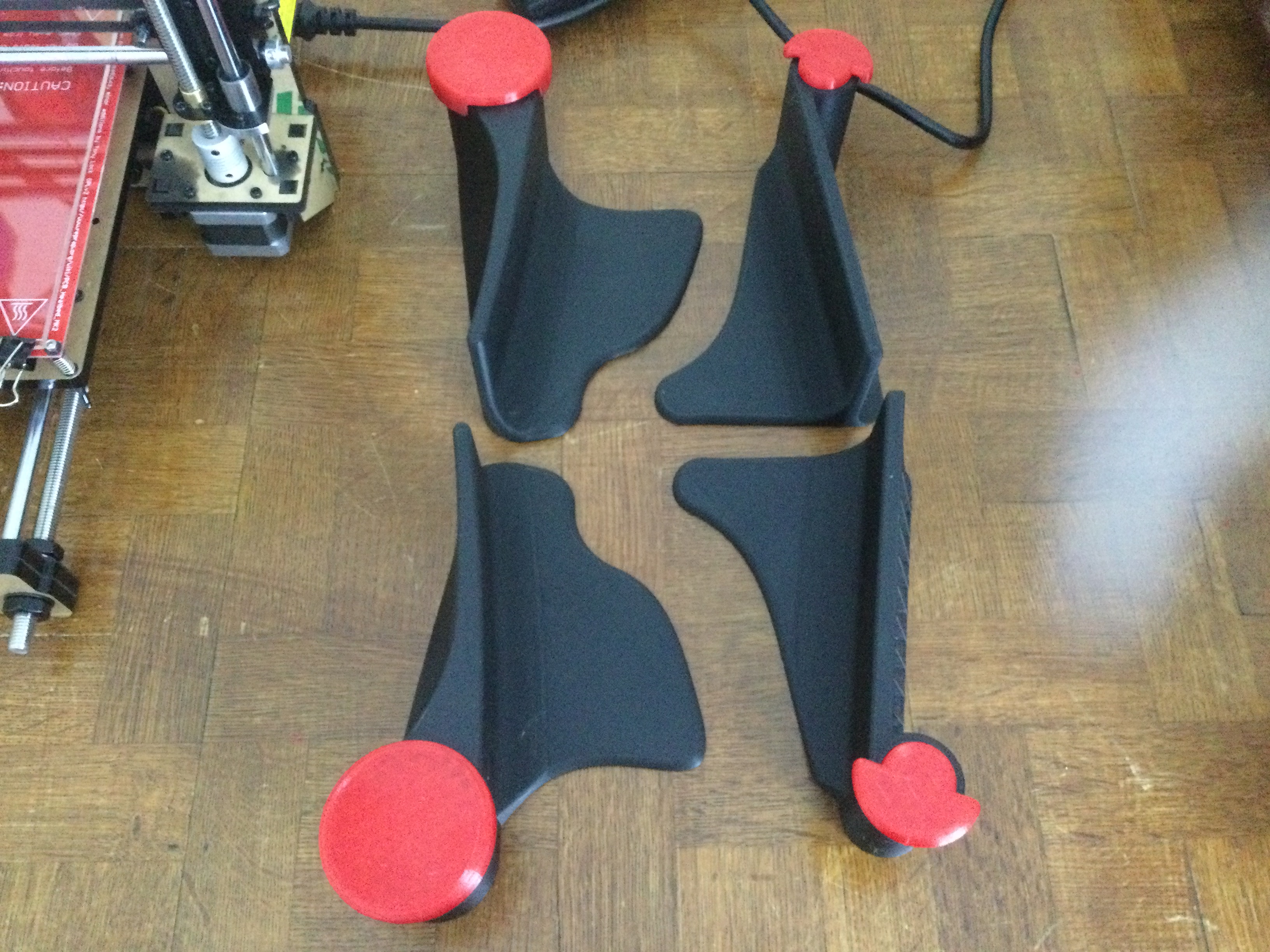

Canaille Posté(e) le 22 avril 2021 Auteur Partager Posté(e) le 22 avril 2021 Bon j ai reçu mes pades beau boulot je rêve de faire les mêmes LOL sa va venir je progresse 1 1 Citer Lien vers le commentaire https://www.espritroue.fr/topic/14926-gotway-ex-n-2800-watts-et-2700-wh/page/59/#findComment-296274 Partager sur d’autres sites More sharing options...
Frifrilaw7 Posté(e) le 22 avril 2021 Partager Posté(e) le 22 avril 2021 il y a 3 minutes, Canaille a dit : Bon j ai reçu mes pades beau boulot je rêve de faire les mêmes LOL sa va venir je progresse elle sera meconnaissable cette EX avec tout tes upgrades ! en tout cas beau boulot! Citer Lien vers le commentaire https://www.espritroue.fr/topic/14926-gotway-ex-n-2800-watts-et-2700-wh/page/59/#findComment-296276 Partager sur d’autres sites More sharing options...
Canaille Posté(e) le 22 avril 2021 Auteur Partager Posté(e) le 22 avril 2021 (modifié) Les pades ne sortent pas de ma production je les ais fais imprimer par un pro LOL mais sa va venir aucun soucis je progresse tranquillement Modifié le 22 avril 2021 par Canaille Citer Lien vers le commentaire https://www.espritroue.fr/topic/14926-gotway-ex-n-2800-watts-et-2700-wh/page/59/#findComment-296278 Partager sur d’autres sites More sharing options...
Wheelim Posté(e) le 22 avril 2021 Partager Posté(e) le 22 avril 2021 il y a 16 minutes, Canaille a dit : Bon j ai reçu mes pades beau boulot je rêve de faire les mêmes LOL sa va venir je progresse Ils seront sûrement plus facile à positionner ceux-là 😉 Citer Lien vers le commentaire https://www.espritroue.fr/topic/14926-gotway-ex-n-2800-watts-et-2700-wh/page/59/#findComment-296280 Partager sur d’autres sites More sharing options...
