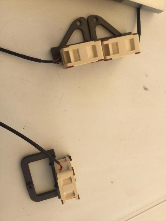

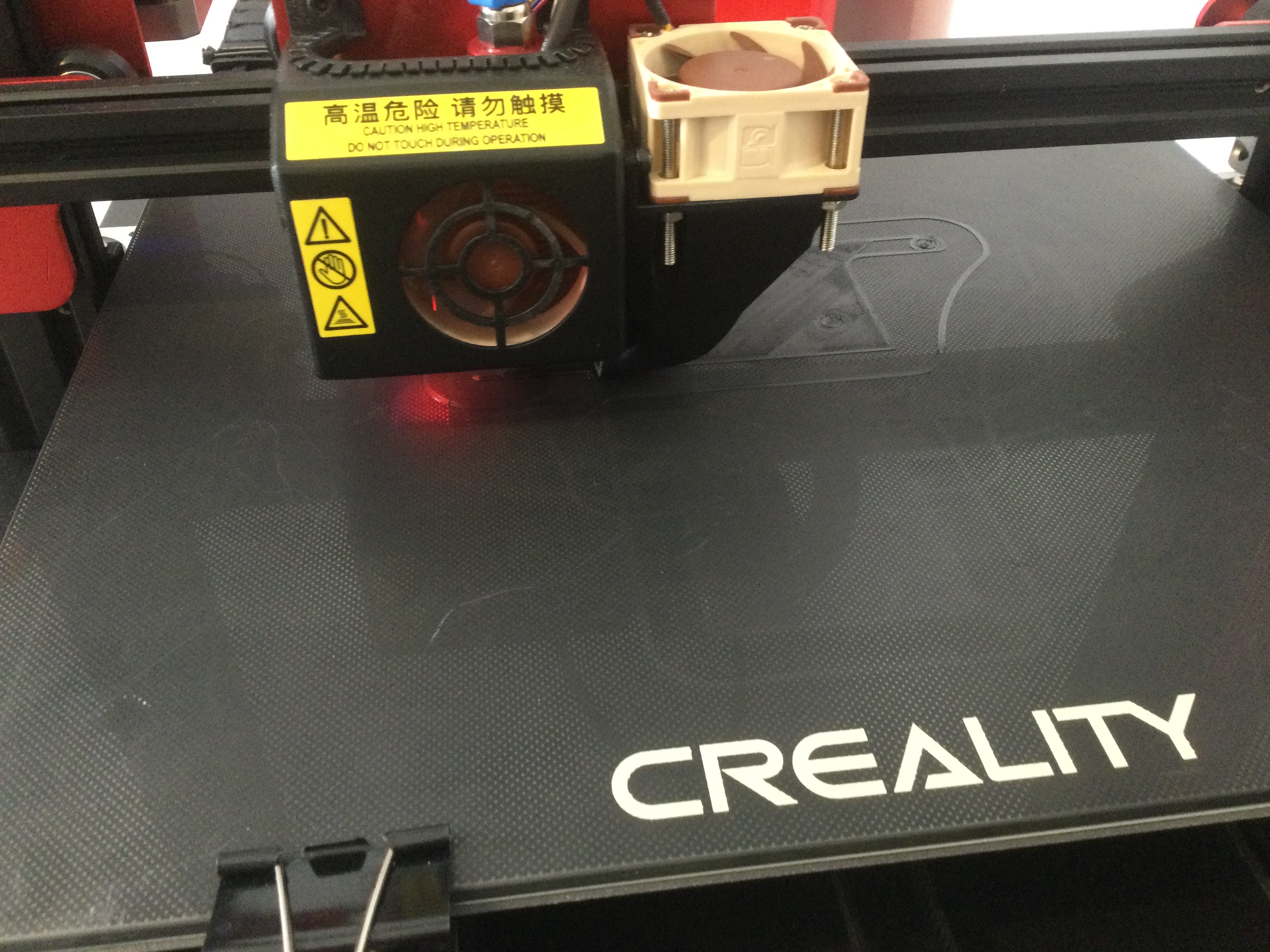

Hello ami Wheeler petite balade de 15 km avec un soleil trop cool mais très chaud sa fait du bien là je suis en train de fabriquer des supports de ventilateurs noctua de 40x40x20 je vais virer le ventilateur d origine et mettre complète à l arrière du refroidisseur l un à côté de l autre et bien fermer le dessus du radiateur et faire une pièce pour boucher le trou sortie de cable qui pour le moment est caché par du scotch américain je mettrais des photos du travail effectué
je te conseille de faire en sorte que l'air sorte par le trou justement afin de créer une dépression complète. Pour info les noctua consomment environ 10x moins (0.05 A) que celui d'origine qui doit être autour des 0.5A.
Essaye de le faire tourner via un pistolet à air chaud sur ta carte et tu verras comment ça brasse

Ok @Wheeler.Gentleman Mais je sais pas si le ventilateur peut s enclenché à l arrêt à vérifier et si sa va je pense pas me servir du trou car sur la nouvelle EX-N il est bouché et il on mit le ventilateur à l arrière du refroidisseur donc je vais m inspirer de cette modification à réfléchir je mettrais les photos des pièces imprimés

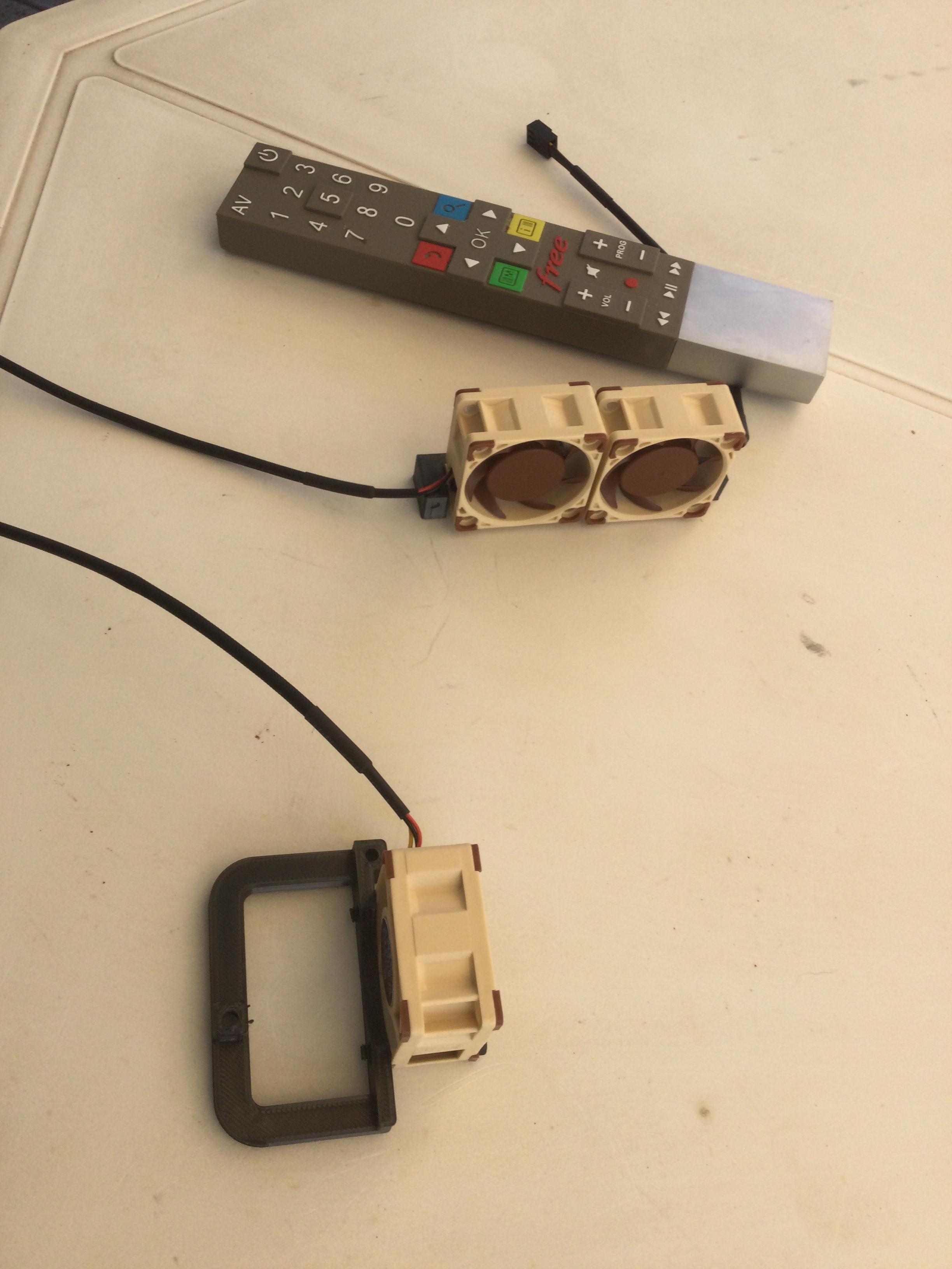

Hello les Wheeler bricoleurs voici mes trois ventilateurs noctua fixés sur leurs supports qui n attendent plus qu à être mises en place dans ma EX-N je démonte demain et je fabriquerait l élément pour boucher le trou du cable et la plaque qui sera fixée  sur les ailettes du refroidisseur pour guider le flux

Hello @LaurentHV oui c est le but on verra bien sa ne peut que améliorer du moins je pense je vais regarder si il y a une fiche sur la carte en 12 volts tout le temps alimenté pour le noctua qui sera en coté sinon je câblerai les trois ensembles

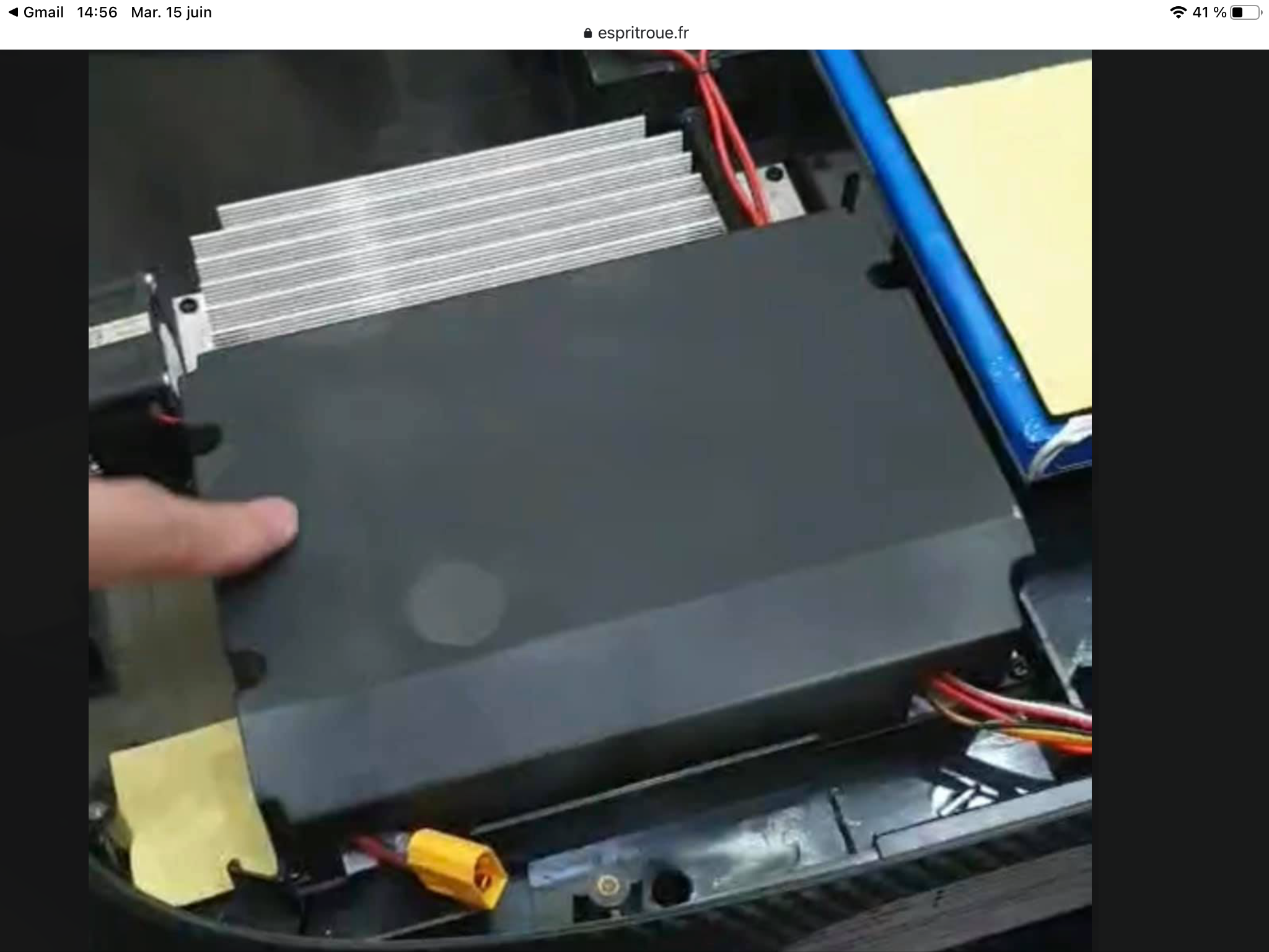

Moi je monte à 63 degrés donc sa ne peut qu être mieux et sur la nouvelle EX-N le trou est bouché il y a plus de boîtier noir et le ventilateur est placé derrière le radiateur alu donc il doit y avoir une raison

Pas de soucis je ferais des photos de ma modification demain car je doit fabriquer l élément pour obstrué le trou la plaque pour mettre sur le dessus des ailettes en impression 3d mais il faut démonter la roue
