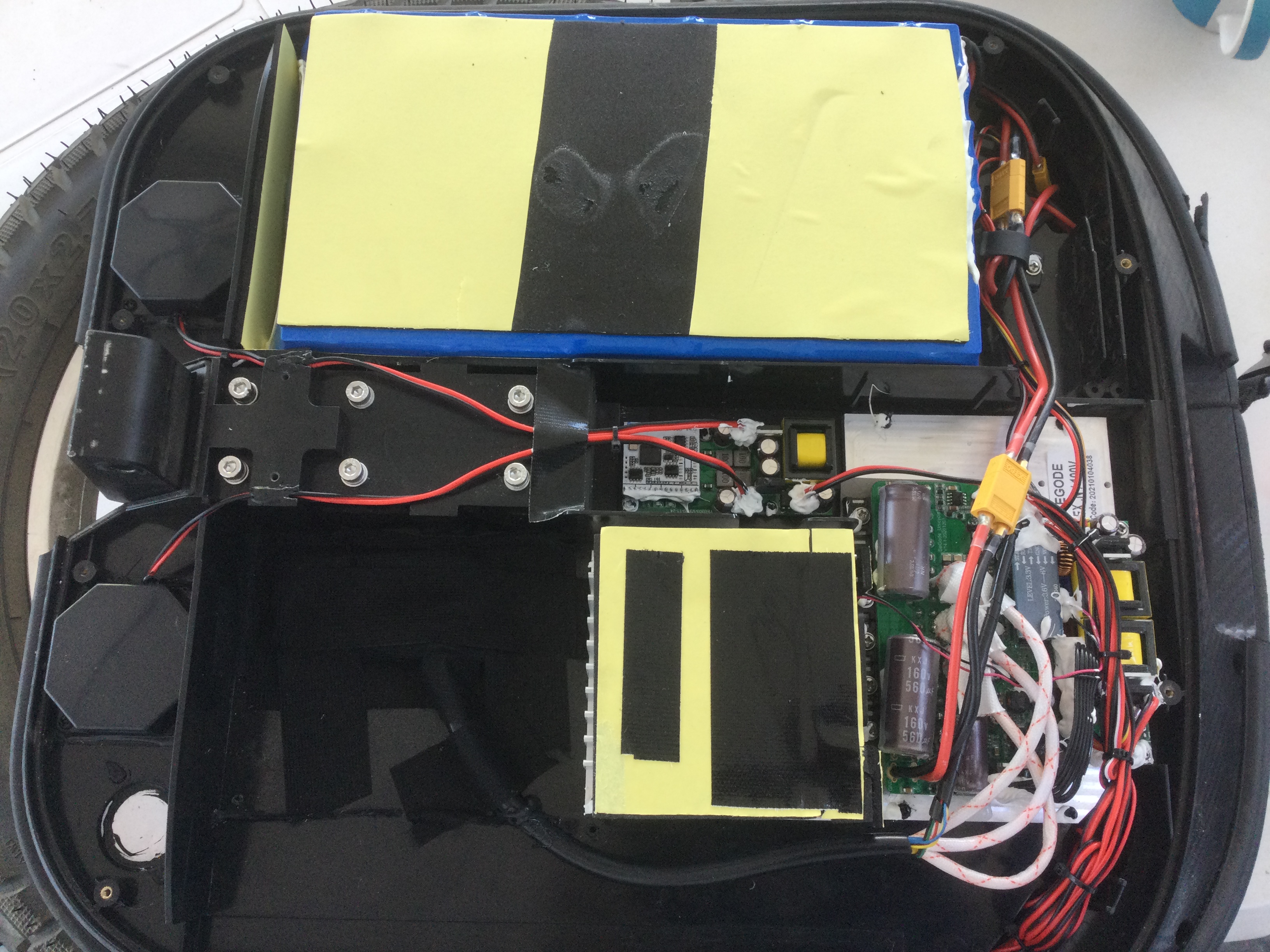

Invité Posté(e) le 15 juin 2021 Partager Posté(e) le 15 juin 2021 Toutes les BEGODE ont progressivement cette modification pour protéger la Carte mère.... Citer Lien vers le commentaire https://www.espritroue.fr/topic/14926-gotway-ex-n-2800-watts-et-2700-wh/page/66/#findComment-303391 Partager sur d’autres sites More sharing options...
Canaille Posté(e) le 15 juin 2021 Auteur Partager Posté(e) le 15 juin 2021 à l’instant, Hansolo a dit : Toutes les BEGODE ont progressivement cette modification pour protéger la Carte mère.... Ha OK @Hansolo merci donc il serait judicieux que je m inspire de cette modification et imprimer un ensemble complet tu en penses quoi Citer Lien vers le commentaire https://www.espritroue.fr/topic/14926-gotway-ex-n-2800-watts-et-2700-wh/page/66/#findComment-303392 Partager sur d’autres sites More sharing options...
Invité Posté(e) le 15 juin 2021 Partager Posté(e) le 15 juin 2021 Que ça fait chauffer le MPU6050 qui contient le capteur de T° Citer Lien vers le commentaire https://www.espritroue.fr/topic/14926-gotway-ex-n-2800-watts-et-2700-wh/page/66/#findComment-303393 Partager sur d’autres sites More sharing options...
Canaille Posté(e) le 15 juin 2021 Auteur Partager Posté(e) le 15 juin 2021 à l’instant, Hansolo a dit : Que ça fait chauffer le MPU6050 qui contient le capteur de T° OK donc sa n'a pas d utilité je laisserait la carte mère comme elle est sais tu il y a un slot avec une tension de 12 volts en continu sur la carte mère d une EX-N Merci 1 Citer Lien vers le commentaire https://www.espritroue.fr/topic/14926-gotway-ex-n-2800-watts-et-2700-wh/page/66/#findComment-303394 Partager sur d’autres sites More sharing options...

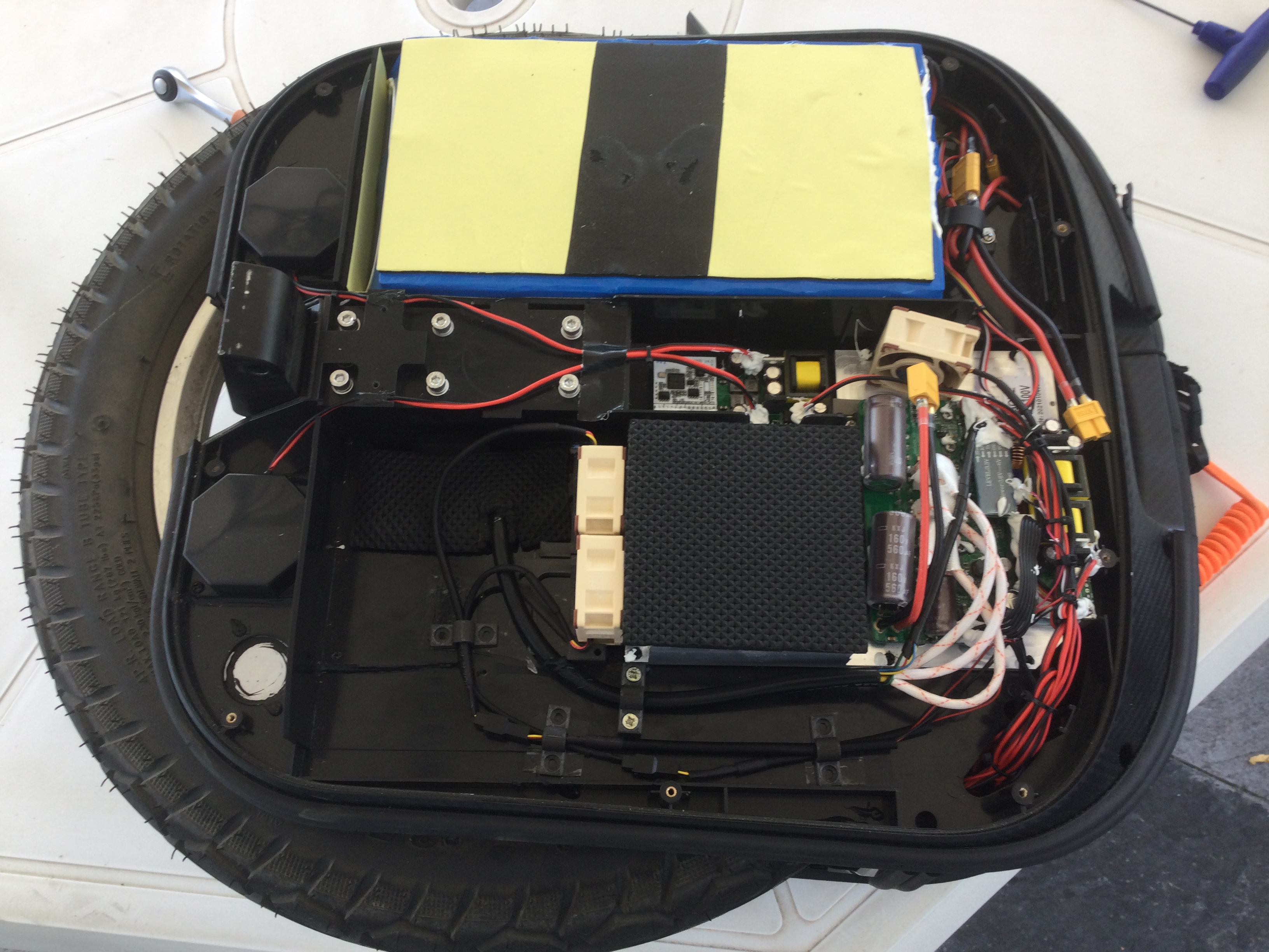

Canaille Posté(e) le 16 juin 2021 Auteur Partager Posté(e) le 16 juin 2021 Hello les Wheeler roue ouverte et bonne nouvelle pas de poussière trop bien le bouchage du trou maintenant pose des ventilateurs et obstruer le trou proprement Citer Lien vers le commentaire https://www.espritroue.fr/topic/14926-gotway-ex-n-2800-watts-et-2700-wh/page/66/#findComment-303438 Partager sur d’autres sites More sharing options...
dro77 Posté(e) le 16 juin 2021 Partager Posté(e) le 16 juin 2021 Hello les Wheeler roue ouverte et bonne nouvelle pas de poussière trop bien le bouchage du trou maintenant pose des ventilateurs et obstruer le trou proprement Hello@Canaille il y a encore de la place pour ajouter de la batterie la dedans Envoyé de mon MI 9 en utilisant Tapatalk 1 Citer Lien vers le commentaire https://www.espritroue.fr/topic/14926-gotway-ex-n-2800-watts-et-2700-wh/page/66/#findComment-303439 Partager sur d’autres sites More sharing options...

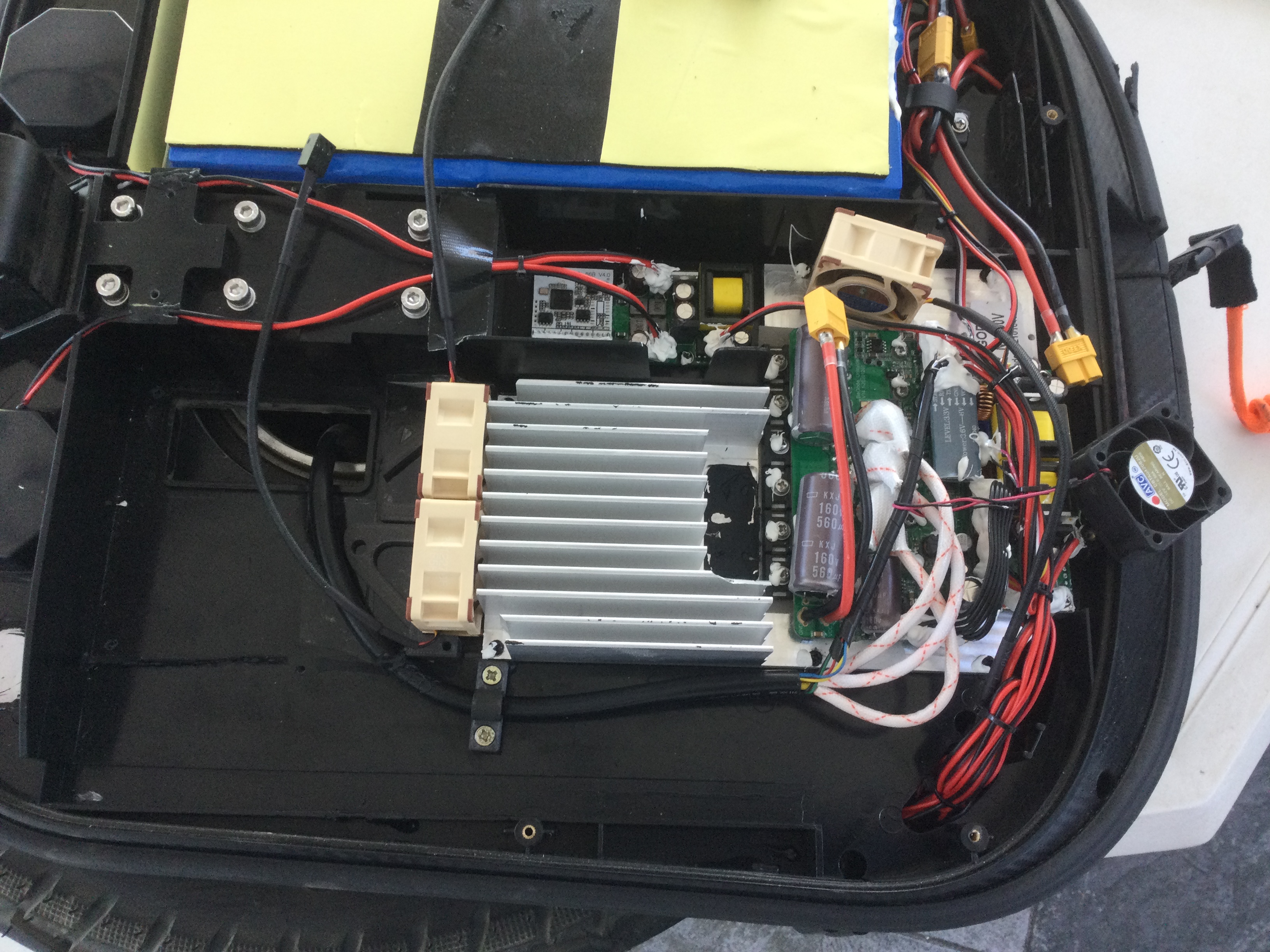

Canaille Posté(e) le 16 juin 2021 Auteur Partager Posté(e) le 16 juin 2021 Ventilateurs mit en place 1 Citer Lien vers le commentaire https://www.espritroue.fr/topic/14926-gotway-ex-n-2800-watts-et-2700-wh/page/66/#findComment-303441 Partager sur d’autres sites More sharing options...
Brand Clubhouse Posté(e) le 16 juin 2021 Partager Posté(e) le 16 juin 2021 il y a 15 minutes, Canaille a dit : Ventilateurs mit en place Comment as tu retiré le ventilateur? J’ai l’impression que c’est super bien collé Citer Lien vers le commentaire https://www.espritroue.fr/topic/14926-gotway-ex-n-2800-watts-et-2700-wh/page/66/#findComment-303443 Partager sur d’autres sites More sharing options...
Canaille Posté(e) le 16 juin 2021 Auteur Partager Posté(e) le 16 juin 2021 Décollé en prenant appui sur les ailettes impeccables 1 Citer Lien vers le commentaire https://www.espritroue.fr/topic/14926-gotway-ex-n-2800-watts-et-2700-wh/page/66/#findComment-303444 Partager sur d’autres sites More sharing options...
Exo Posté(e) le 16 juin 2021 Partager Posté(e) le 16 juin 2021 (modifié) Beau boulot Canaille Petite question au passage ou se trouve l'extraction de l'air chaud , je ne vois pas d'entrée ni de sortie d'air spécifique à un brassage des flux chaud , froid Contrairement à pour exemple la Sherman en partie haute avant , arrière ( tunnel ) Surtout si tu obstrues le passage de roue qui est une bonne chose en soit pour l'étanchéité ( eau ) mais comme tu le sais déjà les ventilateurs non passifs génèrent de la chaleur si pas d'évacuations directe , comme sur un PC Je ne connais pas bien la configuration de ta roue , je suppose donc que tu as bien étudié la circulation des flux En espérant que cela puisse t'apporter un résultat satisfaisant Modifié le 16 juin 2021 par Exo Citer Lien vers le commentaire https://www.espritroue.fr/topic/14926-gotway-ex-n-2800-watts-et-2700-wh/page/66/#findComment-303445 Partager sur d’autres sites More sharing options...
Canaille Posté(e) le 16 juin 2021 Auteur Partager Posté(e) le 16 juin 2021 Hello @Exo il y a des entrées d air niveau phare et feu arrière et j avait obstrué le trou du cable et pas de poussière elle est pas étanche LOL 1 Citer Lien vers le commentaire https://www.espritroue.fr/topic/14926-gotway-ex-n-2800-watts-et-2700-wh/page/66/#findComment-303447 Partager sur d’autres sites More sharing options...

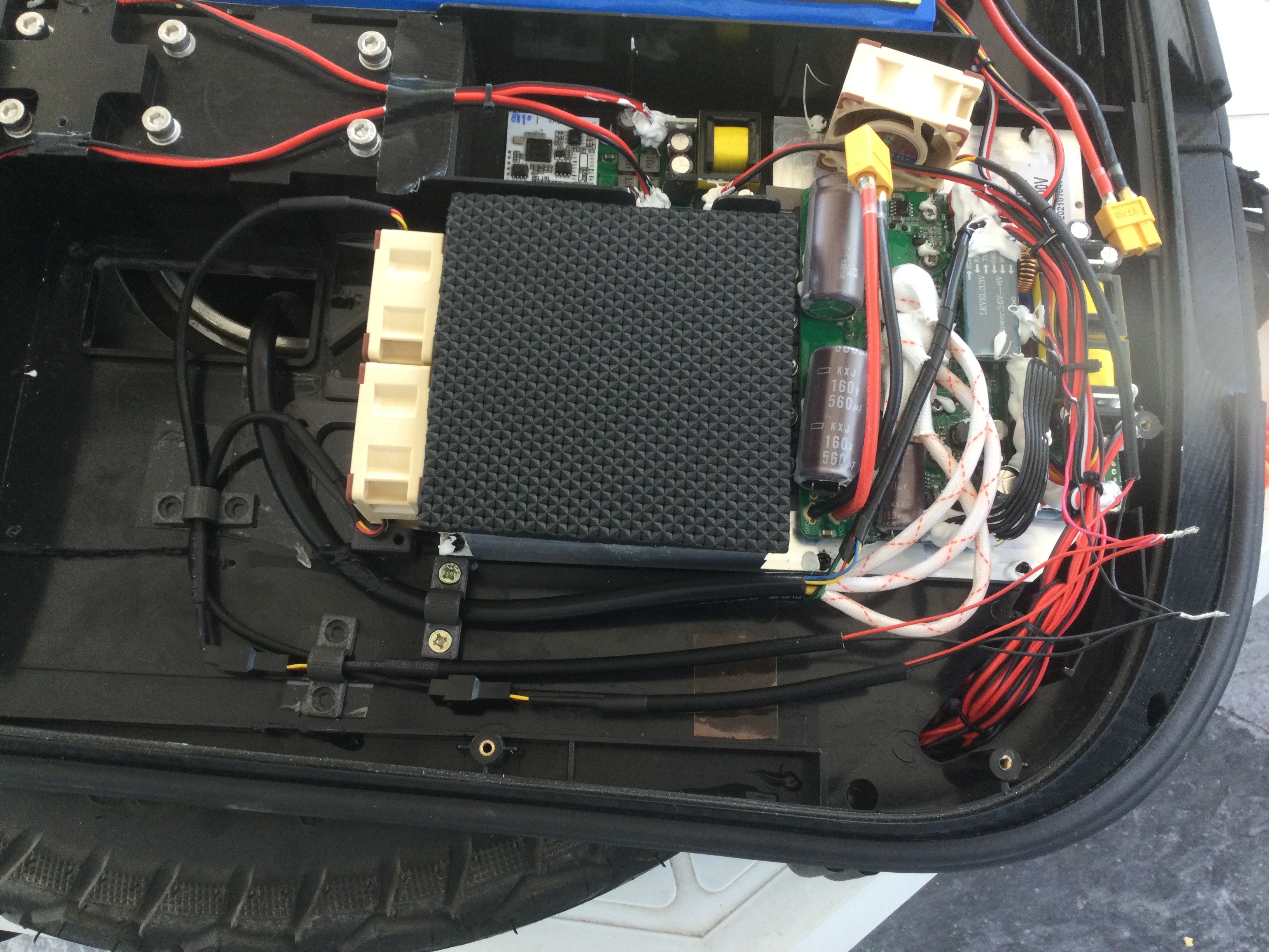

Canaille Posté(e) le 16 juin 2021 Auteur Partager Posté(e) le 16 juin 2021 Encore une étape Citer Lien vers le commentaire https://www.espritroue.fr/topic/14926-gotway-ex-n-2800-watts-et-2700-wh/page/66/#findComment-303448 Partager sur d’autres sites More sharing options...
Canaille Posté(e) le 16 juin 2021 Auteur Partager Posté(e) le 16 juin 2021 Et voilà plus qu à rebrancher l alimentation et refermée le tout trop cool et à esayer bien sur cette après-midi en plus il fait très chaud donc on verra le résultat Citer Lien vers le commentaire https://www.espritroue.fr/topic/14926-gotway-ex-n-2800-watts-et-2700-wh/page/66/#findComment-303449 Partager sur d’autres sites More sharing options...
Brand Clubhouse Posté(e) le 16 juin 2021 Partager Posté(e) le 16 juin 2021 il y a 41 minutes, Canaille a dit : Et voilà plus qu à rebrancher l alimentation et refermée le tout trop cool et à esayer bien sur cette après-midi en plus il fait très chaud donc on verra le résultat Est marrant, il me semble qu’il n’était pas possible de coller un ventilateur 40x40x20 à côté des condos, la hauteur totale était supérieure à celle initiale. Il y a d’ailleurs un renfoncement dans le radiateur où est installé le ventilateur d’origine. Citer Lien vers le commentaire https://www.espritroue.fr/topic/14926-gotway-ex-n-2800-watts-et-2700-wh/page/66/#findComment-303458 Partager sur d’autres sites More sharing options...
Canaille Posté(e) le 16 juin 2021 Auteur Partager Posté(e) le 16 juin 2021 (modifié) Et non tout est impeccable les ventilateurs ne dépassent pas donc sa devrait bien fonctionner à suivre et vue l épaisseur de la colle en dessous du ventilateur d origine c est normal que sa touche la coque Modifié le 16 juin 2021 par Canaille Citer Lien vers le commentaire https://www.espritroue.fr/topic/14926-gotway-ex-n-2800-watts-et-2700-wh/page/66/#findComment-303459 Partager sur d’autres sites More sharing options...
Canaille Posté(e) le 16 juin 2021 Auteur Partager Posté(e) le 16 juin 2021 (modifié) Et voilà essais super concluant ici température extérieure 30 degrés et après 10 km avec à la fin une averse dur dur même trajet ou j arrivait à 60 degrés hier la 48 degrés donc ma modification a prouvé de son efficacitée la prochaine sortie sera de 20 km avec suivi eucworld 45 km/h maxi et 25 km/h de moyenne pas mal Modifié le 16 juin 2021 par Canaille 2 Citer Lien vers le commentaire https://www.espritroue.fr/topic/14926-gotway-ex-n-2800-watts-et-2700-wh/page/66/#findComment-303465 Partager sur d’autres sites More sharing options...

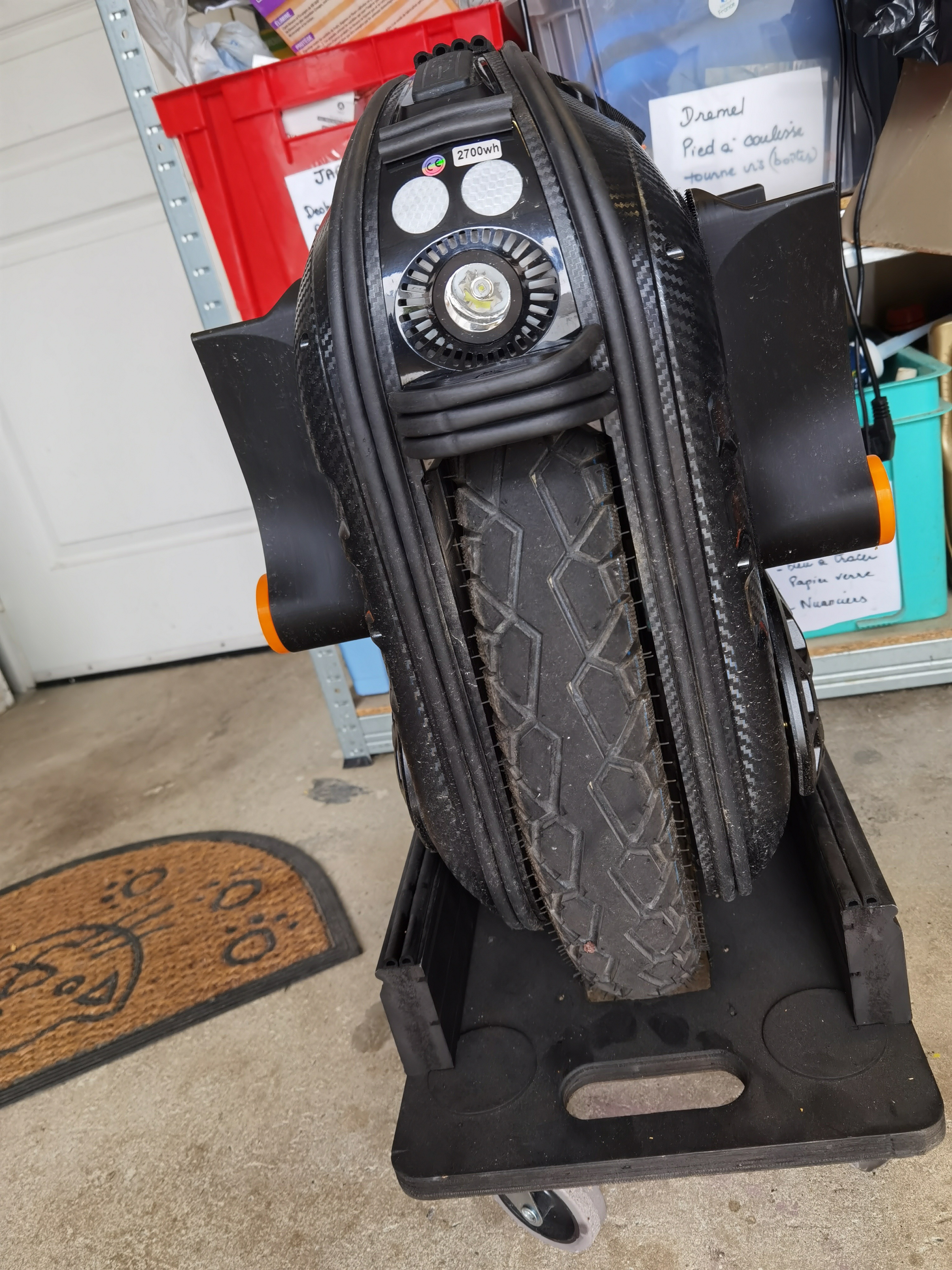

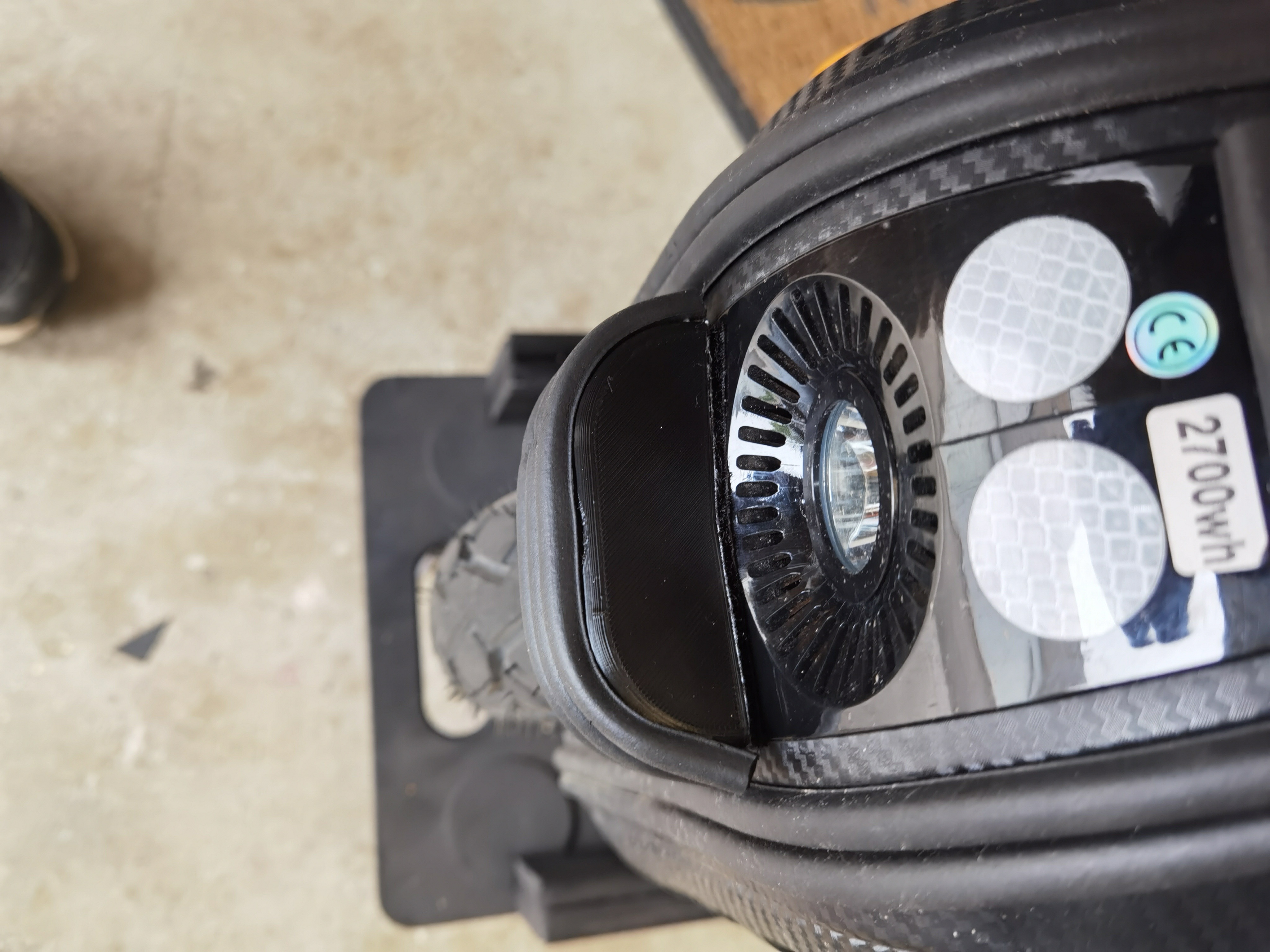

Canaille Posté(e) le 18 juin 2021 Auteur Partager Posté(e) le 18 juin 2021 Hello les wheelers voici la protection que j ai imprimer pour l avant de ma EX-N elle tient avec scratch cette après-midi je met le garde boue ici pluie donc pas de sortie 1 Citer Lien vers le commentaire https://www.espritroue.fr/topic/14926-gotway-ex-n-2800-watts-et-2700-wh/page/66/#findComment-303620 Partager sur d’autres sites More sharing options...
kirby_33 Posté(e) le 18 juin 2021 Partager Posté(e) le 18 juin 2021 Bonjour @Canaille. Super boulot ! Tu imprimes le pare-choc en quoi? TPU? Citer Lien vers le commentaire https://www.espritroue.fr/topic/14926-gotway-ex-n-2800-watts-et-2700-wh/page/66/#findComment-303635 Partager sur d’autres sites More sharing options...
Canaille Posté(e) le 18 juin 2021 Auteur Partager Posté(e) le 18 juin 2021 (modifié) il y a une heure, kirby_33 a dit : Bonjour @Canaille. Super boulot ! Tu imprimes le pare-choc en quoi? TPU? Hello @kirby_33 en PLA plus impeccable Modifié le 18 juin 2021 par Canaille Citer Lien vers le commentaire https://www.espritroue.fr/topic/14926-gotway-ex-n-2800-watts-et-2700-wh/page/66/#findComment-303642 Partager sur d’autres sites More sharing options...
