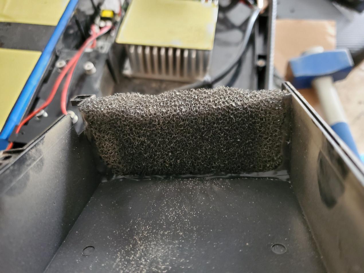

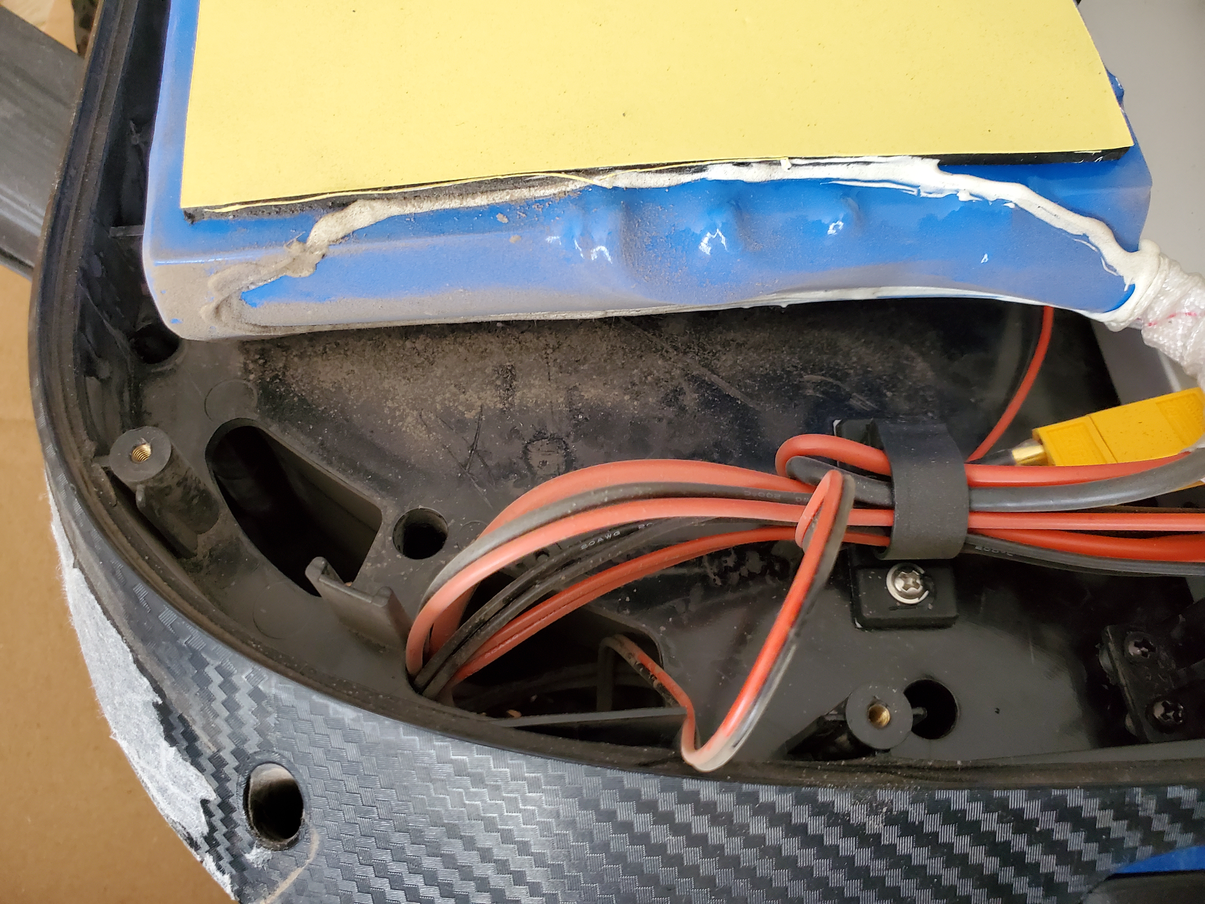

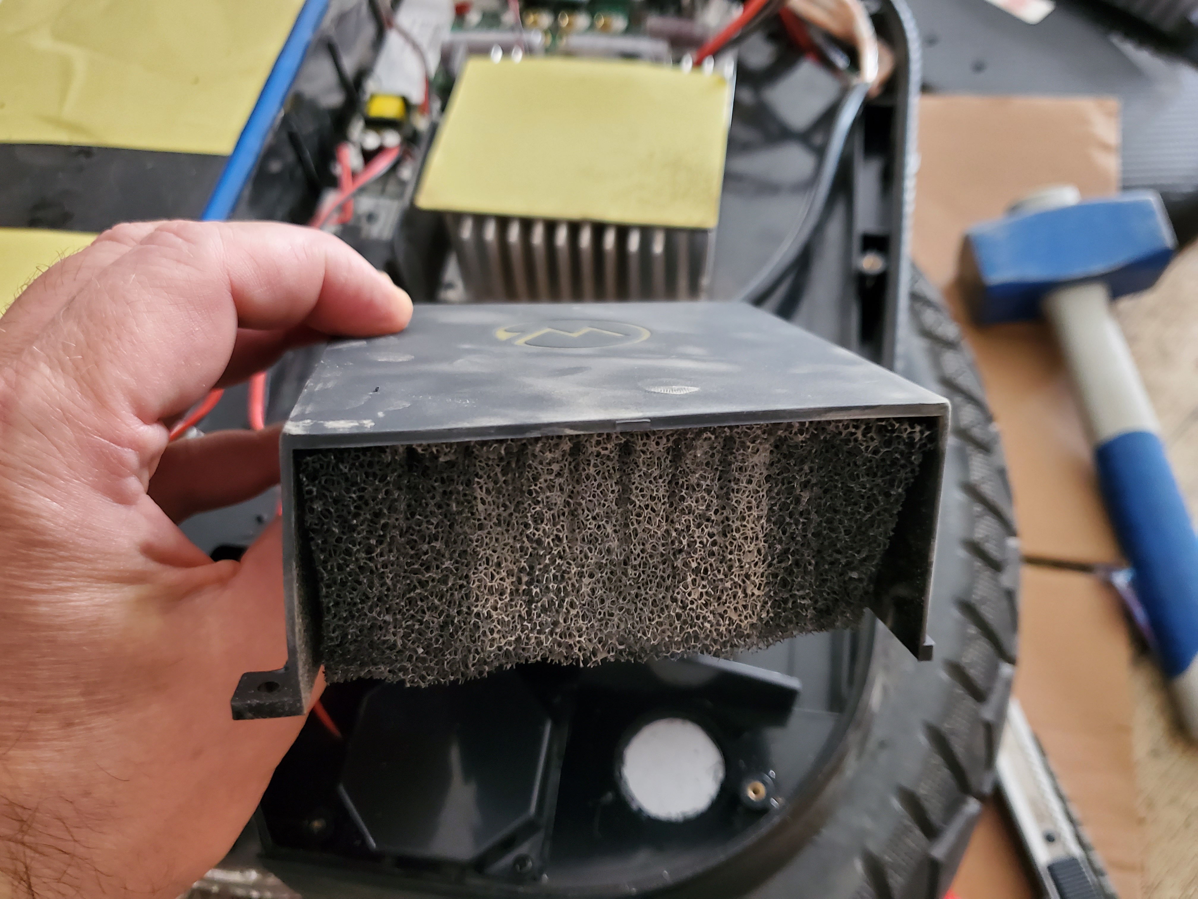

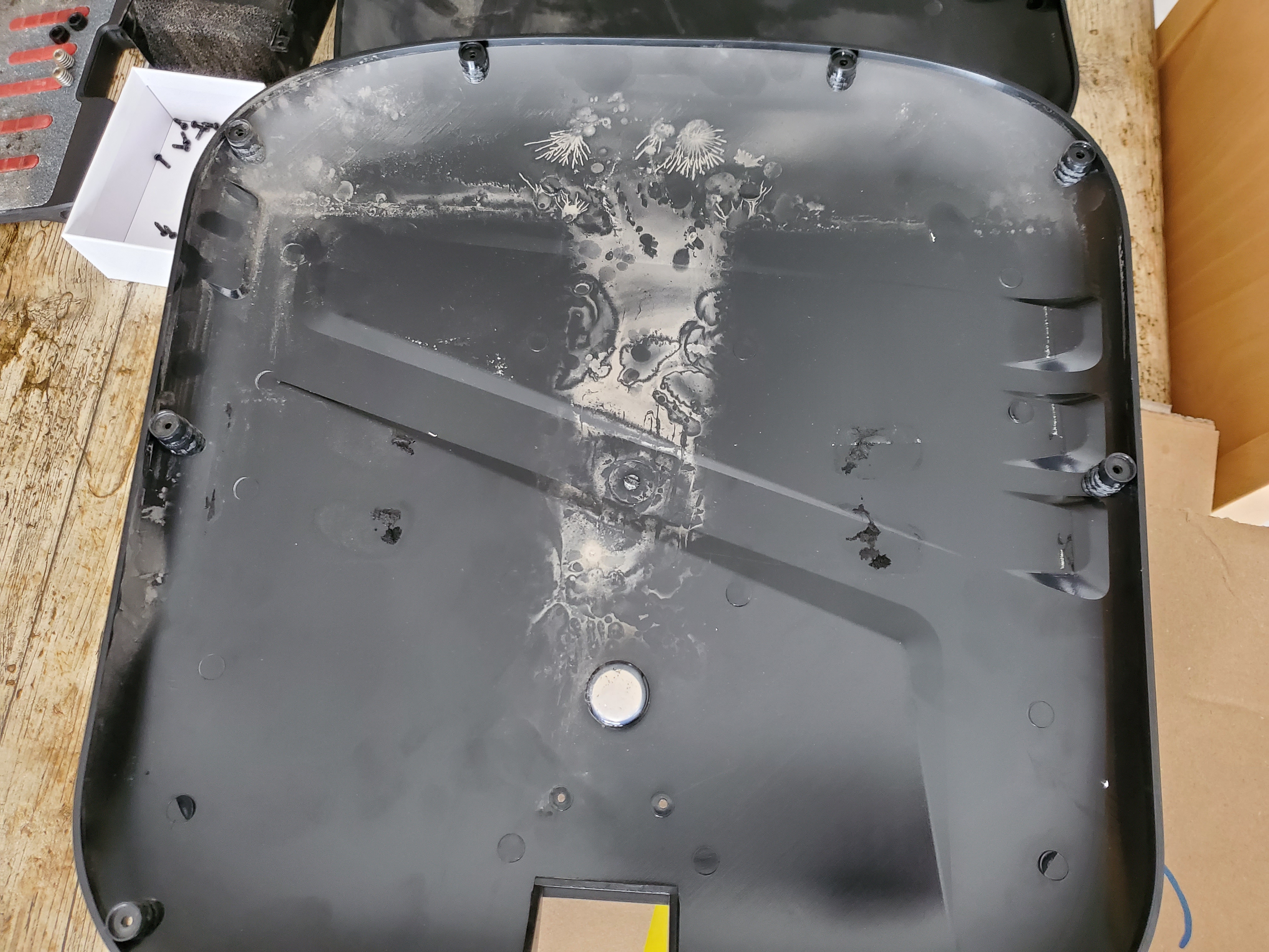

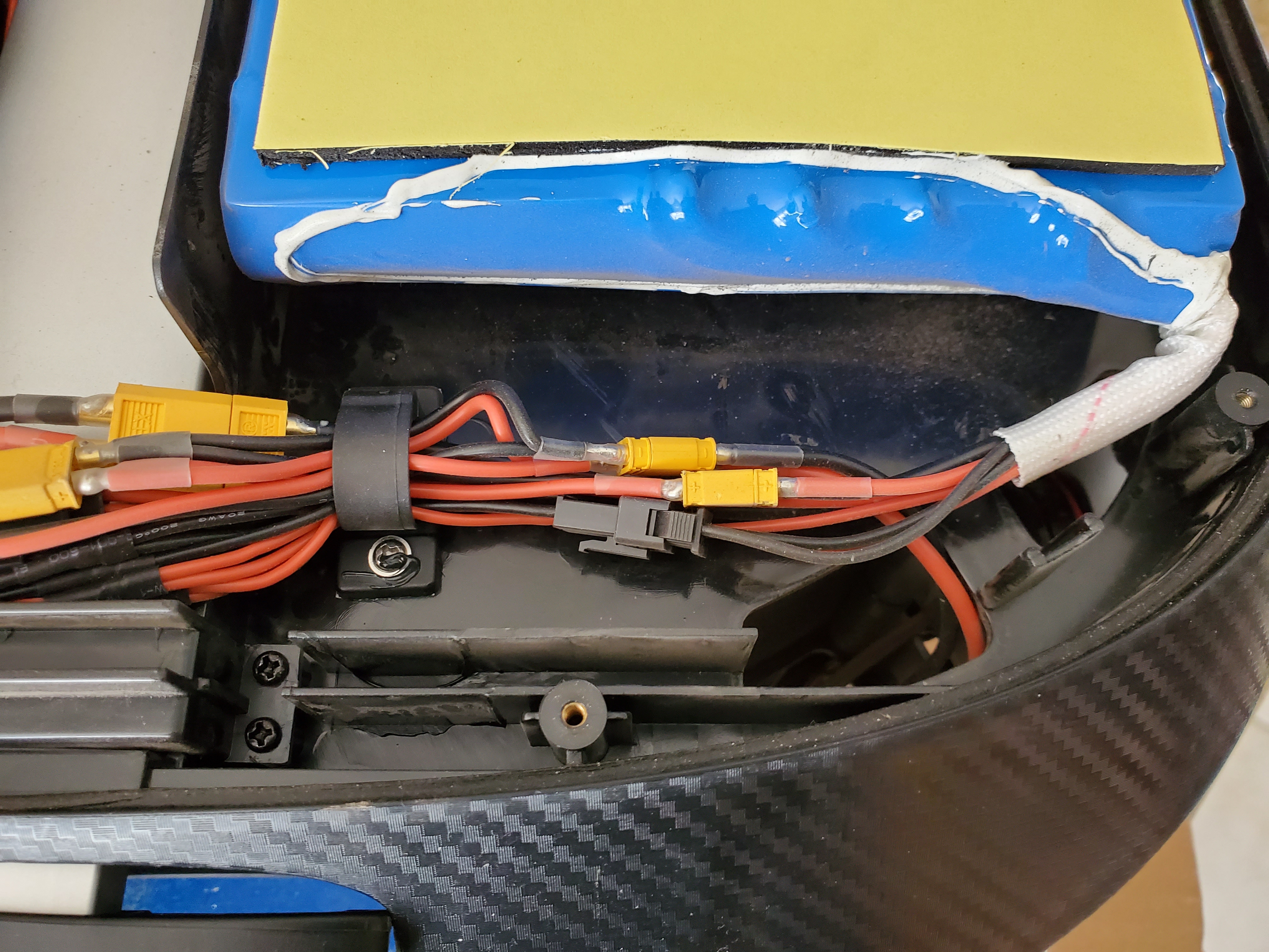

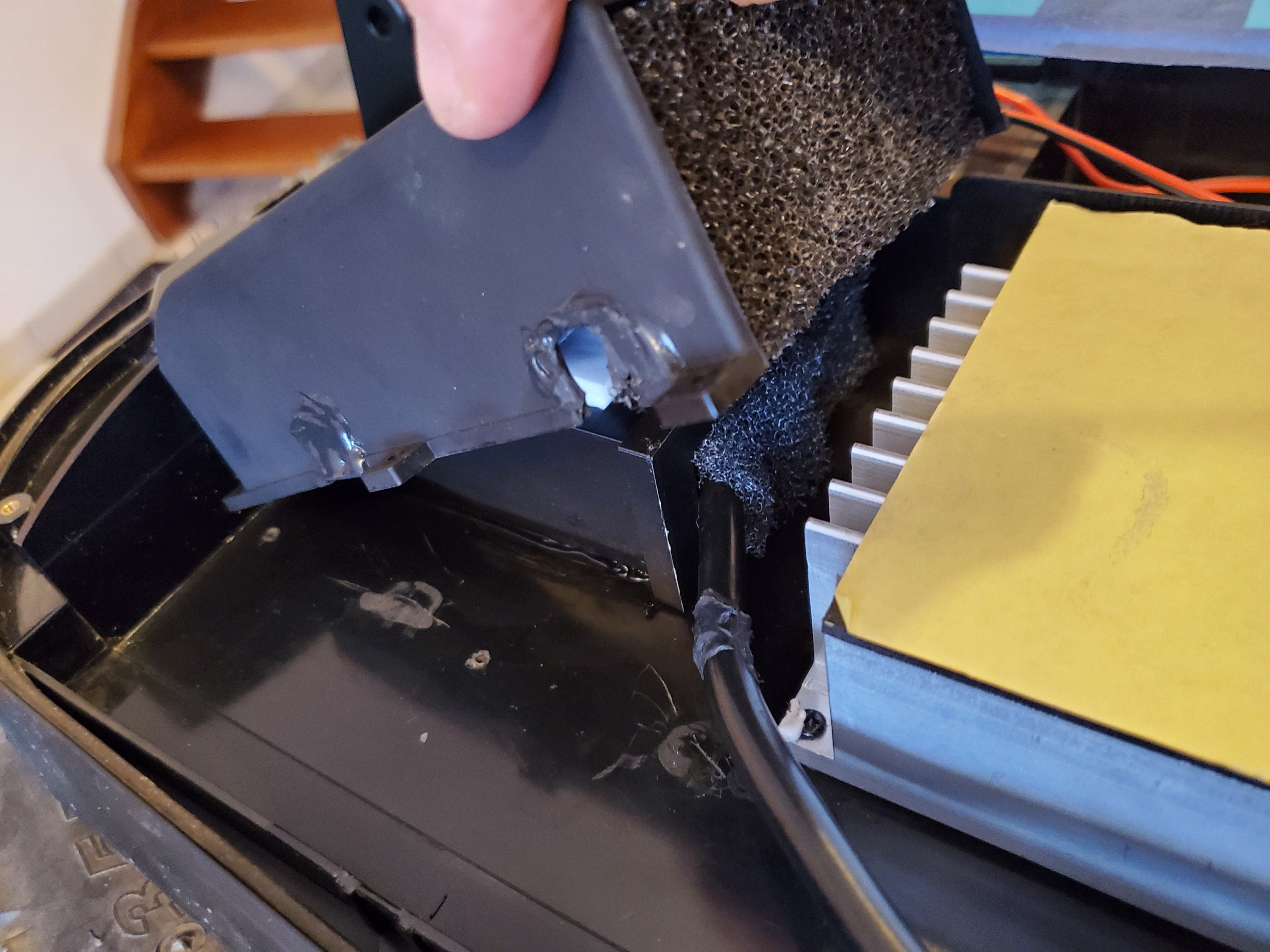

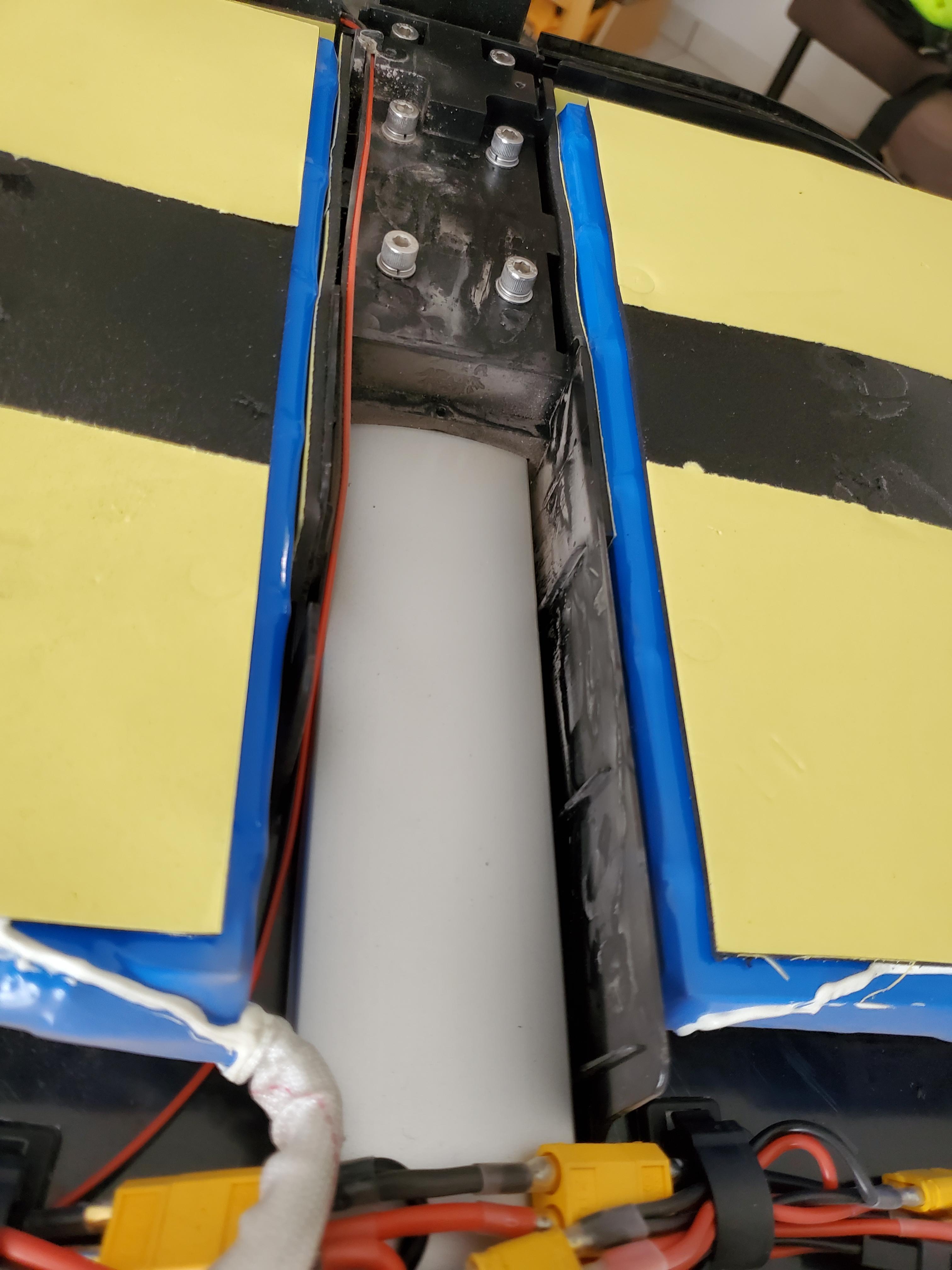

Steve L. Posté(e) le 20 juillet 2021 Partager Posté(e) le 20 juillet 2021 Bonjour à tous, Tout d'abord, merci pour tout vos post qui m'ont bien servi. Je possède une EX.N depuis deux mois, contrairement à ma msx, je n'ose encore pas la sortir sous la pluie. Je vais bosser en roue depuis un an et demi (sauf quand il fait trop froid l'hivers où que trop de pluie est annoncée. Je totalise 6000 km en ninebot one e+, presque 20 000 km en msx et environ 400 km en EX.N. J'ai principalement pris cette dernière pour ses batteries 😉, pour les vacances. En ce qui concerne les entrées d'air (et de poussières), je pense qu'elles se font plus par l'avant, et surtout l'arrière 🙃. En effet, après l'avoir entièrement démontée, j'ai pu observer les traces de poussières, les photos seront plus parlantes... La mousse dans le capot est d'origine. 1 Citer Lien vers le commentaire https://www.espritroue.fr/topic/14926-gotway-ex-n-2800-watts-et-2700-wh/page/69/#findComment-306348 Partager sur d’autres sites More sharing options...

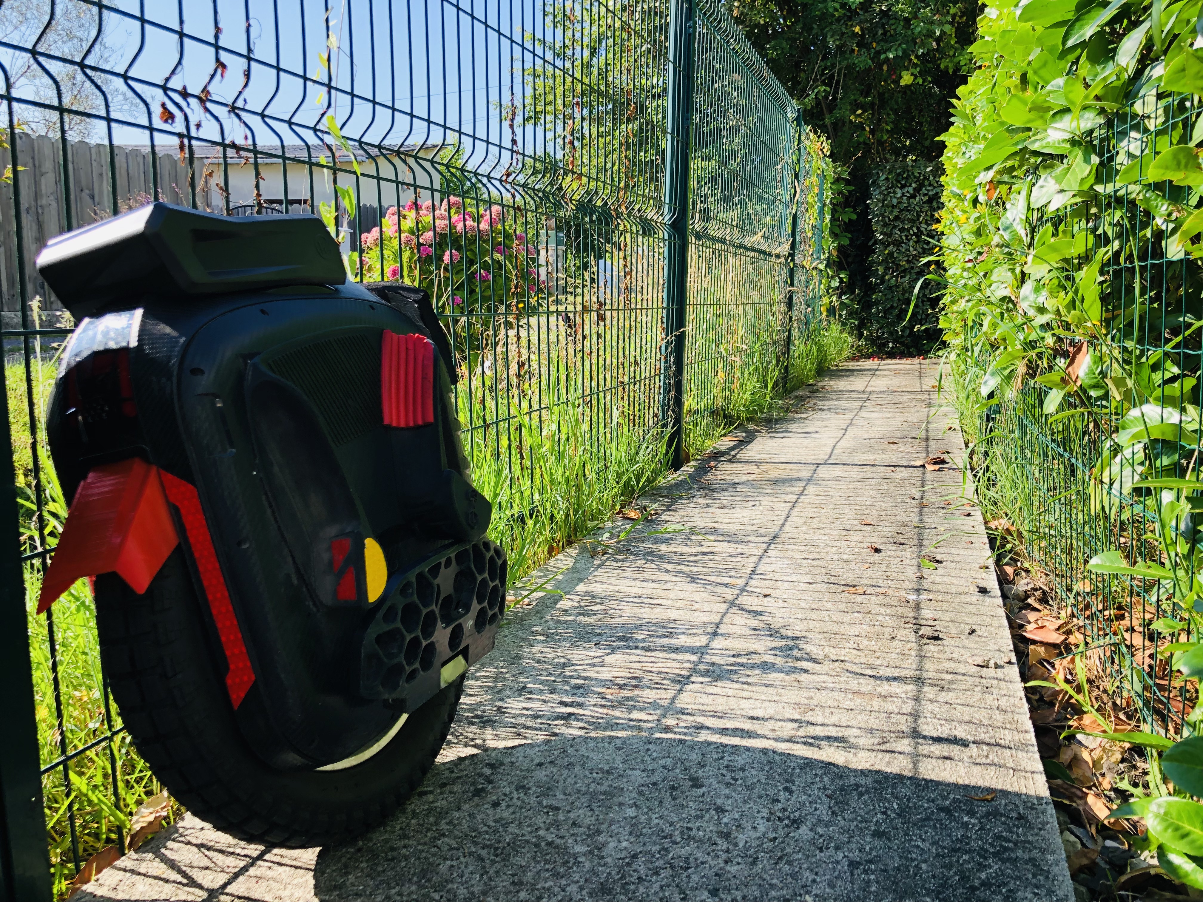

Canaille Posté(e) le 20 juillet 2021 Auteur Partager Posté(e) le 20 juillet 2021 Bonjour à toi heureux possesseur d une EX-N bizarre moi j ai aucune poussière en partie haute regarde la photo je regarderais demain combien j ai de kilomètres parcouru je crois 350 km a confirmer 1 1 Citer Lien vers le commentaire https://www.espritroue.fr/topic/14926-gotway-ex-n-2800-watts-et-2700-wh/page/69/#findComment-306349 Partager sur d’autres sites More sharing options...
Steve L. Posté(e) le 20 juillet 2021 Partager Posté(e) le 20 juillet 2021 il y a 2 minutes, Canaille a dit : Bonjour à toi heureux possesseur d une EX-N bizarre moi j ai aucune poussière en partie haute regarde la photo je regarderais demain combien j ai de kilomètres parcouru je crois 350 km a confirmer Bonjour, J'ai effectivement suivi tout vos post, difficile à comprendre cette différence, peut liée au fait que je roulais sans garde boue au début... Il y a 10 jours, avant de partir une semaine en vacance, j'ai ajouté des mousses dans les différents trous et conçu un boitier pour éviter l'entrée d'eau par le trou que tu a calfeutré, mais je ne l'ai pas encore démonté pour vérifier l'efficacité de tout ça... 1 Citer Lien vers le commentaire https://www.espritroue.fr/topic/14926-gotway-ex-n-2800-watts-et-2700-wh/page/69/#findComment-306350 Partager sur d’autres sites More sharing options...
Canaille Posté(e) le 20 juillet 2021 Auteur Partager Posté(e) le 20 juillet 2021 C est sur calfeutrer le trou très bonne idée et garde boue aussi j ai obstrué le trou avec de la mousse dur mais je suis en train de fabriquer un élément en dur en impression 3d je mettrais les photo dès que sa sera fait une imprimante 3d sa aide et depuis que j ai la mienne je m amuse et j arrête pas d imprimer et de la modifier 1 Citer Lien vers le commentaire https://www.espritroue.fr/topic/14926-gotway-ex-n-2800-watts-et-2700-wh/page/69/#findComment-306351 Partager sur d’autres sites More sharing options...

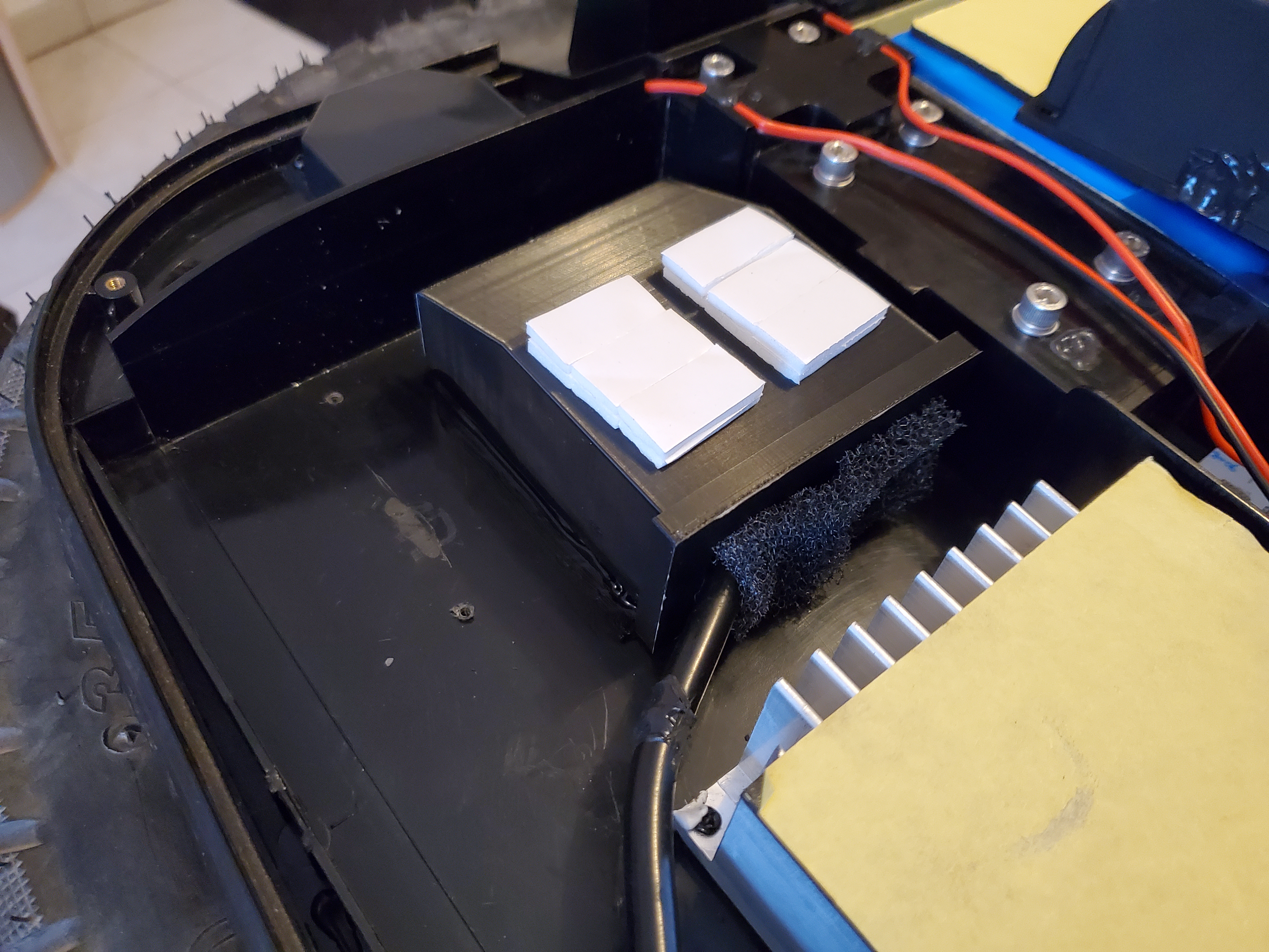

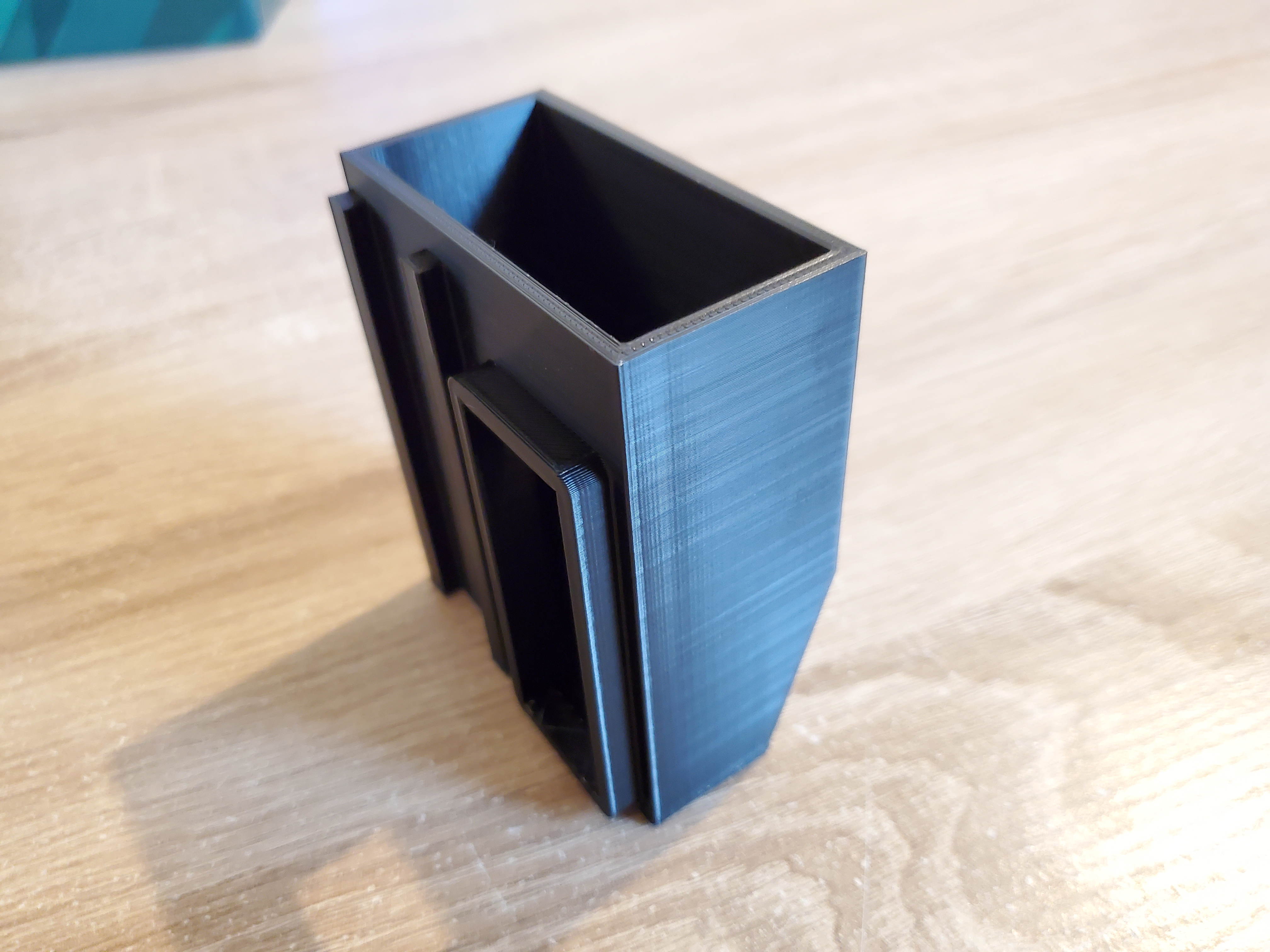

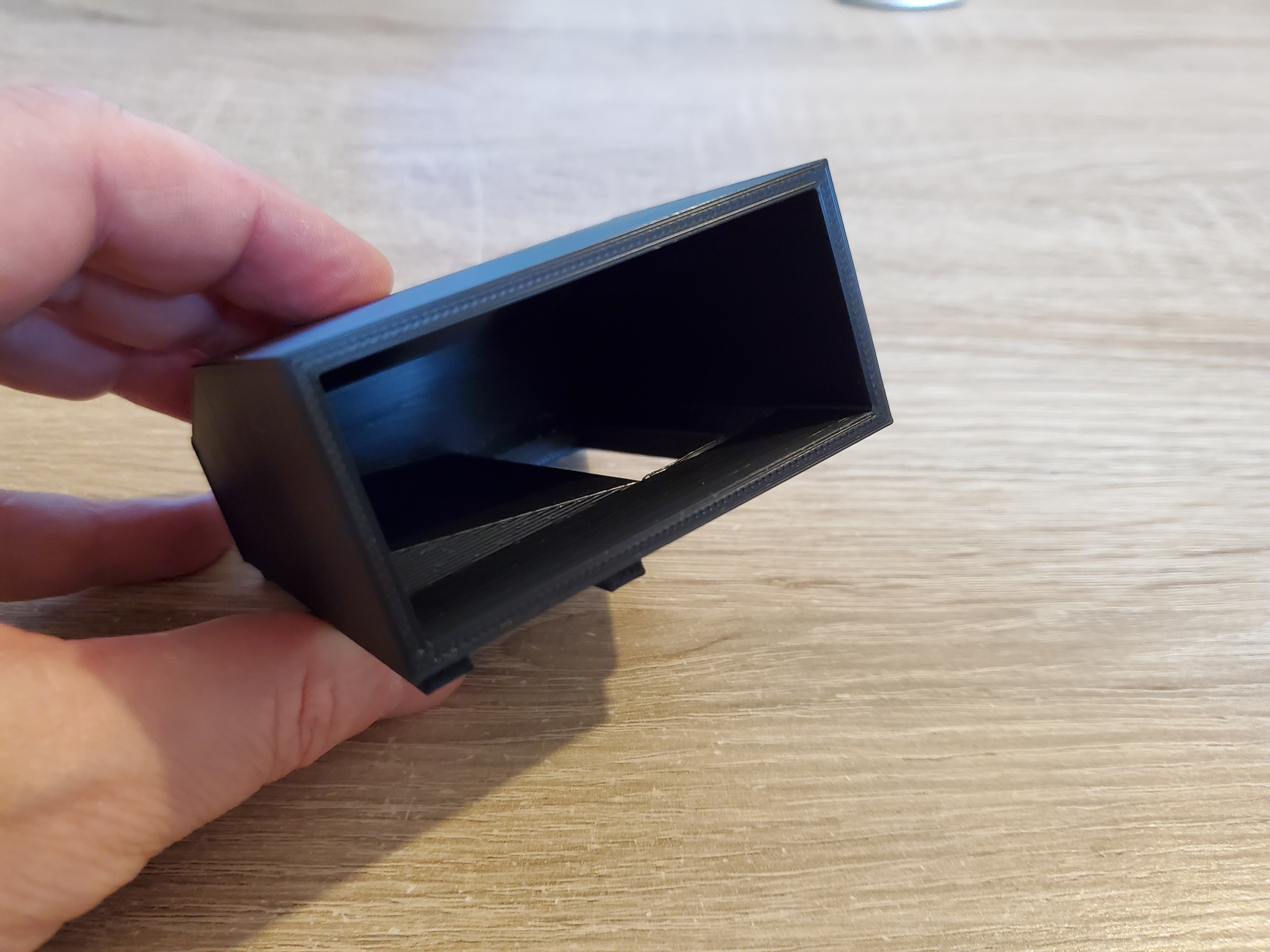

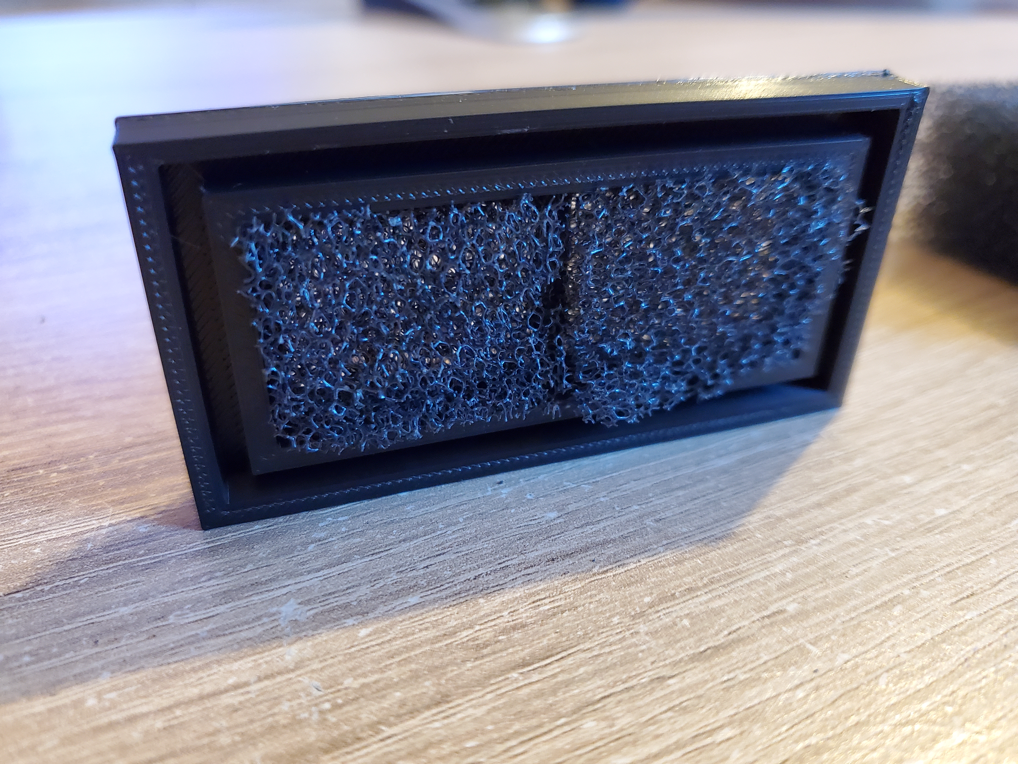

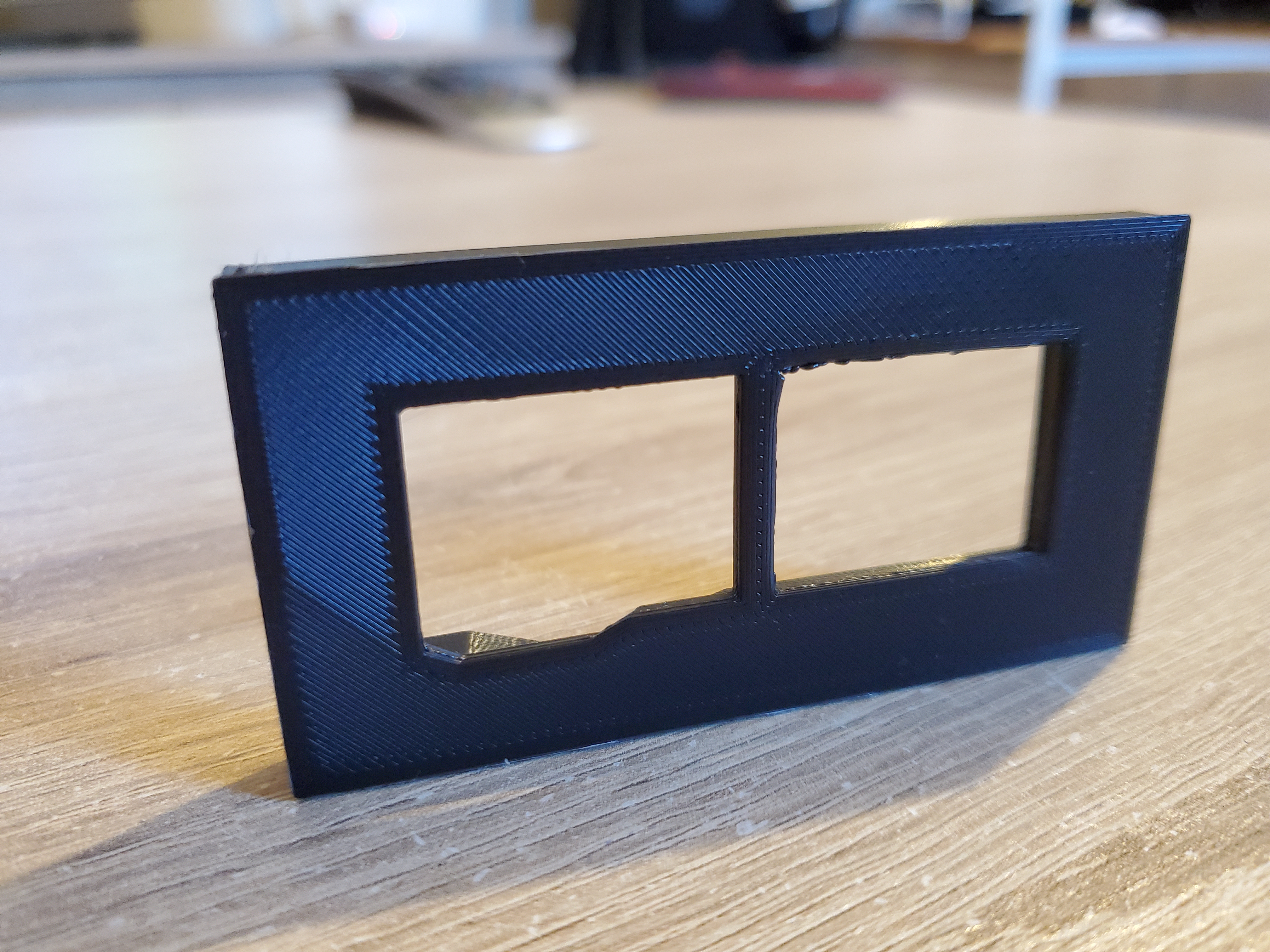

Steve L. Posté(e) le 20 juillet 2021 Partager Posté(e) le 20 juillet 2021 il y a 1 minute, Canaille a dit : C est sur calfeutrer le trou très bonne idée et garde boue aussi j ai obstrué le trou avec de la mousse dur mais je suis en train de fabriquer un élément en dur en impression 3d je mettrais les photo dès que sa sera fait une imprimante 3d sa aide et depuis que j ai la mienne je m amuse et j arrête pas d imprimer et de la modifier Le boitier que j'ai fait rapidement (je n'avais que deux jour devant moi) est celui-ci (amélioration à prévoir, notamment pour remplacer complétement celui d'origine). J'ai une imprimante 3D, que j'ai acheté pour fabriquer mon propre garde boue, c'est vrai que c'est amusant, mais chronophage ! 1 Citer Lien vers le commentaire https://www.espritroue.fr/topic/14926-gotway-ex-n-2800-watts-et-2700-wh/page/69/#findComment-306352 Partager sur d’autres sites More sharing options...
Canaille Posté(e) le 20 juillet 2021 Auteur Partager Posté(e) le 20 juillet 2021 C est du beau boulot et c est vrai sa prend du temps j ai complètement modifié la mienne en remplaçant les ventilateurs depuis j imprime même la nuit elle est super silencieuse et j ai même remplacer l écran et pleins d autre élément et là je la met direct Drive j attent mon extension de cable moteur le reste est prêt Citer Lien vers le commentaire https://www.espritroue.fr/topic/14926-gotway-ex-n-2800-watts-et-2700-wh/page/69/#findComment-306353 Partager sur d’autres sites More sharing options...

Centurion63 Posté(e) le 22 juillet 2021 Partager Posté(e) le 22 juillet 2021 Le 20/07/2021 à 18:34, Steve L. a dit : Le boitier que j'ai fait rapidement (je n'avais que deux jour devant moi) est celui-ci (amélioration à prévoir, notamment pour remplacer complétement celui d'origine). J'ai une imprimante 3D, que j'ai acheté pour fabriquer mon propre garde boue, c'est vrai que c'est amusant, mais chronophage ! Avec ce système sa devrait le faire.. 🙄 1 Citer Lien vers le commentaire https://www.espritroue.fr/topic/14926-gotway-ex-n-2800-watts-et-2700-wh/page/69/#findComment-306481 Partager sur d’autres sites More sharing options...
