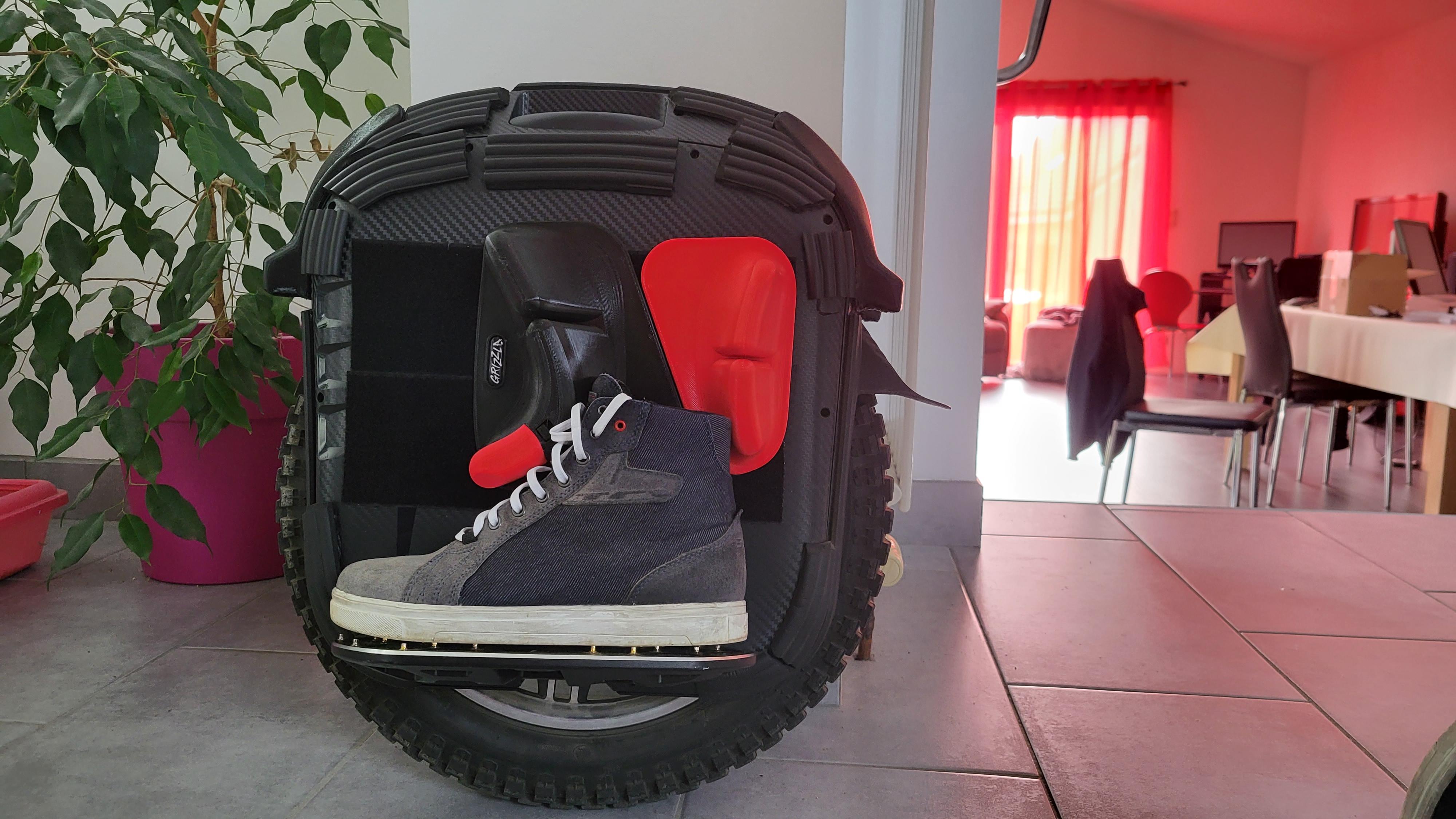

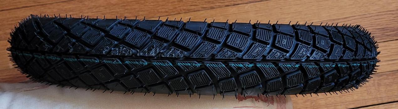

InMoWh75 Posté(e) le 17 septembre 2023 Partager Posté(e) le 17 septembre 2023 Suis dans le bois de Vincennes à tester le pneu le Michelin city extra actuellement sur mon ex.n. Plus aucun doute, la roue cherche bien à rester perpendiculaire à la route. J'ai testé sur du macadam avec devers opposé au virage : c'est quasi le décor, et je dois vraiment la retenir avec mon bricolage. Changement de pneu obligatoire pour moi car impraticable en l'état 😢 Citer Lien vers le commentaire https://www.espritroue.fr/topic/14926-gotway-ex-n-2800-watts-et-2700-wh/page/82/#findComment-382736 Partager sur d’autres sites More sharing options...

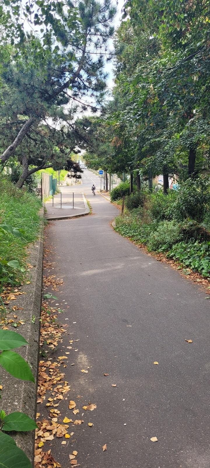

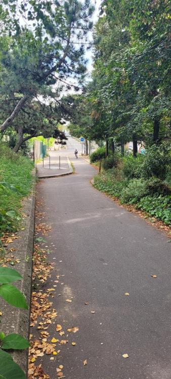

InMoWh75 Posté(e) le 17 septembre 2023 Partager Posté(e) le 17 septembre 2023 (modifié) Pour ceux qui suivent et souhaiteraient m'aider dans la recherche du graal 😁 Lieu du crime : https://maps.app.goo.gl/RMSCNFVEGUFkdbDcA Il s'agit d'une petite descente, dégradée, avec un virage sur la droite et un devers vers la gauche. Voici ce que me communiquent mes 3 roues : T3 : quoi tu as peur de ça ? on va tous les fumer !!! EX30 : y avait un virage et un devers dans l'autre direction là ? t'es sûr ? et il y avait un sol dégradé et du vent ? non, allez mon vieux, retourne dormir, je gère ... EX.n : je vais te mettre dans le décor mon gars, change moi ce pneu : elle me hurle !!!! Bon sais pas si ça pourra vous aider à comprendre mon malaise mais c'est bien résumé je trouve. Le "Michelin city extra" demeure perpendiculaire au sol : c'est très bien sur une départementale avec une faible courbe et un petit devers dans le bon sens mais catastrophique pour moi. Dans un sentier étroit, la roue ne parvient pas à conserver la ligne droite, elle va de rebord en rebord du sentier, c'est flagrant. Modifié le 17 septembre 2023 par InMoWh75 Citer Lien vers le commentaire https://www.espritroue.fr/topic/14926-gotway-ex-n-2800-watts-et-2700-wh/page/82/#findComment-382744 Partager sur d’autres sites More sharing options...
Feinh Posté(e) le 17 septembre 2023 Partager Posté(e) le 17 septembre 2023 Cet effet la t'auras du mal a l'esquiver sur les pneus street taille basse a carcasse rigide, un profile très en V doit surement atténuer l'effet mais pas certain que ca le supprime sauf a rouler sous gonflé( ?Pirelli Angel? jamais testé mais il a l'air en V) Te faudrait un pneu 50/50 genre cst186/k262, après le problème est qu'ils sont instables sur l'angle sur route Le meilleur compromis serait le sr244 mais il faut limer les bords du pneu pour qu'il passe sur l'exn Le K66 est rigide et n'a pas assez d'hauteur de crampon pour supprimer cet effet 1 Citer Lien vers le commentaire https://www.espritroue.fr/topic/14926-gotway-ex-n-2800-watts-et-2700-wh/page/82/#findComment-382754 Partager sur d’autres sites More sharing options...
InMoWh75 Posté(e) le 18 septembre 2023 Partager Posté(e) le 18 septembre 2023 Il y a 19 heures, Feinh a dit : Le K66 est rigide et n'a pas assez d'hauteur de crampon pour supprimer cet effet J'ai essayé ce midi la RS19 de @Jicipimontée sur du Heidenau K66 "tout rond" et sa roue est un véritable jouet (qui fait très mal aux tibias pour le moment cela dit ). Rien en commun avec le "Michelin city extra 80/90-14" qui mène sa vie tout seul au détriment du wheeleur ! Le K66 passe en sentier, en courbe "sportive", dans un devers, en ligne droite, dans l'herbe, ... me reste plus qu'à changer de pneu pour le coup ... 1 1 Citer Lien vers le commentaire https://www.espritroue.fr/topic/14926-gotway-ex-n-2800-watts-et-2700-wh/page/82/#findComment-382832 Partager sur d’autres sites More sharing options...

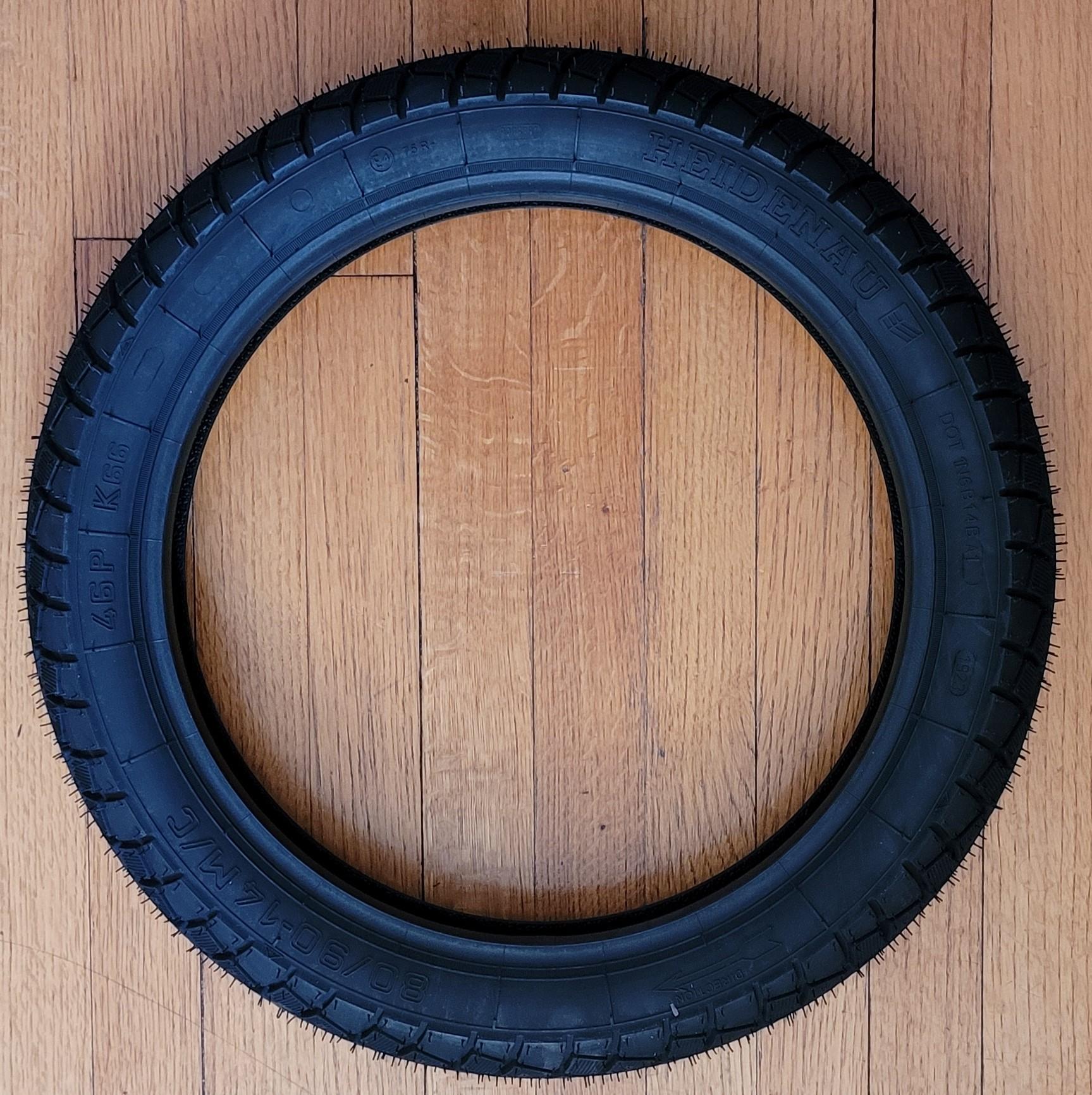

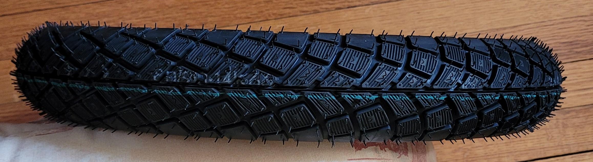

Jicipi Posté(e) le 18 septembre 2023 Partager Posté(e) le 18 septembre 2023 il y a 48 minutes, InMoWh75 a dit : Quelqu'un m'a répondu sur https://forum.electricunicycle.org/ @Jicipic'est le pneu monté sur ta RS19 ? Exact et je l'ai pris ici https://www.centralepneus.fr/pneu-moto/heidenau/k66/80-90-14-46p-421951 Attention à bien garder ta chambre à air pour monter le pneu (je suis à 2,2 bar) 1 Citer Lien vers le commentaire https://www.espritroue.fr/topic/14926-gotway-ex-n-2800-watts-et-2700-wh/page/82/#findComment-382890 Partager sur d’autres sites More sharing options...

InMoWh75 Posté(e) le 19 septembre 2023 Partager Posté(e) le 19 septembre 2023 (modifié) Il y a 15 heures, Jicipi a dit : Exact et je l'ai pris ici https://www.centralepneus.fr/pneu-moto/heidenau/k66/80-90-14-46p-421951 Attention à bien garder ta chambre à air pour monter le pneu (je suis à 2,2 bar) Hop commande passée ! Restera à le monter, à essayer, et si l'EX.n devient bestiale avec ce pneu : à la faire essayer à @Feinh Si c'est comme sur la RS19, tu ne vas pas la reconnaître ton ex 🥰 Modifié le 19 septembre 2023 par InMoWh75 1 Citer Lien vers le commentaire https://www.espritroue.fr/topic/14926-gotway-ex-n-2800-watts-et-2700-wh/page/82/#findComment-382913 Partager sur d’autres sites More sharing options...
Creutzy Posté(e) le 21 septembre 2023 Partager Posté(e) le 21 septembre 2023 Le 18/09/2023 à 21:25, InMoWh75 a dit : Quelqu'un m'a répondu sur https://forum.electricunicycle.org/ @Jicipic'est le pneu monté sur ta RS19 ? C'est moi qui t'ai répondu sur le forum US. Je t'avais déjà suggéré le k66 dans ce file. Je roule à 2.1 bar sur la mienne. Au dessus c'est trop vif et trop tape cul, en dessous confort mais plus patau. Tout se joue sur une pression de 2 à 2.2 bar. 1 Citer Lien vers le commentaire https://www.espritroue.fr/topic/14926-gotway-ex-n-2800-watts-et-2700-wh/page/82/#findComment-383248 Partager sur d’autres sites More sharing options...

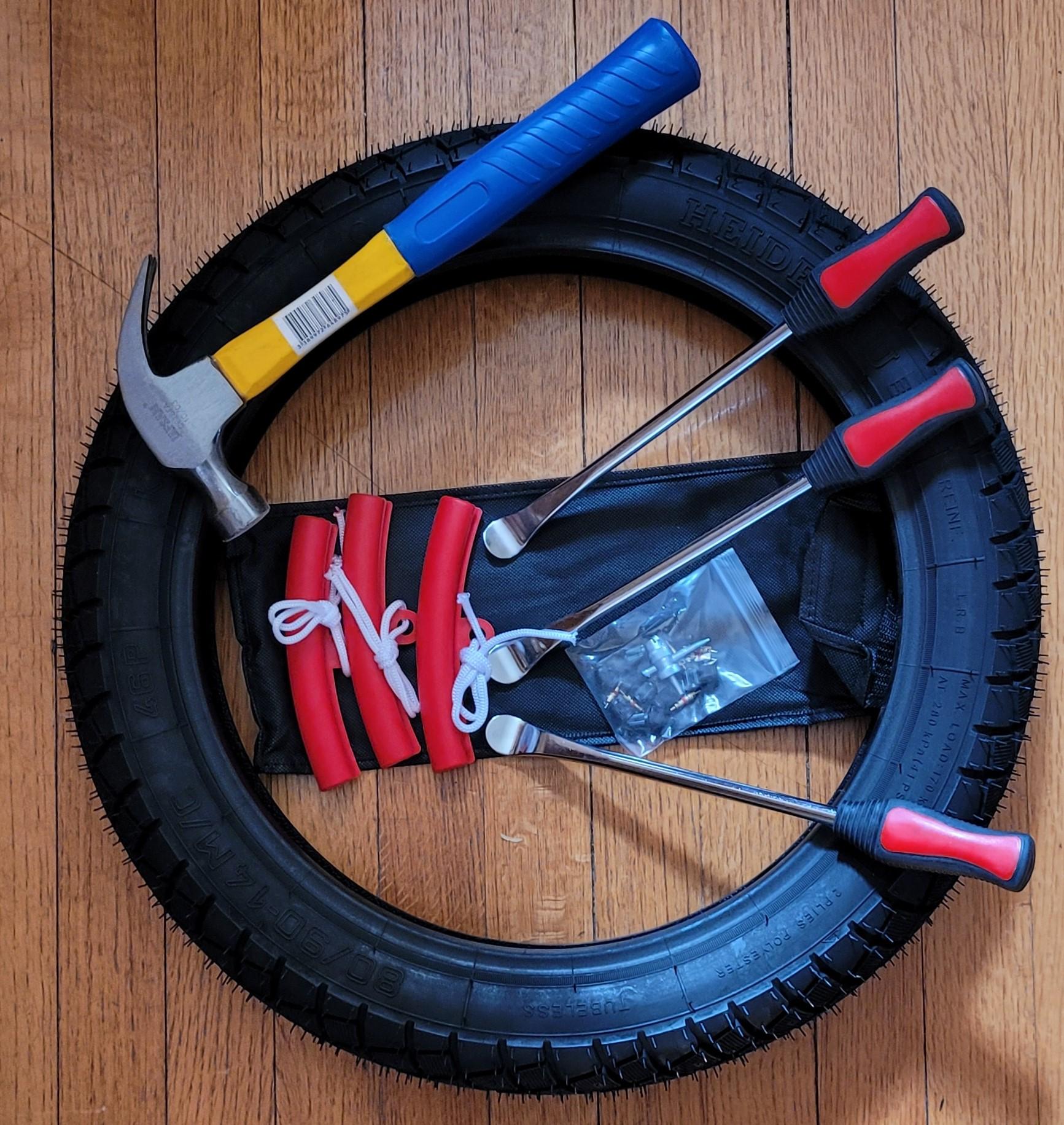

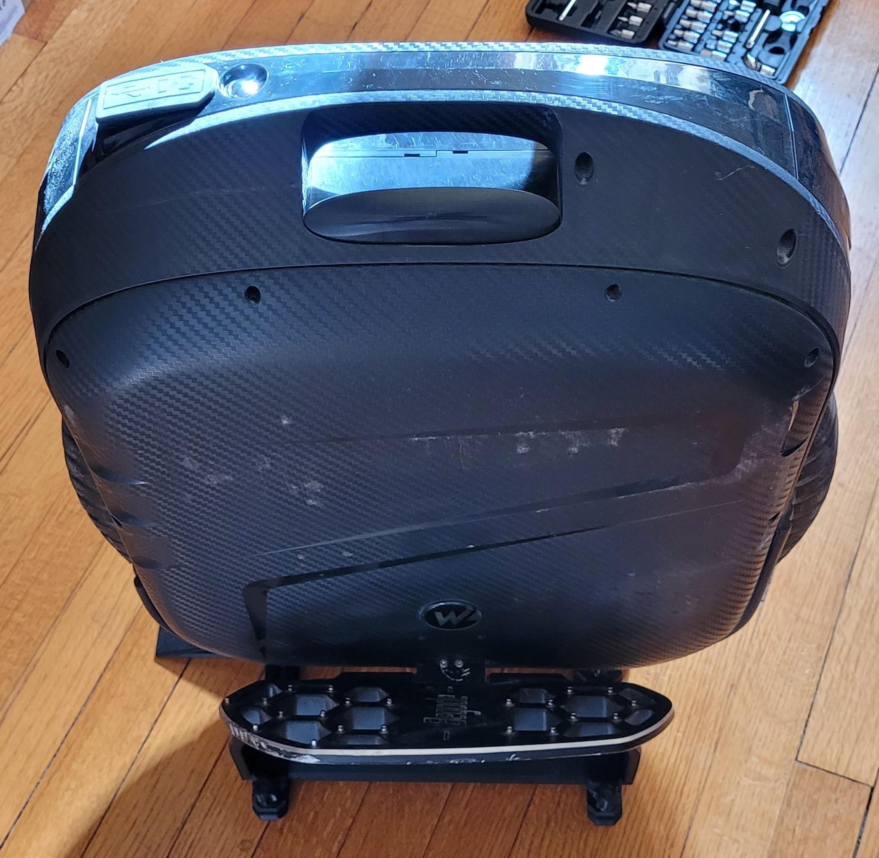

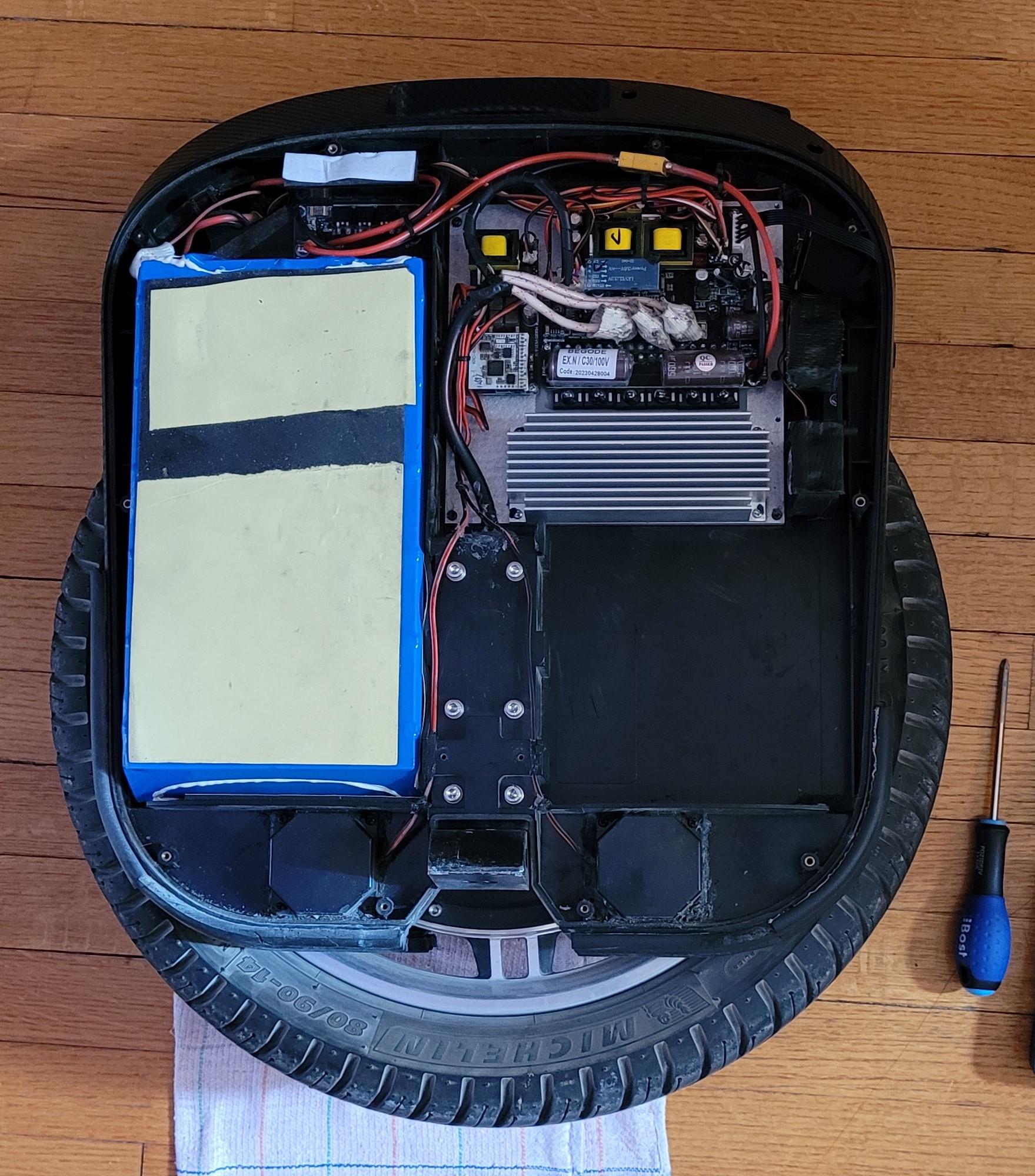

InMoWh75 Posté(e) le 22 septembre 2023 Partager Posté(e) le 22 septembre 2023 Pneu réceptionné : j'ai démonté l'EX.n, enlevé du silicone qui étanchéifiait le passage de la câblerie moteur pour enfin retirer le michelin non sans mal et sans abimer la chambre à air, à ce qu'il semble . Pour le moment, je n'ai pas eu le courage d'aller plus loin que le remontage de la première moitié du K66 ... dans le bon sens et sans utilisation d'eau savonneuse !!! Une première pour moi et c'est laborieux et douloureux tout ça 😅 Citer Lien vers le commentaire https://www.espritroue.fr/topic/14926-gotway-ex-n-2800-watts-et-2700-wh/page/82/#findComment-383370 Partager sur d’autres sites More sharing options...
InMoWh75 Posté(e) le 23 septembre 2023 Partager Posté(e) le 23 septembre 2023 Opération changement de pneu VALIDEE !!! Merci @Jicipi et @Creutzy @Feinh, ne dis pas non : il faut que tu remontes sur ton ex : transcendée ! Comment dire ça : une super T3 😍 (avec de l'embonpoint mais c'est dans la lignée, donc cela me convient) J'ai roulé à 40km/h maximum, pas vraiment certain de mon remontage, le pneu neuf peut être pas à son top non plus. A 40km/h, je n'ai rien remarqué concernant le comportement du K66 : sans défaut ?!? Par contre, j'ai remarqué un truc : le passage en virage étant facile, on se fait surprendre par les bosses en sortie de slalom : faudra que je pense aux jump pads tôt ou tard même si les picots des pédales aident. Au programme, reste donc : étanchéification : ce boitier PC ressemble à une passoire aération : faut que je perce le boitier checkup visuel : pareil, je vais percer les coques jump pad ? Le GRAAL : Les outils pour parvenir à changer de pneu 😅 L'intérieur impeccable de la roue de @Feinh : Et enfin la bestiole remontée : 2 2 Citer Lien vers le commentaire https://www.espritroue.fr/topic/14926-gotway-ex-n-2800-watts-et-2700-wh/page/82/#findComment-383455 Partager sur d’autres sites More sharing options...
