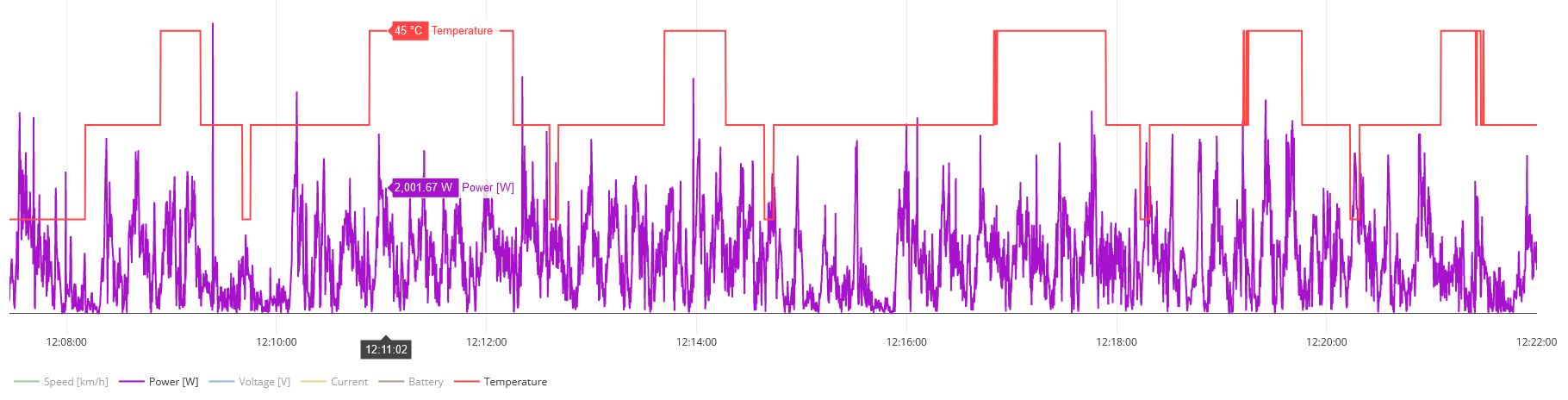

InMoWh75 Posté(e) le 16 décembre 2023 Partager Posté(e) le 16 décembre 2023 Suite à mon bricolage pour aérer l'EX.n, courbe de température ce matin par ~8° du côté de la Marne : Cela oscille entre 43 et 45 avec mise en route du ventilo par intermittence (un seul ventilo qui souffle sur le radiateur) Citer Lien vers le commentaire https://www.espritroue.fr/topic/14926-gotway-ex-n-2800-watts-et-2700-wh/page/84/#findComment-391018 Partager sur d’autres sites More sharing options...

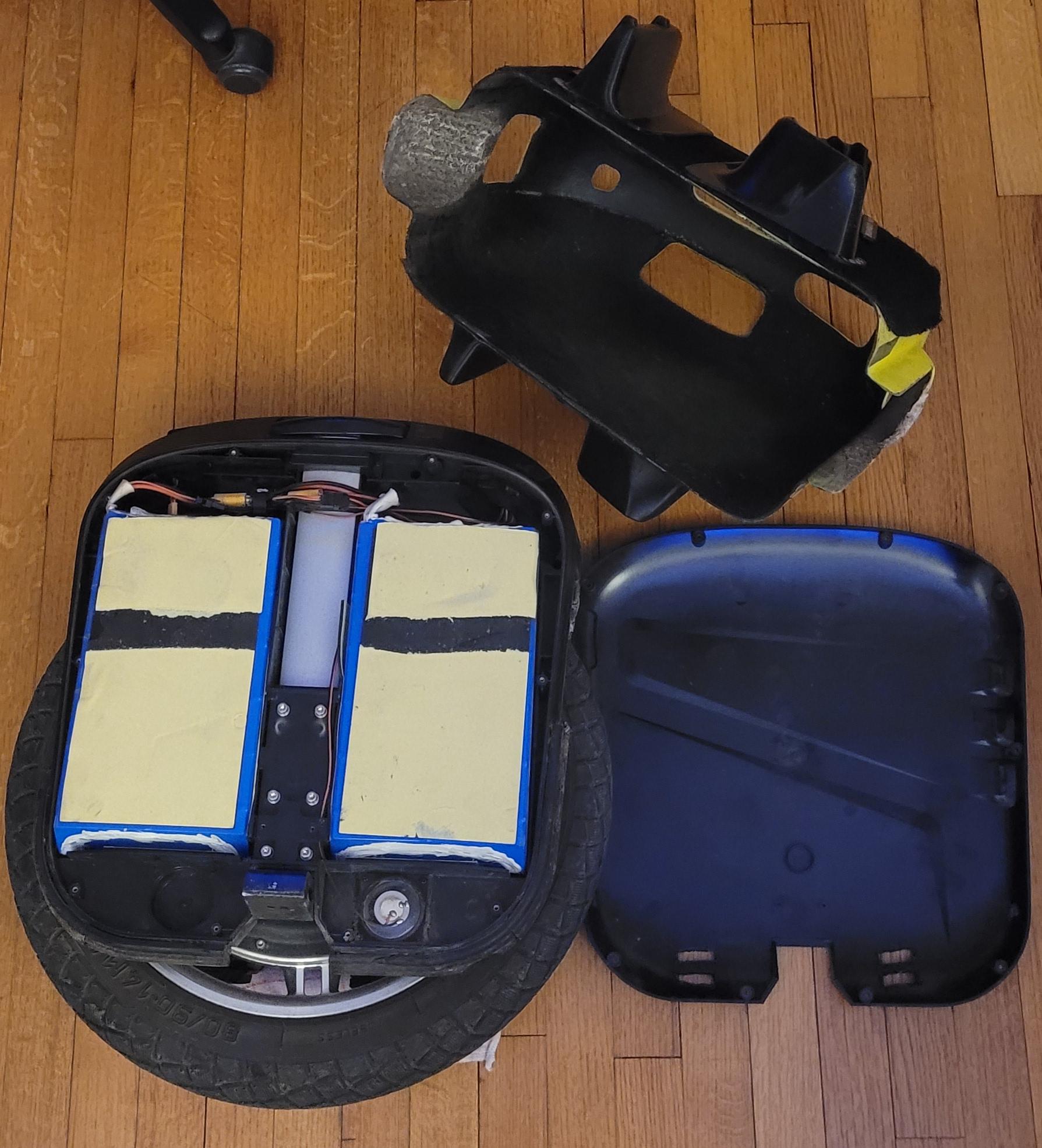

InMoWh75 Posté(e) le 16 janvier 2024 Partager Posté(e) le 16 janvier 2024 Bon j'alimente ce sujet ! Suite à mes échanges ces derniers jours et toute cette bouillasse sans argument, voici que j'ai ouvert à mon nouveau mon EX.n. Ce coup ci le côté que je n'avais pas ouvert jusqu'ici : le côté batterie. J'ai fais les trous dans la coque comme je l'avais déjà fait côté carte mère pour pouvoir faire mes checkup humidité après atterrissage ou avant décollage (à priori de la batterie samsung mais l'eau ne fait jamais bon ménage avec une batterie me semble) Comme vous pouvez le voir : cette roue est magnifique 😛 J'ai perçé la coque en bas bien que la roue semble nickel ? (elle roule cet hiver). Et il y a la coque jaune fluo qui rend la roue quasi indestructible au dessus. Il s'agit d'une roue d'occasion pour ceux qui voudrait redonner une seconde vie à ces engins de plaisir que sont les Begode "boitier de PC". Alors alors ? vous pouvez faire du HS tant que ce n'est pas ordurier !!! Je pense que cette roue est l'aboutissement ultime en ce moment ! A vous le forum Citer Lien vers le commentaire https://www.espritroue.fr/topic/14926-gotway-ex-n-2800-watts-et-2700-wh/page/84/#findComment-393620 Partager sur d’autres sites More sharing options...

InMoWh75 Posté(e) le 17 janvier 2024 Partager Posté(e) le 17 janvier 2024 Salut la compagnie, m'attendais à autre chose moi comme retours 😁 Pour moi, le truc principal regrettable concernant cette roue, c'est qu'ils ne sont pas allés au bout de la conception "boitier de PC", moi j'aurais mis des coques transparentes avec éclairage "kéké" comme dans les tours PC, histoire d'allier marketing et conception au top ! Je suppose qu'avec le temps, tout le monde souhaite un jour pouvoir poser un œil sur l'intérieur de la roue le plus facilement possible ... me parait vitale, surtout pour prévenir ces incendies de batterie ou autre composants qui fuient, oxydation et j'en passe. Pis sur l'EX30, ils ne sont pas allé au bout non plus sur la conception modulaire avec rembourrage. Quelque part, ils ont essayés de reprendre ce que l'on trouve sur les 4 roues : le capot moteur (EX.n) et la carrosserie qui se déforme pour absorber l'énergie (EX30). Mais ils s'arrêtent sur des ébauches quasi systématiquement comme disait BSS ... après; il y a quelque chose que l'on retrouve quasi systématiquement sur leur roue : c'est le centre de gravité et le comportement qui eux semblent par contre bien étudiés, voir même le point de départ de la conception souvent inachevée de leur roue 😛 Citer Lien vers le commentaire https://www.espritroue.fr/topic/14926-gotway-ex-n-2800-watts-et-2700-wh/page/84/#findComment-393653 Partager sur d’autres sites More sharing options...
Pat75 Posté(e) le 17 janvier 2024 Partager Posté(e) le 17 janvier 2024 Tu pourrais peut-être siliconé tes packs batteries ? Celles deviendraient étanches. Citer Lien vers le commentaire https://www.espritroue.fr/topic/14926-gotway-ex-n-2800-watts-et-2700-wh/page/84/#findComment-393723 Partager sur d’autres sites More sharing options...
InMoWh75 Posté(e) le 21 janvier 2024 Partager Posté(e) le 21 janvier 2024 Le 17/01/2024 à 23:26, Pat75 a dit : Tu pourrais peut-être siliconé tes packs batteries ? Celles deviendraient étanches. Nan, préfère avoir un oeil sur le niveau d'eau dans la roue, plutôt que d'avoir des batteries siliconées qui baignent dans l'eau. D'autant qu'elles sont déjà protégées ces batteries ... D'ailleurs me demande comment l'eau peut pénétrer ce genre de pack : il faudrait des chocs violents et éventuellement une batterie qui se déforme et s'ouvre avec le temps ?!? Citer Lien vers le commentaire https://www.espritroue.fr/topic/14926-gotway-ex-n-2800-watts-et-2700-wh/page/84/#findComment-393961 Partager sur d’autres sites More sharing options...
