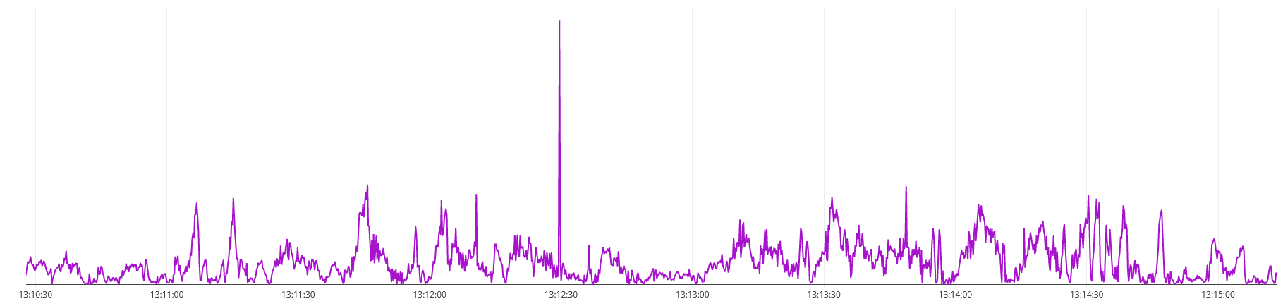

InMoWh75 Posté(e) le 17 février 2024 Partager Posté(e) le 17 février 2024 Je viens de mater les wheellog : elle pétarade ma vieille EX.n avec un pic à 10621 W pendant les négociations avec les cyclistes 😁 Elle approche les 12000 km mon EX.n 🤩 (bon après c'est de la fumisterie vu que 2700wh de 50E, ça ne peut pas produire 10KW, 3C au mieux ... ) Citer Lien vers le commentaire https://www.espritroue.fr/topic/14926-gotway-ex-n-2800-watts-et-2700-wh/page/85/#findComment-396706 Partager sur d’autres sites More sharing options...
Creutzy Posté(e) le 18 février 2024 Partager Posté(e) le 18 février 2024 (modifié) Il y a 12 heures, InMoWh75 a dit : Je viens de mater les wheellog : elle pétarade ma vieille EX.n avec un pic à 10621 W pendant les négociations avec les cyclistes 😁 Elle approche les 12000 km mon EX.n 🤩 (bon après c'est de la fumisterie vu que 2700wh de 50E, ça ne peut pas produire 10KW, 3C au mieux ... ) J'ai la même chose sur ma EXN, pics jusqu'à 11kw parfois. Si tu regarde en détail les logs (sous EUC World pour moi) tu vas t'apercevoir que ce sont des transitoires qui ne durent que qqes dizaines de millisecondes. C'est une puissance instantanée délivrée par les capas de la carte mère quand tu te prends un obstacle, un trou par exemple. Ces fameuses capas sont justement là pour absorber ces transitoires. Pour ma part mes batteries sont des LG M50LT, 14,4 ampères en nominal x 6 packs en //, ca te donne déjà 86 ampères qui sous 100 volts représente 8,6 kW au nominal. Dans certaines datasheet tu trouveras également des valeurs de courant bien supérieur mais assujetties a une durée en seconde et un état de charge en pourcentage. Exemple 45 ampères sur 2 secondes, SOC à 80%. Ces valeurs sont des données de sécurité, la cellule est capable de les délivrer mais on ne garanti plus la durée vie initiale de la datasheet en cycles qui ne sont donnés de toute façon que dans un cadre de charge/décharge a un courant donné constant. Modifié le 18 février 2024 par Creutzy Citer Lien vers le commentaire https://www.espritroue.fr/topic/14926-gotway-ex-n-2800-watts-et-2700-wh/page/85/#findComment-396738 Partager sur d’autres sites More sharing options...
InMoWh75 Posté(e) le 18 février 2024 Partager Posté(e) le 18 février 2024 @Creutzyoui il y a des vagues scélérates 😁 Citer Lien vers le commentaire https://www.espritroue.fr/topic/14926-gotway-ex-n-2800-watts-et-2700-wh/page/85/#findComment-396753 Partager sur d’autres sites More sharing options...
