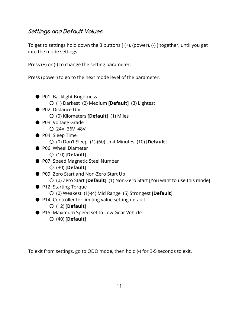

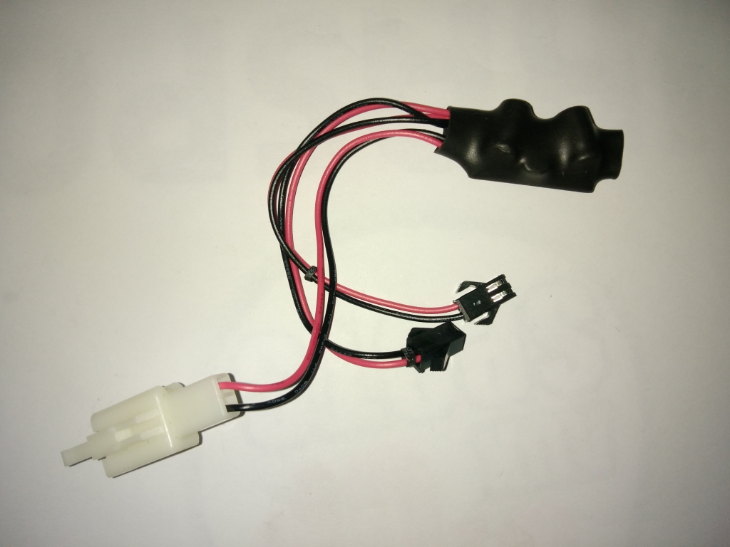

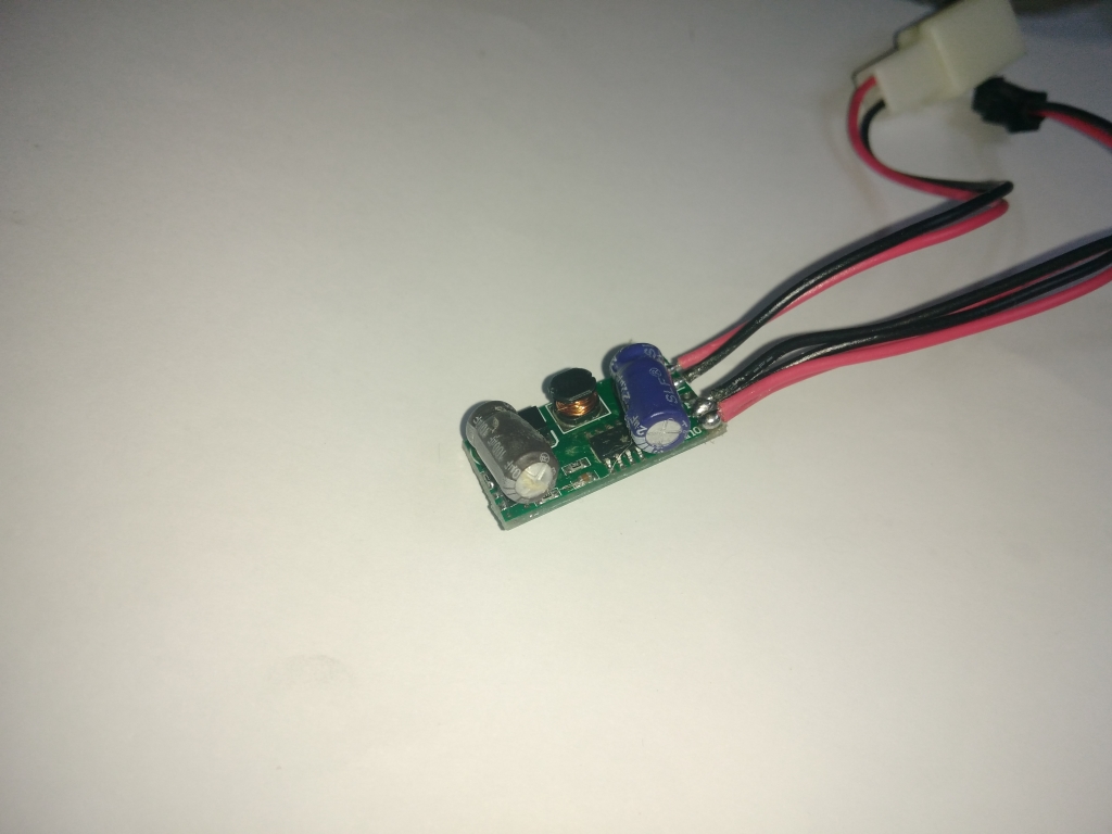

Invité Posté(e) le 6 novembre 2016 Partager Posté(e) le 6 novembre 2016 (modifié) Pour accéder au paramètre P12 il faudrait essayer de trouvé un autre LCD mais ça changerait surtout le comportement de la machine plus qu'autre chose sinon j'ai donné le réglage pour P14 a mettre au maximum sur 20 car réglé a 12 par défaut, il limiterait de moitié l’ampérage que peut fournir le contrôleur de 22a. Voici ce qui a grillé, le petit module convertisseur de tension 48v pour les feux stop pour l'instant le vendeur fait le mort malgré une relance, ça voudrait donc dire qu'il n'y'a aucun SAV et qu'il faudra allonger la monnaie avec ce vendeur, pourtant le petit module ne vaut que 2€ chez le marchand du coin, on peut aussi avoir bien mieux pour a peine plus cher, ici c'est basique. On peut voir clairement que le condensateur noir a explosé par le haut a cause du transistor qui a lâché sans doute. Modifié le 6 novembre 2016 par fiocco Citer Lien vers le commentaire Partager sur d’autres sites More sharing options...

Invité Posté(e) le 12 novembre 2016 Partager Posté(e) le 12 novembre 2016 (modifié) Il y a 6 heures, cycyrv a dit : Salut combien de kilomètres à tu effectué sur la V9 ? Sa fait peur déjà un composant qui lâcher ! Envoyé de mon iPhone en utilisant Tapatalk Salut themroizo répondait a la question d'avant, depuis que je l'ai réparé, j'ai du faire 70 klm, ça a grillé quand j’étais a l’arrêt je précise après avoir trop longtemps gardé la main sur le frein environ 5 minutes, il faut dire que ce module est très basique, dépourvu de radiateur il est sujet a la surchauffe car enfermé dans une gaine thermorétractable, le vendeur a reconnu lui même qu'il ne fallait pas trop solliciter le frein, ça expliquerait aussi pourquoi ils n'ont pas mis de feux arrière mais bon j'ai regardé celui de l'avant et il est tout aussi basique mais non enfermé dans une gaine alors la question c'est pourquoi c'est celui de l’arrière qui lâche, normalement il est d'accord pour m'envoyer les pièces (convertisseur DC 12v + 2 feux LED) mais je ne sais pas encore si je dois payer quelque chose. Je vois que l'on a tous le disque de frein avant monté du mauvais coté Modifié le 12 novembre 2016 par fiocco Citer Lien vers le commentaire Partager sur d’autres sites More sharing options...
