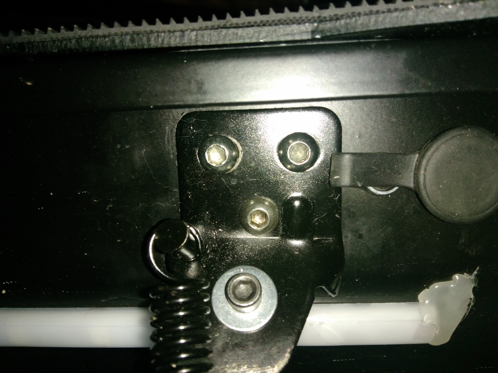

Invité Posté(e) le 15 novembre 2016 Partager Posté(e) le 15 novembre 2016 (modifié) Avec ce mauvais temps le klaxon est mort mais bonne nouvelle c’était juste un fil coupé, l'eau s'est infiltrée dans le boitier du phare avant mais ça fonctionne encore, je vous conseille d'inverser le sens de montage de la patte du garde boue et de la détordre si vous ne voulez pas vous faire repeindre le dos, j'ai pu gagné 3cm de plus en longueur grâce a cette astuce. Et aussi refaire un point de fixation sur la béquille car avec le poids de la trottinette, elle penchait de plus en plus car la boite se déforme vu la faible épaisseur de la tôle. Pour finir j'ai taillé et mis de l'antidérapant que l'on peut trouvé facilement dans un magasin de bricolage. Sinon a part toutes ces petits gris-gris, il est très plaisant de se déplacé avec, le confort de la suspension est remarquable et les accélérations/reprises sont franches, on ne se fait pas distancé par les voitures en ville avec ses 45klm/h. Modifié le 15 novembre 2016 par fiocco Citer Lien vers le commentaire https://www.espritroue.fr/topic/1505-chuanglu-v9-jour-j/page/9/#findComment-29237 Partager sur d’autres sites More sharing options...

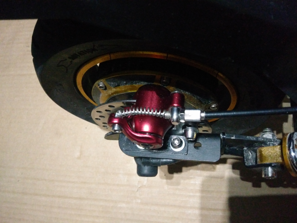

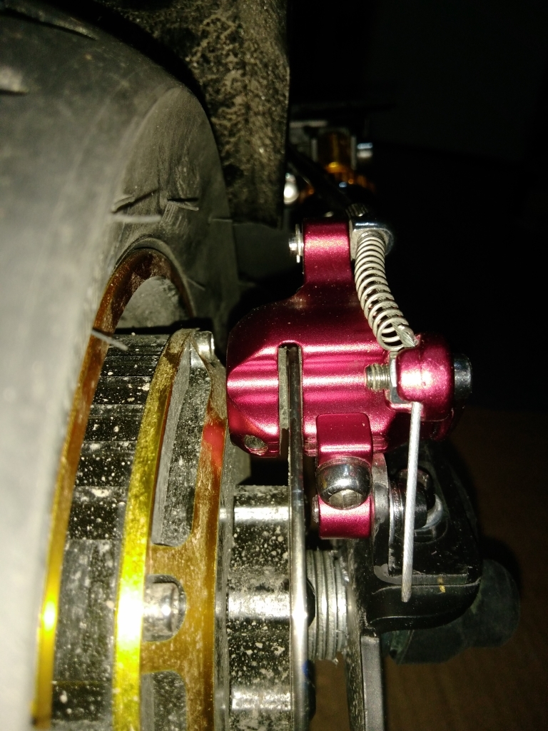

themroizo Posté(e) le 11 décembre 2016 Partager Posté(e) le 11 décembre 2016 (modifié) Le 31/10/2016 à 08:58, fiocco a dit : En revanche pour l'avant par contre il faudra commander un disque de 140 mm (environ 15€) pour corriger le problème, il faut tenter de passer le problème sous garantie si le vendeur accepte de reconnaitre ses tords. @fiocco J'ai procédé hier à un réglage des freins arrière. Le patin fixe était un peu trop éloigné du disque et le tordait en freinant et faisait perdre de l'efficacité au freinage. C'est rectifié et nettement mieux. Pour l'avant, effectivement il n'y a qu'1 tiers du patin qui touche la moitié de la surface du disque de frein. Je n'utilise quasi plus ce frein avant de peur de faire un beau soleil. Tu l'as commandé et installé le disque de 140 avant fiocco ? EDIT : je viens de le commander chez fineone avec un jeu de plaquettes Modifié le 11 décembre 2016 par themroizo Citer Lien vers le commentaire https://www.espritroue.fr/topic/1505-chuanglu-v9-jour-j/page/9/#findComment-32536 Partager sur d’autres sites More sharing options...

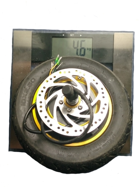

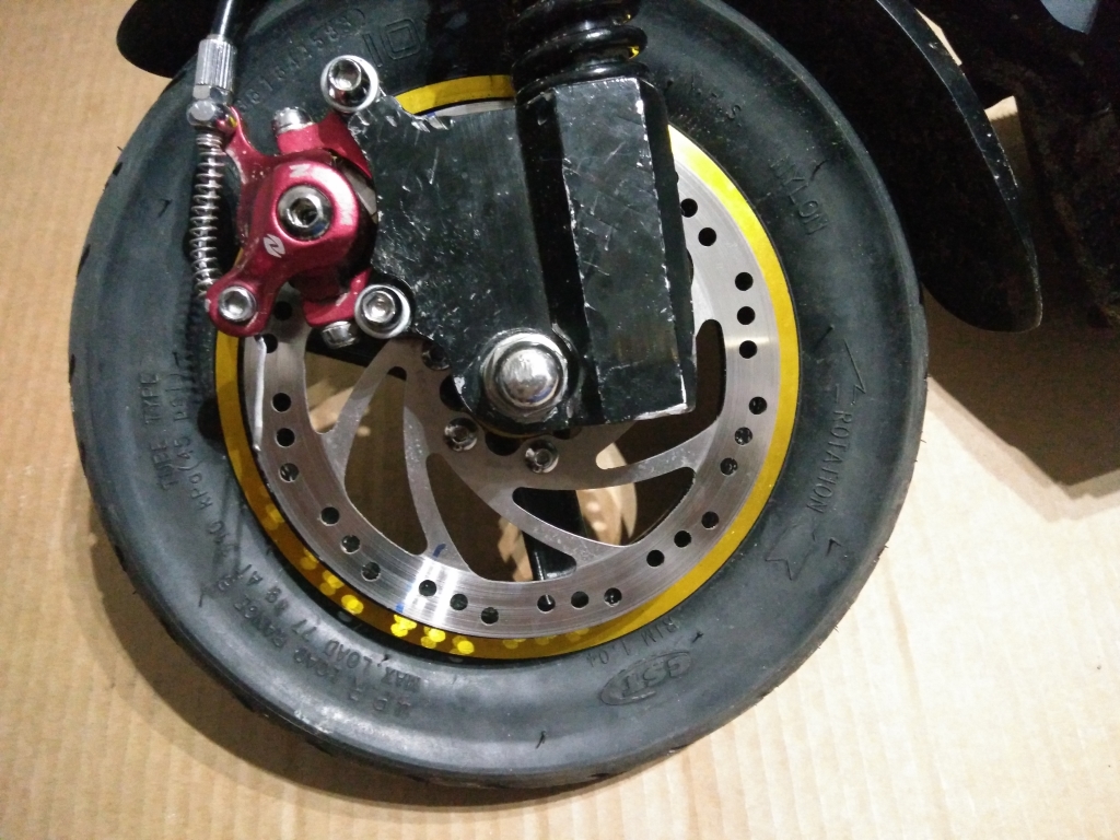

Invité Posté(e) le 15 décembre 2016 Partager Posté(e) le 15 décembre 2016 (modifié) En fait non afin de réduire les coûts de la modification car il vend trop cher ses pièces a mon goût/n'accepte aucune réduction de prix, j'ai simplement échangé le disque de frein avant/arrière, normalement a l’arrière ça aurait du être du 120 et pour l'avant du 140mm, aucune modification pour l'avant n'est nécessaire en revanche pour l’arrière il faut refaire 2 perçages supplémentairement pour la fixation de la platine pour pourvoir la décalée et pour que les patins de frein viennent correctement se placés par rapport au disque de 120mm, a l'usage la roue arrière ne dérape plus lors du freinage a faible vitesse, c'est bien plus progressif sinon effectivement on peux très bien monter 2 disques identiques de 140mm a l'avant et a l’arrière pour ceux qui ne veulent pas s’embêter a modifier pour finir j'attends toujours les nouveaux amortisseurs ainsi que les LED arrière double fonction de Kylin pour la suite des modifications. Disque de frein de 140mm a l'avant sans modification nécessaire, les patins sont bien positionnés par rapport au disque de 140mm. Mise en place du disque de frein de 120mm sur la roue arrière plus mesure du poids de 4.6kg de l’ensemble. Modification du support de la platine par ajout de 2 perçages a égale distance entre les 2 trous déjà existants de diamètre 6.5mm Mise en place de la platine Vérification du bon positionnement des patins de frein par rapport au disque de 120mm Modifié le 15 décembre 2016 par fiocco Citer Lien vers le commentaire https://www.espritroue.fr/topic/1505-chuanglu-v9-jour-j/page/9/#findComment-33027 Partager sur d’autres sites More sharing options...
themroizo Posté(e) le 15 décembre 2016 Partager Posté(e) le 15 décembre 2016 Toujours aussi sympa de te lire avec les photos. Je vais rester sur du 140 avant et arrière, ça me fera moins de manip et le disque est commandé de toute manière. Citer Lien vers le commentaire https://www.espritroue.fr/topic/1505-chuanglu-v9-jour-j/page/9/#findComment-33054 Partager sur d’autres sites More sharing options...
Invité Posté(e) le 15 décembre 2016 Partager Posté(e) le 15 décembre 2016 (modifié) Merci, finalement il y'a pas mal de modification a faire sur cette machine, la plus importante sera le remplacement du contrôleur de 450w (22a) qui a été mis au lieu d'un 800w (35a) qui n'exploite que la moitié de la puissance du moteur, malheureusement ce contrôleur S12SH fait 17cm en longueur ça ne va pas être simple pour faire mes essais mais la console LCD3 permet d’absolument tout configuré et d'afficher la puissance délivré en temps réel au moteur. Modifié le 15 décembre 2016 par fiocco Citer Lien vers le commentaire https://www.espritroue.fr/topic/1505-chuanglu-v9-jour-j/page/9/#findComment-33056 Partager sur d’autres sites More sharing options...

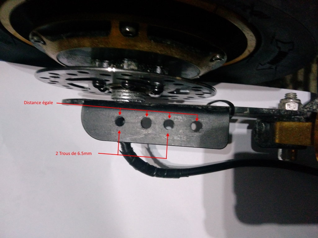

Invité Posté(e) le 15 décembre 2016 Partager Posté(e) le 15 décembre 2016 (modifié) Même en 140mm a l’arrière il faut quand même un peu modifier la platine en faisant des trous oblong l'ennui c'est qu'il faut se méfié a la descente des trottoirs car je l'ai cogné 2 ou 3 fois je n'ai pas encore eu ce problème a l'avant depuis que j'ai fait l’échange sinon combien t'a coûter le disque de 140mm ? Modifié le 15 décembre 2016 par fiocco Citer Lien vers le commentaire https://www.espritroue.fr/topic/1505-chuanglu-v9-jour-j/page/9/#findComment-33057 Partager sur d’autres sites More sharing options...
themroizo Posté(e) le 15 décembre 2016 Partager Posté(e) le 15 décembre 2016 Intéressante la modif du contrôleur pour gagner en pêche . Tu l'as commandé où ? En attente du tuto . Clair que je ne dirai pas non à un gain de puissance plutôt que de commander une trot dual dans quelques mois. 15€ le disque de 140 chez fineone, j'avais regardé pour le disque arrière et il n'est pas trop mal positionné donc je n'y touche pas dans l'immédiat. Citer Lien vers le commentaire https://www.espritroue.fr/topic/1505-chuanglu-v9-jour-j/page/9/#findComment-33077 Partager sur d’autres sites More sharing options...

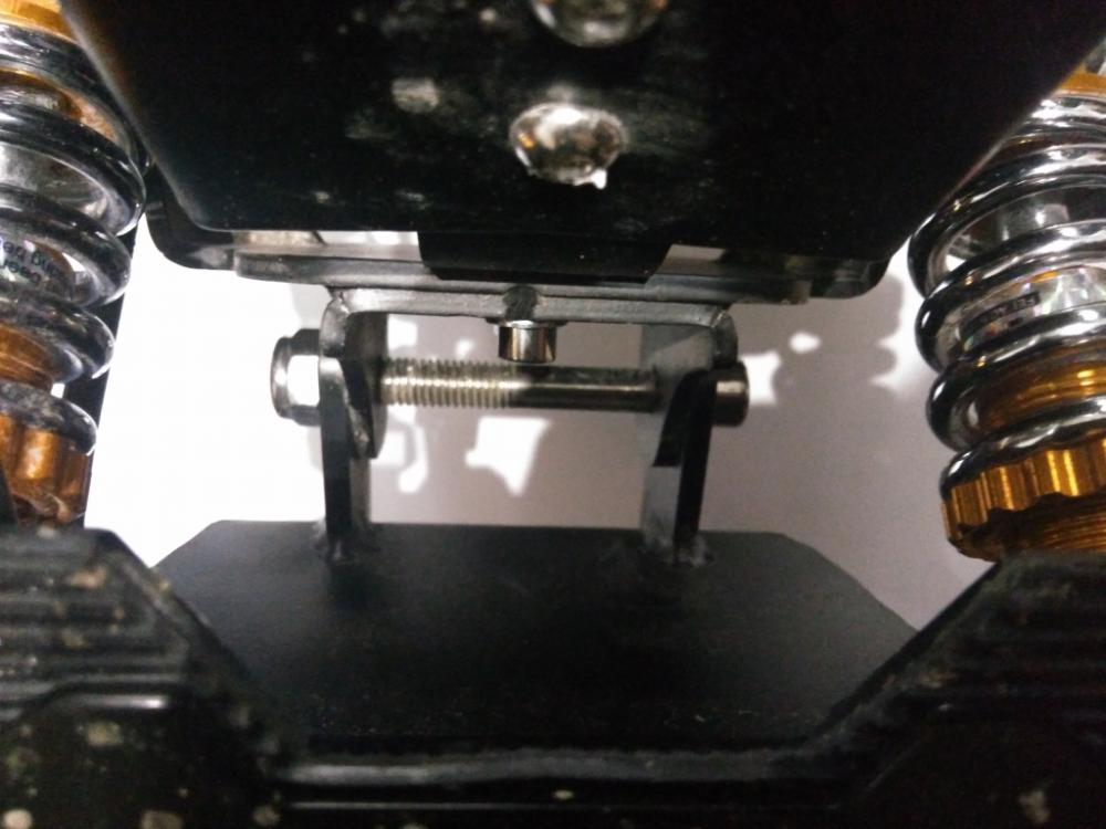

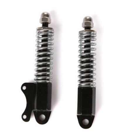

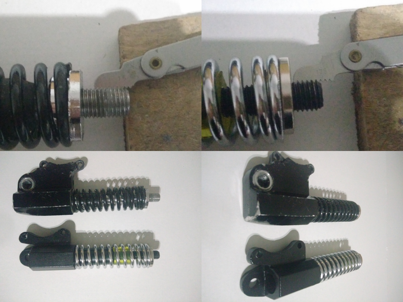

Invité Posté(e) le 30 décembre 2016 Partager Posté(e) le 30 décembre 2016 (modifié) J'ai enfin reçu les amortisseurs, ça se monte mais si on a peur de devoir trop modifier ne les commandés pas car le pas de vis n'est pas le même donc du coups ça ne va pas, il faut re-tarauder la platine en 12x1.75 pour pouvoir les montés, d'origine c'est du 12x1.50 et leur conception est simplifié car non hydraulique, il faut aussi tordre un peu vers l’arrière le garde boue pour le passage de la roue, pour le disque il faut mettre un 120mm finalement en gagne peu en hauteur pour l’amortisseur même pas 1cm par rapport a l'origine sinon l'axe d'origine est trop long, il faut mettre 2 entretoises de 10mm de chaque coté pour compenser la faible épaisseur de la base de l'amortisseur. Pour ceux qui veulent les originaux hydraulique, Kylin les a mis a disposition dans sa boutique https://fr.aliexpress.com/store/product/Spring-Shock-Absorber-Hydraulic-Suspension-for-10-inch-Electric-Scooters/1587045_32784677958.html?detailNewVersion=&categoryId=202105&spm=2114.12010608.0.0.VSfNSH Modifié le 30 décembre 2016 par fiocco Citer Lien vers le commentaire https://www.espritroue.fr/topic/1505-chuanglu-v9-jour-j/page/9/#findComment-34807 Partager sur d’autres sites More sharing options...

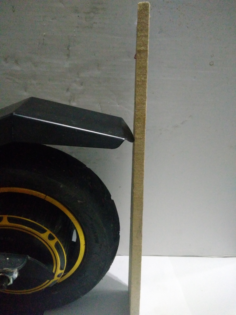

themroizo Posté(e) le 30 décembre 2016 Partager Posté(e) le 30 décembre 2016 (modifié) Garde boue arrière changé, c'est sans comparaison, ça ne fait plus ce foutu bruit de ferraille. J'ai utilisé une plaque de connexion en galvanisée de 2mm d'épaisseur (<3€) qui fait pile poil la bonne taille. Je l'ai ensuite pliée, avec un étau et en doublant d'une autre plaque la partie que je ne voulais pas voir plier, à l'identique que le garde boue d'origine pour enfin la recouvrir temporairement (et grossièrement) d'un scotch transparent large peint à la bombe noire. Je prévois de retirer ce scotch peint pour mettre de du film adhésif noir (mieux posé) http://www.ebay.fr/itm/182149288626?_trksid=p2057872.m2749.l2649&ssPageName=STRK%3AMEBIDX%3AIT C'est cette pièce : Et voici le résultat qui sera nettement plus esthétique avec le fil adhésif noir mat. Les bords ont été poncés et les coins arrondis. Et aussi le remplacement du disque avant par un de 140 (vendu par fineone). Démontage sans difficulté à la condition d'avoir 2 clés de 17. Ajustement des plaquettes de chaque côté (une btr à l'intérieur permet de rapprocher au plus près la plaquette fixe au disque et ça permet de gagner pas mal en freinage, nécessite le démontage rapide de l'étrier rouge). Modifié le 30 décembre 2016 par themroizo 1 Citer Lien vers le commentaire https://www.espritroue.fr/topic/1505-chuanglu-v9-jour-j/page/9/#findComment-34829 Partager sur d’autres sites More sharing options...
