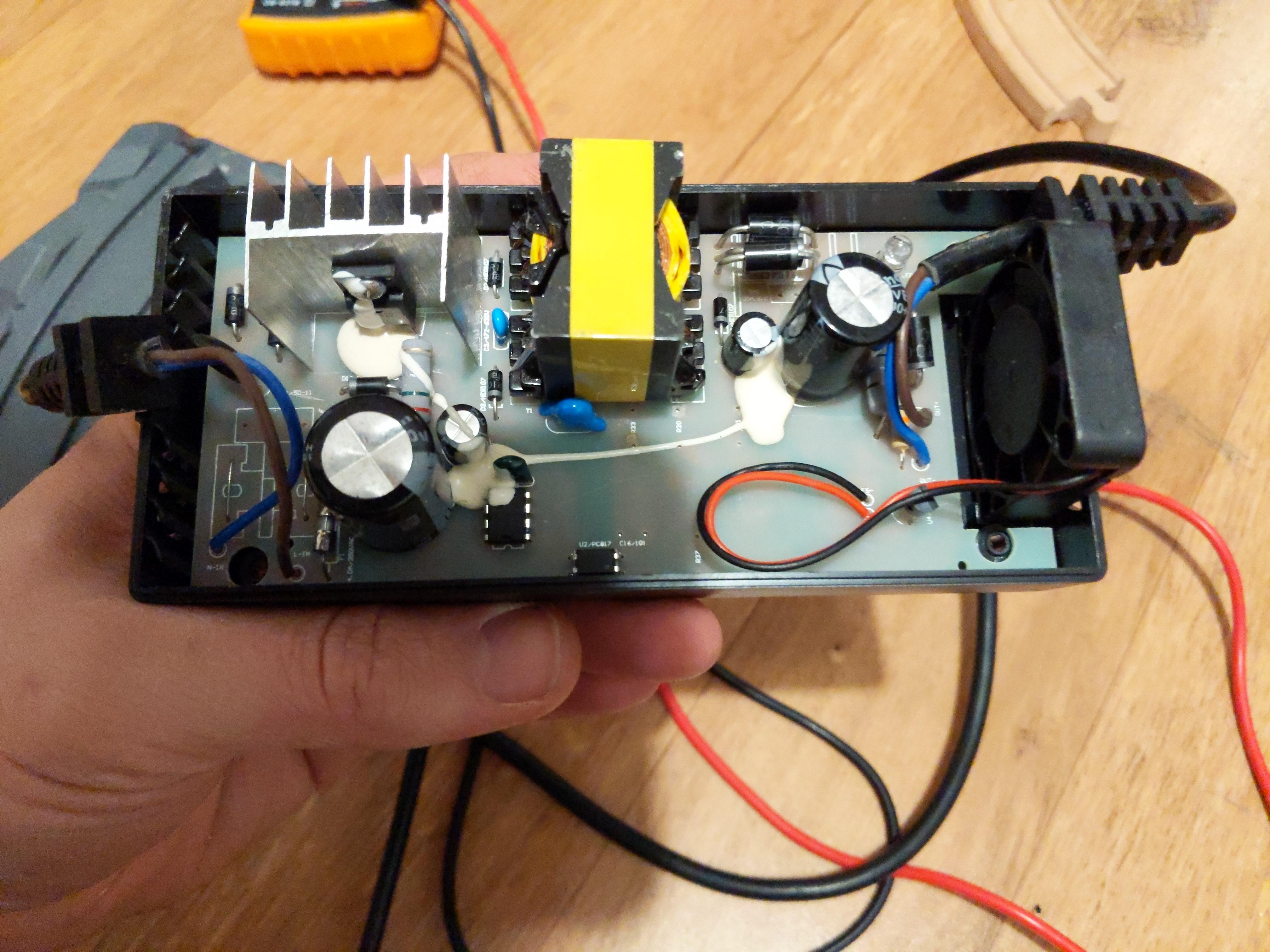

matou77 Posté(e) le 19 janvier 2021 Partager Posté(e) le 19 janvier 2021 Je serai toi, je m’arrêterai là pour ce soir, et remettrai l'équilibrage à plus tard quand ton chargeur sera à 67.2v. Citer Lien vers le commentaire https://www.espritroue.fr/topic/15052-ma-nouvelle-roue-achat-dune-acm16-en-2021/page/2/#findComment-281514 Partager sur d’autres sites More sharing options...

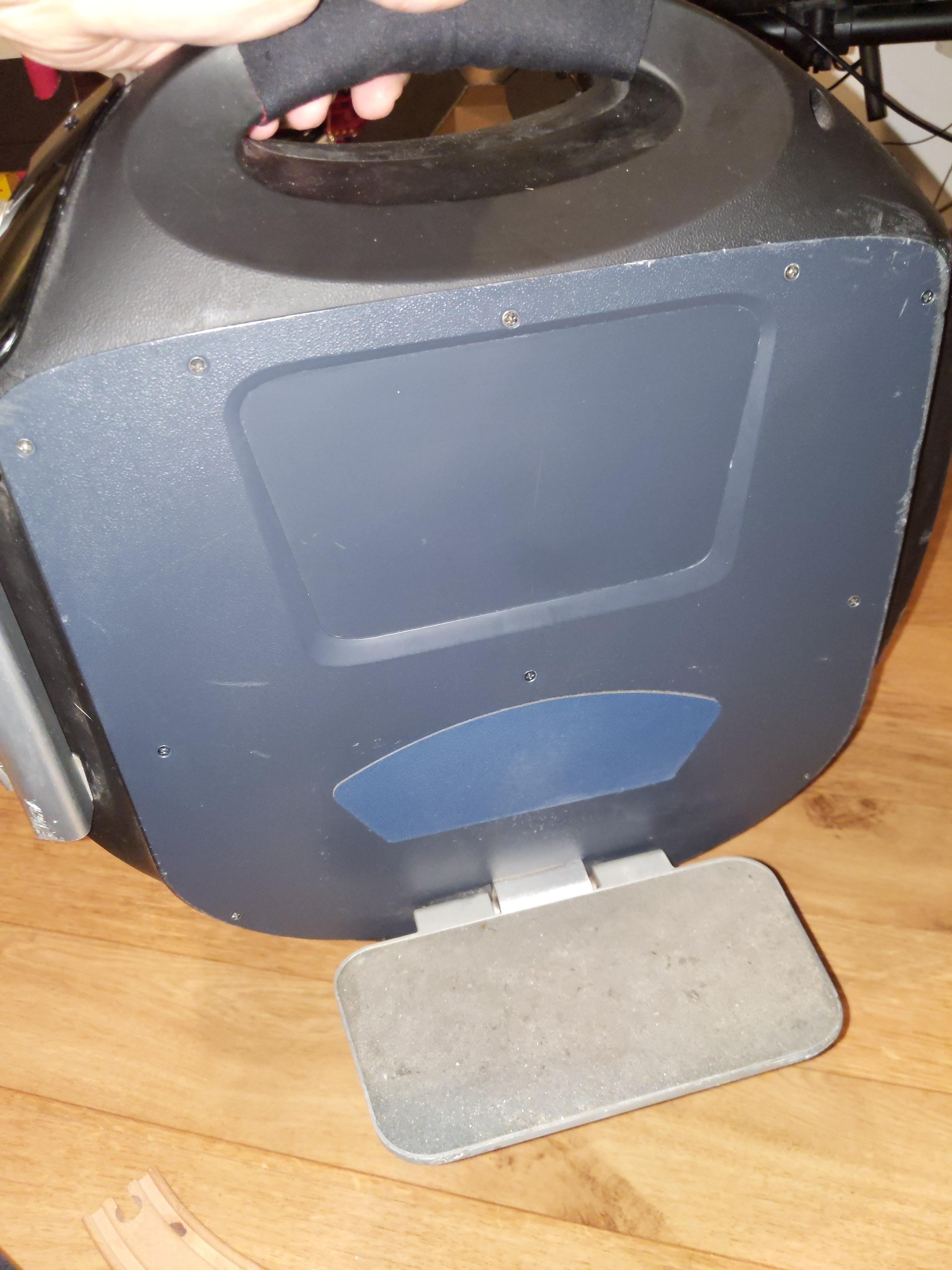

matou77 Posté(e) le 19 janvier 2021 Partager Posté(e) le 19 janvier 2021 (modifié) yes. Regarde dans les accessoires d'occasions ici et sur le bon coin pour un ou des pads d'origine : ils sont vraiment super confort, et il me semble en avoir vu. Modifié le 19 janvier 2021 par matou77 1 Citer Lien vers le commentaire https://www.espritroue.fr/topic/15052-ma-nouvelle-roue-achat-dune-acm16-en-2021/page/2/#findComment-281521 Partager sur d’autres sites More sharing options...
Llaber Posté(e) le 19 janvier 2021 Auteur Partager Posté(e) le 19 janvier 2021 Le 19/01/2021 à 22:56, matou77 a dit : yes. Regarde dans les accessoires d'occasions ici et sur le bon coin pour un ou des pads d'origine : ils sont vraiment super confort, et il me semble en avoir vu. Développer Oui, celui de gauche est vraiment hyper moelleux, je pense que je vais installer un pad temporaire pour ne pas trop me cogner sur le tibia pendant la phase d'acclimatation puis j'essaierai d'en trouver d'origine pas trop chers. Je me demande aussi si je devrais pas commander un jeu de coques (50e sur Ali) pour en avoir d'avance en cas de grosse gamelle au cas ou ça ne se trouverait plus d'ici là... Citer Lien vers le commentaire https://www.espritroue.fr/topic/15052-ma-nouvelle-roue-achat-dune-acm16-en-2021/page/2/#findComment-281524 Partager sur d’autres sites More sharing options...

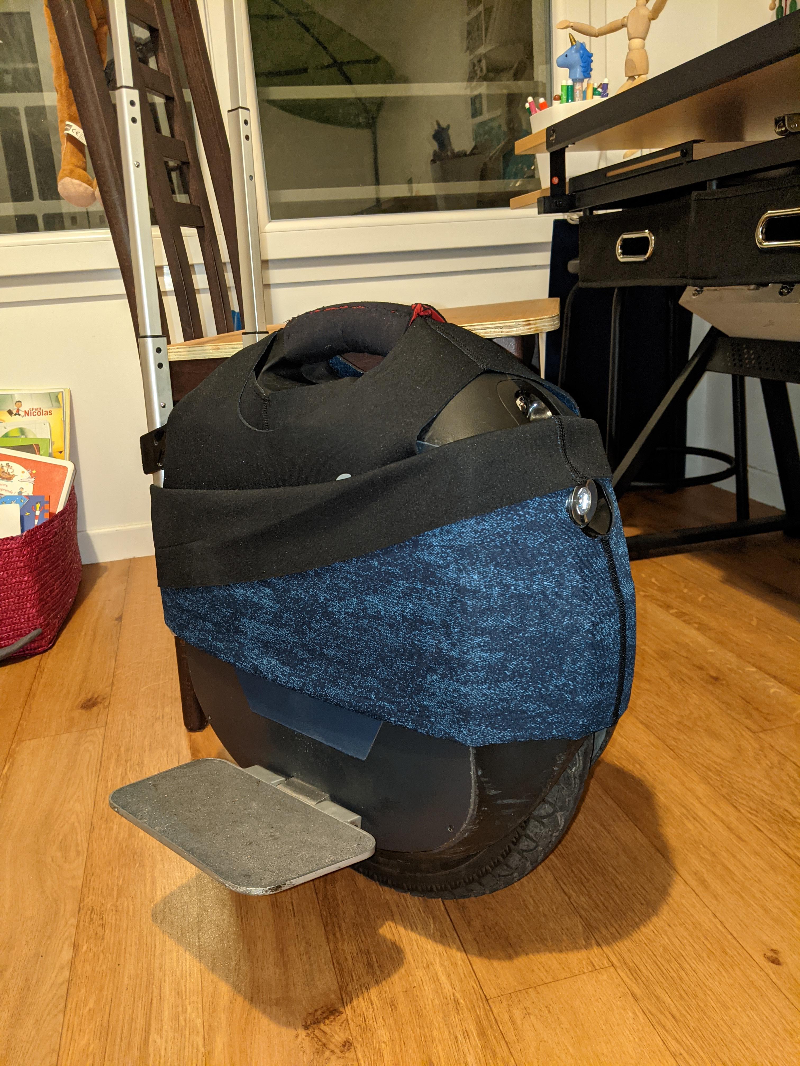

Llaber Posté(e) le 19 janvier 2021 Auteur Partager Posté(e) le 19 janvier 2021 (modifié) Le 19/01/2021 à 23:14, matou77 a dit : regarde le top souris, il protège bien et s'adapte nickel : t'as vus la photo de l'acm avec ? Développer J'en ai un que j'avais acheté pour ma v8 le temps de recevoir la protection officielle, je vais essayer de le mettre dessus 👍 Edit : et voilà, aussitôt dit, aussitôt fait ! Elle est pas belle en maillot de bain ? 🤣 Modifié le 19 janvier 2021 par Llaber Citer Lien vers le commentaire https://www.espritroue.fr/topic/15052-ma-nouvelle-roue-achat-dune-acm16-en-2021/page/2/#findComment-281527 Partager sur d’autres sites More sharing options...

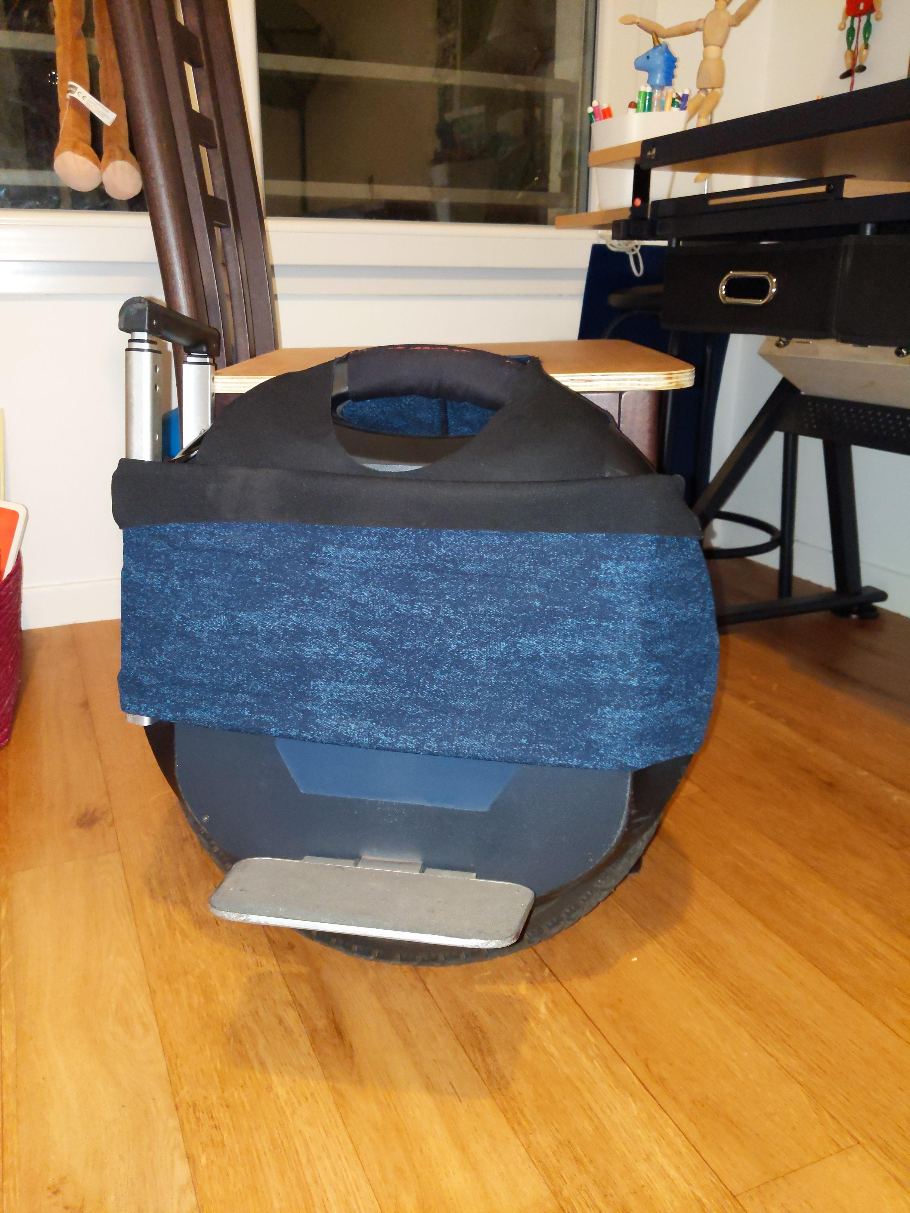

Llaber Posté(e) le 19 janvier 2021 Auteur Partager Posté(e) le 19 janvier 2021 Bon, après avoir joué un peu des ciseaux pour libérer le phare, il me reste plus qu'à mettre un peu de Néoprène demain pour fixer/plaquer les ourlets, et ça devrait être bon ! A voir si c'est nécessaire de protéger les arêtes la partie basse... 1 Citer Lien vers le commentaire https://www.espritroue.fr/topic/15052-ma-nouvelle-roue-achat-dune-acm16-en-2021/page/2/#findComment-281529 Partager sur d’autres sites More sharing options...

Llaber Posté(e) le 20 janvier 2021 Auteur Partager Posté(e) le 20 janvier 2021 Le 19/01/2021 à 22:12, matou77 a dit : Et pour le voltage, ton chargeur délivre un peu trop : l'ouvrir (vis sous patins) et tourner la vis de réglage jusqu'a 67.2v (1ère chose à faire). Développer J'ai ouvert mon chargeur, et à première vue, je ne trouve pas de vis de réglage... Citer Lien vers le commentaire https://www.espritroue.fr/topic/15052-ma-nouvelle-roue-achat-dune-acm16-en-2021/page/2/#findComment-281531 Partager sur d’autres sites More sharing options...
matou77 Posté(e) le 20 janvier 2021 Partager Posté(e) le 20 janvier 2021 (modifié) il est souvent condamné sous du silicone. Peut être sur l'autre face ? Modifié le 20 janvier 2021 par matou77 Citer Lien vers le commentaire https://www.espritroue.fr/topic/15052-ma-nouvelle-roue-achat-dune-acm16-en-2021/page/2/#findComment-281534 Partager sur d’autres sites More sharing options...
