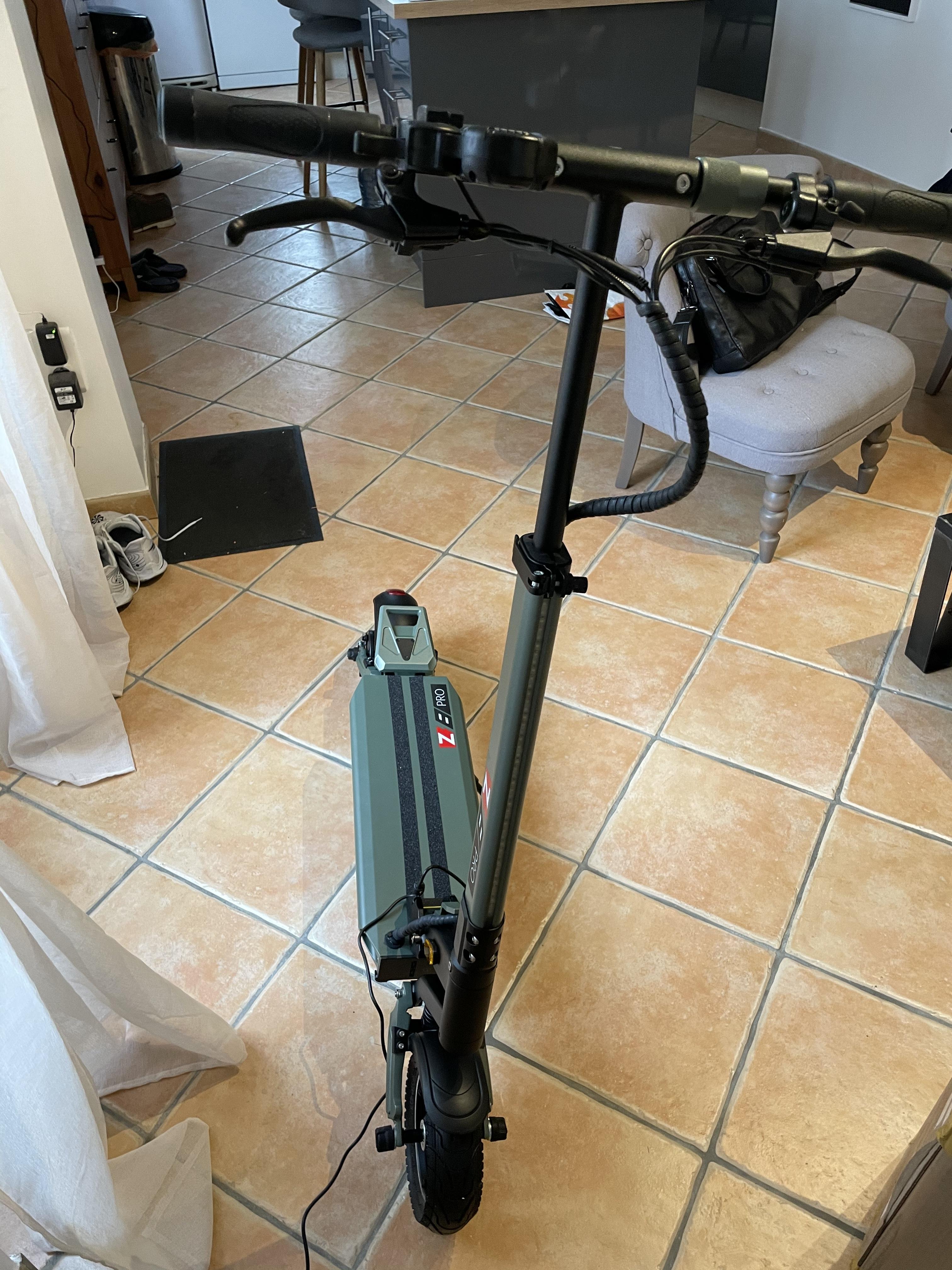

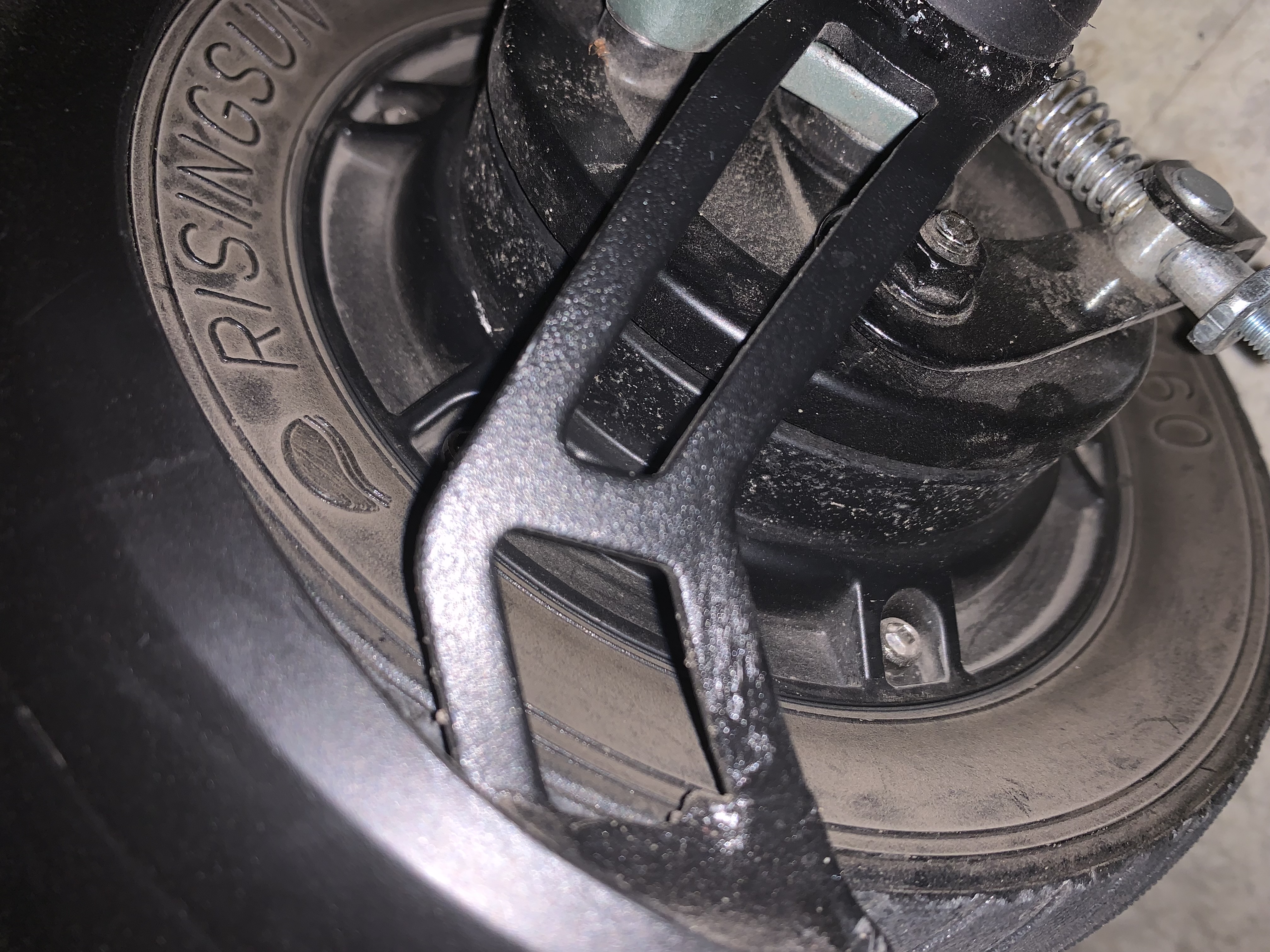

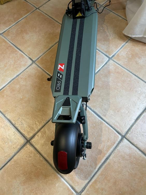

Philzz Posté(e) le 28 janvier 2021 Partager Posté(e) le 28 janvier 2021 Il faut comme pour la Z9 couper le fils blanc. sur le plateau sort une gaine en direction du guidon, il faut dégarnir sur la moitié et on retrouve un fils blanc installé en boucle. le fils blanc monte vers le guidon et après 10cm et redescend sur lui même. Il faut le couper et l’isoler et voila le travail. Je suis vraiment satisfait de mon achat, pour 890E c’est vraiment un bon compromis. Citer Lien vers le commentaire https://www.espritroue.fr/topic/15064-grincement-roue-ar-z8-pro/#findComment-282979 Partager sur d’autres sites More sharing options...
Philzz Posté(e) le 28 janvier 2021 Partager Posté(e) le 28 janvier 2021 Voilà la manipulation Citer Lien vers le commentaire https://www.espritroue.fr/topic/15064-grincement-roue-ar-z8-pro/#findComment-282980 Partager sur d’autres sites More sharing options...
Philzz Posté(e) le 28 janvier 2021 Partager Posté(e) le 28 janvier 2021 Voici la bête Citer Lien vers le commentaire https://www.espritroue.fr/topic/15064-grincement-roue-ar-z8-pro/#findComment-282981 Partager sur d’autres sites More sharing options...

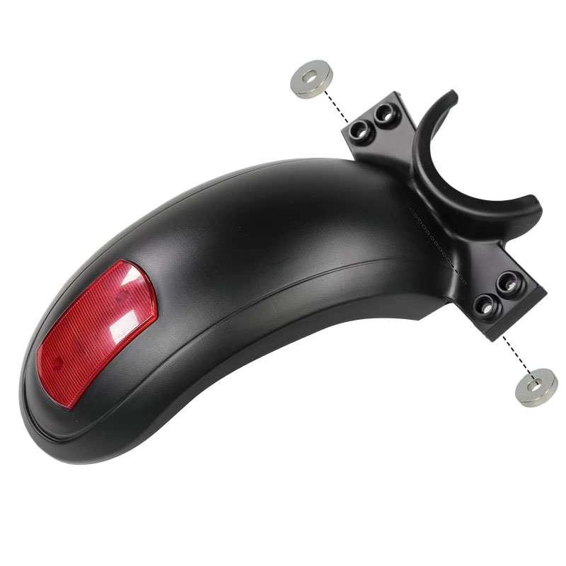

ratsalk Posté(e) le 15 août 2022 Partager Posté(e) le 15 août 2022 Bonjour, j'ai solutionner le problème du garde boue (voir image). Placer une rondelle sous le garde boue de chaque côté mais uniquement sur l'arrière (j'avais testé sur les 4 mais sans succès). Ensuite, serrer. Tester plusieurs épaisseurs. Pour moi tout est ok depuis. Citer Lien vers le commentaire https://www.espritroue.fr/topic/15064-grincement-roue-ar-z8-pro/#findComment-344559 Partager sur d’autres sites More sharing options...
